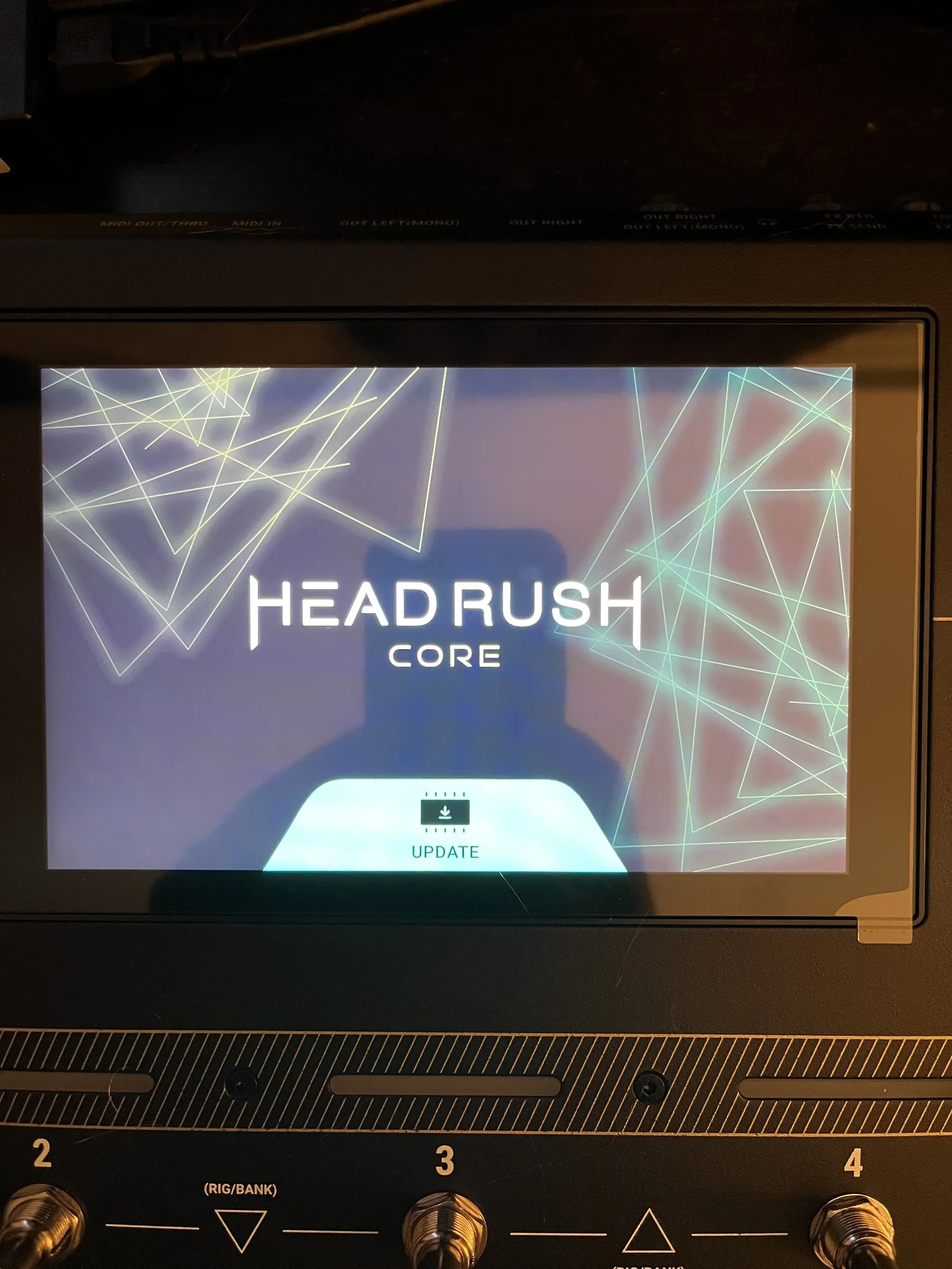

Arkadaşlar merhaba, bugün CORE aldım. Eve geldim, wifi bağlantısını yapıp son firmware olan 3.2'yi yükledim. Ancak alet ekteki görüntüde dondu kaldı. Ne yapabilirim? Hardreset falan nasıl atılır? Şimdiden sağolun. HR Core Problem.webp
