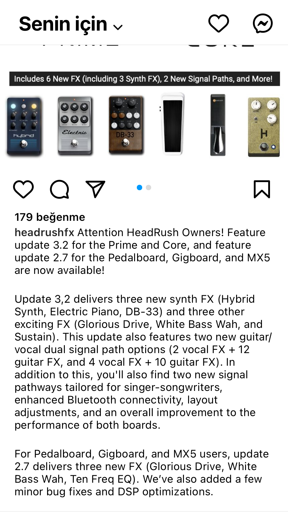

Yeni güncellemeyi yaptım ve biraz kurcaladım. Yeni Overdrive pedalını beğendim. Çok yönlü olmuş. Soft bir amfinin önüne koyunca isterseniz yumuşak bir ton alabiliyorsunuz isterseniz o amfiyi hi gain bir amfi gibi tınlatabiliyor. Synth pedalları fena değil. Çok az gecikme var gibi ama bir pad gibi kullanınca çok iyiler.
