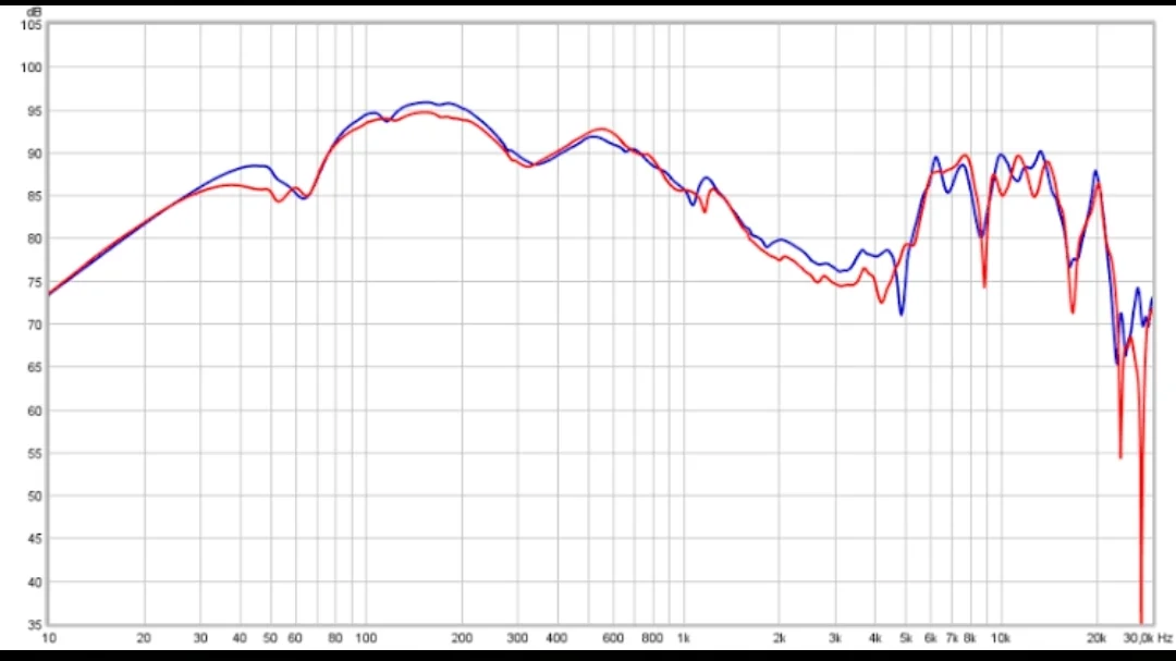

Kulaklıktan olabilir o zaman. Behringer BH470 gibi dandik bir kulaklık kullanıyorum.
Hocam kulaklık ile "Global EQ" seçeneğini kullanıyor musunuz? İnternette bakınca 30 - 1000 Hz frekans aralığında aşırı tepki veren bir kulaklı olduğu okunuyor sağlanan grafiklerden, EQ'yu kullanıyorsanız bu aralığı kısınca sonucunuz nasıl değişiyor?

Kulaklığı değiştirdim Behringer yerine Beyerdynamic DT 770 aldım prosesör çağ atladı resmen şimdi istediğimi alabiliyorum, çok teşekkürler.
