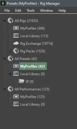

Henuz aleti kurcayalı bir kaç saat oldu. Rig manager da anlayamadığım birşey var. Yardım videolarındada açıklamalara rastlayamadım. Diğer prosesörlerdeki gibi preset olayı olmadığından kafam karıştı.
Rig manager'da Sol taraftaki yerde, bir sürü amfi tonu var. Bunların bir kısmı bilgisayarımda bir kısmı bulut bir kısmıda kemperın içinde.
My profiller kemperın içinde olanlar?
Local Library Bilgisayarımda olanlar?
Rig exchange Kullanıcıların buluta ekledikleri?
Rig Pack? Bu neredekiler?
Birde my profil 3 yerde var ve hepsinde farklı sayıda preset var. Hangisi benim kemperın içerisinde?
Şu kısmı bana birisi anlatabilir mi? Çünkü orda binlerce profil var ve hepsine tıkladığımda ses alabiliyorum.
Menude "All Rig" ve "All Preset" arasındaki Fark nedir?
Rig, preset ve performans birbirinden farklı şeyler...bunların yere ve duruma göre işlevleri farklı oluyor videoları izlemeye devam edersen bir süre sonra oturur...
rig pack firmanın kendi çıkardığı ya da onayladığı vendorların ürettiği ücretsiz ya da paralı profil paketleri diyebiliriz... daha rahat ulaşılsın diye buraya eklemişler eskiden herkesin kendi sitesinden vb alınıyordu kolaylık bir nevi işbirliği...
