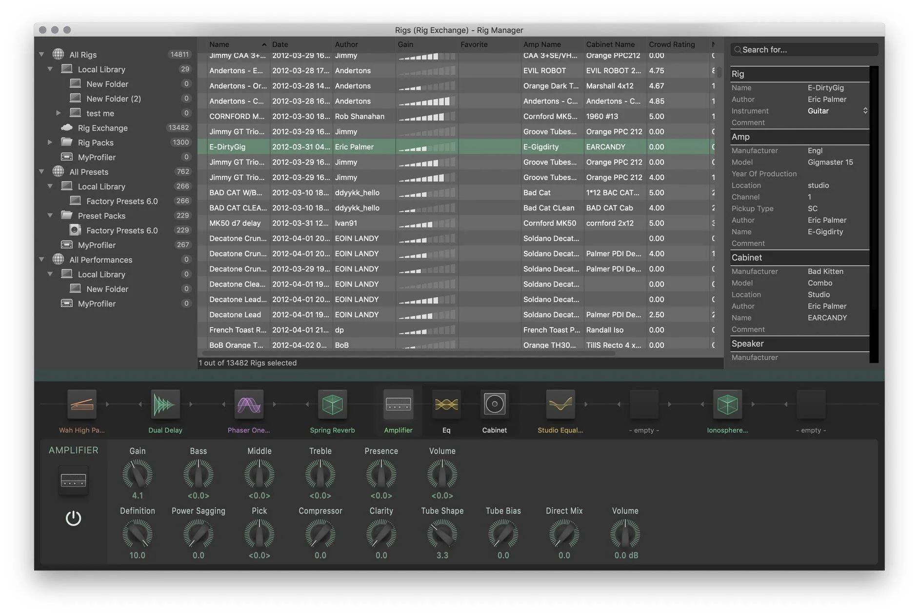

Tamamını ise şuradan indirebilirsiniz: Thumas Merged 3.0 Profiles - Kemper Profiler User Forum
Ayrıca GRS'nin de şahane profilleri var. Özellikle Mesa Tremoverb'i deneyin. GRS All Pack!!! - Kemper Profiler User Forum
