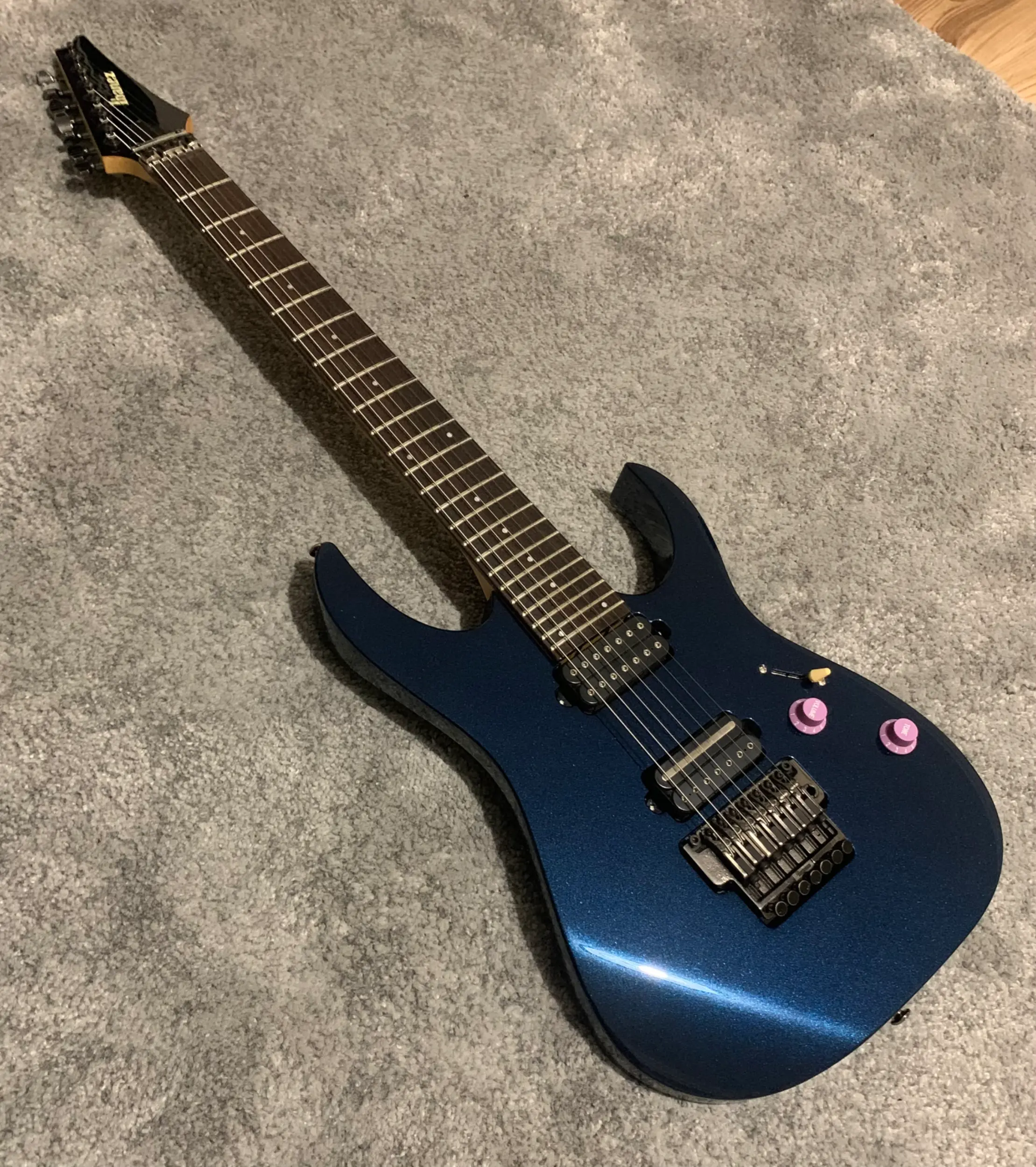

Kapladım. Önceki mesajlarda var. V kasa ormsbyGitar da kaplanır mı sizce? Mesela Les Paul?

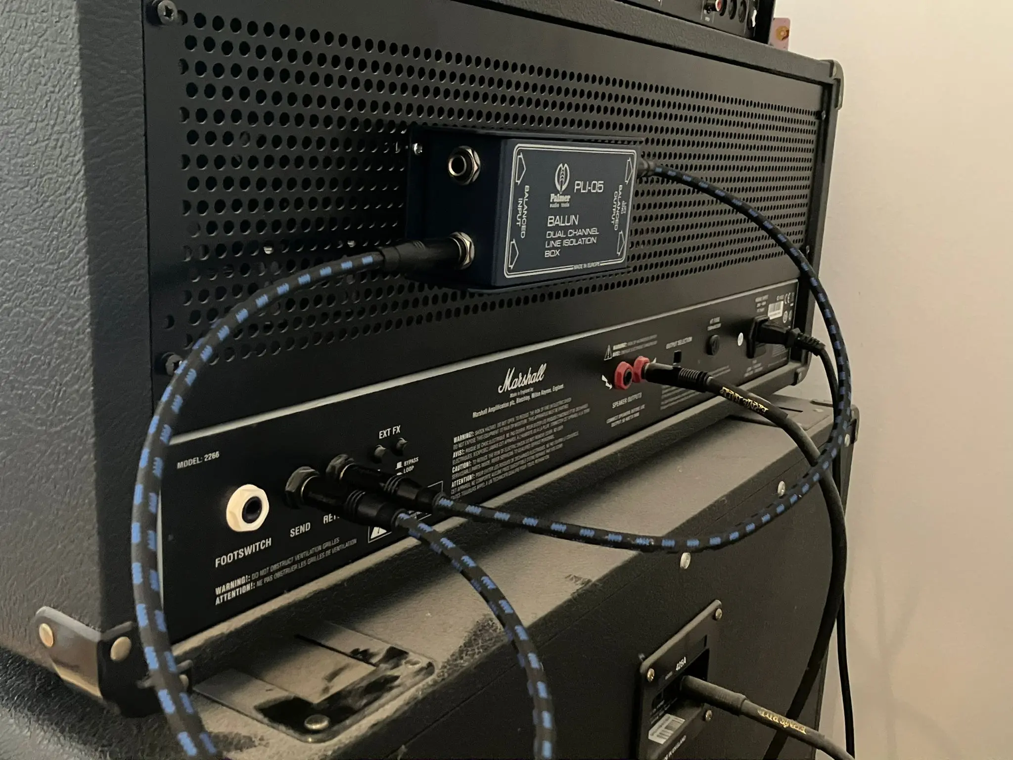

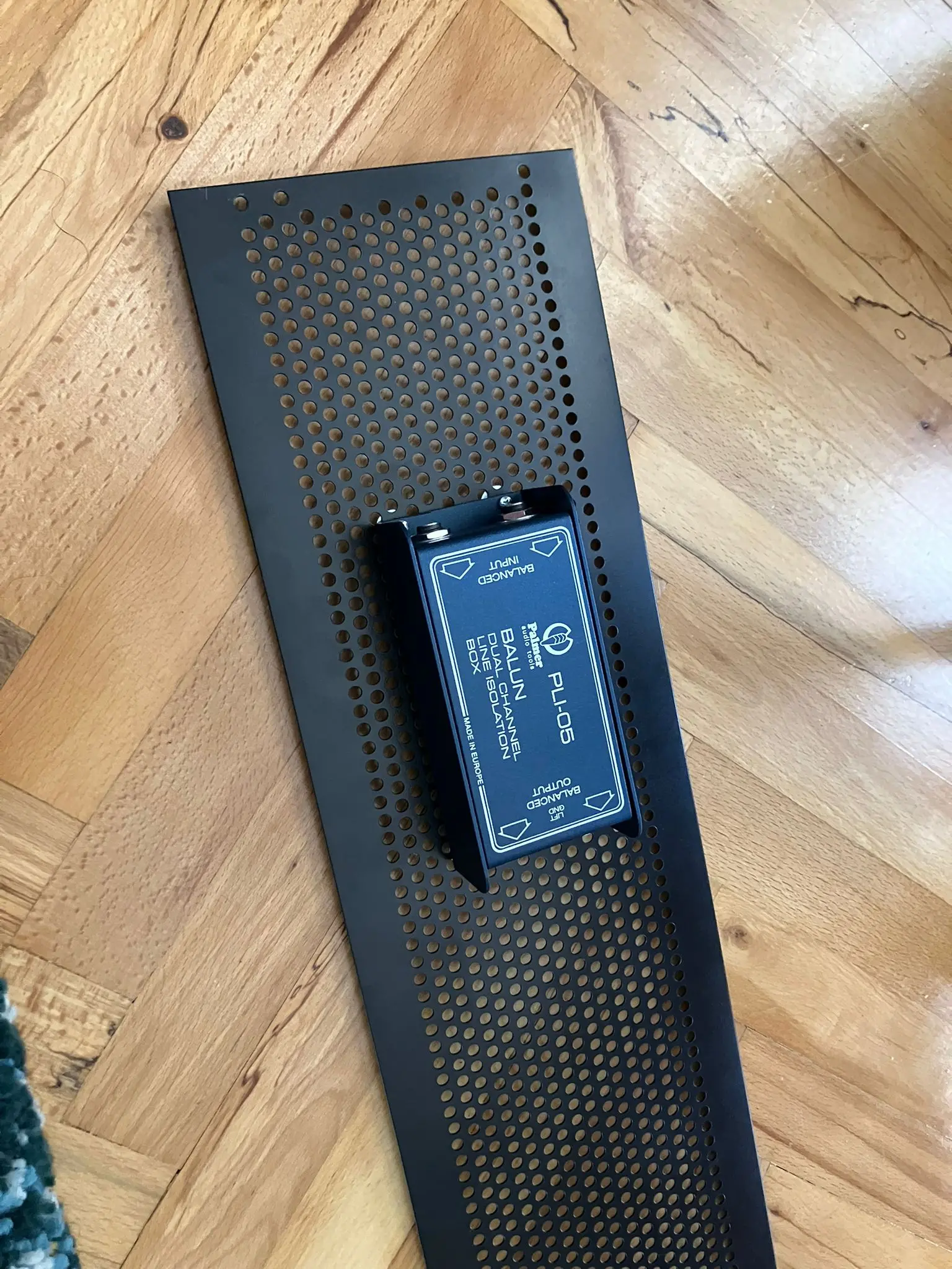

Oh ne güzel zahmetsiz harika. En sevdiğim çözüm tipi. 👍Pek modifikasyondan sayılmaz da, yine de paylaşayım.
FX Loop'a bağlanan efektlerin sebep olduğu ground loop'u kırmak için Palmer PLI-05 almıştım bir tane bir tane. Nereye koysam diye düşünürken Palmer'in üzerindeki vida delikleri ve Marshall kafanın arka ızgarasının çok güzel hizalandığını farkettim:

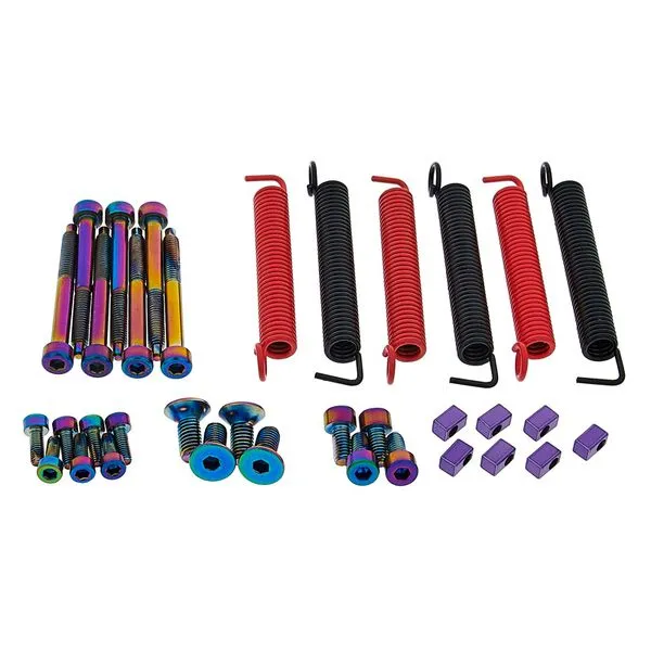

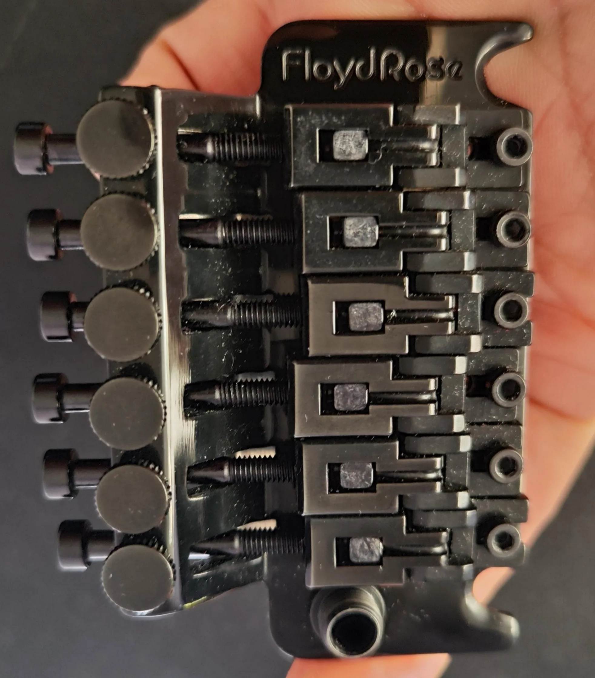

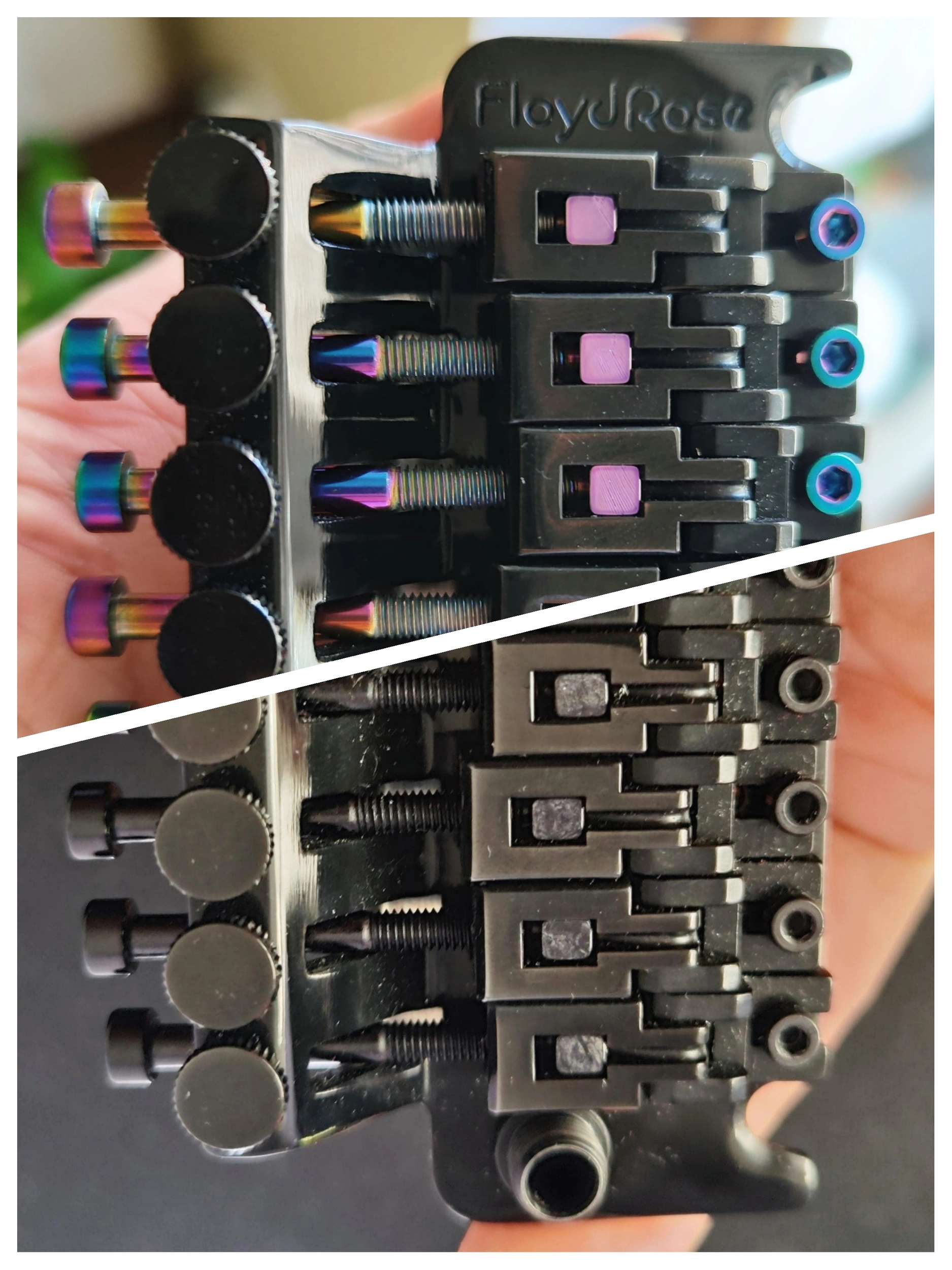

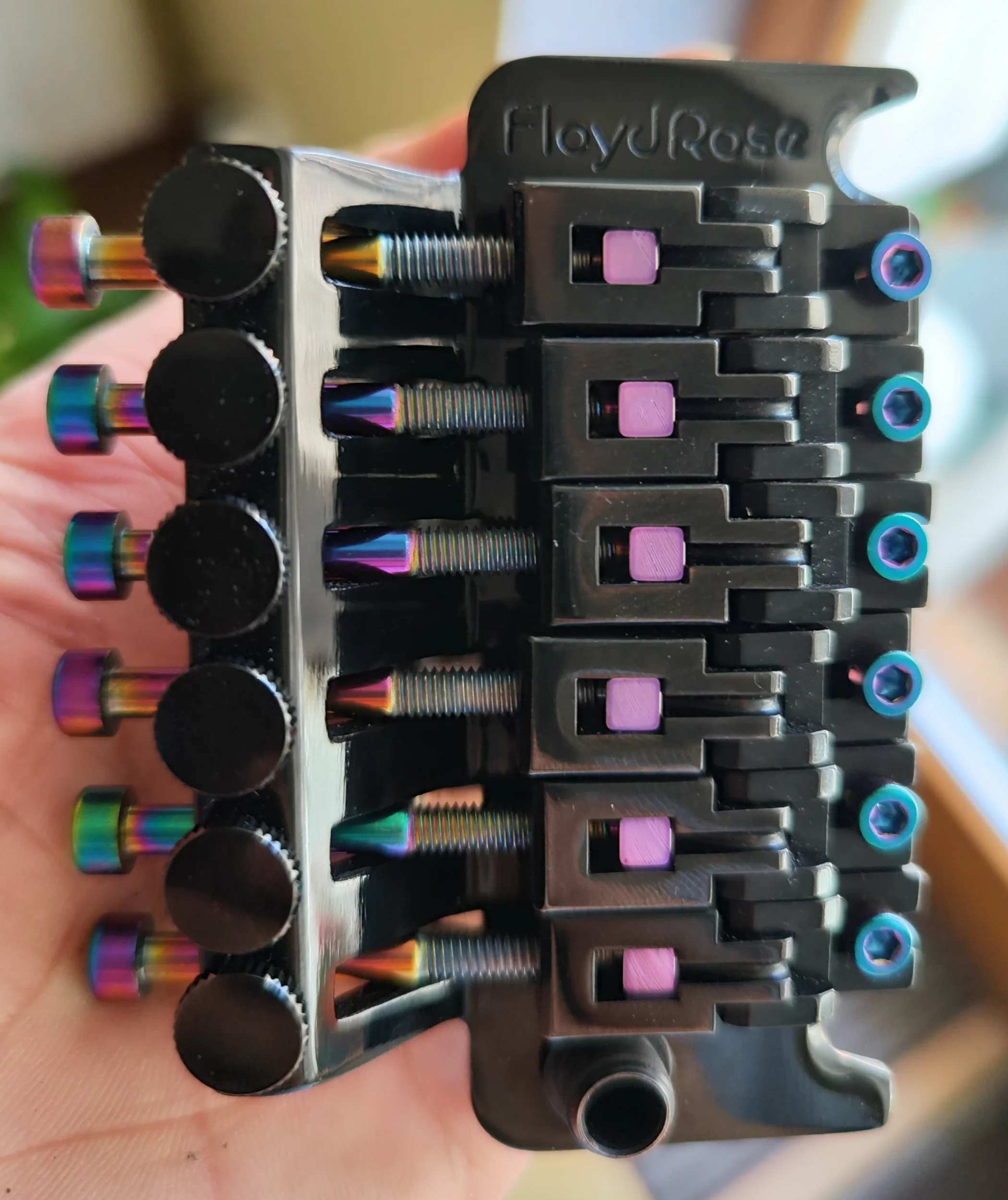

haydaaa. nereden aldınız?Biraz renk kattım. Renkli orijinal Floyd Rose paslanmaz çelik vida seti

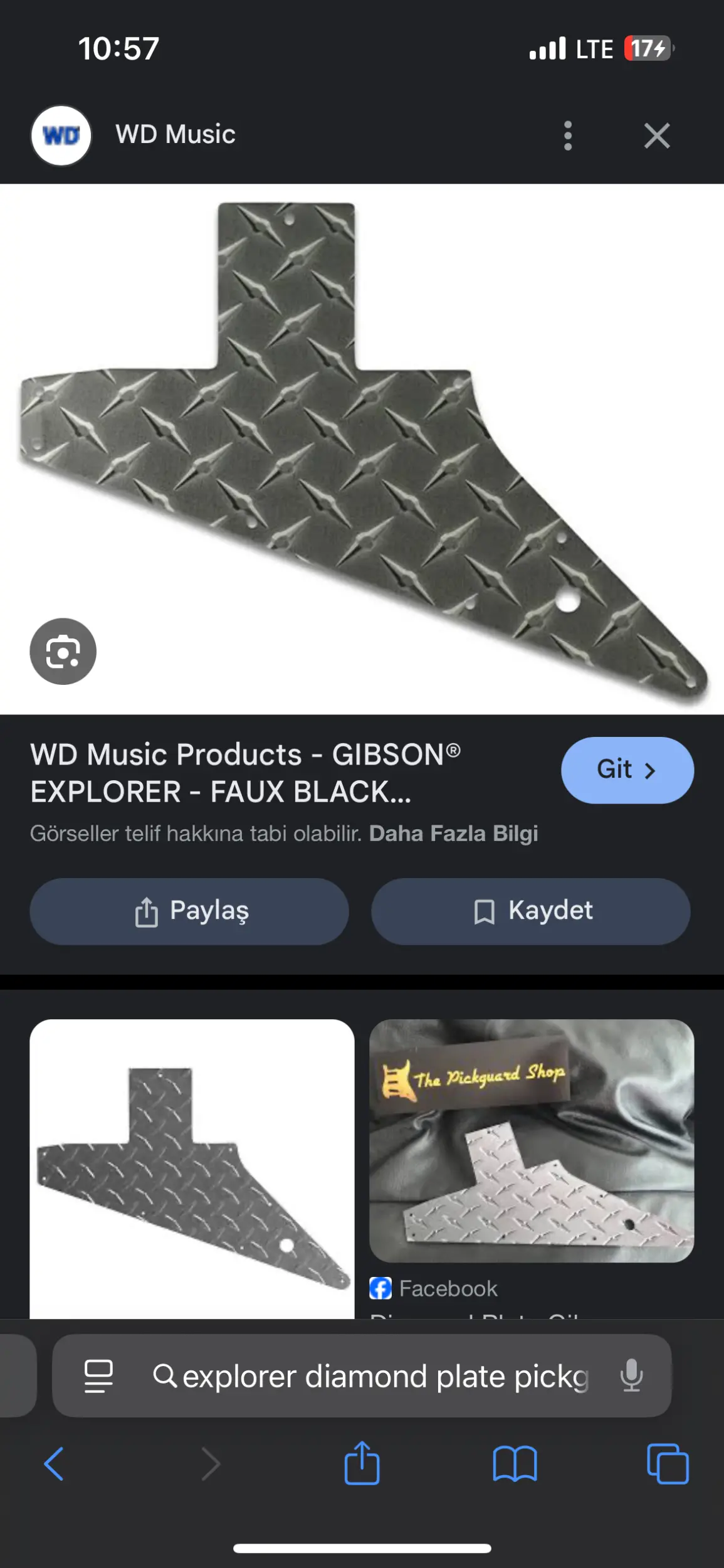

Diamond desen alüminyum levha diye geçiyor bu. Alüminyum işi yapan birini bulup kendi pickguardınızla gidip kestirseniz daha iyi olur luthierlik bir iş yok bence bunda. Mesele bununla uğraşacak alüminyumcu bulmak 🤠Sayın forum üyeleri herkese selamlar. Bir gitar mod olayına giriştim de , diamond plate pickguard yaptırmam lazım, İstanbul’da yapan luthier vs vs tanıyor musunuz? Yardımcı olursanız çok memnun olurum. Aradığım desen bu ( parlak siyah olsa daha güzel olur tabi ama zor. Gerekirse ben boyatırım o dert değil ama önemli olan birebir bu desende olması) herkese iyi günler dilerim

Şimdi şöyle ki yasin bey , Türkçede bunun damla gözyaşı desen ( İngilizcede de diamond plate olarak geçtiğini bildiğimi belirtmişim naçizane ) başka bir konu başlığı açıp detaylı anlatmıştım ama burası eksik kalmış onu tamamlayım dedin. Geçtiğimiz günler dudullu imes , des sanayiye gidip arkadaşımla ne kadar alüminyumcu varsa tabiri caizse tavaf ettik. Sadece sac olarak bu desene ulaşabildim takdir edersiniz ki o da çok ağır… ( neck dive a sebep olacaktır pickguard önde olduğu için) ben ve arkadaşım aslında iç mimar ve endüstriyel ürün tasarımcısıyız. En son kafayı kırıp alıcaz bir tane 3mm alüminyum dümdüz plaka , üzerindeki desene internetten taratılmış versiyonunu bulup ( rhino , blender ve autocad kullanmayı biliyoruz ) o desen şablonunu cnc makinesinde boşaltma yöntemiyle yaptırıcaz. Aklıma başka hal çare gelmiyor eğer bulamazsak. İlginiz ve yorumunuz için ayrıca teşekkür ederimDiamond desen alüminyum levha diye geçiyor bu. Alüminyum işi yapan birini bulup kendi pickguardınızla gidip kestirseniz daha iyi olur luthierlik bir iş yok bence bunda. Mesele bununla uğraşacak alüminyumcu bulmak 🤠
Diğer konuyu sonradan gördüm her şeyi biliyormuşsunuz zaten 🤠Şimdi şöyle ki yasin bey , Türkçede bunun damla gözyaşı desen ( İngilizcede de diamond plate olarak geçtiğini bildiğimi belirtmişim naçizane ) başka bir konu başlığı açıp detaylı anlatmıştım ama burası eksik kalmış onu tamamlayım dedin. Geçtiğimiz günler dudullu imes , des sanayiye gidip arkadaşımla ne kadar alüminyumcu varsa tabiri caizse tavaf ettik. Sadece sac olarak bu desene ulaşabildim takdir edersiniz ki o da çok ağır… ( neck dive a sebep olacaktır pickguard önde olduğu için) ben ve arkadaşım aslında iç mimar ve endüstriyel ürün tasarımcısıyız. En son kafayı kırıp alıcaz bir tane 3mm alüminyum dümdüz plaka , üzerindeki desene internetten taratılmış versiyonunu bulup ( rhino , blender ve autocad kullanmayı biliyoruz ) o desen şablonunu cnc makinesinde boşaltma yöntemiyle yaptırıcaz. Aklıma başka hal çare gelmiyor eğer bulamazsak. İlginiz ve yorumunuz için ayrıca teşekkür ederim
Valla son çare sac gibi gözüküyor. Çok memnun olurum , teşekkür ederimDiğer konuyu sonradan gördüm her şeyi biliyormuşsunuz zaten 🤠
Bayramdan sonra sac presçilerine gideceğim, bu desenden bulursam alırım benim de işime yarar. Bir parça kesip kargolayabilirim.
