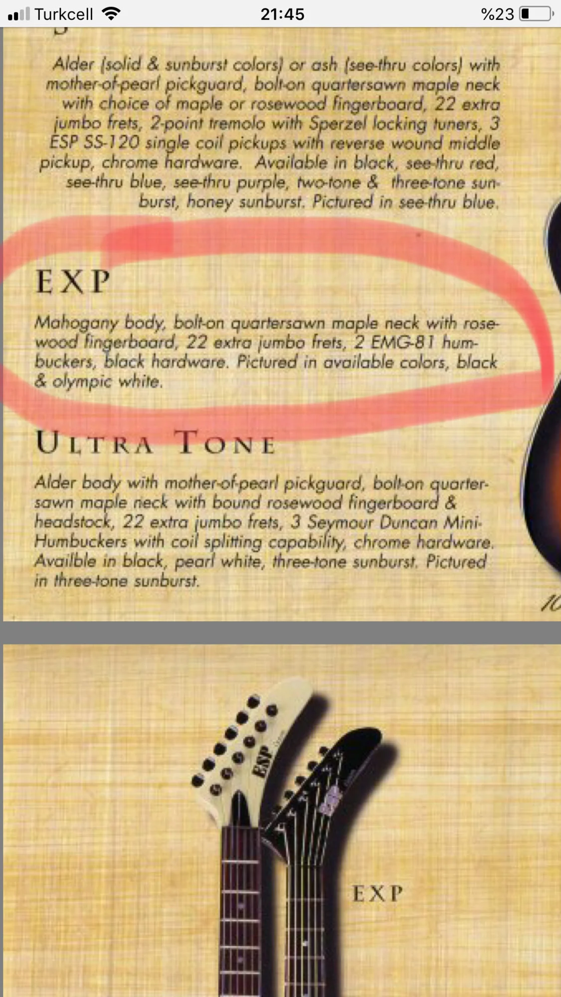

Gitar arkadaşın dediği gibi 1998-99 yapımı orijinal custom explorer.Bolton olunca kafa karıştırdı sanırım.90 lı yıllarda bolt on expolrerlarda üretiliyordu.98 usa kataloğundan bulunduğu sayfayı ekledim.örnek olması açıdından 🙂
