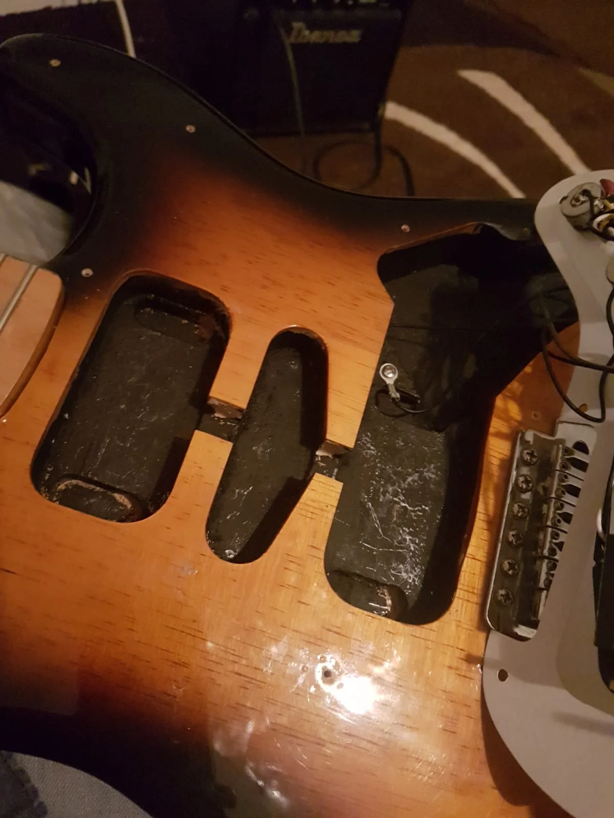

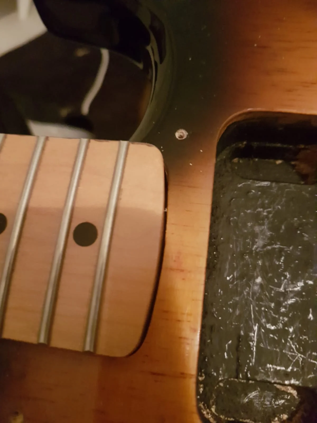

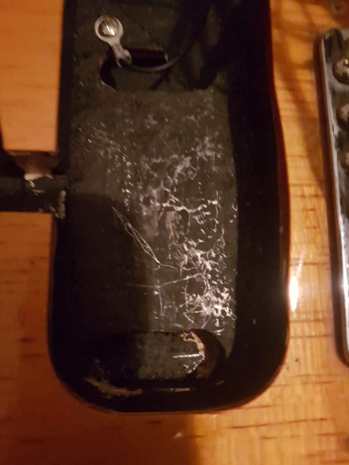

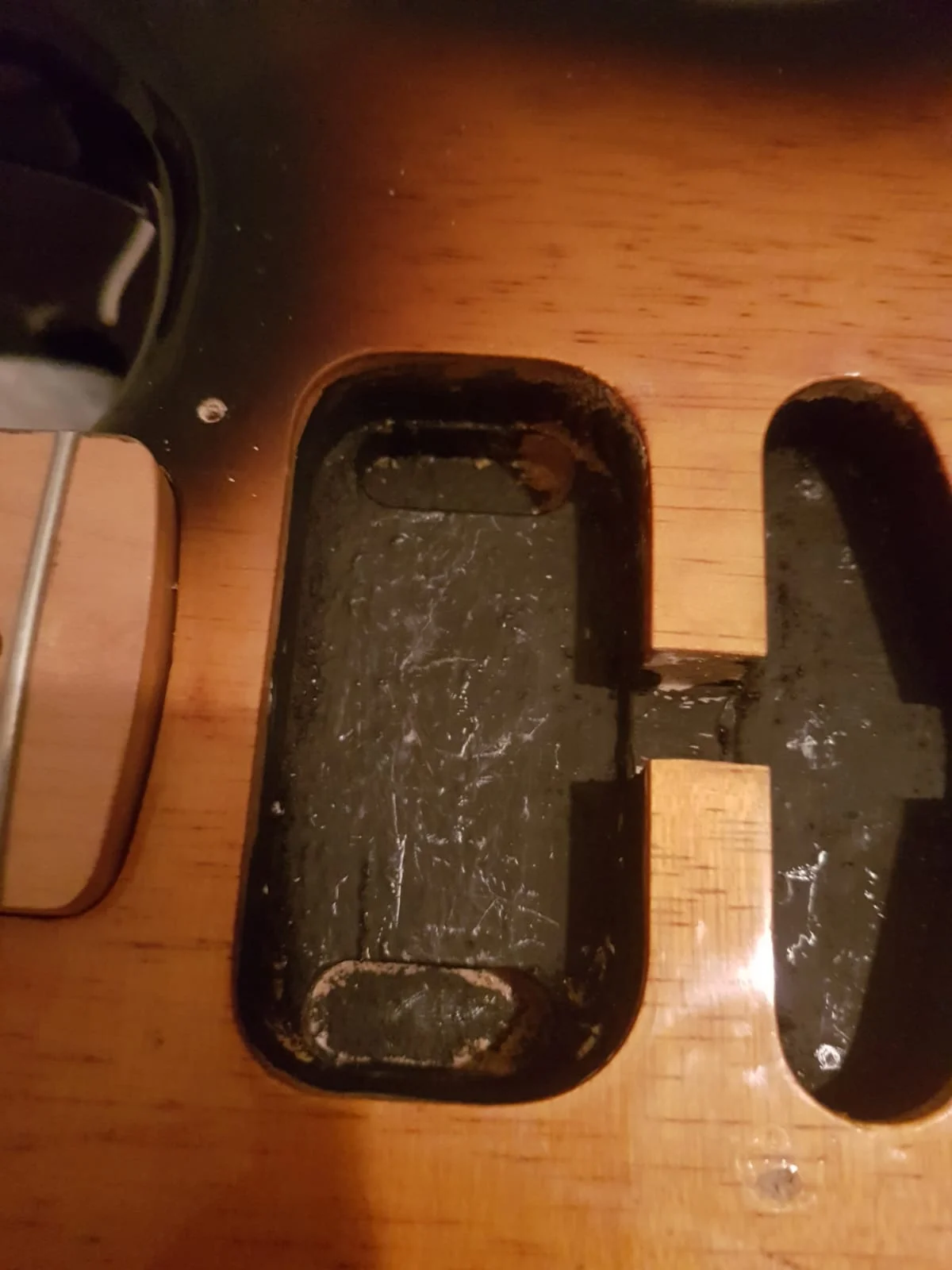

Arkadaşlar kusura bakmayın resimlerin altına nasıl yazı yazılır bulamadım bu arada sapı geçen ayırdığımda belki biraz kötü takmış olabilirim bilmiyorum

Govde sap cebinin fotografi var mi? Gonderdiginiz fotograflardan ben Fender MIM govdesi oldugunu dusunmuyorum. CNC delikleri yok. Govde rengi de degisik geldi; Fender MIM sunburst rengine benzemiyor bence. Varsa sapin da fotograflarini koyun (seri numarasinin da gozuktugu) ona da bakalim...
Cok buyuk ihtimalle Squier affinity govdesi.Govdenin uzerinde veneer var gibi duruyor.Saddle lar kesinlikle Fender degil.Puruzlu ve ozensiz cavity isciligi.
%99 diyelim.Fender degil.Topraklamasi ve cavitydeki boya benim elime gecen Affinitylere cok benziyor.Zaten Fenderlere gore yaklasik 1 kg daha hafiftirler.Siz de hafifliginden suphelenmissiniz zaten.Govdenin uzerinde veneer kaplama var, Fenderlerde olmaz.Bridge ve saddle lar Fender degil.
