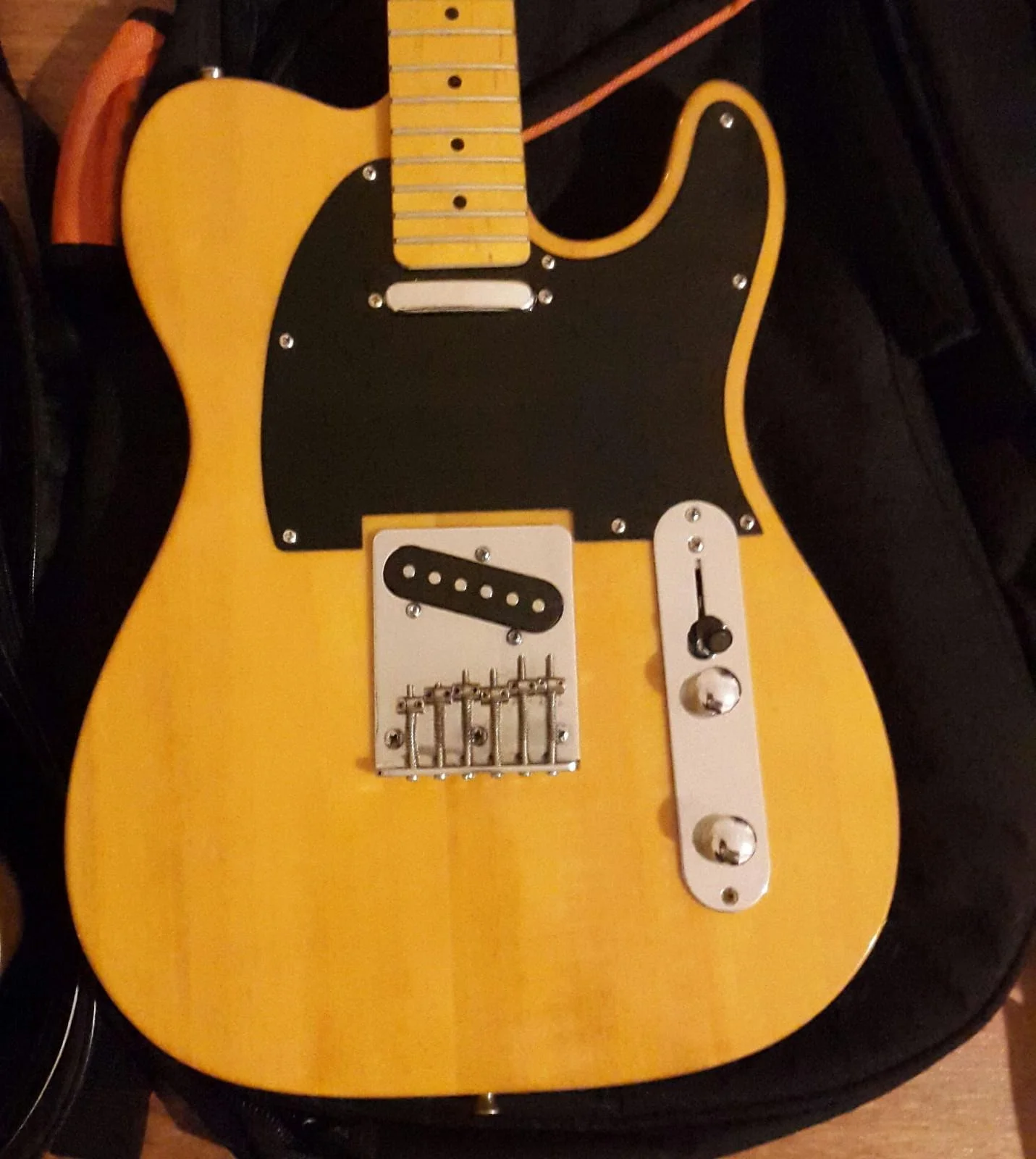

İlana yalnızca 1 resim konmuş ve benim görebildiğim kadarıyla meksika fender tele’lerde böyle bir köprü görmemiştim açıkçası.İlan sahibi sapı ve gövdenin ön arka ayrıntılı fotoğraflarını yüklemiş olsaydı daha başka şeyler de konuşabilirdik orjinal olup olmadığı konusunda.Şunu da anlayamam 200-300 liralık bir gitara bile birkaç resim eklenirken 5000 liralık gitara ve sapının değiştiği belirtilmiş bir gitara niye sadece 1 resim eklenir ki ? İnsanlar zaten baştan orjinalliğini sorgulayacaklardır

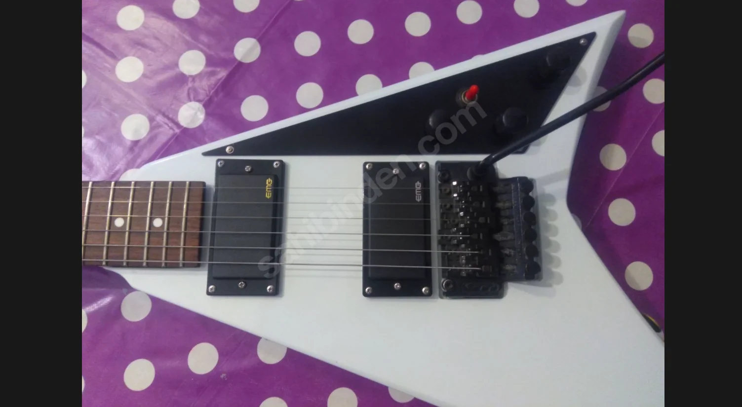

emin değilim ama şu manyetiklerden şüphelenen başka biri var mı aranızda ? Sanki yazısı biraz büyük gibi. Yok tertemiz normali böyle diyorsanız sahibiyle bi konuşayim. İilana hiçbir şey yazmamış ondan dolayı şüphe miktarım arttı.
manyetiğin arka yüzünü görmeden bir şey söylemek çok zor hatta sökebiliyorsa düz zemine koyup yandan da fotoğraf çektirin sebebi bu:
O linkteki 81 85, sahte-çakma. Arkasındaki ayakları gövde ile aynı seviyede olmayacak yani düz bir zemine koyduğunuz zaman sadece ayakları değmeli. arkadaki yazı fontu emg'nin değil aliexpress'in, arka yazısında barkoddaki rakamların çizgilerle yeri kaymış, bir de MADEIN USA yazıyor MADE IN USA yazmalı, CE fontu yanlış+ CE ibaresinin altında nokta ile ayrılmış 4 haneli 2+2 şeklinde no yazmalı burada yok, yine arka tarafta manyetiğin 3 pinli girişi altın yaldıızlı olmalı ve manyetiğe girmeden önce dikdörtgen uzun bir plastik parça ile korunmalı bunda o da yok. ön taraf emg logoları aynı, yeri ise farklı, daha da sağ alt tarafa yakın olacak, ayaklardaki vida deliklerindeki vida yuvaları da orijinali ile aynı yaldızlı yuva. Ayrıca 85'in yaldızlı vida deliği ise paint'le sansürlemiş muhtemelen resmi google ile aratınca aliexpress çakması linkine ulaşamayasınız diye.

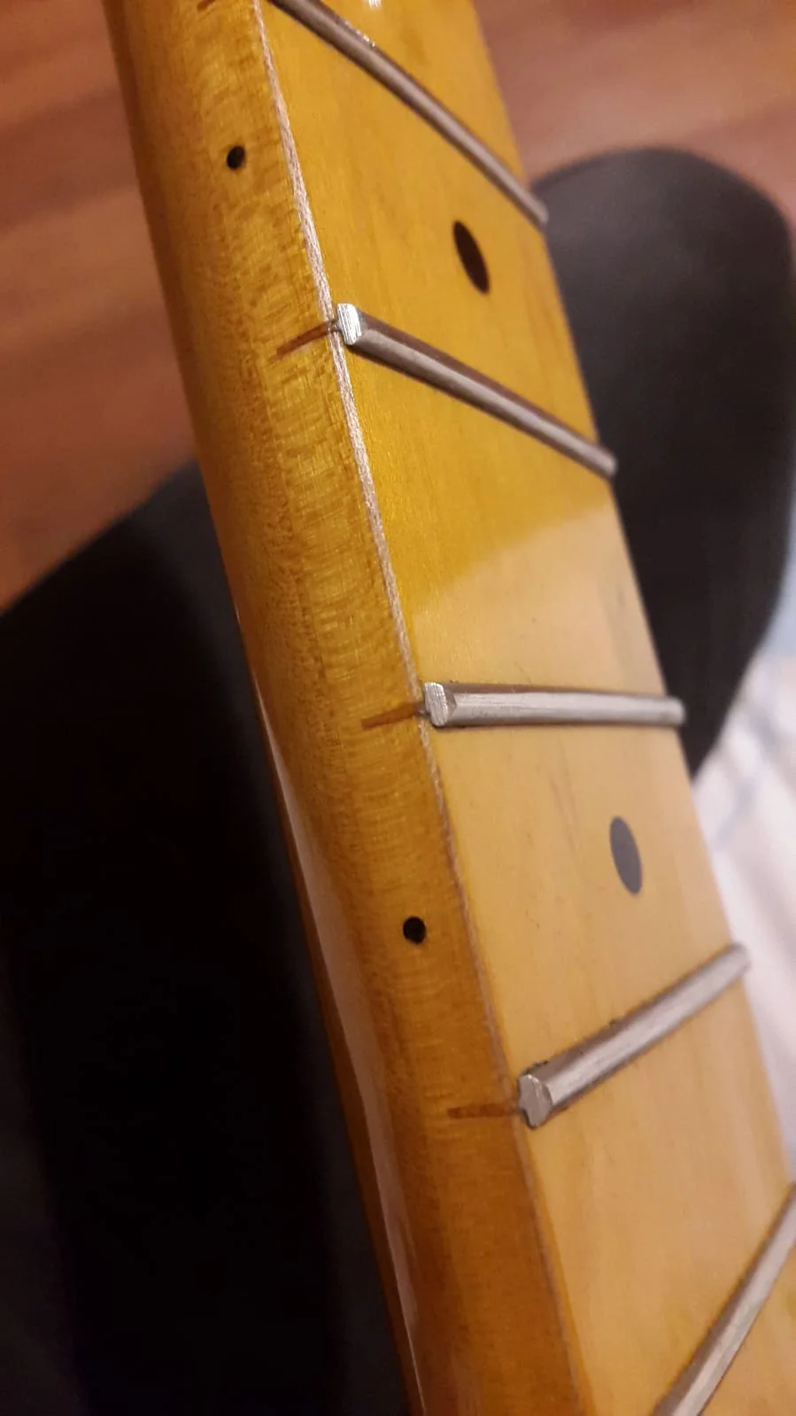

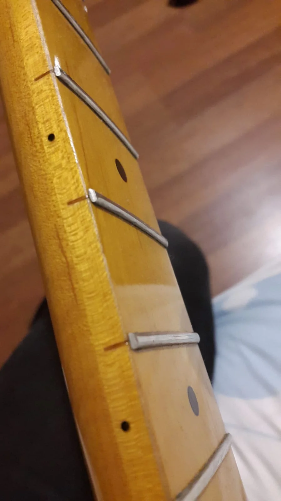

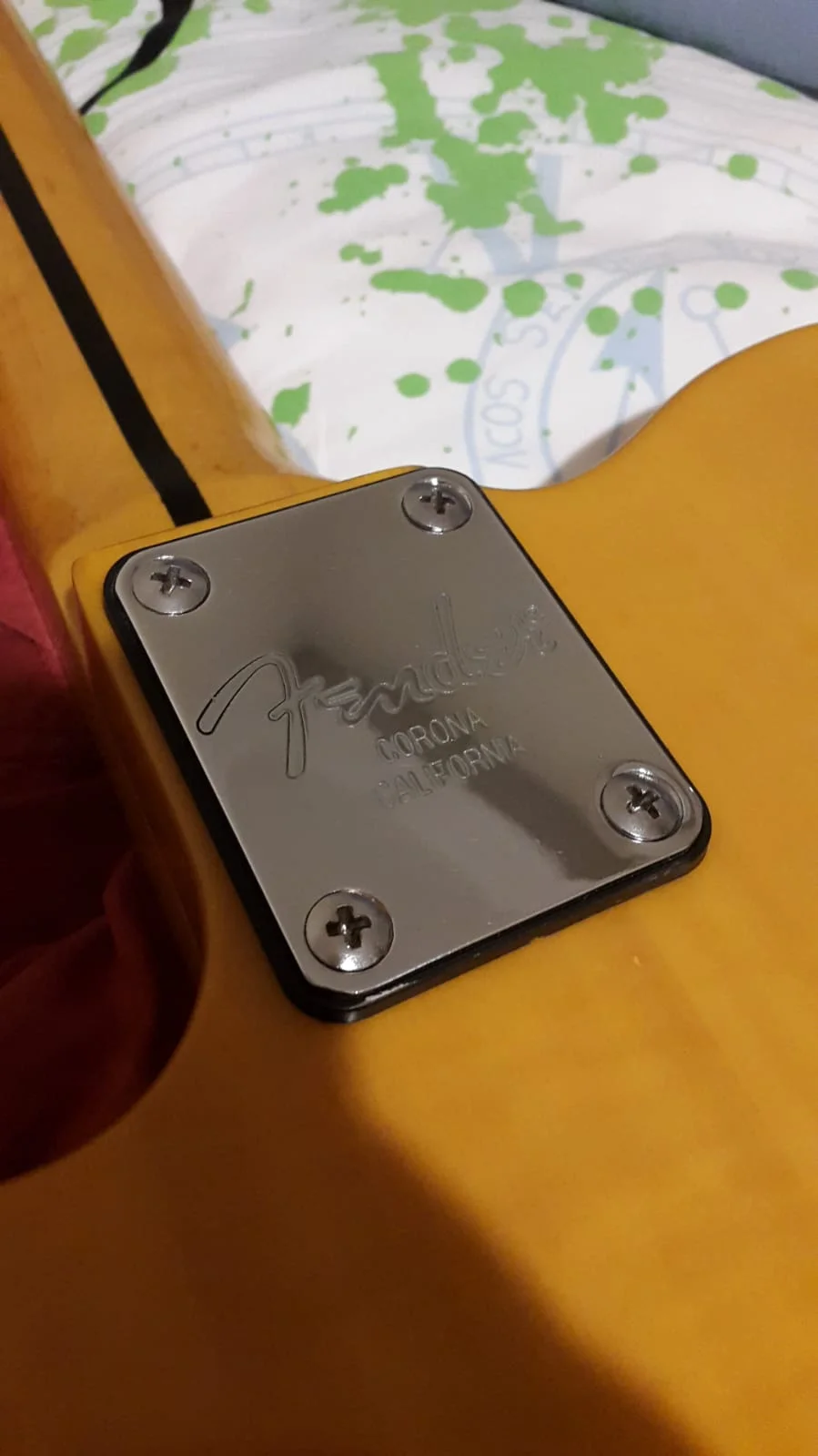

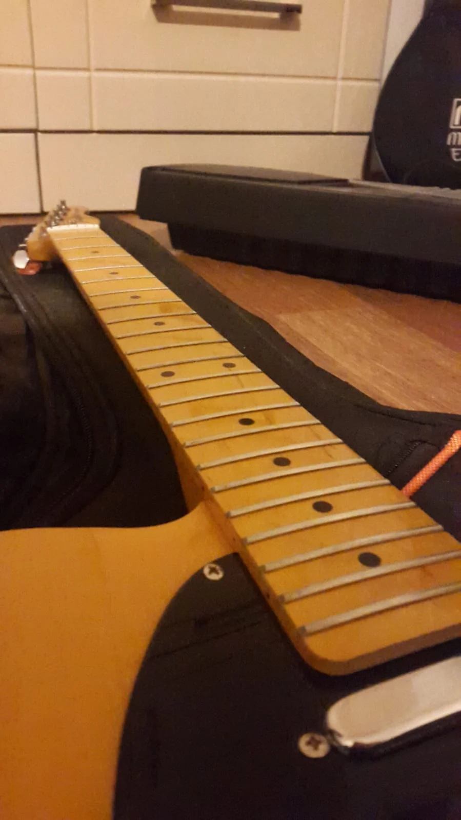

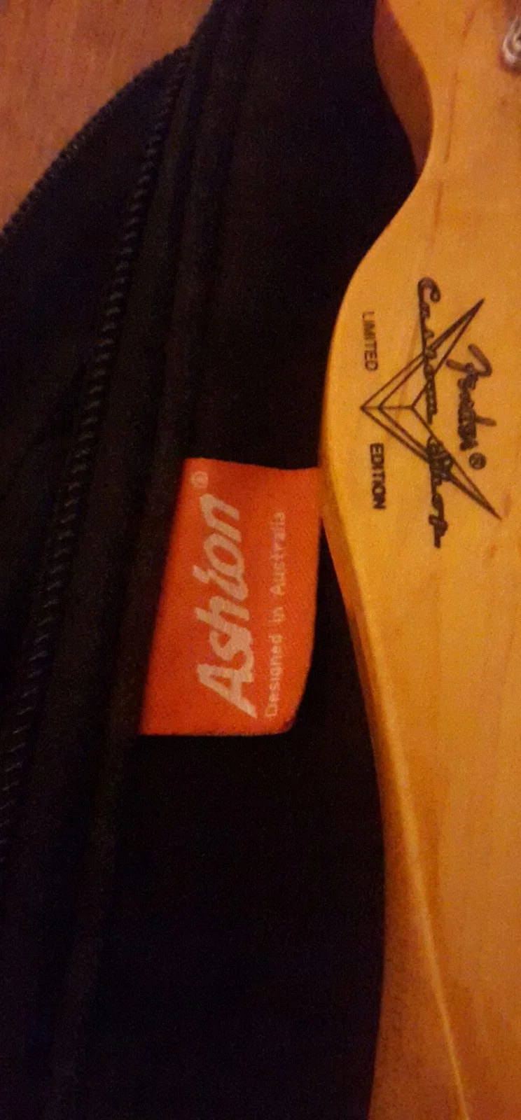

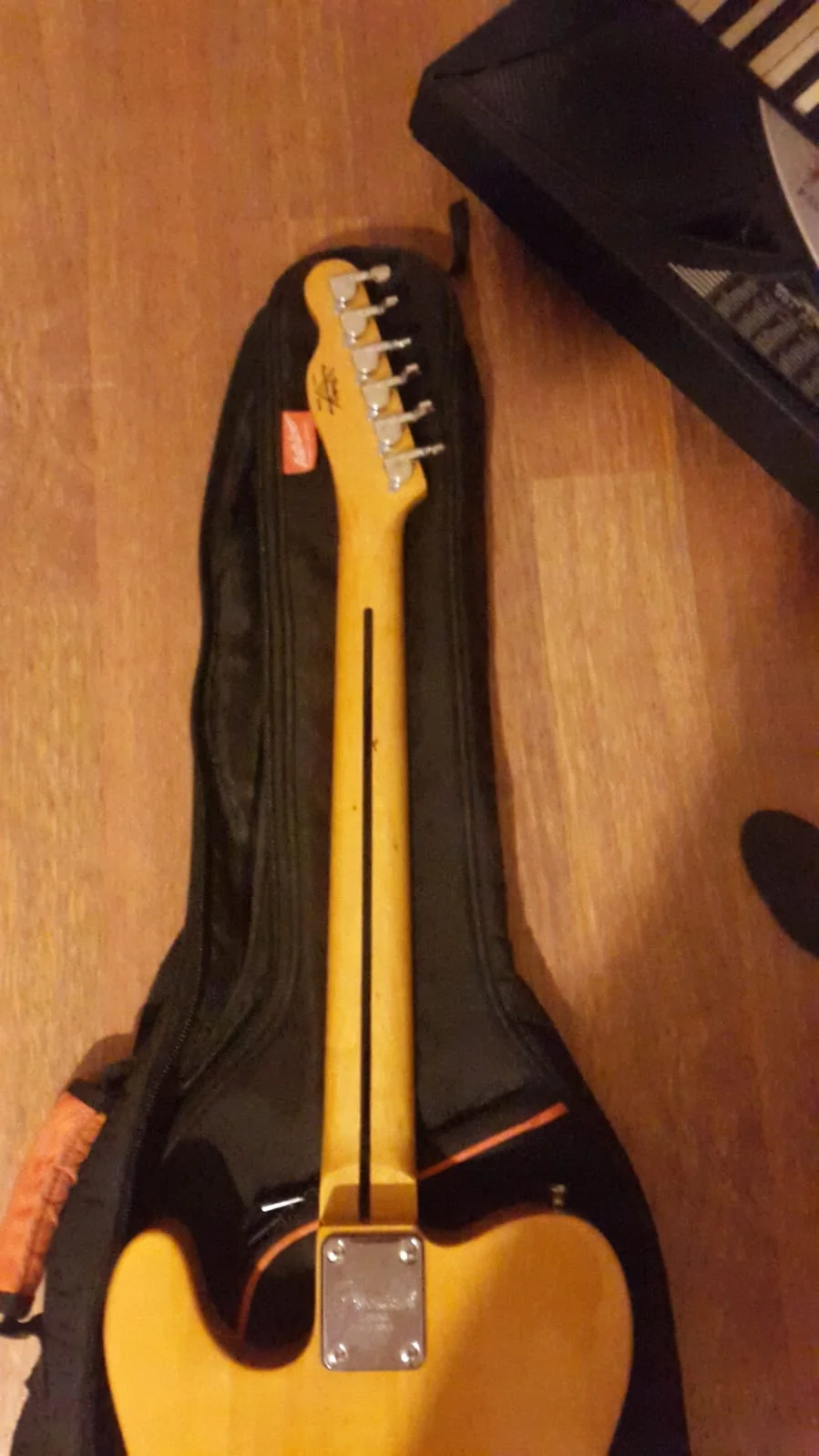

10949C4A-1376-4506-9D39-70F3DF2A42B2.webp FA562002-886D-4650-8C5A-BFC7886DC2CA.webp 7255E526-0076-440B-9B22-6E8A4C1AFF39.webp 4589BEFF-9DD1-4DF3-A102-C9298A3637A0.webp 6000DDAB-EE96-44D1-AFDC-93D0328A31A0.webp 58177620-A5D0-4CDA-B07A-552C90ABBCF4.webp 031133DB-EBB8-4F04-9B5A-261D56134177.webp
Fake gitar. Ayrıca fotoğraf mi beni yanıltıyor bilmiyorum ama o klavye kesinlikle 9,5 inch radius değil gibi duruyor. Daha düz bir klavye. O saddle'lari daha önce hicbir Fender telefe görmedim. Custom shop logosu zaten fake ve ötesi.
