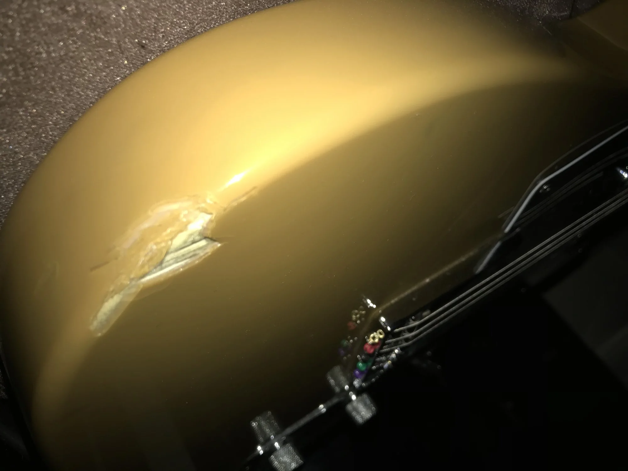

Geçenlerde bir abi ashton teleyi muazzam bir şeye çevirmişti. Açıkçası benimde yapasım geldi. Boyasını söküp kaplama almayı planlıyorum çünkü boyatma fiyatları bildiğim kadarıyla çok fazla. Bir de nasıl boya kullanılır bilmiyorum. Konuştuğumuz abi de bana onunkinin akrilik olduğunu söyledi. Kendim yapabilirsem çok güzel olur aslında. Asıl sormak istediğim boyasını sökmek için ne kullanmam lazım, boyamak için neler kullanmam lazım ve bunların hepsi bana kaça patlar? Saolun şimdiden.

Öncelikle eğer fazla bir bilgin yoksa, ki yok gibi görünüyor. Hiç bulaşmamanı tavsiye ederim. Çok emek gerektiren bir iş. Eğer ben yine de şansımı denemek istiyorum diyorsan anlatayım. Gövdeyi boyayabilmek için üstündeki her şeyi ve tabii ki manyetikler ve sapı da çıkartman gerekecek. Eğer lehim yapmasını ve internet üzerinden kendi gitarının şemasını bulup doğru yerlere lehimleyebileceğini düşünüyorsan, köprüyü arkasındaki yayları vesaire çıkartabilirim ve sonra ayarını yapabilirim diyorsan tamamdır. Her şeyi üzerinden söktükten sonra ilk gereken şey bir sıcak hava tabancası ya da kalın zımparalar. Zımparalarla çok daha fazla zaman alıcak ama biraz daha tavsiye ederim, ağaca daha az zararı var. Ve mutlaka zımpara yaparken elinle yapma. Tahta takoz gibi altı düz olan bir şey kullan ki, her tarafı aynı olsun. Eğer takozsuz yapmaya kalkarsan gövde üzerinde eğim olucaktır bu da istenmeyen bir durum. Sıcak hava tabancası ile yapmak istersen ucu düz bir şeyle(spatula gibi) yapabilirsin fakat uyarayım spatulayı çok bastırarak yapma bir anda ağacı zedeleyebilirsin. Elinden kaydığı an vuruk oluşabilir. Boya kısmına gelirsek, sprey boya ile boyayan da var, kumaş veya akrilik ile boyayan da. Sprey boya tavsiye etmiyorum. Çünkü nalburlarda vesaire satılan boyalar o kadar da iyi olmuyor mutlaka bir yerde pürüz oluşuyor. Şişeyi ne kadar iyi çalkalarsan çalkala hava ve boyanın tam olarak karışmadığı bir kısım oluyor. Ben sprey boya ile denedim ve oldukça zorlayıcı bir süreç oldu. Özel boyama yapanlar genelde sprey makinaları kullanıyor. Haznenin içine boyayı döküp, hava ile boyama yapıyorlar. Bunlar çok masraflı. Bu yüzden akrilik veya kumaş boyası tavsiye ederim. Geçen günlerde bir abimiz kumaş boyası kullanmıştı. Oldukça da güzel olmuştu. Hatta daha fazla söze gerek yok açtığı konu buydu: Bir Strat Projesi

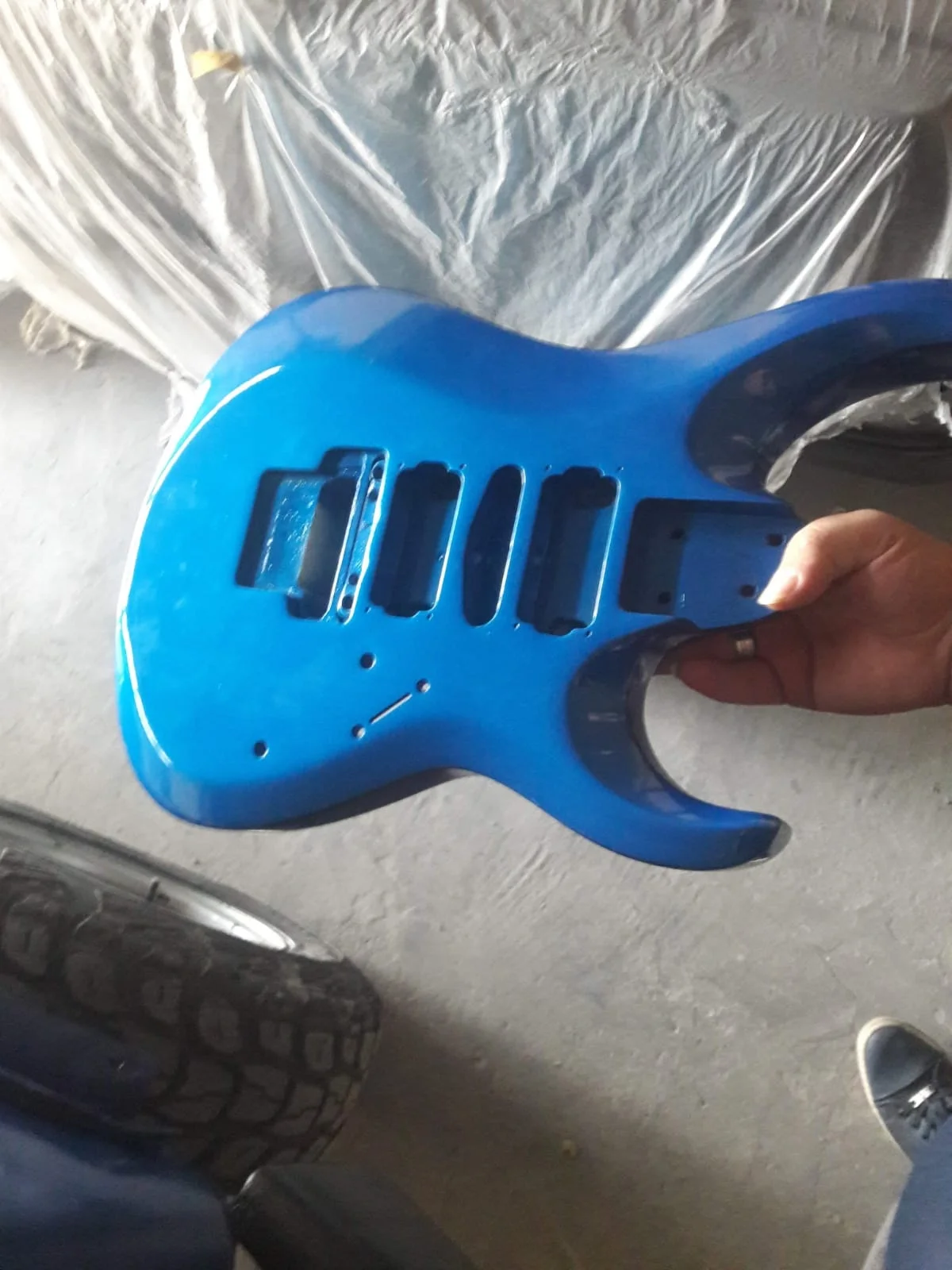

Kanka valla üstte denildiği gibi ne var ne yok söküp boyayı çıkartman lazım. Ben güzel zımparalayıp oto boyacısına verdim gövdeyi ekliyorum bakarsın 🙂 bence güzel oldu ama daha bir sürü işi var ^^

Çok saolun🙂 bence de girmemeliyim bu işe. Açıkçası şey düşündüm. Geçenlerde forumda birisi gitarına kaplama yapıştırmıştı. Şimdi ben de yapıştırsam bu boyanın sökük olduğu kısım kötü durucak. Ama yine aynı lehim işleriyle uğraşmam gerekecek. Bakalım bakalım duruma göre belki bi luthie abiye de verebilirim. Çok saolun tekrardan
Rica ederim. Bir luthiere götürmeniz daha iyi olucaktır. Belki macun çekip üzerine boya atabilir. En azından bu kadar göze çarpmaz.
Orayı macunla doldurur işini bilen bi mobilya ustası kaplamayı yapan benim bu arada 😂
Valla süper olmuştu senin alet ne yalan söyleyeyim. Nasıl yerler yapıyor bu kaplama malzemesini?
Valla reis baskıcılar yapıyor araba kaplaması yapan yerler falan. Çok bi maliyeti yok zaten. Amma velakin her geçen gün yeni bir teknoloji çıkıyor mesela UV baskı denilen bir şey öğrendim pickguardımı onunla yaptırdım mesela. Tüm gitara da yapılıyor. Gİtarın ön tarafını komple bu şekildek kaplama yapmanın maliyeti 100 lira. Aşağıya video bırakıyorum. Gitarı komple beyaza boyayıp sonra bundan yaptırma fikri aklıma artık kaplamadan daha mantıklı geliyor. Ha tabi benim fikrim bu. Kaplama da çok güzel oluyor.
