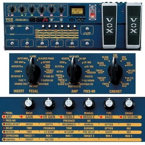

Benim merak ettiğim, lamba ısınıp gerçekten ışık veriyor mu? Yoksa lambanın altında görsel amaçlı bir LED mi var?
9 volt ve 3 amper'in o lamba için yetersiz olduğu kanısındayım...

Lamba değişince ses mutlaka değişecektir, zira lamba devreye dahil. Farklı tipte lambaların özellikleri de farklıdır, aynı model lambanın farklı üreticiler tarafından üretilmesi de farklı sonuçlar verecektir. Dragonchaser'ın (kesin doğru yazdım) söyledikleri doğrudur. Sinyali ince bir telden, bir transistörden, bir dirençten geçirdiğinizde farklı sonuçlar alırsınız, farklı lambalardan geçirince de farklı sonuçlar çıkar ortaya...
Ama ben hala o lambanın ısınıp öyle kızaracağına inanmıyorum, çok sentetik bir görüntüsü var...
gogostar, lambanın değişmesiyle ses de değiştiğine göre işlevi var yani görüntü değil...
ama dediğin gibi bende de kozmetik güzellik sağlmaka amacıyla belki lambanın altına led falan koymuşlardır düşüncesi var...
çünkü diğer hiçbir lambalı processor'de böyle tepede lamba görmedim..(haa bide tonebone'da vardı sanırım :mrgreen: )
gogo'cum, lambaya müstehcen espriler yaparsak belki utanıp kızarır, ne dersin ? 😛
şaka bi yana, bence zorlanınca lamba cayır cayır yanacaktır 🙂 yoksa bence devreye dahil değil, sese etkisi yok demektir.
Bence 9V ve 3A'lik bir elektrikle asla o şekilde yanıp ışık saçmaz... Tüm forum ahalisi müstehcen esprisi yapsa, yarısı da tekrardan sırayla "up" yapsa yine o elektrikle hiç bir şey olmaz... (yada benim 9V, 3A'den haberim yok)
Zorlama konusuna gelirsek: Mutlaka zorlama ile (yani potansiyometrenin (direnç değiştirici) hareketi ile) lambadan geçen akım değişecektir. Belki lamba insan gözünün göremeyeceği boyutlarda kızarıyordur, ısınıyordur.
Bu aletin 3-4 saat çalıştıktan sonra lambasının elde ciddi ısınma hissi vermeyeceğini sanıyorum...
Tüm bunları da bendeki Silver Dragon'dan tecrübeyle söylüyorum... Lambanın altında yabancıların "amber" dediği renkte bir LED mevcut... 🙂
