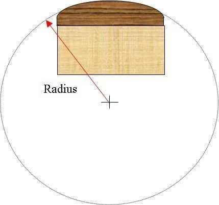

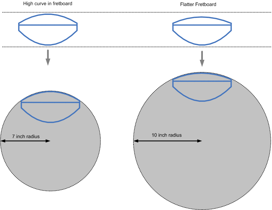

Bu görsellerden de anlamzsanız artık yapacak bişi yok. Radius = yarıçap. Kimse alınmasın. Herkes İngilizce bilmek zorunda değil diye yazdım. Ulan bunu yazarken bile açıklama yapmzk zorunda hisseder duruma getridiniz adamı.

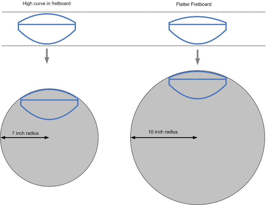

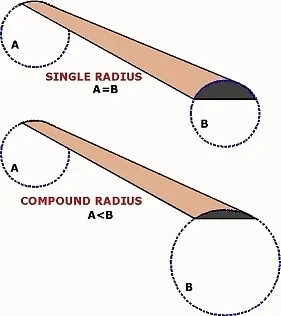

Hmm radiusun yarıçap olduğunu öğrendiğime göre başka bişeyler de sorayım sana. Hiç klavyeye radius verdin mi? Klavyeyi yapıştırdıktan sonra raspa vs. ile sapa şekil verdin mi? Bak yine deli olma ama, sadece merak ettiğimden soruyorum 🙂
Elbette klavyenin yayının da bir açısı var. Şimdi bu neyi değiştiriyor ? Bunlar işin geometrisi. Sapa verilen kavisin yayını anlatmak için oluşturulan farazi çemberler. Bir sap yapmak için 30cm yarıçapında tek bir kütük kullanıldığını da aman kimse anlamasın.

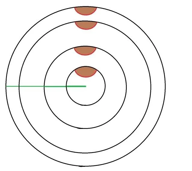

Düz bir sapa yukarıda belirtilen açılardan birine sahip bir eğe ile şekil veriliyor. Videonun başında ilk tanıtılan yeşil kırmızı "curved spokeshve" kavisli eğe denilen eğnin oluşturduğu yayı tamamlasaydık oluşacak çemberin açılarından bahsediyoruz.

Asıl amacım 9.5inç radiusli sap(?) gibi bişeyi ve 12inç radiuslu sap gibi bişeyi karşılaştırmanız ve herhangi birinin daha küçük yada kalın olduğunu söylemeniz. O kadar çok karışmış ki kavramlar, artık anlam veremiyorum duruma. Gitarı alacak olan kişinin de kafası allak bullak olacak. Eşik genişliği eşit olan 2 gitara bakacak, birisi 9.5, diğeri 12. "Eee bunlar aynı genişlikte?" diyecek. O yüzden müdahale etmek istedim. Yoksa polemik seven birisi değilim.
Radius denen şey, zaten resimlerde gösterdiğiniz gibi klavyenin bombesi, eğrilik derecesi. Sap ile alakası yok. Sap şekilleri ise C-shaped, U-shaped, V-shaped vs. şeyler oluyor. İnç ile ölçülen bişey değil yani. Sapın genişliği ise eşik genişliğiyle anlaşılabilecek bişey. Radiusun az veya çok olmasının farklarını başka konularda araştırarak bulabilirsiniz. Akor basma veya solo çalma kolaylığı gibi şeyleri etkileyebilir kişiye göre.

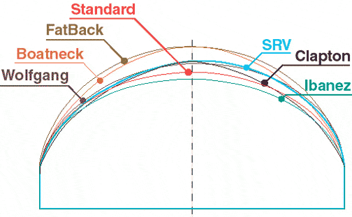

http://www.warmoth.com/guitar/necks/backcontours.aspx
