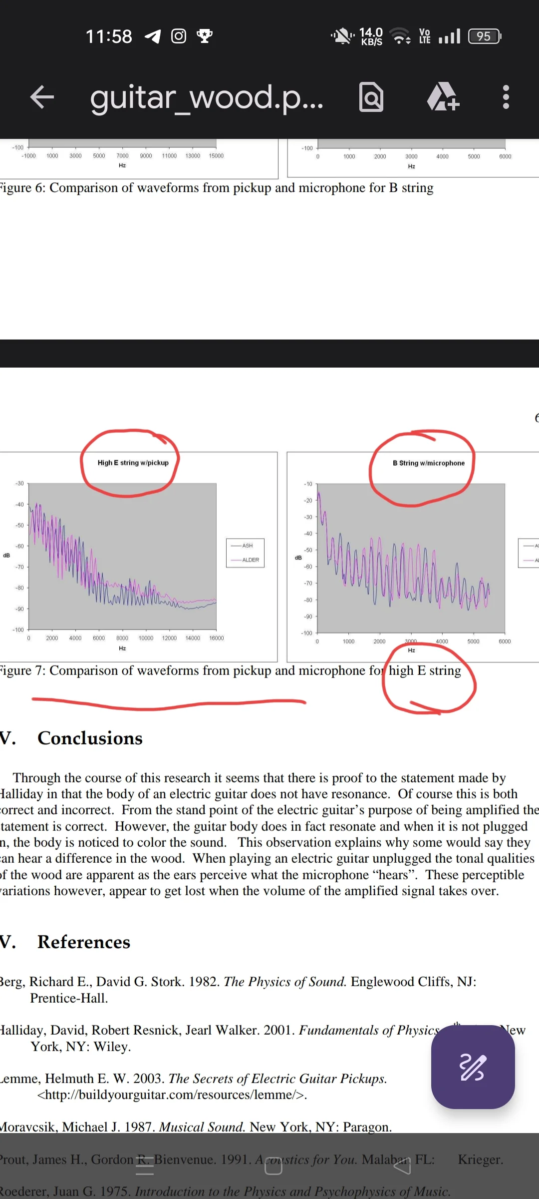

Savundugunu sandigin goruslerin gerceklerle celistigini gordugunde, 3. Herhangi bir bireyin yazmis oldugu metinlerin altina sadece bir bolumu manipule ederek ornek vermeyi birakip, okudugunu anlamaya calisirsan eger, kimseye inanmana gerek kalmaz.
Dunden beri bu ton konusu hakkinda o kadar makale okudum ki. Az degil ha, 57li yillardan beri sure gelen bir mevzu bu...
Ama siz nasil bir ortamda, hangi ensturmanlarla, hangi frekans araliginda, neyi kiyasladigini bile bilmeyen bir elemanin "gercek acidir, biberde acidir, demek ki gercek biberdir" minvalinde yazdigi bir kagit parcasina " oooo bilimsel olarak kanitlanmis offf" diyerek resmen iman ediyorsunuz...
Adamin alintiladigi, kaynak gosterdigi insanlari bile sanki onun fikirlerini kanitliyormus gibi kabul ederek curuk temele cati kurmaya calisiyorsunuz...
E tabi konu yumurtaya gelir... Cunku gitarda verecek ornegin yok.
Nerden baksan cehalet...
Audacity ile 3 akor basip kayda almayacak insanlar "ulen beles olsa bile kullanilmaz he" diyecek insanlar, gelmis burda bilimsel kanit diye fanatizm yapiyorsunuz...

Yolladiginiz pdf teki tablolarin altinda yazan aciklamayi duzgunce okusaniz belki cozulur mevzu da, iste okumadan savununca bende burda 83 ten beri yayinlanan agac ve orman endüstrisi makalelerini ve arastirmalarini paylasarak cehaletinizi aydinlatma cabasina girmek istemiyorum..

Bu arada yapilan arastirmalarin profesyonel muzisyen ve sadece dinleyici olarak belirlenen denek grubunda ortaya cikan sonuc soyle;
Muzisyenlerde %91
Dinleyicilerde %76.1
Oraninda tutarli sonuclara ulasilmis.
Hani sanmiyorum ama, profesyonel muzisyen olsan bile %9 ihtimalle caldigin seyi duymuyor olabilirsin. O yuzden cok iddiali konusma.
Efendim universitemizde yaptigimiz kayitlarda kullandigimiz araclar soyle;
Audacity(ucretsiz versiyon), ve mikrofon( universitenin kendi mikrofonu, marka model bilinmiyor)
Eveeet yaptigimiz kayitlarda manyetikten gelen ses ile mikrofondan kaydedilen ses arasinda agacin etkisinin oyle cok olmadigini gorduk. Ahanda bilimsel olarak kanitladik...
Yahu arkadas, 3 enstruman 1 vokal ortalama bir studyoda 1 saat hucum kayit alsaniz onunuze 3 farkli mikrofon koyarlar. İsimsiz mikrofonla alinan kayda itibar edilir mi yahu... Omzunun uzerinde ki agirlik hic mi rahatsiz etmiyor derler adama ya...

Hayir ben sana degil, bilimsel kanit diye paylasilan ilk belgedeki yazilanlari okumayip bilim nedir kanit nedir diye bir fikri olmadan yazilanlari "gitarin agacin tona etkisi yoktuurr aha bilimsel kanit" diye konusanlara soyluyorum.

Olayin ozu su. Bu arastirmayi yapan adam gitari manyetige taktiginda kaydedilen sesin frekansinin rezonans icermedigini, ama mikrofon ve kulak yoluyla dinlenildiginde bir rezonansin oldugundan, uretilen bu rezonansta ise iki agacta kayda deger bir fark olmadigini belirtiyor.
Yani adam iki farkli agacin iki farkli tonu vardir yada yoktur demiyor.
Gitarin govdesi rezonansa giriyor mu, giriyorsa manyetikten kayda yansiyor mu yansimiyor mu ona bakiyor.
Agaclarin tona etkisine degil rezonansa etkisine bakiyor.
Hah orda ki tablo da bile kullanilan 2 farkli agac turu farkli db lerde farkli frekanslarda yer yer ayrilip yer yer birlesirken, "yani tabloda bile iki agacin tonlari dedigimiz ses renkleri farkliyken" bu arkadaslar olayi anlamak istedikleri yerden anlayip o sekilde aksettirmeye calisiyorlar... Gitarin agacinin tona etkisi ya yoktur yada cok azdir diye bisey savunuyorlar.
Al bilimsel kanita bak. Burada ince mi teli karsilastirmasinda manyetikte mi sesinden calarken mikrofonda si calmis.
Ama karsilasma ince mi telinde yapilmis..
