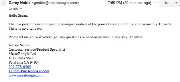

bu arada düşük çıkış switch'i olan amfilerde bu çıkış düşürme işlemi attenuator ile yapılmıyormuş, emin olmadığım için mesa boogie'ye mail attım ve birinci ağızdan öğrendim:
Yalnız mesa watt düşümünü yukarıda yazdığı gibi lamba kullanarak düşürüyorsa tonda değişme olması gerekli. Siz tonda değişme olmadığını belirttiğiniz için ben attenuatorden bahsetmiştim...

Watt seçenekli amfilerde genelde attenuator bulunmaz ama emin olmak için de araştırmakta fayda var elbette. Lamba üzerinden watt düşümü yapıldığında tonda az da olsa değişme oluyor ama bu da genel bir durum. (Denediğim 15-7 watt seçenekli bir Orange amfide tonda değişim azdı ama, 7 watt ta az buz bir gürültü yapmıyor)

'watt düşünce tonda değişme olmaz' nerede demişim?

benim amfide attenuator olduğunu iddia ettiğiniz için o araştırmayı yaptım, genelleme yapmadım. Ayrıca birkaç elektronikçiye de sorduğumda hemen hemen tüm amfilerde aynı yöntemin kullanıldığını söyledi. Herhalde bir nedeni vardır, koskoca Mesa Boogie'nin aklına attenuator takmak gelmemiş olamaz diye düşünüyorum.

Attenuator'de de tonda değişme olur, kim diyor olmaz diye? Ayrıca piyasadaki hemen hemen tüm ampliler çıkış pentod lambalarını triod mode şeklinde çalışması ile çıkış gücünü düşürür. Dr. Z dışında bir ampli göster attenuator ile güç düşüren.
