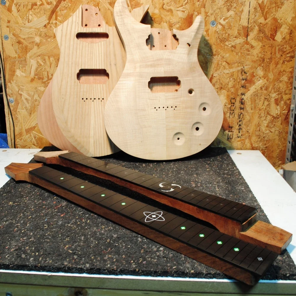

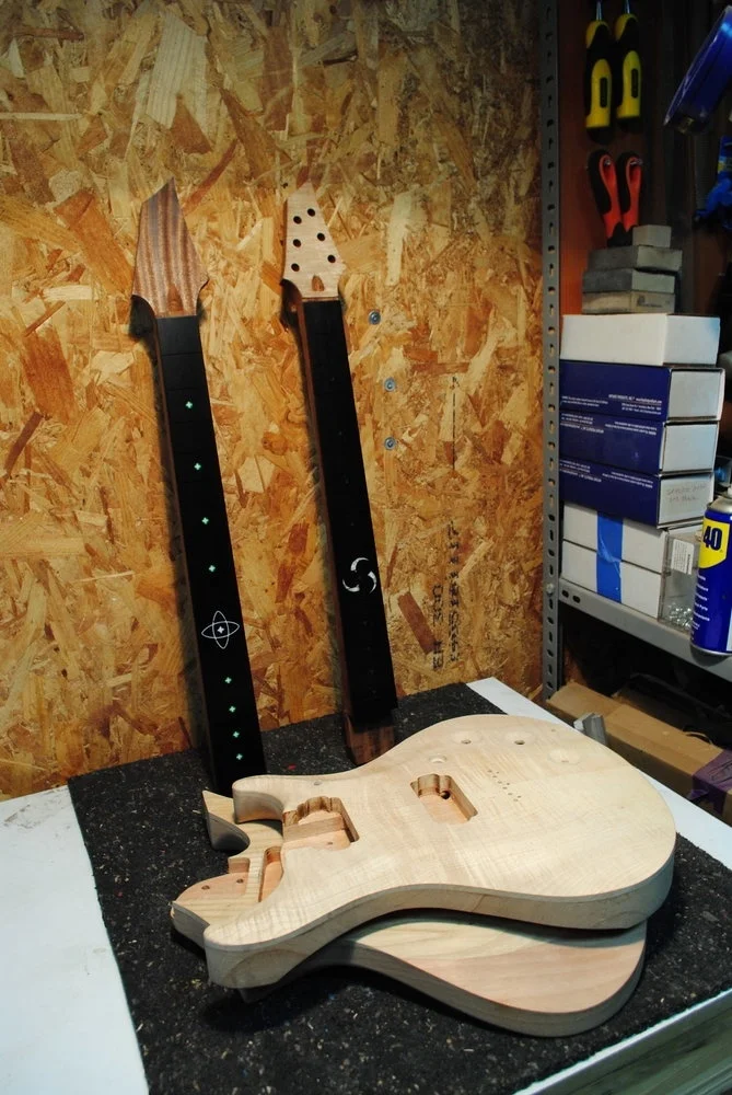

Uzunca zamandır forumlar ve sosyal medyaya vakit ayıramıyordum. Projeler ilerledikçe üzerimdeki yük hafifledi, paylaşımlara devam. 🙂
73701 eklentisini görüntüle 73702 eklentisini görüntüle 73703 eklentisini görüntüle 73704 eklentisini görüntüle 73705 eklentisini görüntüle 73706 eklentisini görüntüle

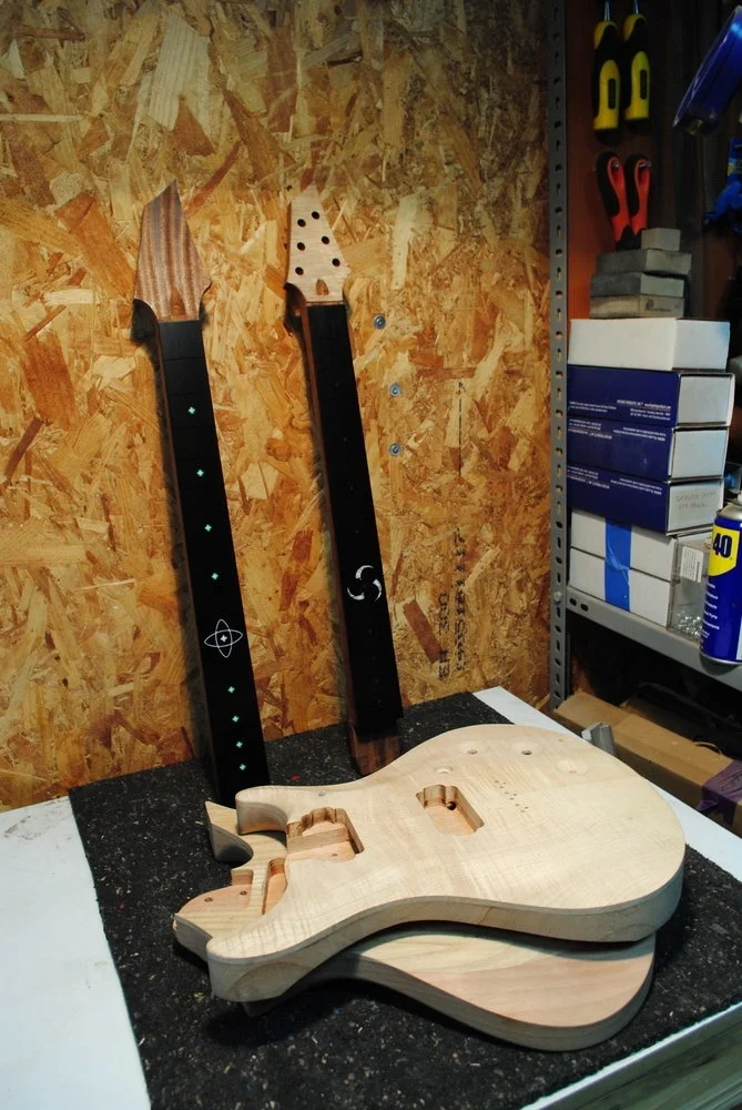

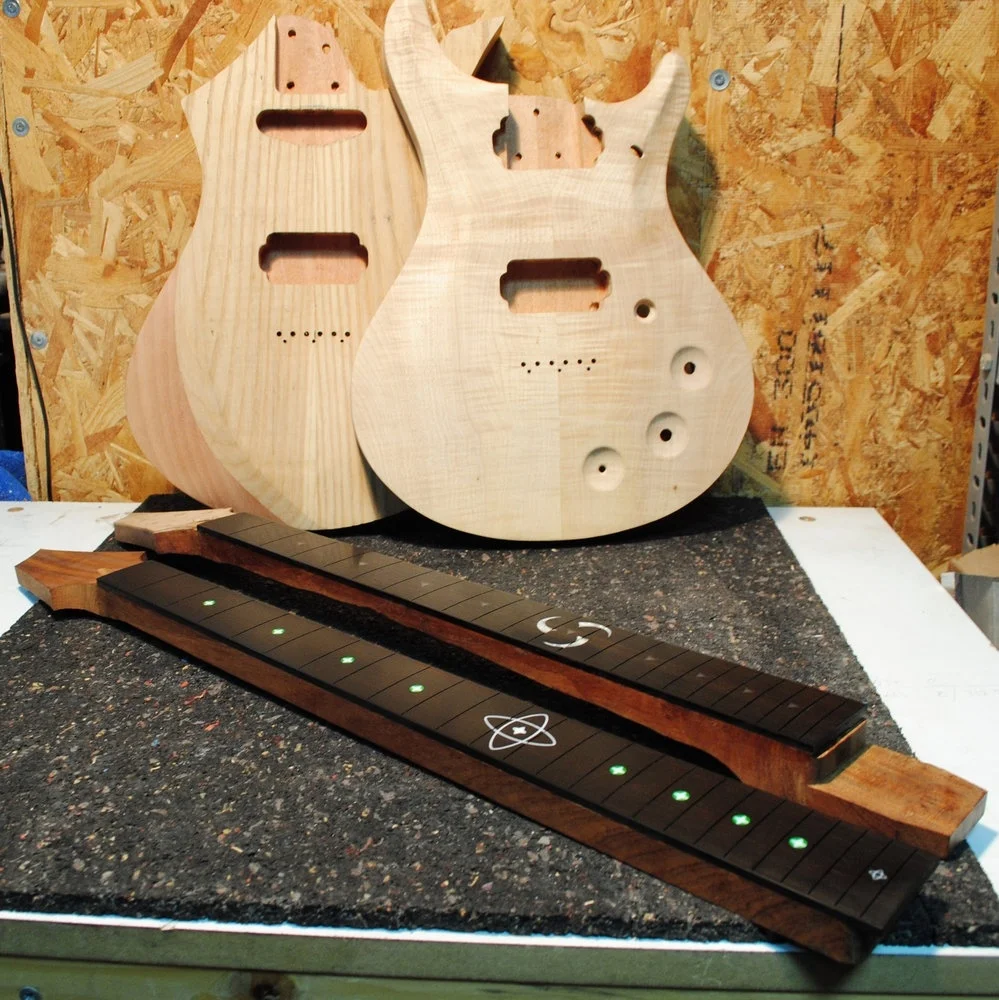

Bunlardan biri tahmin edeceğiniz üzere 25” skalaya sahip. Diğeri ise bariton, 27” skalalı. İkisinin de manyetikleri ERS Pickups'tan geliyor.
Gitarları kısaca özetleyim;

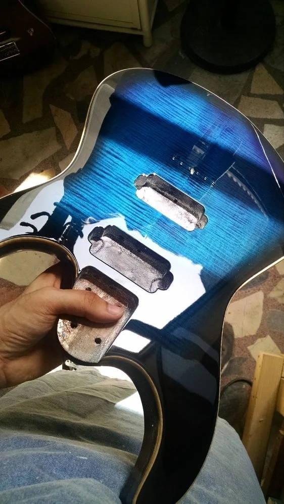

25” skalalı ”doublecut” olan üzerinde ”Becos” marka, 28db, push-push aktif booster devresi barındıracak. Booster'ın potansı master volume görevi görecek. 2 adet bağımsız volume potansı da push-push olarak tek tek manyetiklerin coil-tap olayını kontrol edecek. 1 adet de ton potansı olacak. 3 yollu manyetik switch'i alt boynuzun orada, içeriden montajlı olacak.

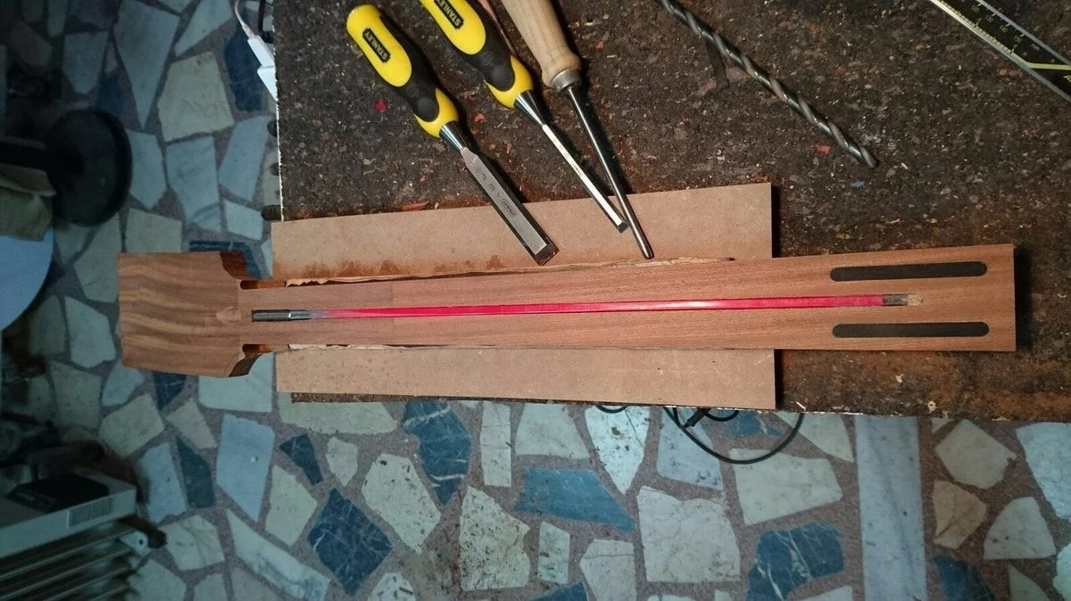

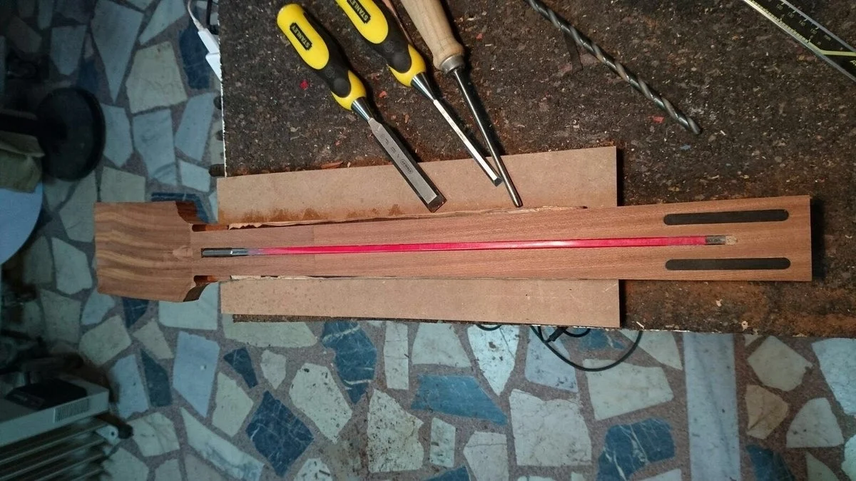

Bu arada sapın uzantısı kapak ağacının altından yaklaşık 1.5-2cm derine giriyor. Long tennon - bolt on karışımı, long tennondan da uzun bir bağlantı oldu. Son perdelere erişimi kolaylaştırmak adına böyle bir bağlantı ortaya çıktı.
Diğer gitar ise;
27” skala yüzünden sapın truss rod sonrası desteksiz alan kalmaması adına klavye altına epoksi ile abanoz destek çubukları gömdüm.
73707 eklentisini görüntüle
Oldukça sade bir gitar olacak, 3 yollu switch, bir adet volume potansı ve bir killswitch var. Bu projenin detayları ilerleyen günlerde...

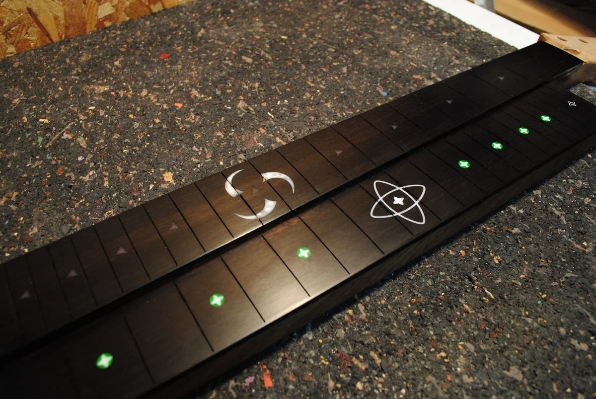

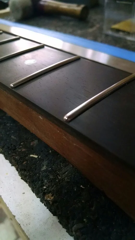

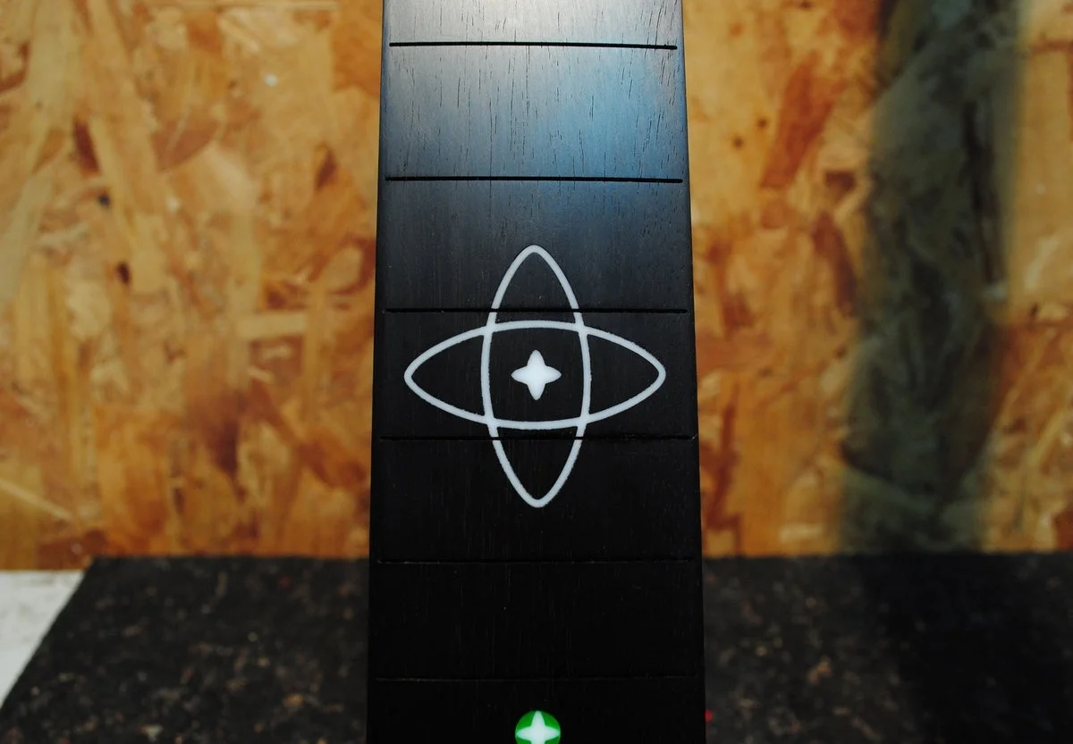

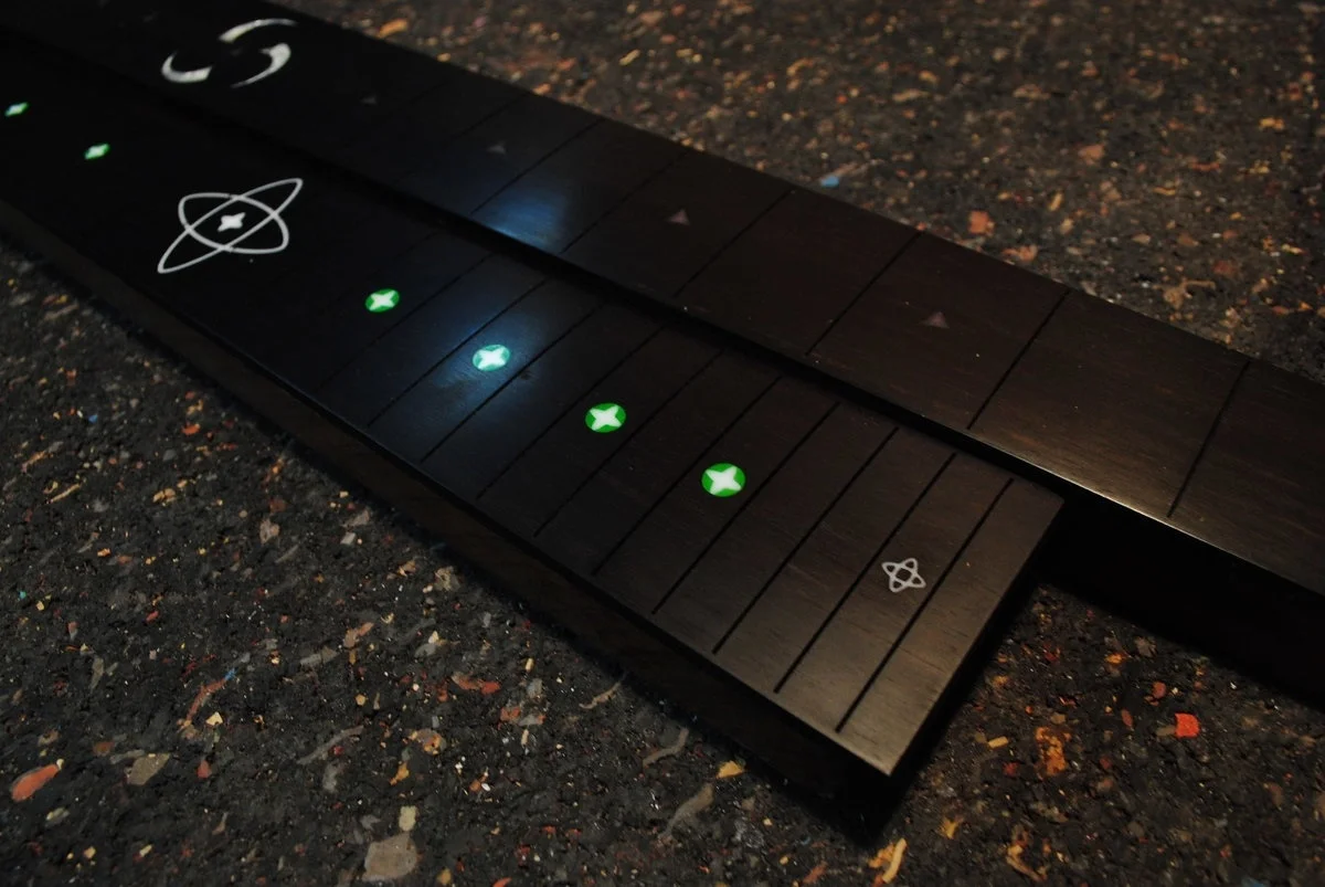

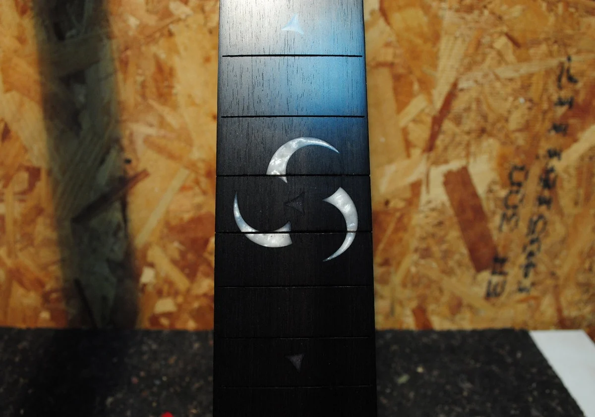

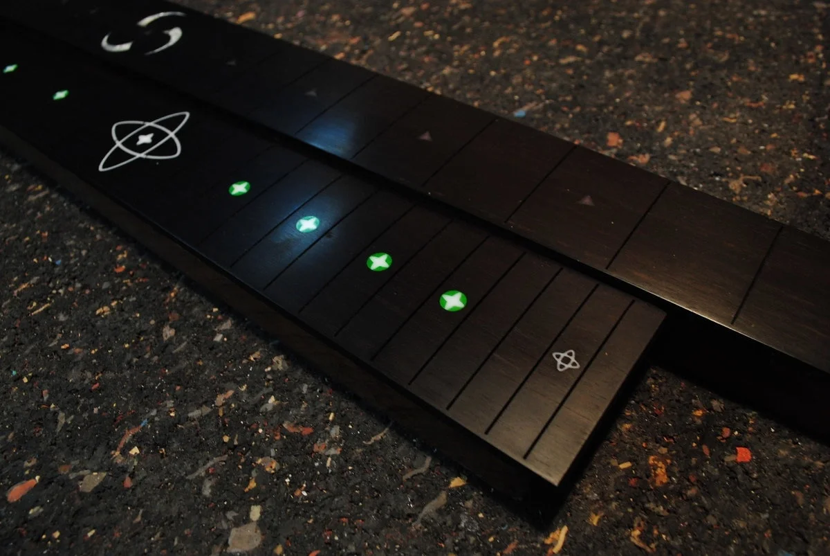

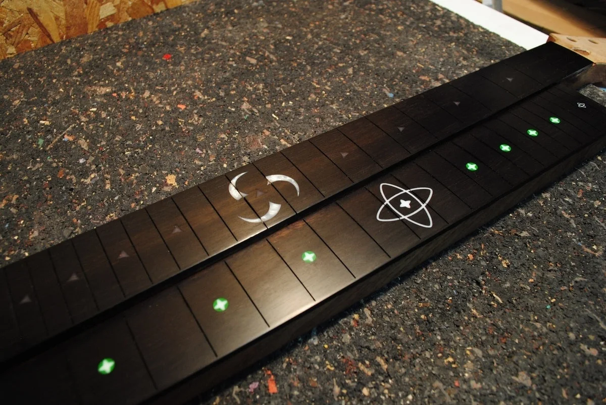

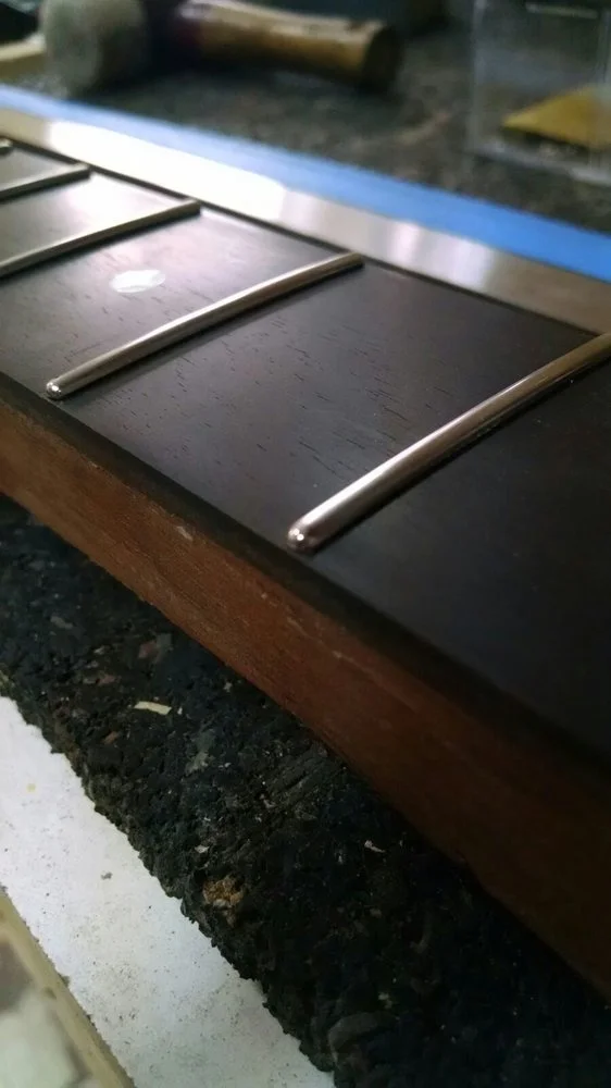

Bu iki gitarın ortak noktası ise kapalı fret yuvalarına sahip olmaları. Bununla birlikte ”hemispherical” ya da ”dome” dedikleri fret uçları olacak ikisinde de. Şöyle göstereyim;
73708 eklentisini görüntüle
Açık konuşayım, ilk defa yapıyorum bu tip bir fret işçiliğini, gerçekten çok uğraştırıyor. Fakat hem görsel, hem hissiyat bakımından harcanan zamana değiyor sanırım.

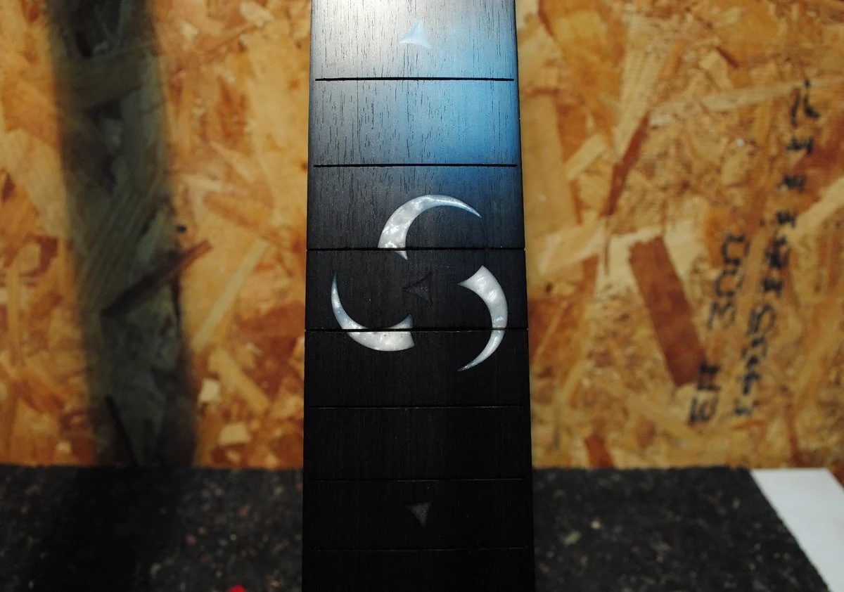

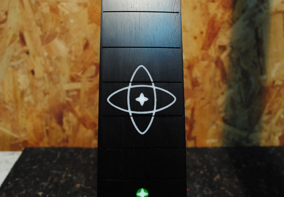

İnlaylere gelecek olursak, iki proje için de asıl sıkıntı inlaylerdi. Ülkemizde maaalesef bir çok malzeme bulunmadığından, inlayleri dolduracak malzemeyi deneme yanılma yaparak bulmak durumunda kaldım. Bu süreç bana biraz zaman kaybettirdi ama artık ne yapacağımı biliyorum en azından. 🙂
Çok uzadı mesaj, ilerleyen günlerde daha sık ve kısa paylaşımlar yapmaya çalışacağım, bu mesajı da kısa bir video ile sonlandırıyorum;

Görüldüğü üzere 22 perde, çift humbuckerlı bir gitar. Tel boyu 25".
Elektronik kısmına geleyim direk, 2. sayfanın sonundaki mesajımda bahsettiğim gibi, karşıdan bakarken en altta tone potansı, üstünde 2 push-push volume potansı, 1 adet de master volume var. Master volume push-push hareketle booster'ı aktif ediyor.

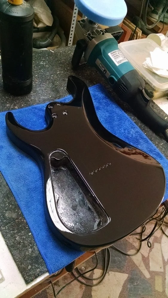

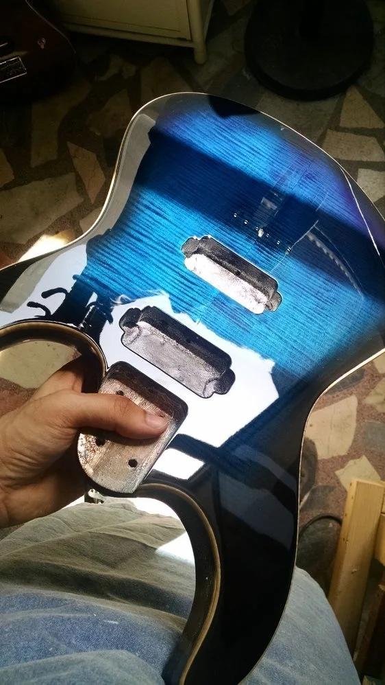

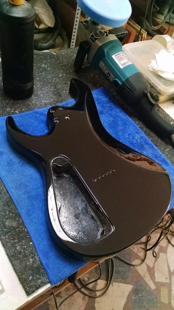

Evet, boyayı kendim yapıyorum. Son 3-4 yıl neredeyse piyasadaki bütün vernikleri denemekle geçti ve sonunda kendi doğrularıma ulaştım. Aynı gitarı 8-9 kez, tekrar tekrar kazıyıp boyamışlığım bile oldu, ”kaliteli” diye bilinen yerli markaların ürünlerindeki hatalar yüzünden. Şu an kullandığım verniklerin tamamı ithal... Diğer bir deyişle; ”ne kadar ekmek, o kadar köfte” 🙂
İşin teknik kısmına gelecek olursak, bu seviyede işler çıkarana kadar geçen zaman içinde neden böyle iş çıkaran insan sayısının az olduğunu anladım. Gitar yapmak 3x sabır istiyorsa, boya işi en az 9x sabır istiyor. Olay sırf verniği doğru karışım oranında hazırlayıp (gram bazında oranlar var) doğru basınçta püskürtmekle bitmiyor. ”Leveling” adı verilen o portakal kabuğu dokusunun zımparayla temizlenip verniğin tekrar parlatılması başlı başına ayrı bir iş. Otomobillerde, mobilyalarda ürünle haşır neşir olduğumuz mesafeden dolayı çok dikkat çekmiyor o doku, fakat söz konusu gitar olunca fotoğraflarını paylaşacağım sonuca ulaşmak gerekiyor.
Benim tercihlerime gelecek olursak, gitarlarda yerine ve elde etmek istediğim dokuya göre akrilik veya poliüretan vernik kullanıyorum. Parlak olmasını istediğim yüzeylerde akrilik, hafif mat, zamanla parlamamasını istediğim yüzeylerde poliüretan kullanıyorum. Şahsi görüşüm, Nitroselüloz vernik artık sadece isim olarak kaldı. Gerçeğine ulaşması, hazırlaması gittikçe zorlaşıyor. Üstelik gelişen kimya ile birlikte aynı kalınlıkta çizilmeye çok daha dirençli vernikler üretiliyor. Bunun nimetlerinden faydalanmak gerektiği düşüncesindeyim. 🙂

Nitro-selüloz boya, hem yapısı itibariyle, hem de uygulaması itibariyle oldukça zordur. Ayrıca, uygulama sırasında büyük kanserojen riskler taşır. Amerika'da bazı eyaletlerde kullanımının yasaklandığını duymuştum. Pistoleyle boyama sırasında muhakkak tedbir alıyorsunuzdur, ancak zımpara sırasında da cilt çok etkilenir, aman dikkat edin...
