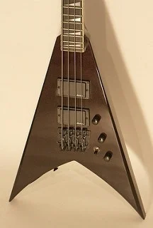

Hock Flying V bas gitarı merak ettim açıkçası. Ayırca bir sorum olacak, flying v bas gitarlarda neden köşeler hep yuvarlatılmış oluyor? Ton nedeniyle mi?
Flying V ile King V farkından dolayı sanırım. 🙂 O köşelerin yuvarlak ya da sivri olması tonu illa etkiler fakat şahsi düşüncem bu konuda genelleme yapmanın doğru olmayacağı yönünde.
Açıkçası V gövde tipleri bas gitar için pek uygun değil. Çalınabilirlik için ya skala kısalacak, (Gibson'ın 30" skalalı bir V bası var - bu tonu direkt olarak etkiliyor.) ya gövde şeklinden feragat edilecek ve perde sayısı azaltılacak, ya da 34" civarı bir skala kullanılacak fakat bu sefer gitar çok büyük olduğu için çalacak kişinin de nispeten büyük olması gerekiyor. Biz bu seçeneği seçtik.
Dolayısıyla pazarı dar bir model, o yüzden pek üretilmiyor sanırım.
Şimdi mantıklı geldi hocam. V kasa elektro gitarlar bile Oturup bacak arasına koyulduğunda bas gitar gibi sap uzun geliyor. Bas gitarda bu durup insanı zorlamaya başlar 😀

Ek olarak Canere yaptığınız bassı tesadüfen gördüm, aylar evvel flying V bir bass ilana koymuştum gecenin bi vakti alıcı var dememe rağmen şimdi parayı yollayayım diyecek kadar istekli davranıp ertesi gün vazgeçmişti, neden vazgeçtiğini görünce hak verdim ona da, pek güzel olmuş, relic sevmeyen biri olarak gayet tatlı göründü o da👍
Dün gece 02.30 itibariyle bas gitar bitti ve yarın ilk sahnesine çıkacak sanırım.
O kadar uzun sapına rağmen çalım pozisyonu olarak son derece dengeli bir gitar oldu; "neck dive" gibi bir sorun yok. Bunda Schaller Ultralight burguların ve gövdedeki oyukları minimal boyutta tutmamın etkisi fazla sanırım. İlerleyen dönemde elime video ve ses kayıtları ulaştıkça burada paylaşacağım.
