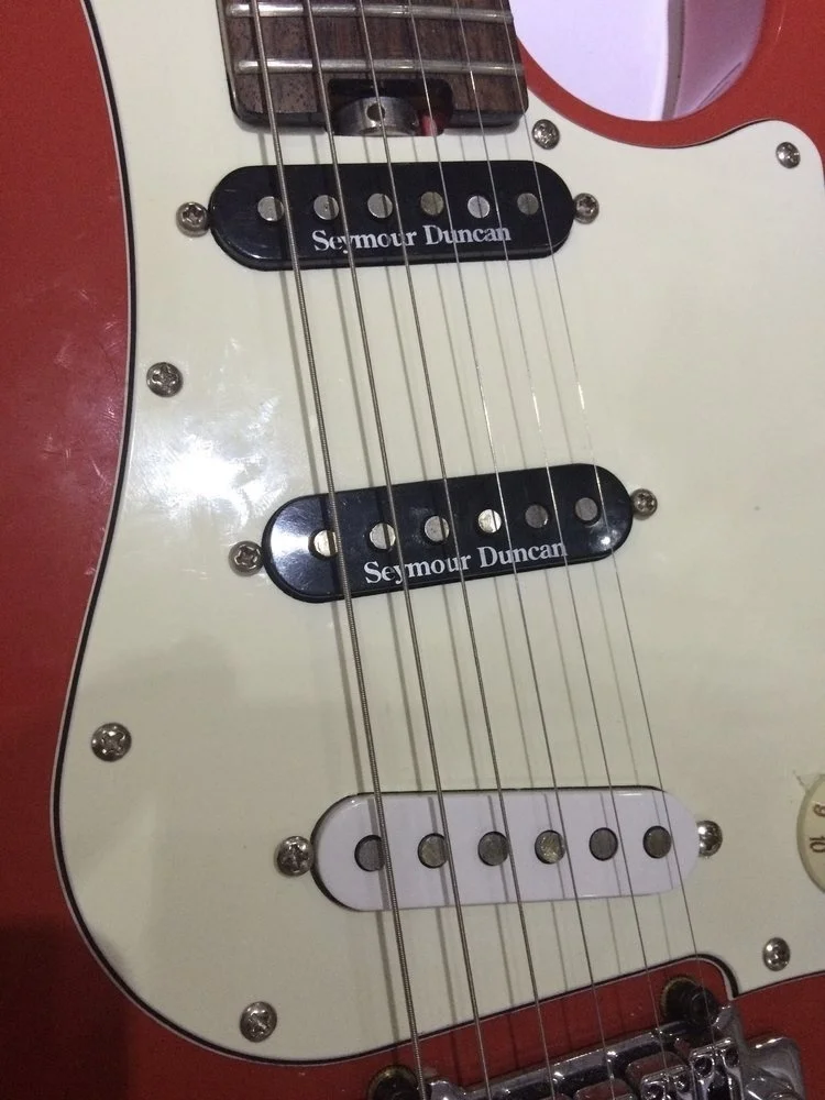

Özellikleri:
  1. Fender Standard Strat (Mexico) maple sap:
    • 2012 üretim
    • 21 perde
    • tek parça maple
  2. Blade Texas Strat Gövde:
    • 3 parça alder
    • 3 tone sunburst
  3. Siyah 3-ply pickguard
  4. Hosco 5 way switch
  5. Partsland mini 3 yollu on-off-on switch:
    • Ortada kapalı (HSS)
    • Sola açınca köprü manyetiğini single yapıyor (SSS)
    • Sağa açınca sap manyetiğini direk volume bağlıyor ve yine köprü manyetiğini single yapıyor. Tele tonu ve 7 manyetik pozisyonu elde ediliyor.
  6. SSS manyetik dizilimi:
    • Köprü manyetiği DiMarzio HS-3
    • Orta manyetik Fender CS Texas Special neck
    • Sap manyetiği Fender CS Fat 50's neck
  7. Switchcraft jack girişi
  8. Wilkinson WV6 tremolo köprü
  9. CTS 250K volume ve Fender TBX tone potansı
  10. Fender "F" neck plate
  11. Üst eşik Graph Tech Balck Tusq (son resimde güncel halini görebilirsiniz.)
  12. Burgular Fender Satin Chrom Locking (kilitli) burgu seti.
İki noktalı tremoloları sevmediğim için, köprü bloğunun ön ve arka kısımlarına çam parçaları sıkıştırdım. Şu an köprü oldukça stabil, çam ağacı tam kurumamış gibi fakat gevşerse ufak bir parça çam daha sıkıştırırım. Gitardan gelen çam kokusu ise paha biçilemez! 😀
Gain by FGN Deluxe Odyssey - R (Allah aşkına birisi bana şu 'R'nin' ne anlama geldiğini açıklasın çatlamak üzereyim).
Sap ve orta manyetikler Seymour Duncan SSL52, köprü manyetiği ise Fender Custom Shop Texas Special ile değiştirildi. Bütün modifikasyonlar Salih ve Ali ustalar tarafından yapılmışlardır. 😀😎
