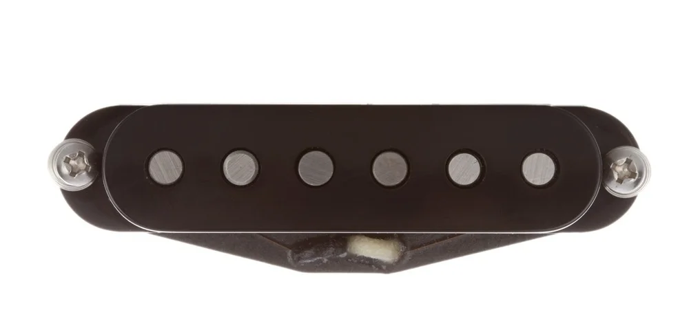

  • Seymour Duncan SSL-5 bridge pickup
  • Fender Custom Shop Fat '50s RW/RP Strat middle pickup (Ters Sarım Olduğundan 2 ve 4. pozisyonlarda dip ses azalır. Mini toggle switch ile tüm manyetikler aktif edildiğinde de aynı şekilde dip ses azalır)
  • Fender Custom Shop '69 Strat neck pickup
  • Mini Toggle switch (Neck manyetiğini aktif eder. Bu sayede köpü ve sap manyetiği ve tüm manyetikler beraber çalıştırılabilir. Tüm manyetikler çalıştığında orta manyetik ters sarım olduğunda yine dip ses azalır.)

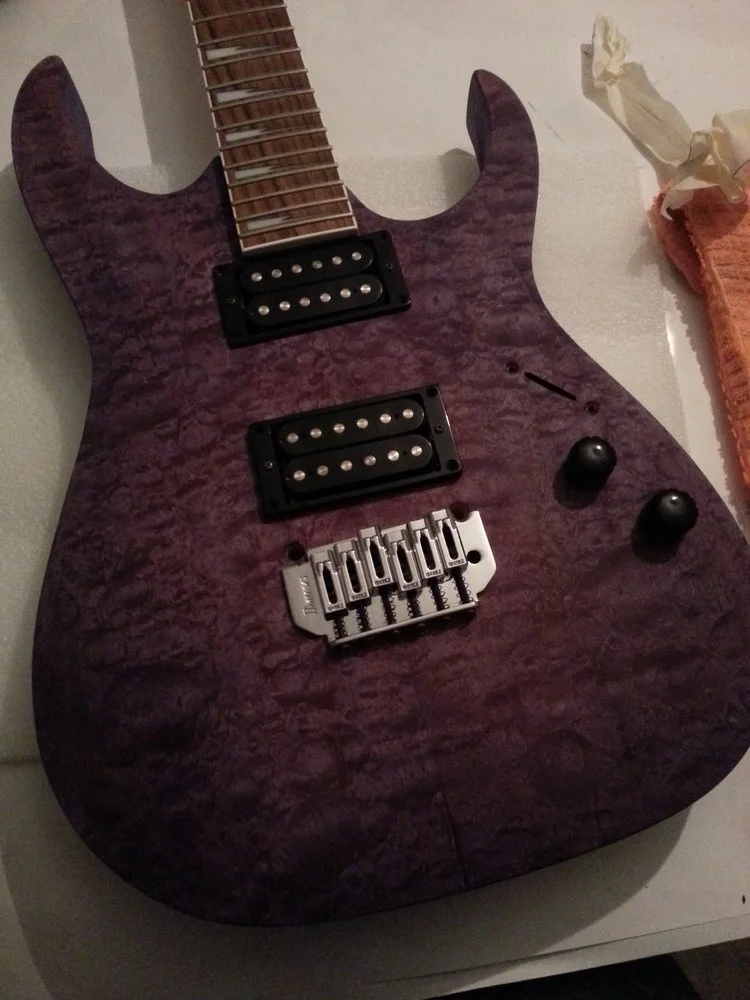

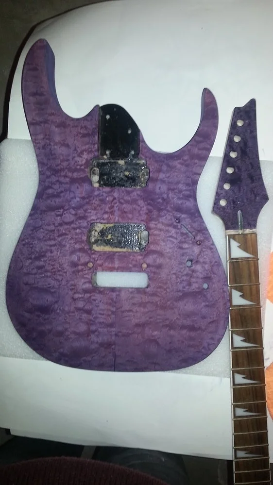

ibanez 170 DX

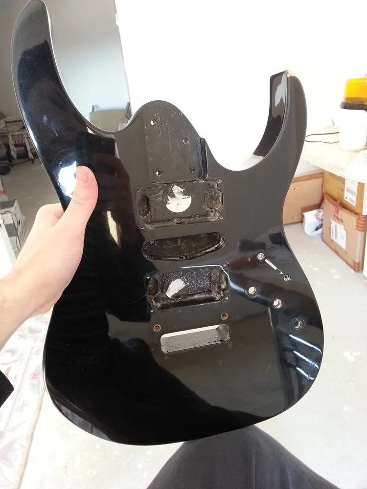

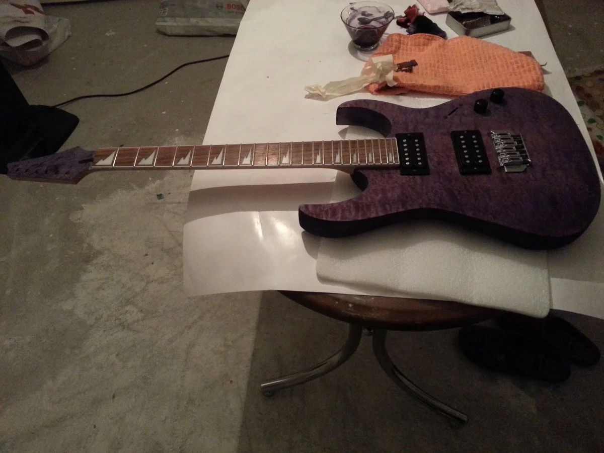

Neler yapıldı ?
*Orta single manyetik bölümü kapatıldı
*Volume potansı elime çaptığı için biraz aşağıya kaydırıldı
Gerisi zaten fotoğraflarda belli oluyor
Eksiklikler
*Satin (mat) vernik (Tung yağı sipariş vermiştim fakat kullanamadığım için sprey mat vernik kullanmaya karar verdim)
*Üst eşik için bölme
Gitar daha tamamlanmadığı için bu şekilde görseller paylaştım, bitince fotoğrafları yüklerim
ibanez 170 DX
71697 eklentisini görüntüle
71704 eklentisini görüntüle
71702 eklentisini görüntüle
71703 eklentisini görüntüle
Neler yapıldı ?
Eksiklikler

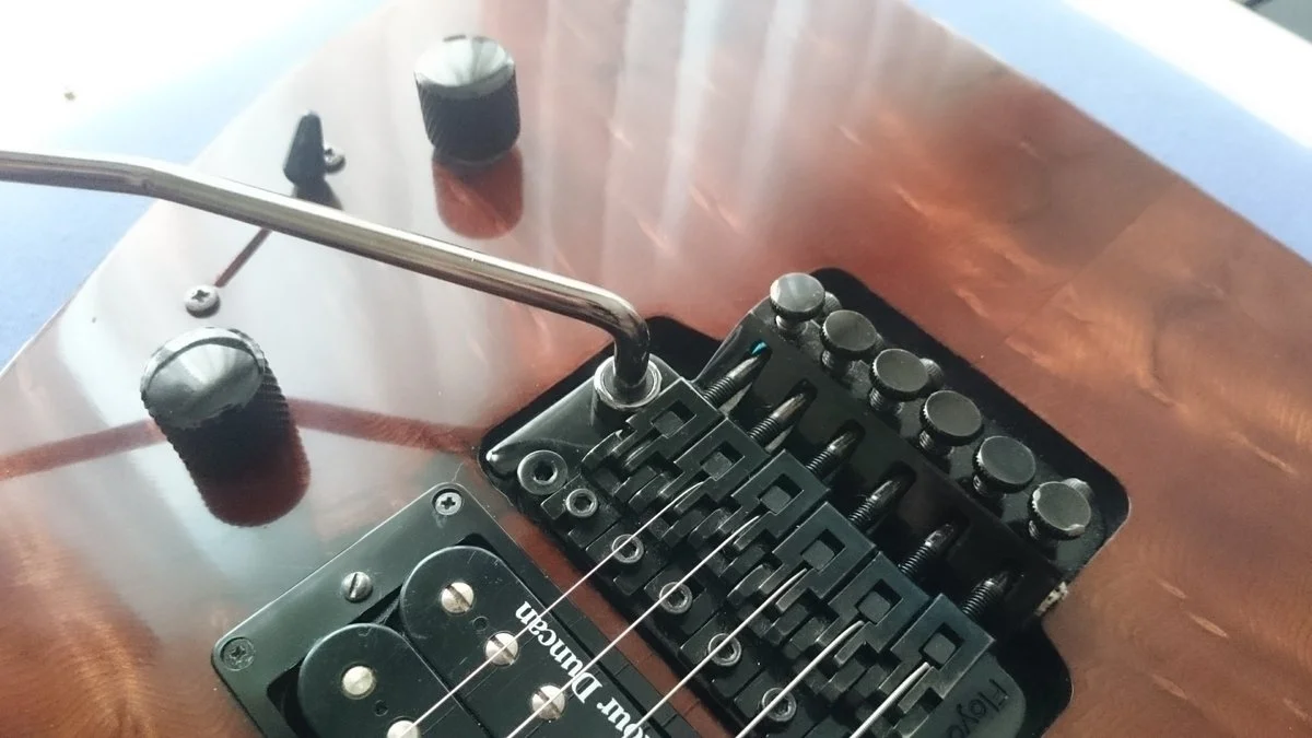

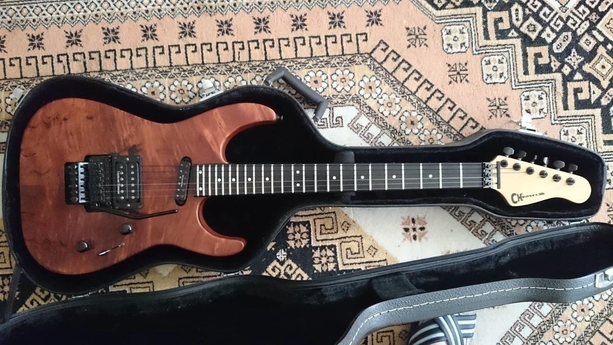

Charvel Custom Scarlett
65257 eklentisini görüntüle
1) Bridge manyetiği SD TB-4 JB ile değiştirildi.
2) Burgular Gotoh ile değiştirildi.
3) Üst eşiğe orjinal FR kilit takıldı.
4) Volüm potansı SD Liberator Pot ile değiştirildi. (Lehimsiz bağlantı👍)

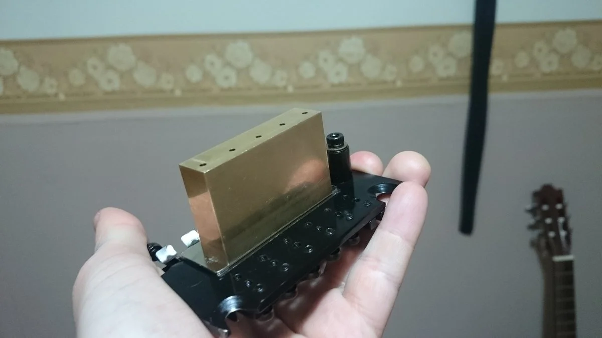

5) Köprü 32mm kalın pirinç sustain blok ile güçlendirildi. (Kendim işledim😏)

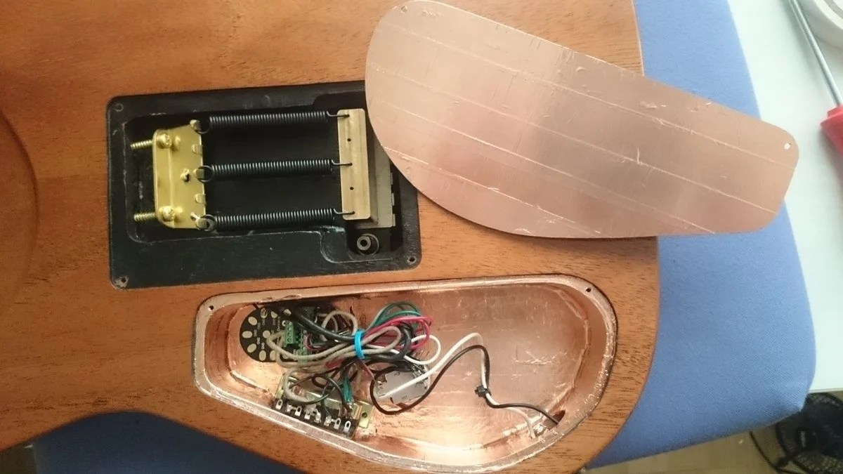

65258 eklentisini görüntüle
Modife devam.....
6) Yay pensesi ve vidaları orijinal pirinç olanı ile değiştirildi.
7) Yaylar orijinal black noiseless springs ile değiştirildi.
8) Elektronik yuvaya bakır shielding uygulandı.
9) Floydrose Push-in Style Black Nickel Tremolo kolu eklendi. (Yeniden üretmeye başlamışlar.)
İleriki günlerde, yakın zamandan elime ulaşacak olan titanium bridge studs köprüye dahil edilecek👍👍
71799 eklentisini görüntüle 71800 eklentisini görüntüle
Modife devam.....
