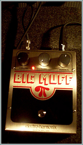

arkadaşlar BOSS ve DİGİTECH in bass için olan OD pedallarını denedim fakat gitar karakteristik bass özelligini yitirdi ucube gibi tonlar gelmeye başladı bende bunun üzerine biraz araştırma yaptım ve
http://www.mzentertainment.com/studio/mike_zee_studio_electro_harmonix_big_muff_270x471.jpg
electro harmonix big muff pedalını buldum fakat adından da anlaşıldığı gibi bi elektro pedalı bu fakat kullanan bazı basscılar varmış bu pedalı ve compressor pedalı ile kullanıldığında çok güzel ve yumuşak distortionlu bass tonları yakalanabiliyormuş bu konuda herangi bilgisi olan yada bu pedalı bassda deneyenler varmı ?
