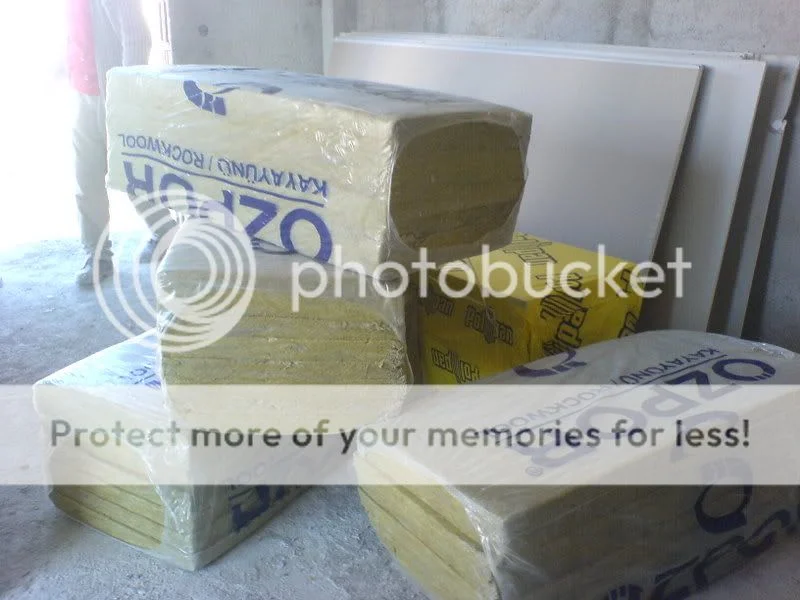

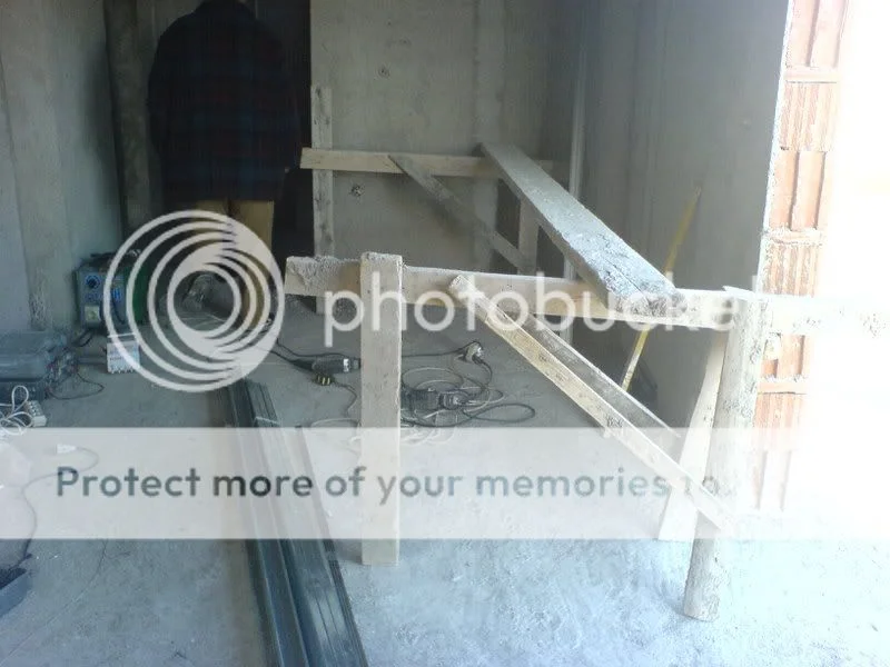

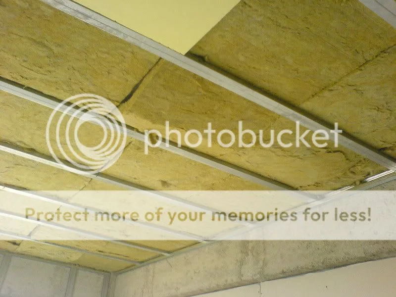

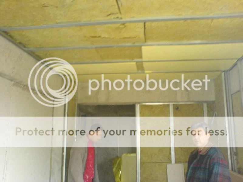

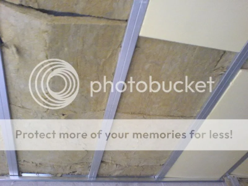

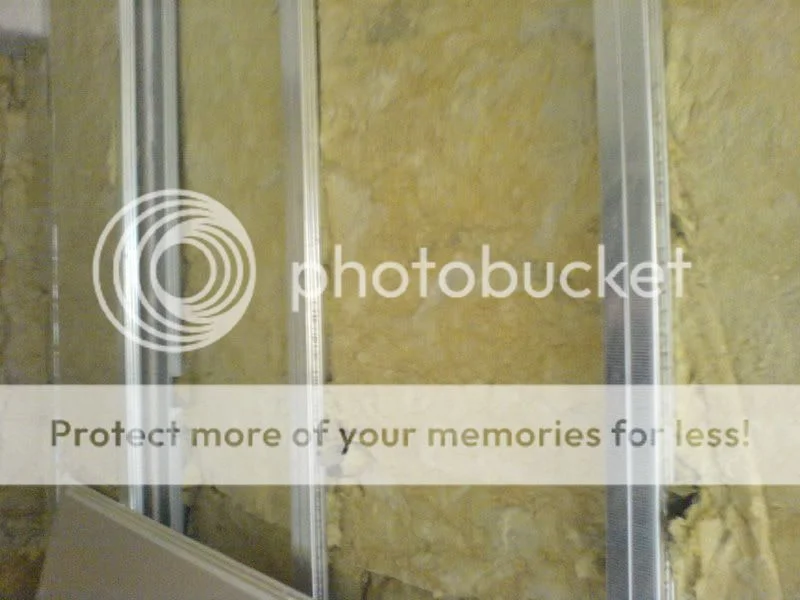

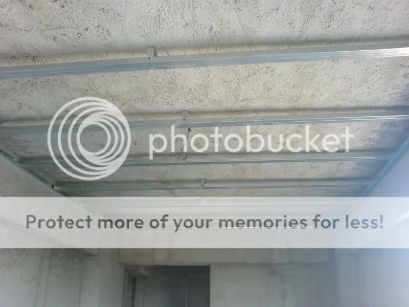

Arkadaşlar yaklaşık 6 ay önce kendi ew stüdyomu yaptım yaklaşık 5.5 milyara mal oldu ses mühendislerinin çizdiği proje ve uzman montaj elemanlarının çalışması sonucu en verimli fiyat performansı aldım ancak tabiki hiçbir zmn istenilen sewiyede değildir bu işler örneğin apartman dairesi olduğu için balkon camı ve normal bide pencere var bunları 3lü camla 60 desibele kadar yalıtmama rağmen genede yeterli sonucu alamadım stüdyonun genelinde kullanılan yöntem karkas yöntemi yani odanın içine çelik profillerden yeni bir oda daha yapılıyor ve kaset şeklinde aralara kaya yünü ve polipan denilen malzemeler kaplanıyor hava boşluğu üsütüne kaya yünü üstüne polipan havaboşluğu üstüne alçı pan yani mantık bu. Ben akustik süngerine şuan için ihtiyaç duymuyorum ama ilerde gıda çarsından istediğim kadar alıp baliyle duvarlara kendimde uygulayabilirim bide yerlerde en son olarak laminat parke var ışıklandırma sabit avizelerle yapılıyor ve klima şart yoksa havasızlık ve sıcaktan ölebilisiniz 😀 😀
işte inşaat halinde çektiğim birkaç fotograf

taş yünü
ses bantları
kargas
plastik dübel ve vidalar
alçıpan
yumurta köpüğünde süngerler
malzemeler bunlar.

Arkadaşlar, ben İnşaat Teknikeriyim. 1. sınıf A klass yapılarda da uzun zamandır görev yapmaktayım. Şimdiye kadar yazılanların ve fotoğrafları çekilen veya şema olarak gösterilen işlerin hepsi ingilizlerin deyimiyle bullshit yani saçmalık.

O fotoğrafları koyan arkadaş, umarım tavanın sarkmaz, çünkü o tavana uygulana taş yünleri plastik dübel olarak tabir ettiğimiz malzemeyle m² başına en az 6 adet düşecek şekilde sabitlenmelidir. Buda ucuza getirme yöntemlerinden birisi tabii ki.!!!
