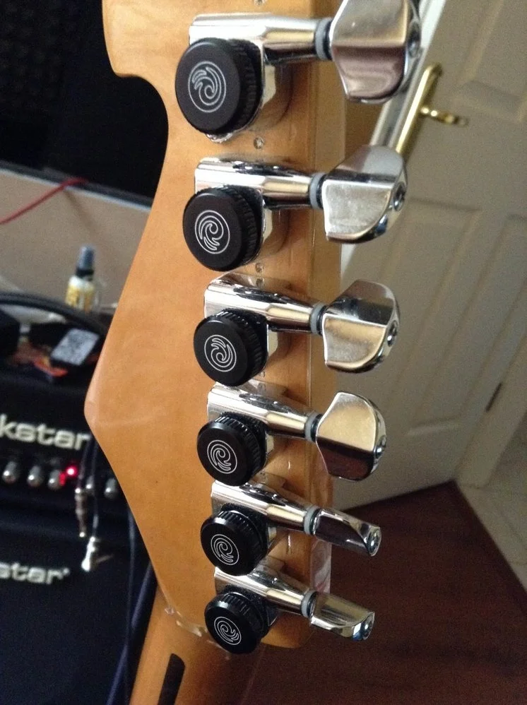

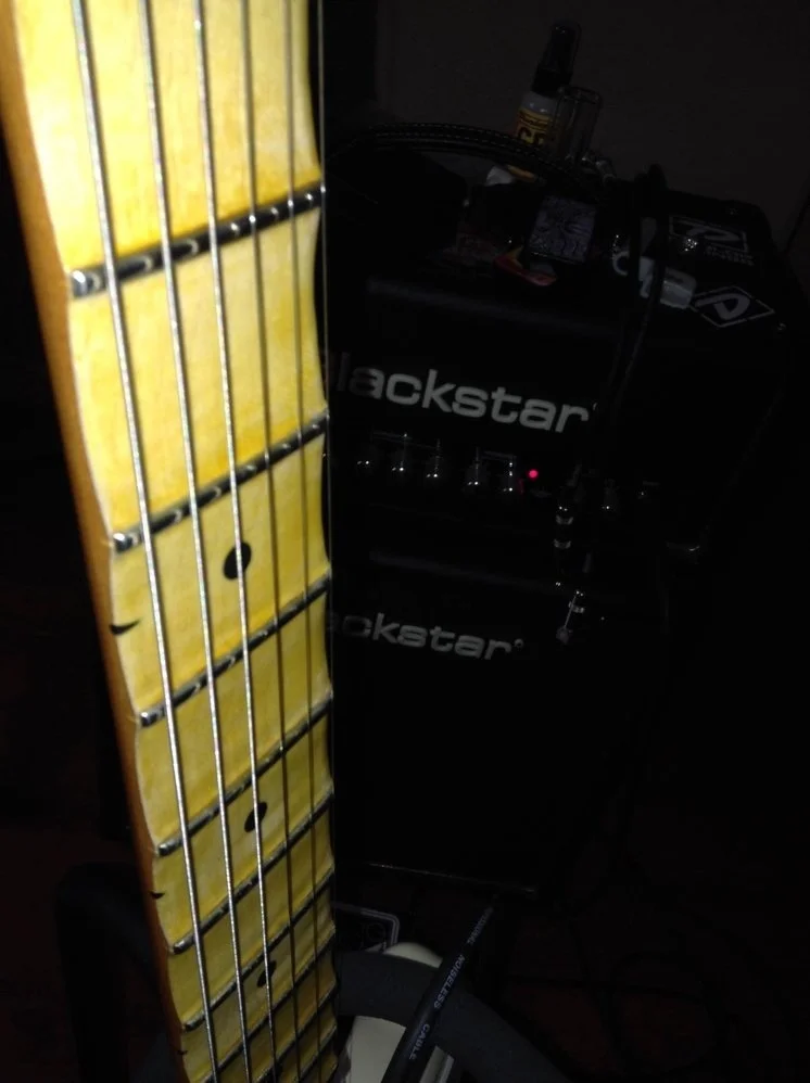

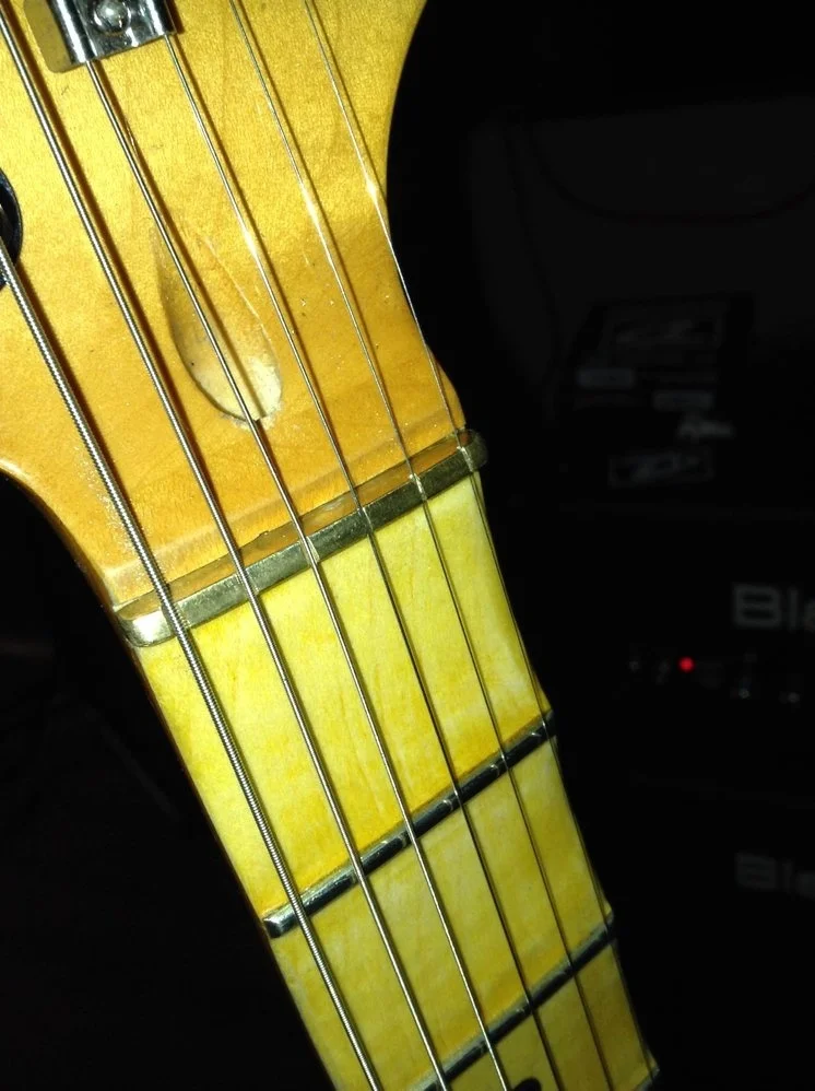

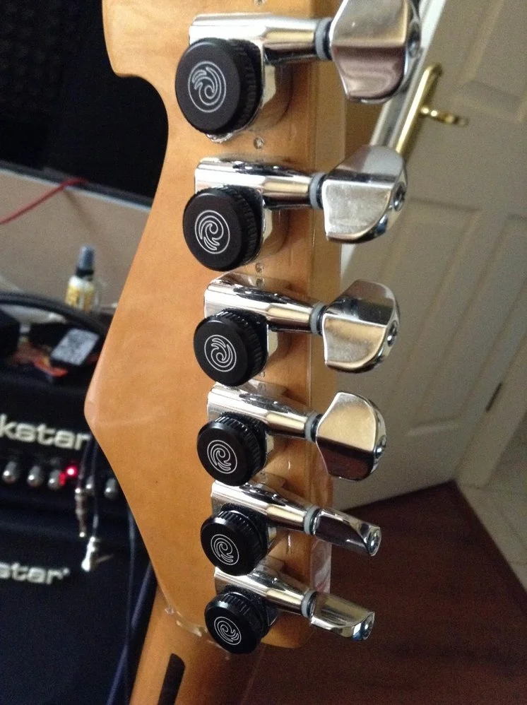

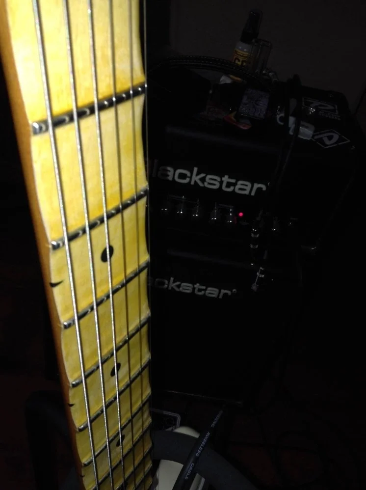

Bir SX macerasıda benden gelsin. Kendisini 2014 yılının sonların doğru serin bir cumartesi sabahı kadıköy moda müzikten aldığım SX stratımda hunharca değişiklik yapıldı ve yapılmaya devam edilecek !
İlk olarak akord problemini gidermek için eşik ve burgular değişti. Burgularda Planet Waves tercih ettim Volkan ustanın yardımı ile. Eşik olarak pirinç eşik tercih edildi. 330 liraya hesabı kapattık. Tonda ve akord sağlamlığında istediğim kıvama geldi gitar. Geçen haftalarda ise scallop için Volkan ustaya gittim. 200 liraya 21 perde scallop + nitro vernik işlerini hallettik. Bugün gitarı almaya gittiğimde fret tesviyesi de yaptığını söyledi. Çok şaşırdım ama bir yandan da çok sevindim.
Geriye manyetikler, push-pull potans, belki 3 yollu switch, yeni pickguard ve pickguard elemanları(düğmeler, vidalar) ve güzelinden yeni bir köprü ve güzel bir tremolo bloğu kaldı. Bunları da zamana yayarak tamamlamak gibi bir hedefim var.
