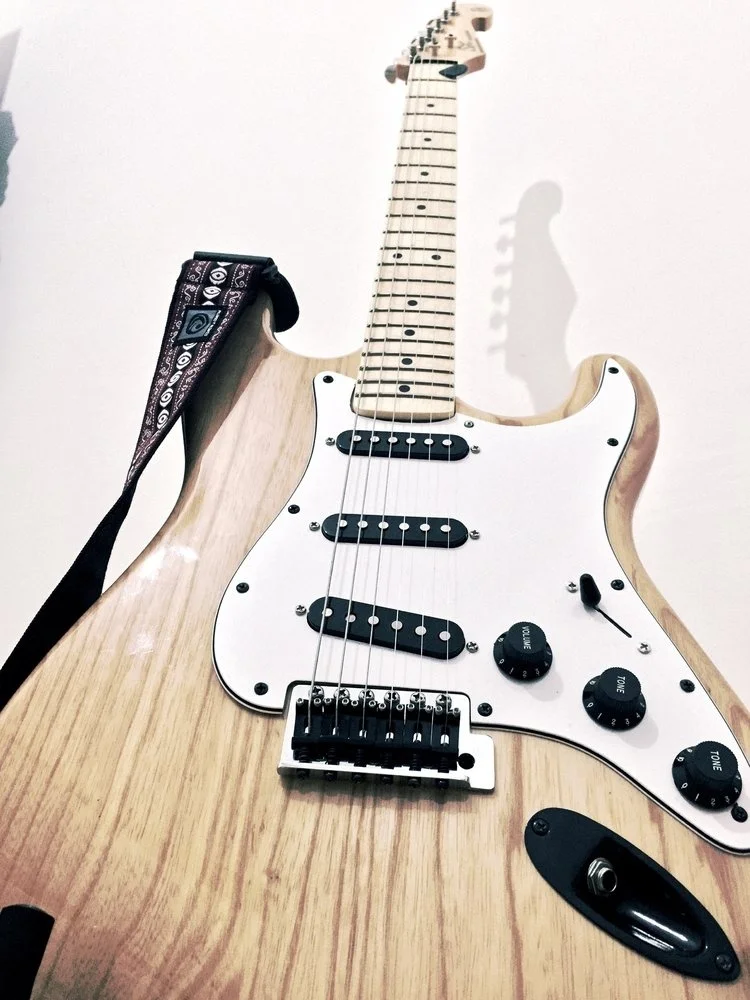

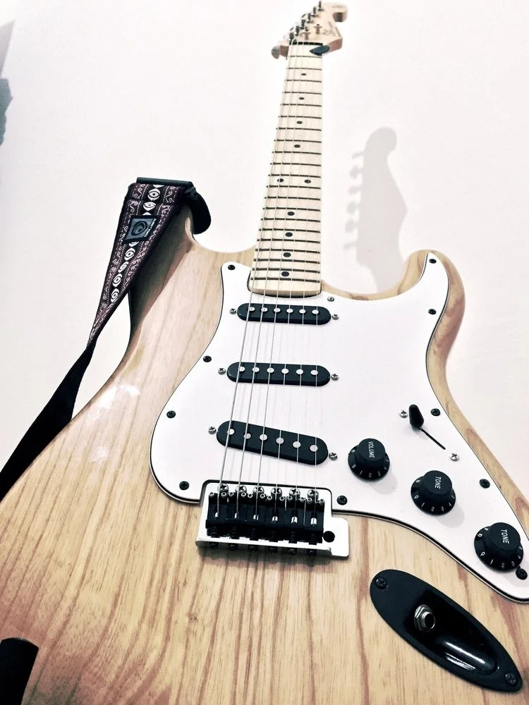

50430 eklentisini görüntüle Bu da benim gitarın son hali. Mid ve neck manyetikleri gayet yeterli geldi. Bu nedenle onlara dokunmayacağım. Köprüye ssl5 taktım. Bir tek burgular kaldı. Elime para geçince onları da halledeceğim🙂
Hocam bu hangi model yav ? Cilası daha bir güzel geldi sanki bana ? 🙂
