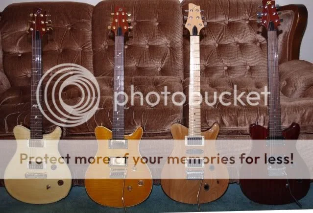

SX lerin cok genis urun yelpazesi var.Hemen hemen butun gitarlari taklit etmisler.PRS kasa HSH bir SX satmistim.Alan arkadas urunu amfiye takmadan alip gitmisti.Harika bir maple neck vardi gitarda.
Sagdan ucuncu gitarin aynisi.Sanirim model adi KY1
