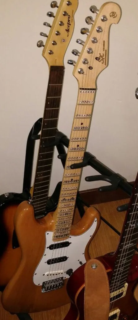

Modifikasyonlar geldi.
Neck - fender lace sensor gold
Bridge - seymour duncan jb jr
Köprü pozisyonunu bölmek icin toogle switch kullandim.
Gitarimdan deyim yerindeyse "üstü cami altı kilise " tonu alıyorum.
@wolkN kardeşime yardımları için teşekkürler =)

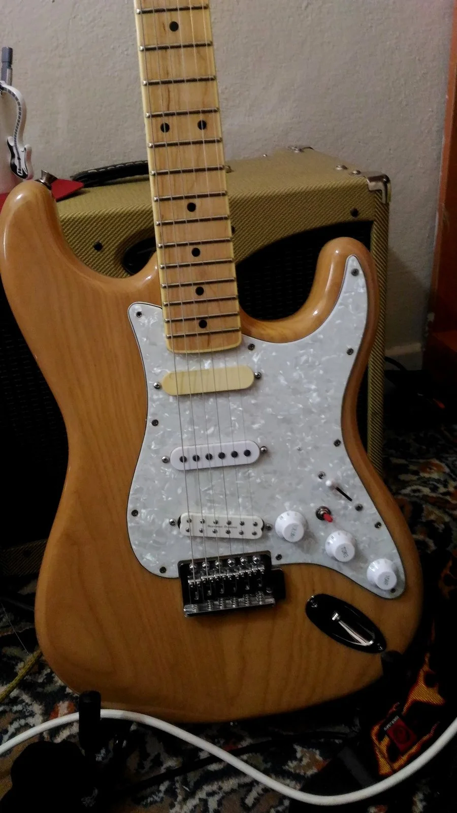

ben de sx sst alder üzerinde yaptığım birkaç değişikliği yazayım.
  • öncelikle pickguard altı ve yuvalar aluminyum bant ile kaplandı.
  • potansiyometreler partsland ile değişti. ton'lar b250(lineer), volume a250(logaritmik).
  • nut graphtech black tusq xl nut ile değişti.
  • string tree graphtech black tusq xl string tree ile değişti
  • neck manyetik seymour duncan aps-1 alnico 2 pro ile değişti.
  • bridge manyetik fender texas special ile değişti.
97503 eklentisini görüntüle
*manyetikler için @devastator'a teşekkürler.

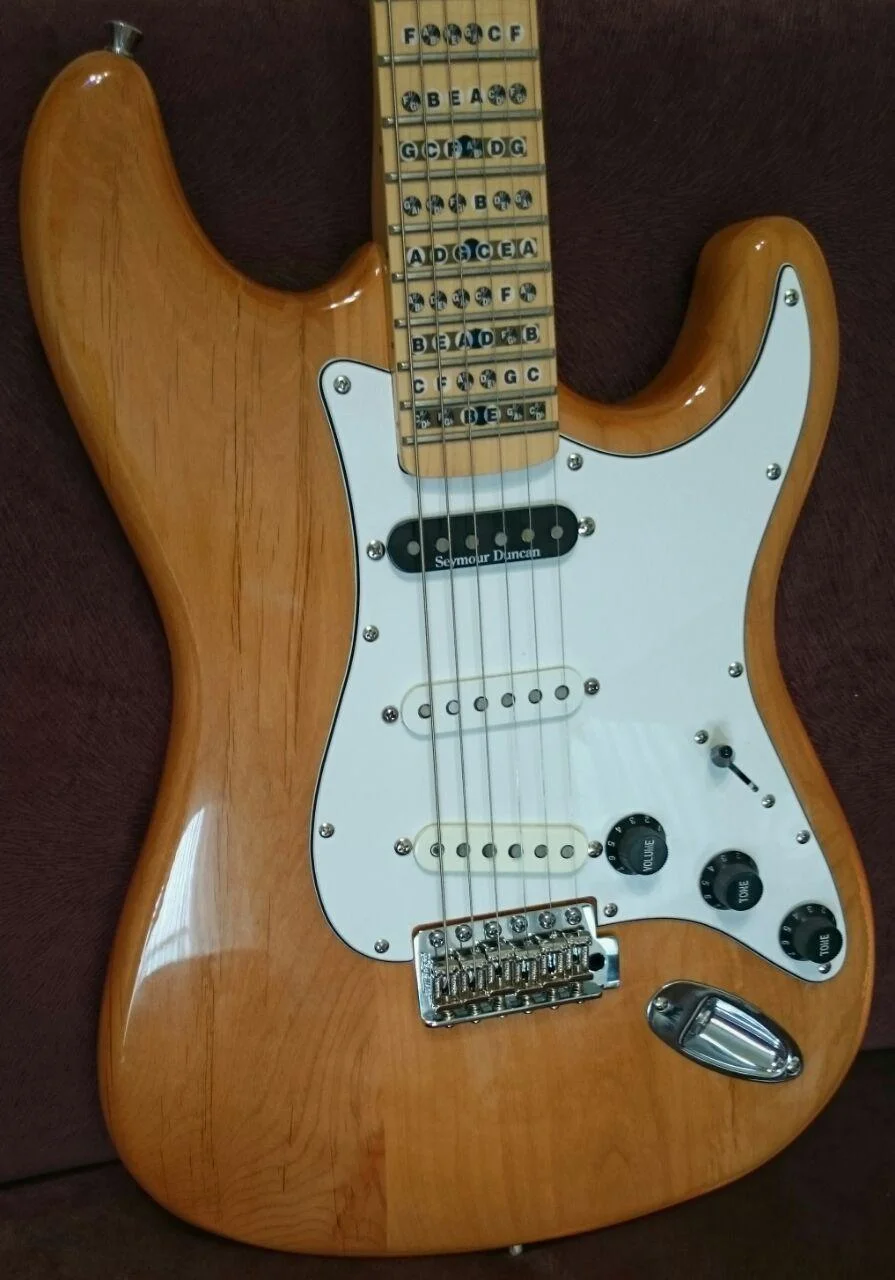

middle manyetiği nurialcho'dan aldığım DiMarzio Dp170 Blue Velvet ile değiştirdim.
ayrıca köprü Wilkinson'ın çelik bloklu köprüsü ile değişti.

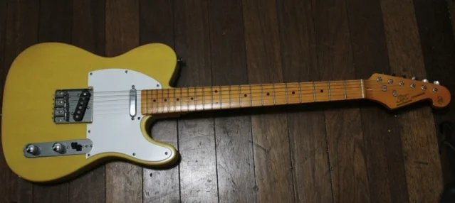

Geri gelse fena olmazdi dedigim tek SX
SKY, KY1, 57, 62 kullandim.O herkesin bahsettigi para/performans olayi her 10 belki 20 SX de bir denk geliyor.Squier daha stabil.SX elime aldigimda hissettigim ilk sey pek hos olmayan plastik tutuyorum hissi.Sonra tondaki dengesizlik.Yukardaki butter scotch tele bahsettigim 10 20 gitarda bir denk gelen gitar.Tamamen sans.Uzerindeki hicbirseyi degistirmeden kullanilabilcek bir gitardi.Sadece parca modifiyesi ile olmuyor.Sx'in size vercegi hissi modifiye edemiceksiniz hicbir zaman.
