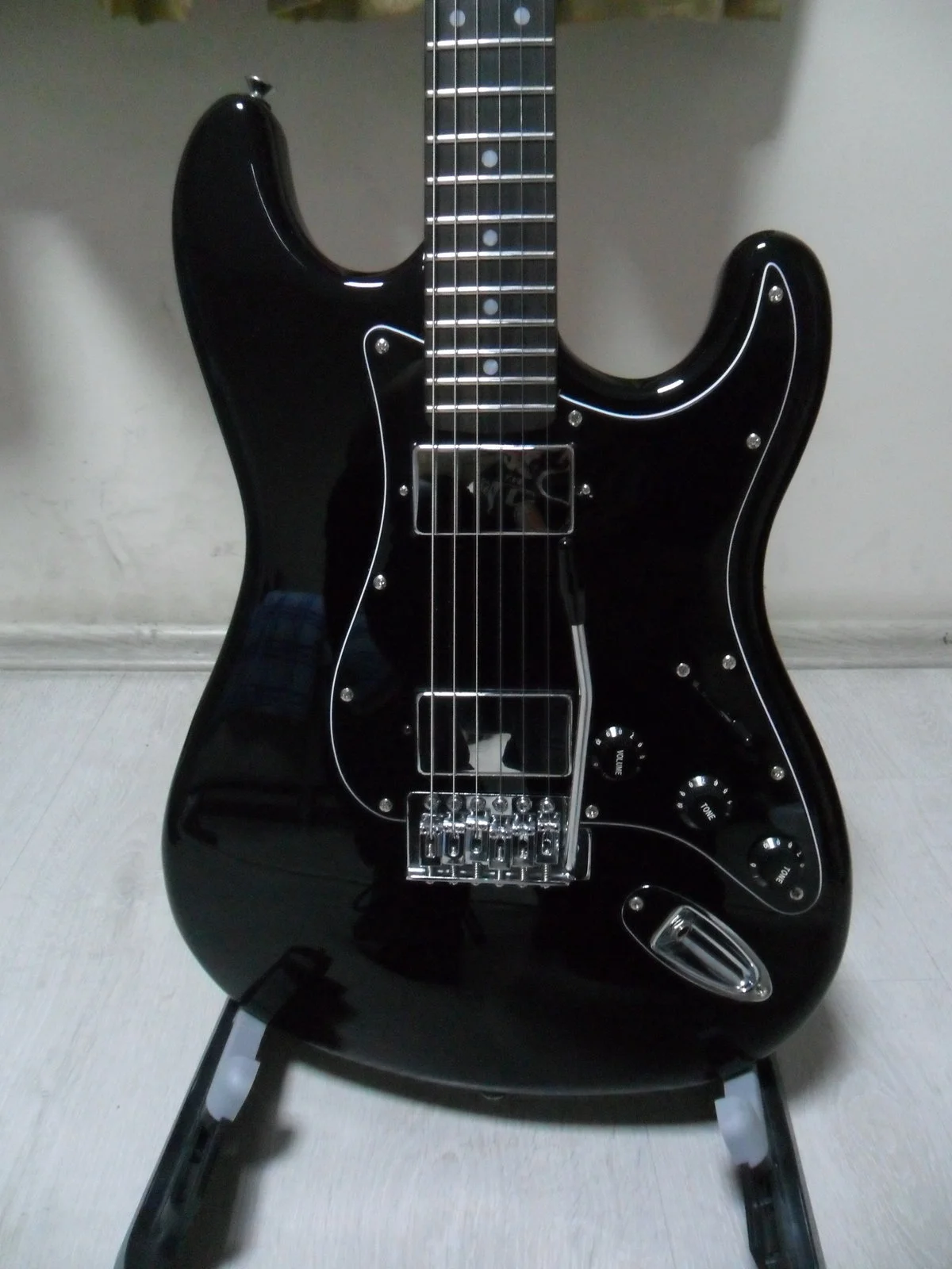

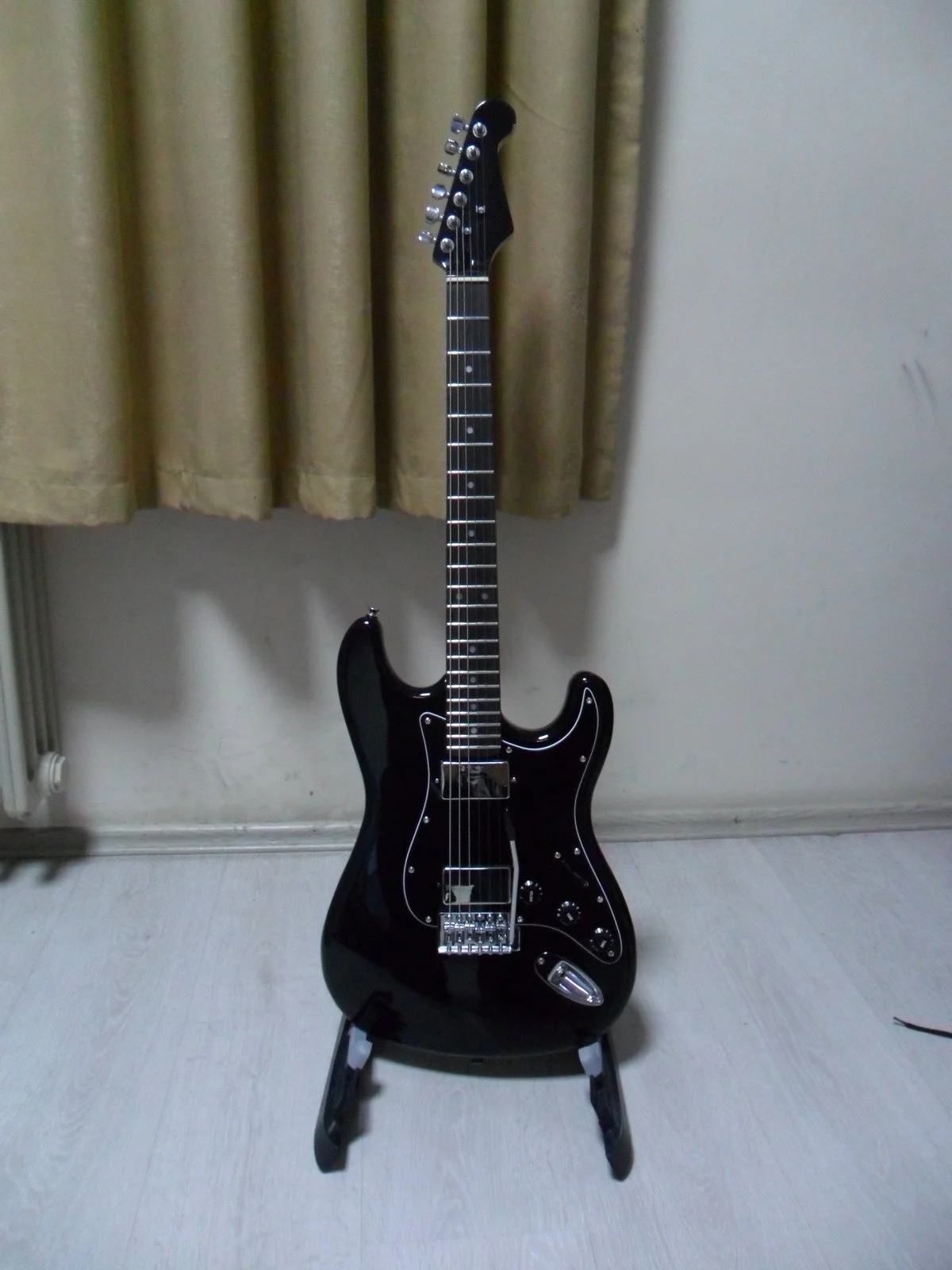

Artık bitirdiğime göre fotoğrafları paylaşabilirim 🙂
SX SST62
Burguları wilkinson burgular ile değiştirdim. Sx yazısı söküldü. Çıkıntı da kestirildikten sonra siyah renk boya atıldı.
Pickguard h-h pickguard ile değiştirildi. Neck manyetiği artec dark star ve köprü manyetiği artec hxbb ile değiştirildi. Krom manyetik kapakları ile kapatıldı. Potansları 500k logaritmik potans ile değiştirildi. Switch'i 3 yollu switch ile değiştirildi.
Ben memnunum 🙂 98183 eklentisini görüntüle
98182 eklentisini görüntüle
Çok hoş görünüyor dostum, eline sağlık 🙂

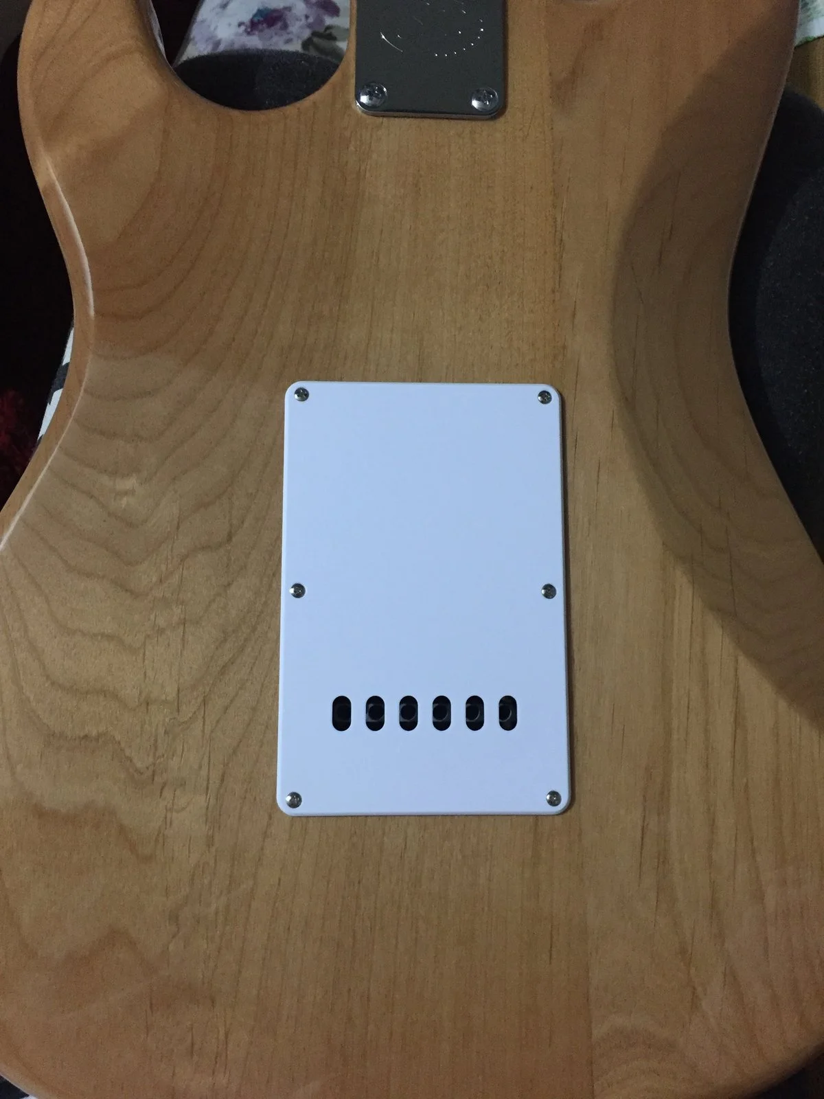

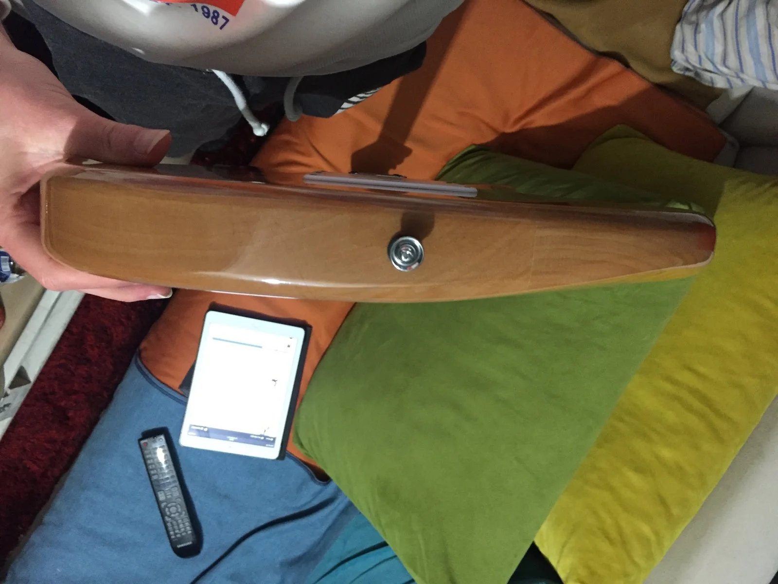

İki gitara bakma fırsatım oldu. Birinin gövdesi üç parça idi. Diğeri ise iki parçaydı. Üç parça biraz daha damarlı ve arka tarafında ağacın göbeği vardı ve üç parçanın damarları farklı yönlere doğru gidiyordu. İki parça olanın cilası daha açık bir renkli cilalı ve daha orantılı bir deseni vardı ve iki parçalı olanı almaya karar kıldım. Doğru mudur sizce de?
Güle güle kullanın. 2 parça olduğundan emin misiniz? Alt askı pininin olduğu kısmı, yani gövdenin alt kısmını şöyle güzel çözünürlüklü bir fotoğrafla gösterebilir misiniz? Güzel ışık altında.
1-2 yerde ağacın desenine karışmamış bir ek yeri gördüm gibi geldi, emin olalım diye... 🙂
Bu arada gövdenin 2 parça olması ya da 3 parça olması tek başına hiç bir anlam ifade etmez. Elinize, kulağınıza güzel geleni aldıysanız, doğrusunu yapmışsınız.

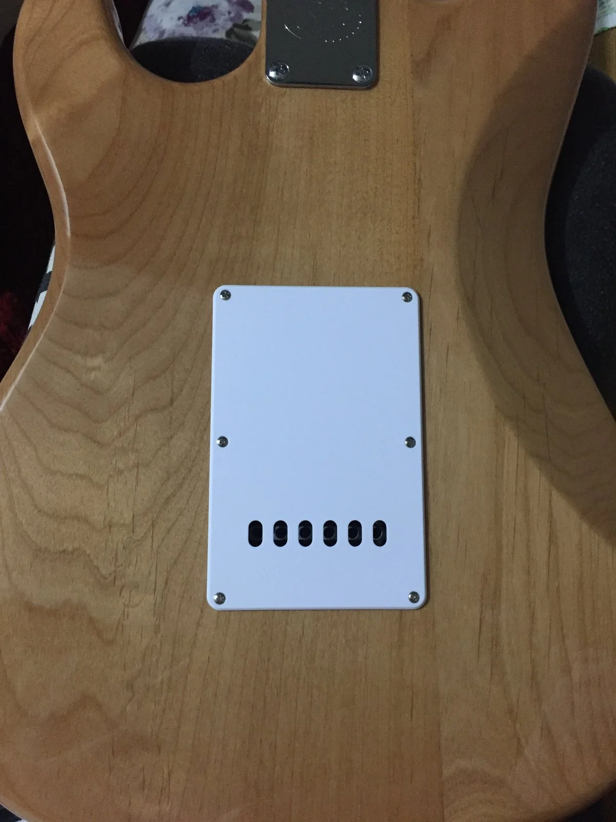

GarageBand ile biraz tonlarını kurcaladım. Bu hali ile hoş bir enstruman. Fakat black strat haline modlayabilirsem çok keyifli olacaktır diye düşünüyorum. Klavyesini özellikle çok beğendim. Bakalım hızlı bir şekilde el atmaya çalışıcam.
Güle güle calin, gercekten de 2 parcaymis. 🙂
Garageband'den ziyade kullanmiyorsaniz Amplitube, Bias ya da Guitar Rig ile cok daha guzel tonlar aliniyor, nacizane.
100111 eklentisini görüntüle 100112 eklentisini görüntüle GarageBand ile biraz tonlarını kurcaladım. Bu hali ile hoş bir enstruman. Fakat black strat haline modlayabilirsem çok keyifli olacaktır diye düşünüyorum. Klavyesini özellikle çok beğendim. Bakalım hızlı bir şekilde el atmaya çalışıcam.
