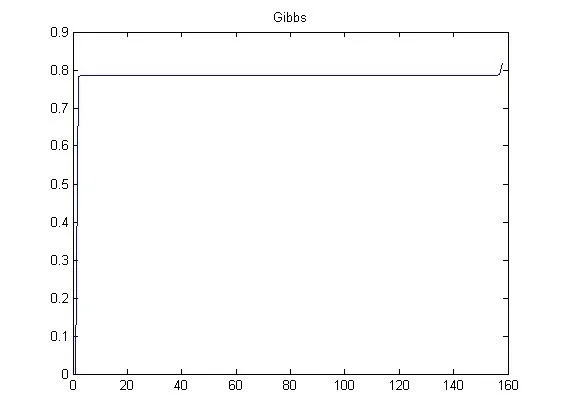

Direk Mathworks'ten aldığım kodu hafif değiştirdim, o tüm harmonikleri gösteriyordu, 4/pi'ye de gerek görmedim, keza genliği değiştirecek sadece. 9 adet için:
Kod:
t = 0:.02:3.14;
y = zeros(10,length(t));
x = zeros(size(t));
for k = 1:2:19
   x = x + sin(k*t)/k;
end
plot(x)
title('Gibbs')

Buradan çıkardığım sonuç: t'nin çözünürlüğünde sıkıntı var. 😀

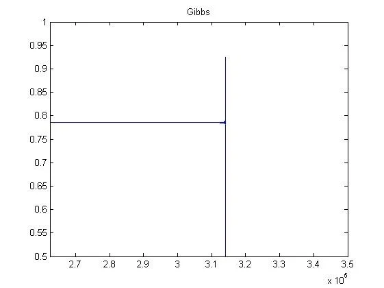

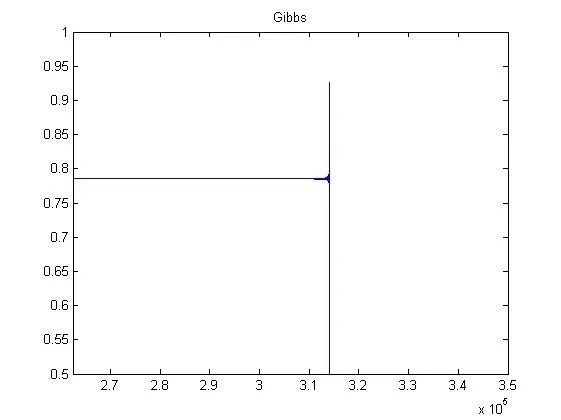

t = 0:.001:3.14159; ile aldığım sonuç:
.00001 çözünürlükle 10000 harmonik toplamı:
50000 harmonik toplamı:
100000 harmonik toplamı:
Gibbs kulağının önündeki salınımlar azalıyor ama kulağın genliği değişmiyor.
Edit: Harmonik sayıları yazdıklarımın yarısı olacak, 2'şer 2'şer atladığı için.
50876 eklentisini görüntüle
50877 eklentisini görüntüle
50878 eklentisini görüntüle
Dogru t nin cozunurlugunde sikinti var, ekledigin harmoniklerin periyodu bir yerden sonra delta t`den daha dusuk oldugu icin MATLAB sacmaliyor. Bu arada t`yi 3.14`e kadar cizmissin burada Pi`yi de asagiya yuvarlamis oluyoruz. Halbuki kulaklar sen daha fazla terim ekledikce dikilirken pi`ye dogru kayiyorlar ve bu deger yani 3.141592.., 3.14 ten buyuk, o yuzden kulaklarin bir kismi traslaniyor. Isin ozu hem Pi sayisini hem de t`yi daha hassas girmek lazim lazim.
