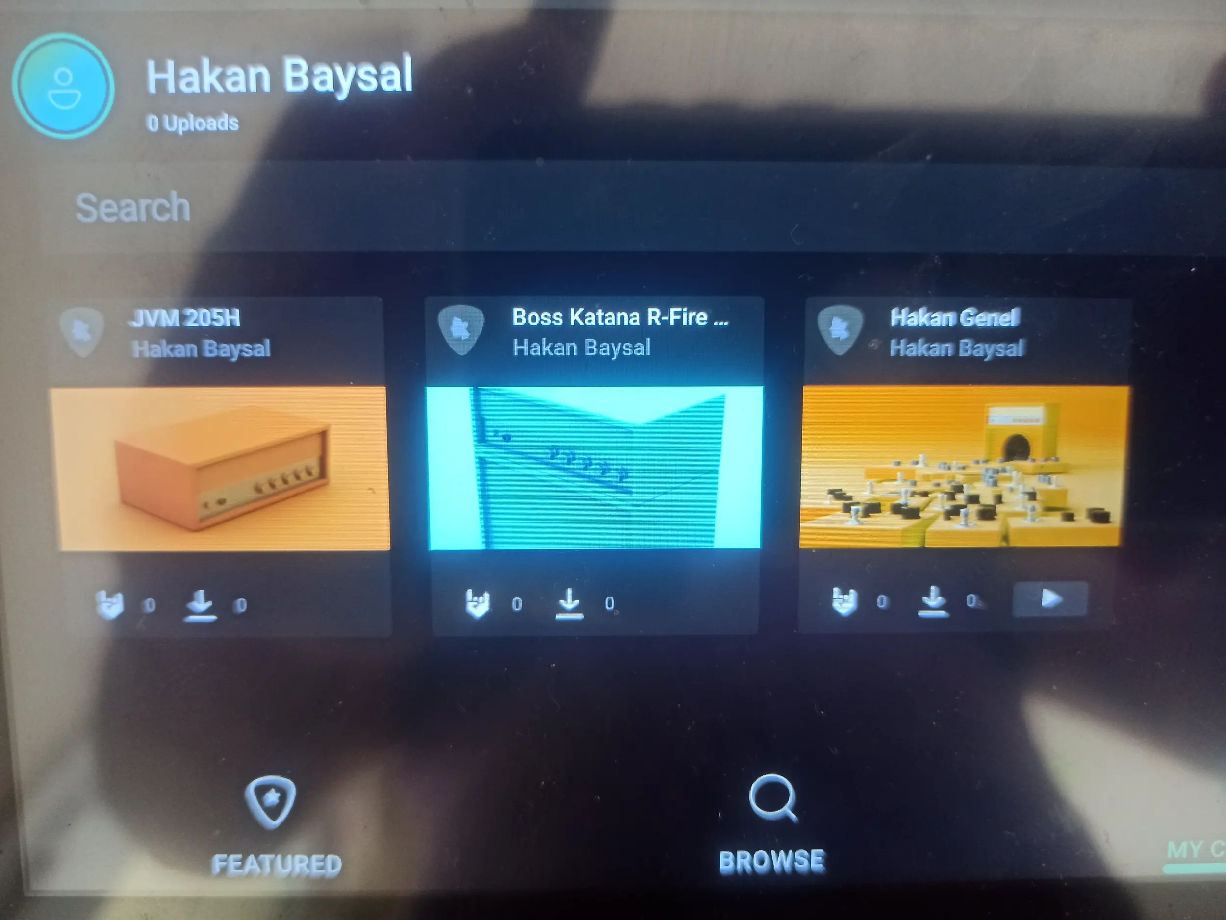

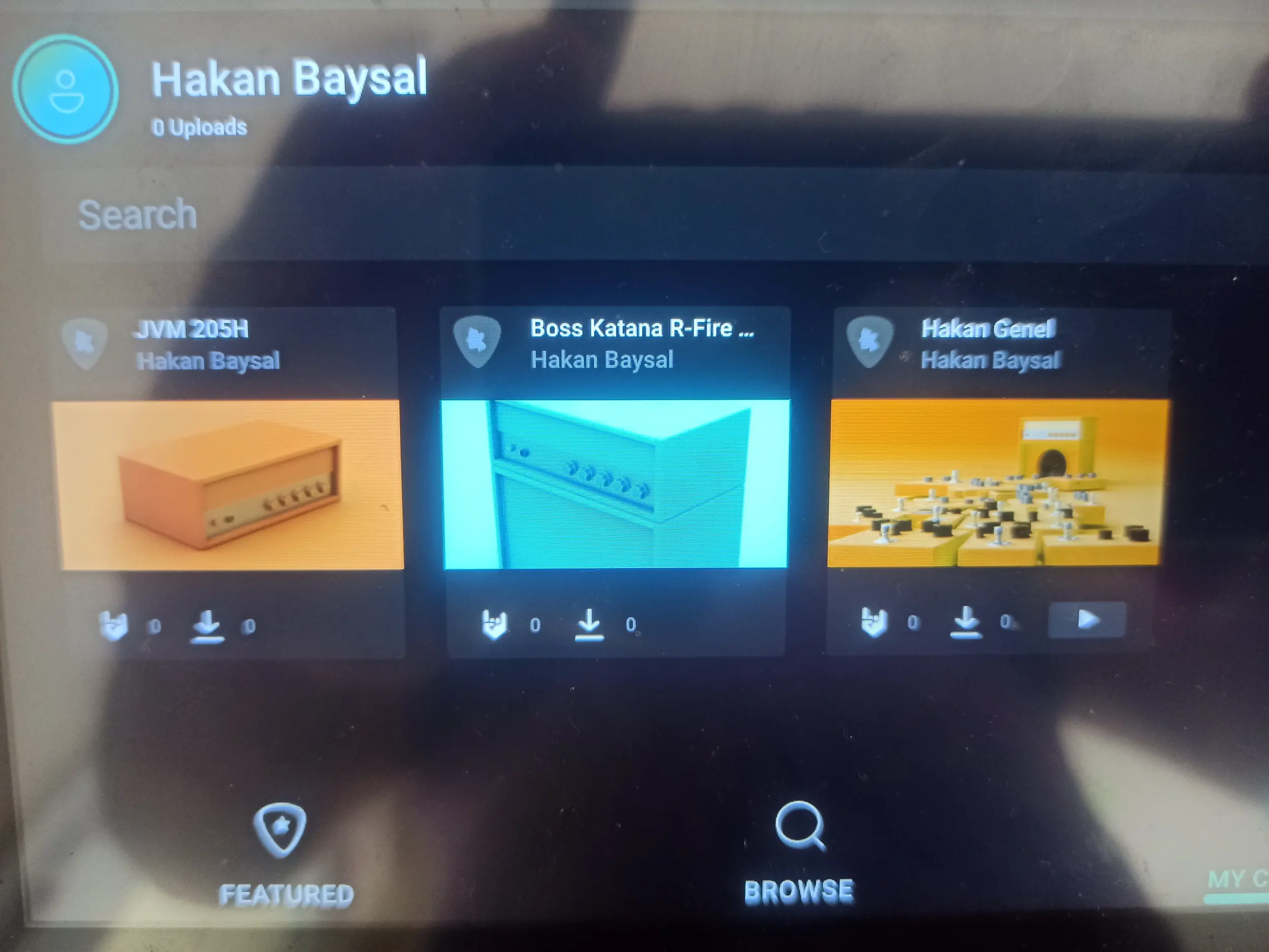

1 rig ve 2 amfi modellemesi yükledim.

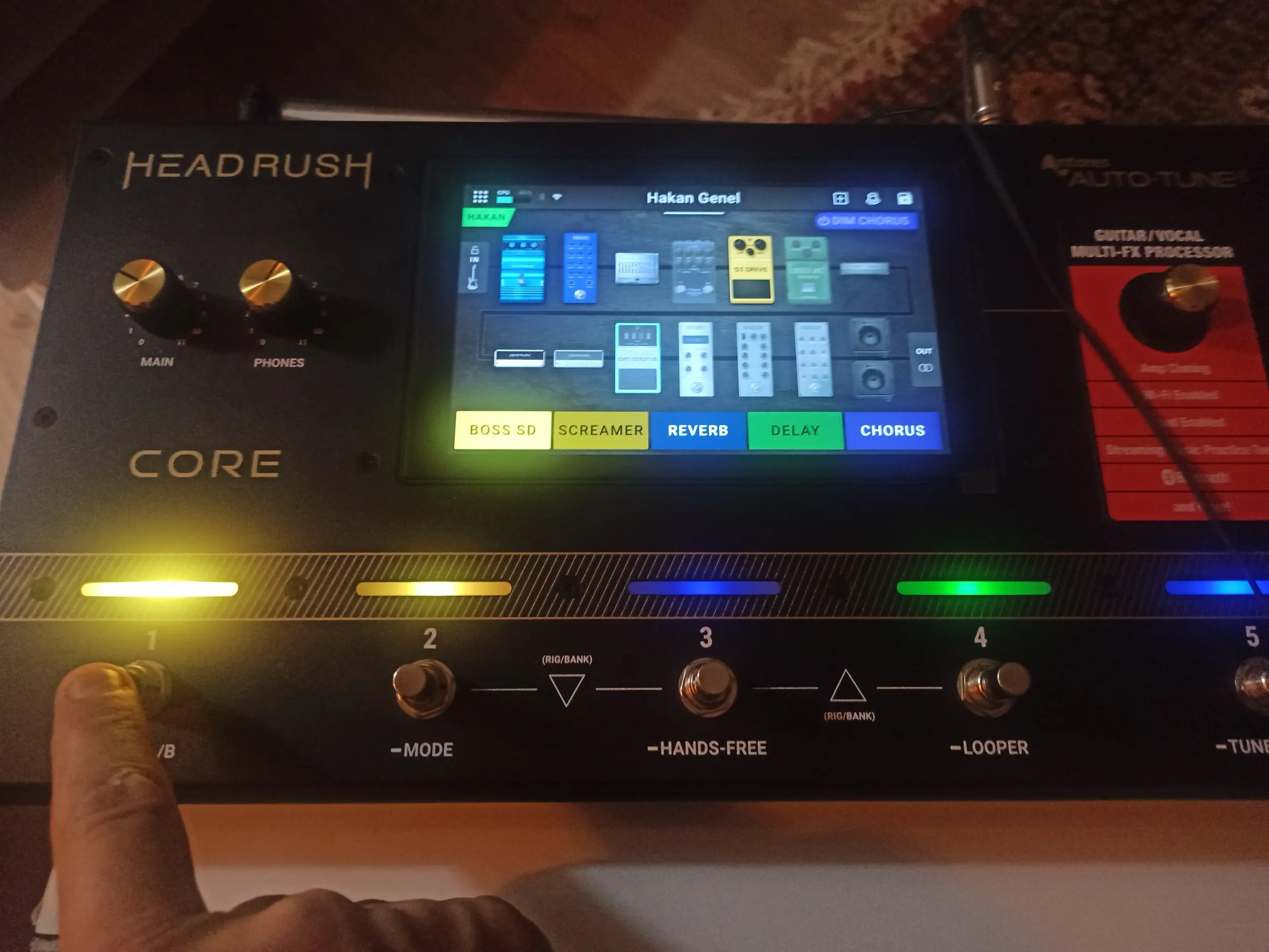

@ChuckSchuldinerDeath ile şu parça için konuşurken o da dedi biraz gitar kuru kalmış diye 🤣 Bu tonla kaydetmiştim parçayı da. Delay'i biraz adam gibi yediremedim lead kanala diyeyim.
Ama Cleande reverb iyi durumdadır ona laf ettirmem 😁
Bu esnada delay reverb gibi efektleri amfi-kabin-ir dan sonraya almak daha iyi olur. Eklediğin delayin etkisinin az olması da bundan dolayı büyük ihtimalle. Sürükle bırak ile yarını değiştirin farkı görün
Seni mi kıracağım @ChuckSchuldinerDeath 🤣 ama çok teşekkür ederim tavsiyen için. Yine seninki gibi yapamasam da delay daha iyi geliyor kulağa.

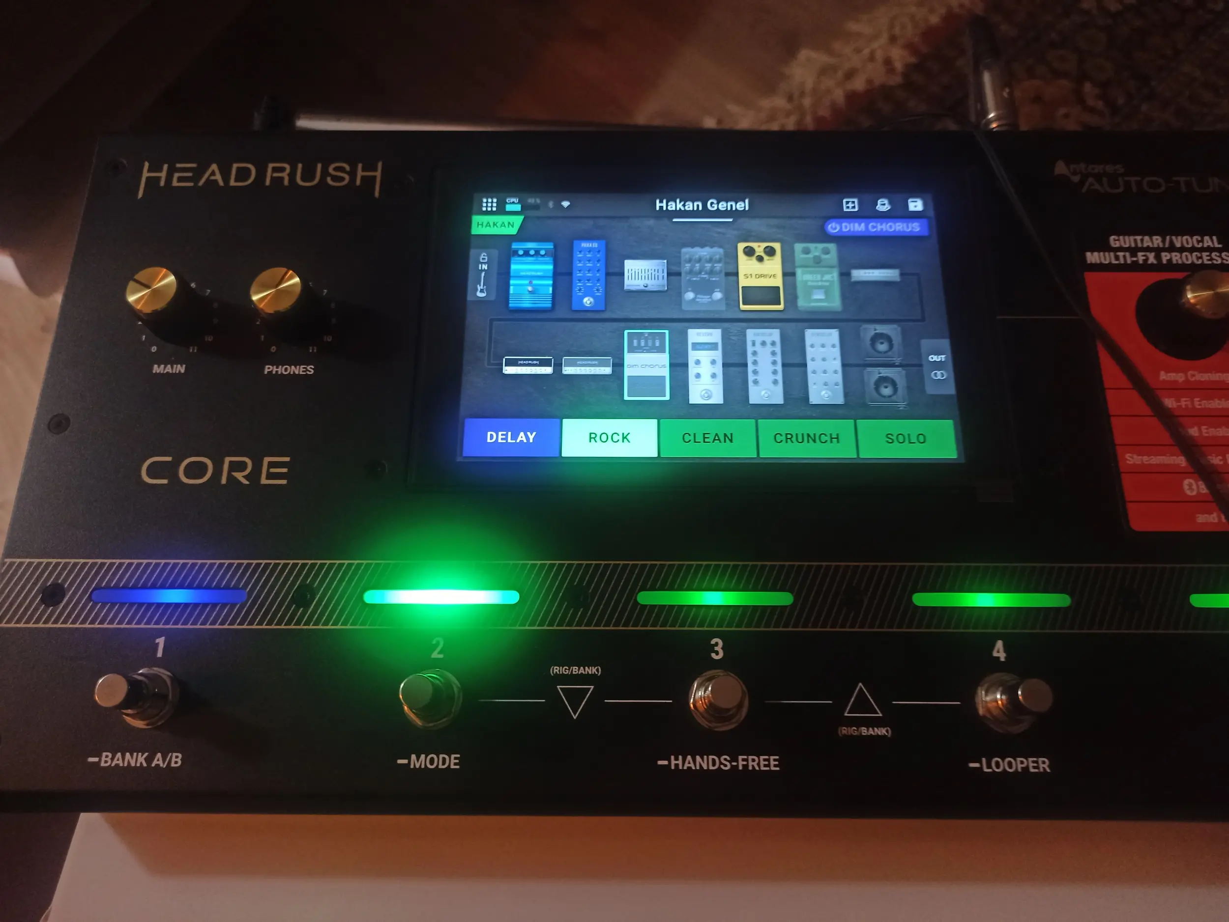

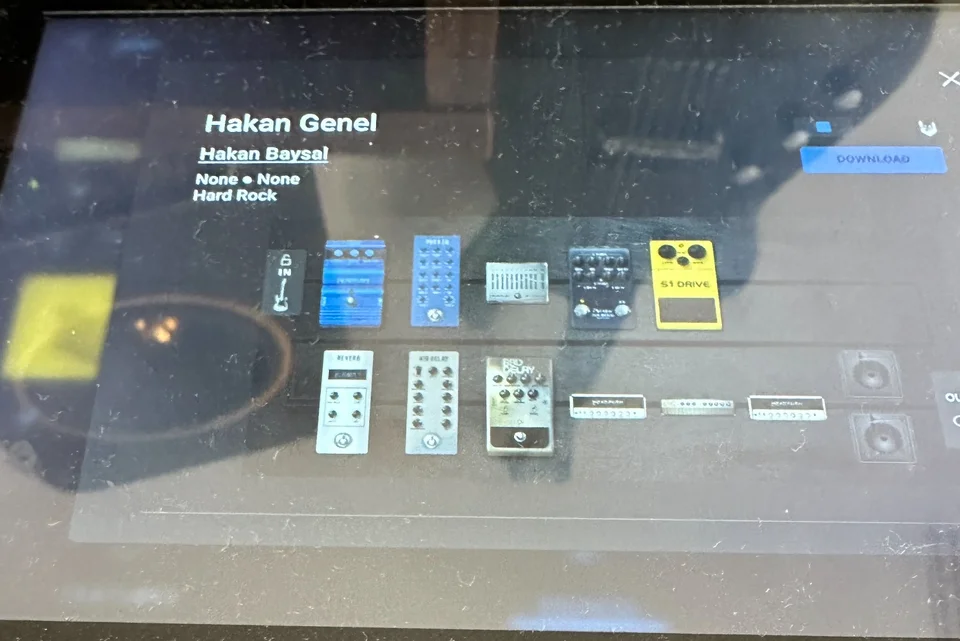

Eskisini sildim, yeniden yükledim @gokhanakcagoz, hatta clean kanala chorus da ekledim.

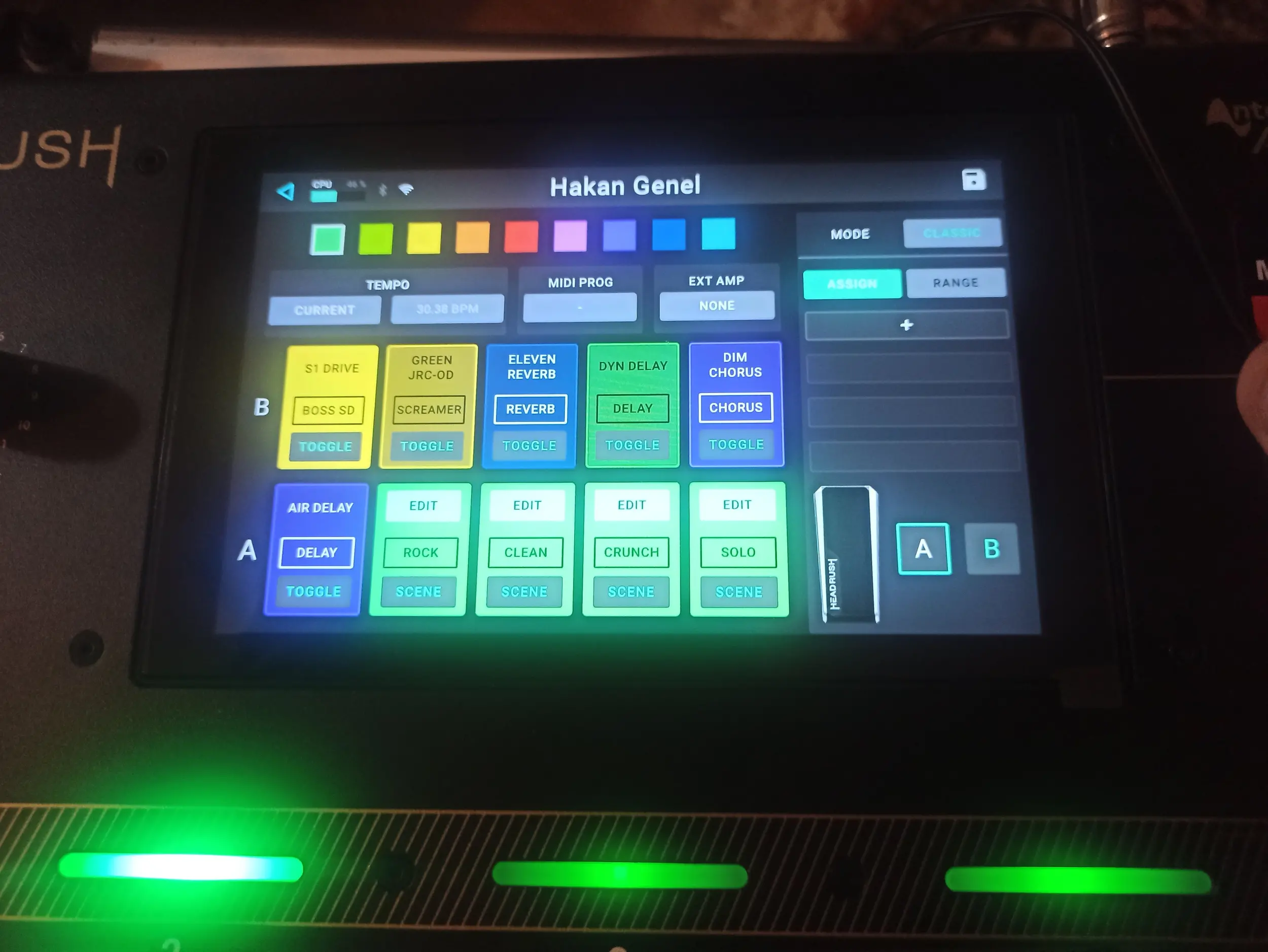

Bu arada keşfedemeyenler için ek bilgi : 3.fotodaki en soldaki bank A/B butonuna uzun basınca Stomp seçeneğiniz +5 kanal daha artıyor. Bank A'ya amfi geçişlerini, Bank B'ye ise pedal açma kapama seçeneklerini ekledim.

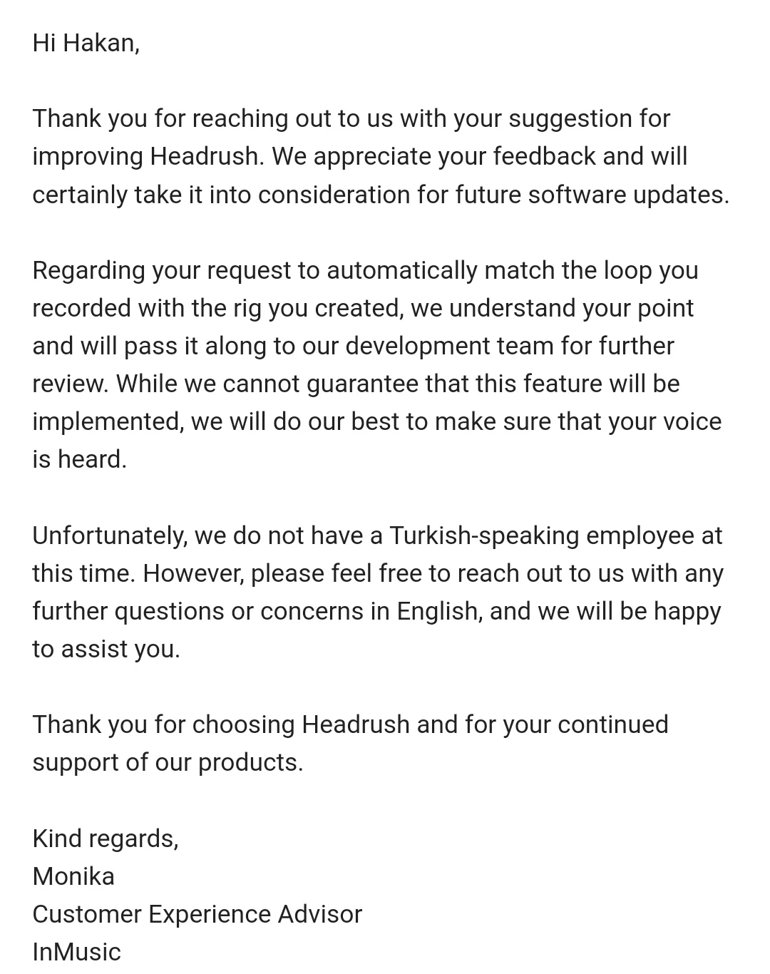

Kaydettiğim döngüyü, oluşturduğum rig ile eşleştirme özelliği yok. Ben de müşteri hizmetlerine yazdım. İnşallah yazılım güncellemesi ile çözülür. Bana gelen yanıt alttadır. Yaparlarsa özellikle sahne gitaristleri için müthiş bir çözüm olur.
