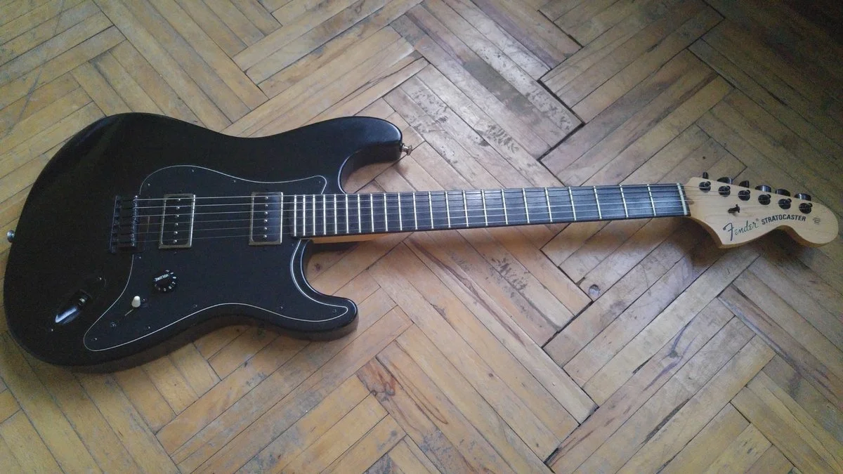

Capture.webp Squire Classic vibe 60s ve:
Köprüde Seymour Duncan P-Rails ( evet rahatsızım 😀 )+ dpdt switch var; P-Rails Single, P90 ve parallel HB olarak kullanılıyor. O da yetmiyormuş gibi bir de fender super switch var. O ne işe yarıyo söyliyeyim efendim. P-Rails'ın ton potansı push pull. Aşağıdayken super switch normal 5 pozisyonlu strat switchi görevinde, Ancak push-pull çekiliyken (neckten başlayarak) 1. ve 2. pozisyonlara P-Railsi ekliyor. Yani Tele hesabı kullanabiliyorsunuz.
Bu P-Rails'in necki nerede diyecek olursanız: Les Paul Tribute 60s. Standart Burstbuckerlar, P-Rails neck + Duncan TripleShot ( P-Rails'i single, P90, Parallel HB ve Seri HB olarak kullanmaya yarayan 4lü switch )ve 498T ile değiştirildi.

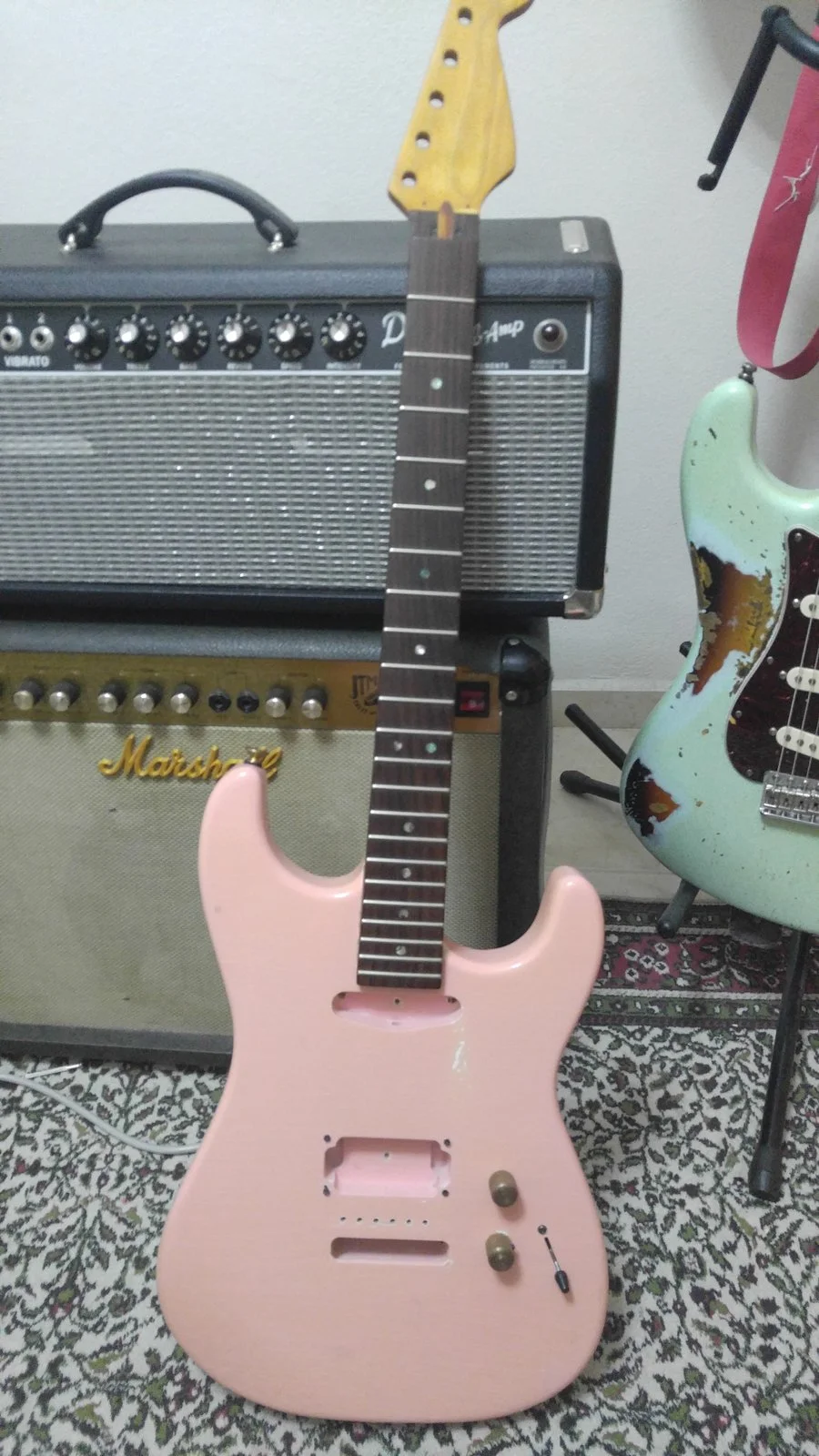

%90 bitti. Burguları vintage'lerle değiştirmek için 10mm deliklere uyumlu kapak bekliyorum. Onun dışında kabaca temizleyip birleştirdim. Hiç de fena olmadı.
Üzerindeki bütün aksam çıktı. Yeni pick guard, elektronikler(CTS potanslar ve blender mod), çelik köprü ve manyetikler parça parça birleştirilip monte edildi. Sap ve köprü ayarı kabaca yapıldı.
Sap ve gövde leş gibiydi. Özellikle klavyeyi ince ince temizledim. Geri kalan temizliği burguları da değiştirince yapacağım. Sapın arkasını da biraz süngerlemek istiyorum.
Şu haliyle hiç akort kaçırmıyor. Yine de vintage burguların görüntüsünü beğendiğim için onlarla değiştireceğim. Tellerin uçlarını da burgular değiştikten sonra keseceğim.
Eski köprü ve tremolo bloğu ince uyduruk bir alaşımdı. Büyük çelik blok ve wilkinson köprü ile değiştirdim.
Sap tek parça. Keşke rengi de bembeyaz değil de biraz sarartılmış olsaydı. O zaman burguları da değişince iyice vintage görünürdü.

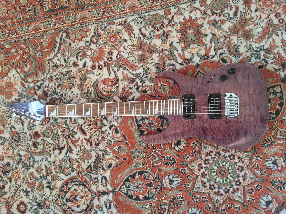

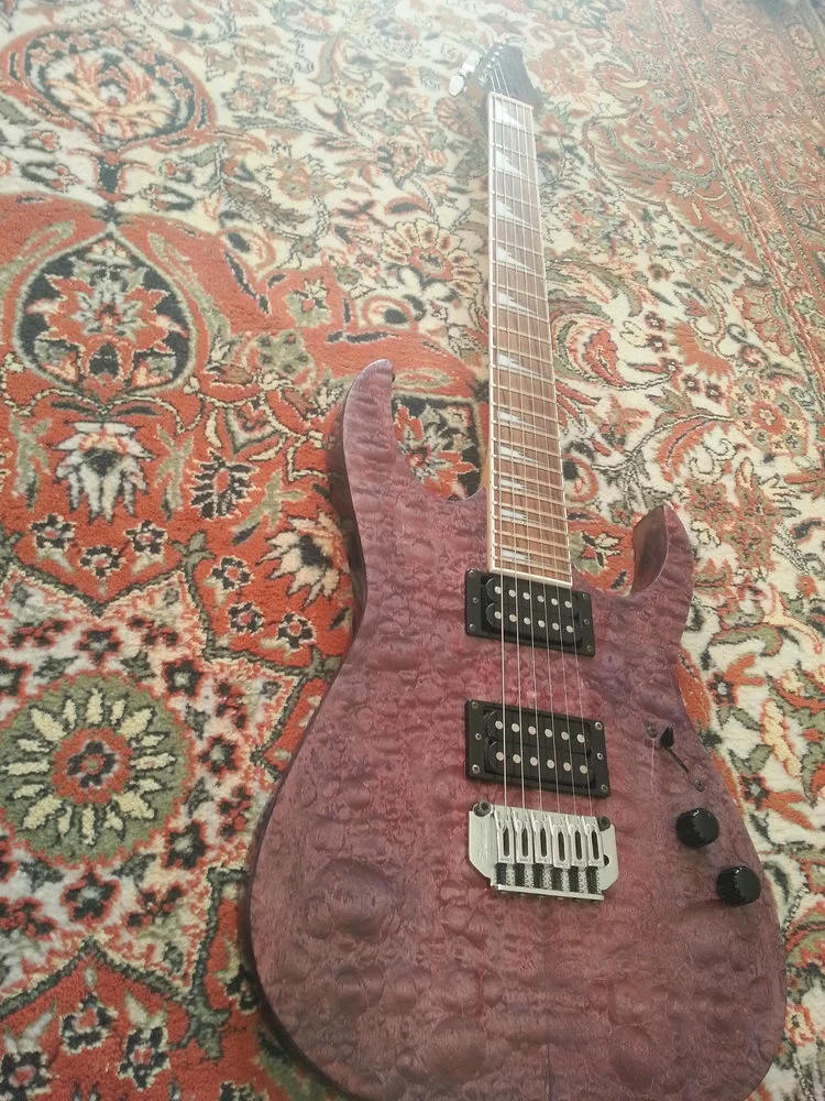

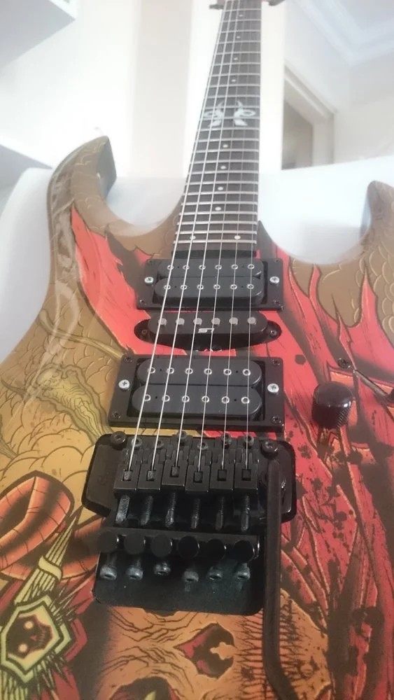

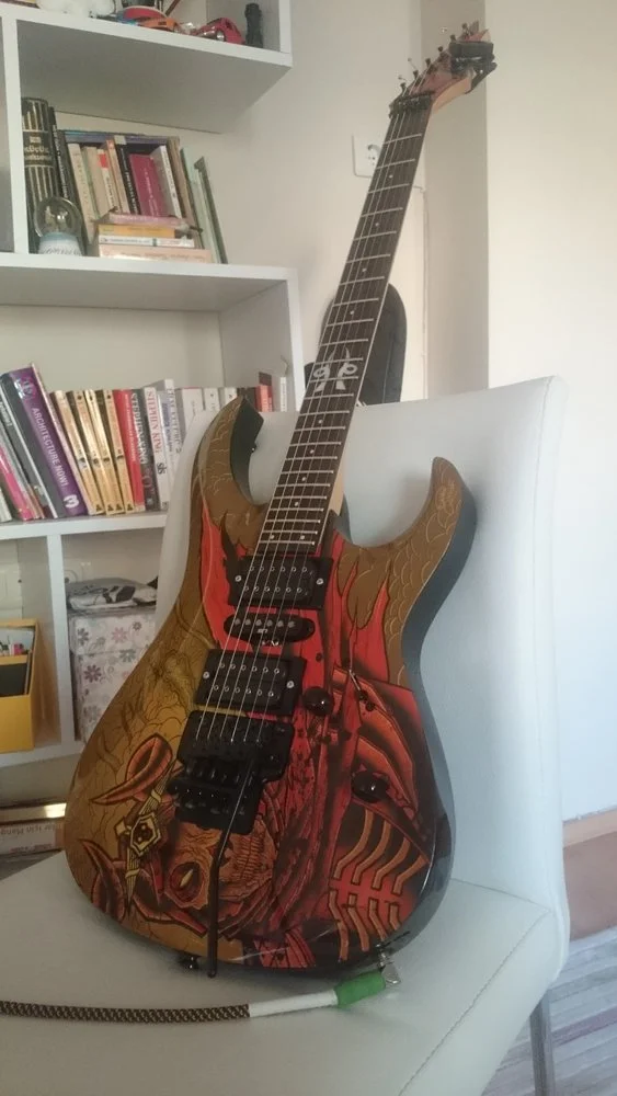

96 yapımı japon Jackson Dr-x gitarımın boyası hafiften kalkmaya başlamıştı. Dükkanın biri boyayı kazımaya ekstrem bir ücret isteyince iş başa düştü, önce güzelce ön taraftaki boyayı çıkardım, üzerine iki kat vernik attım. Gitarın sustaini inanılmaz arttı. Köprü manyetiği dimarzio x2n, sap manyetiği ise dimarzio super distortion ile değişti. Tam bir metal canavarı oldu. İkinci fotoğrafı internetten buldum eski hali öyleydi.
74108 eklentisini görüntüle 74109 eklentisini görüntüle
Hocam cok iyi olmus. Benim ibanezin de boyasi dokulmeye basladi. Benzer hareketi ben de dusunuyorum. Iki kat vernik demissiniz. Hangi vernigi kullandiniz ve nasil uyguladiniz?
Yapı marketten aldım, üzerinden bayağı zaman geçti ama sanırım yat verniğiydi. En pahalısını almıştım diye hatırlıyorum 🙂 Yine aynı yerden ufak fırçalardan aldım üzerine direk sürdüm. En önemli şey, ilk kat bittikten sonra iyice kurumasının beklenmesi yoksa pütürlü pütürlü kalır yüzeyi. Üzerinde 6 saat yazıyordu ama en az 1 gün bekle bence
