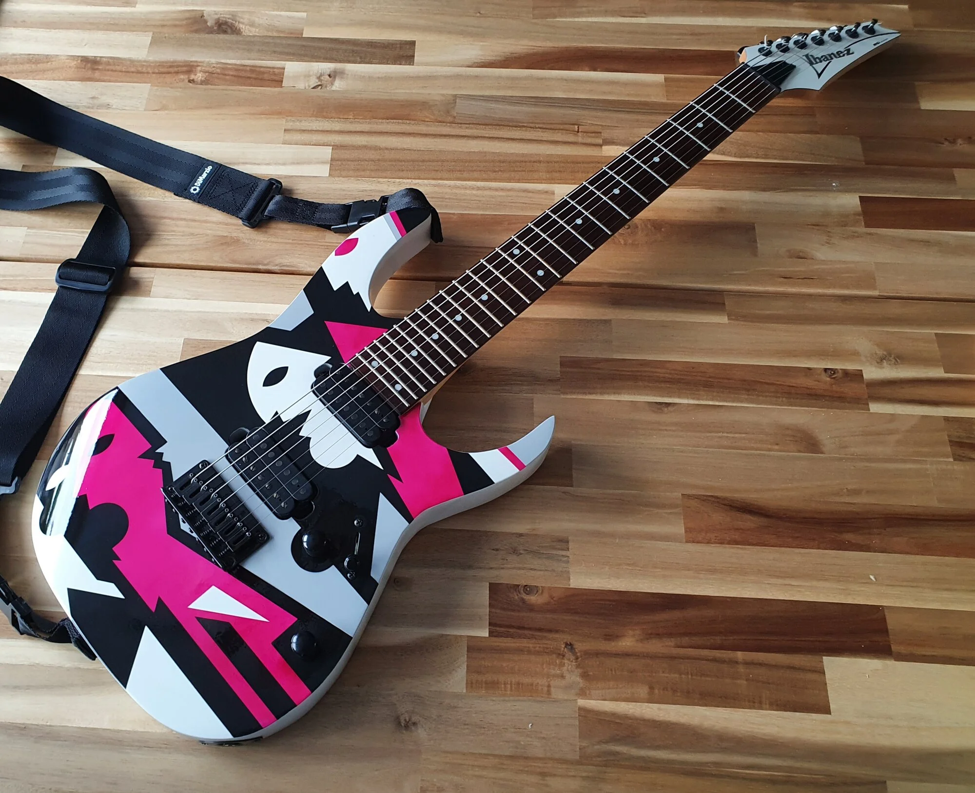

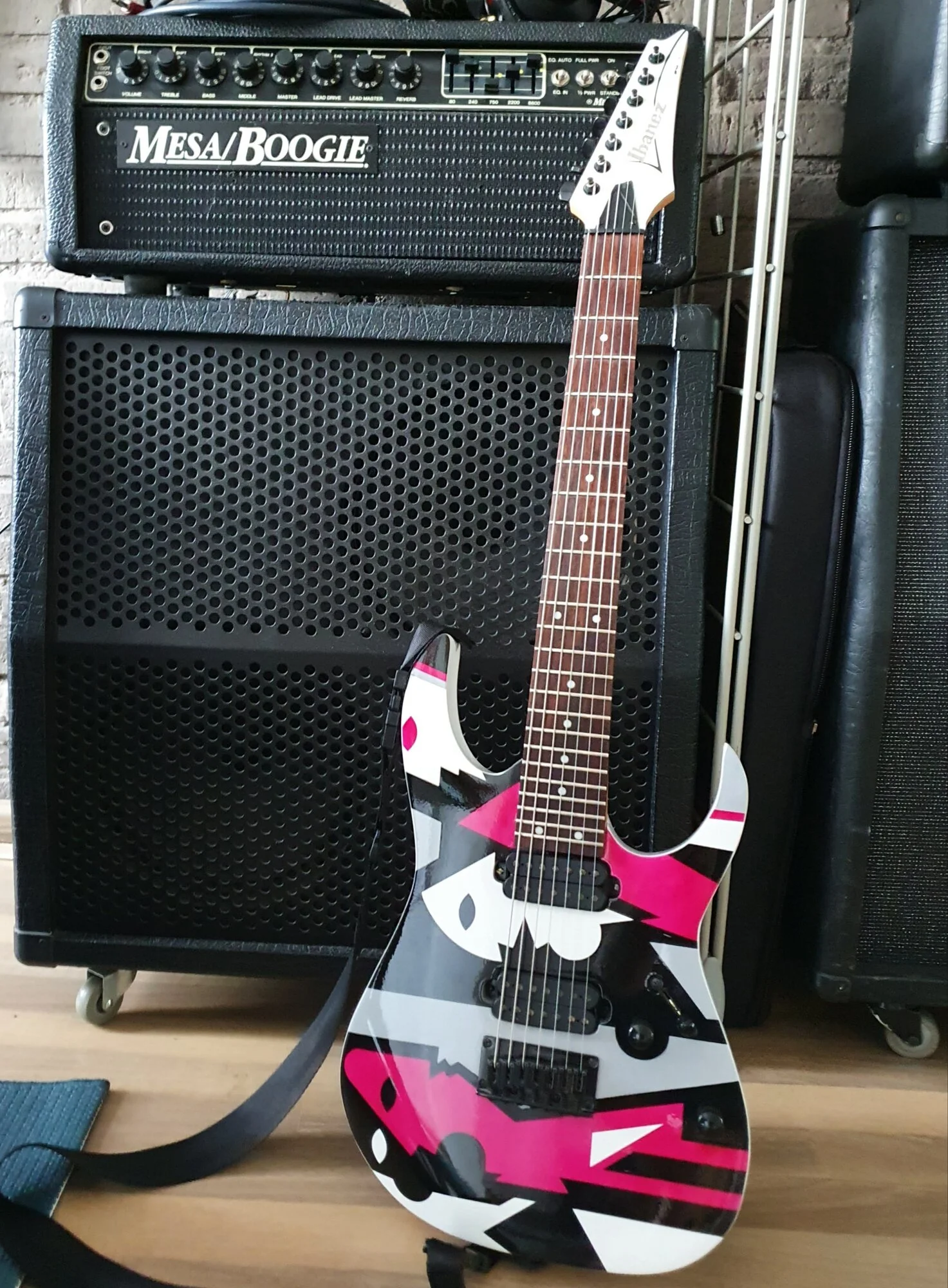

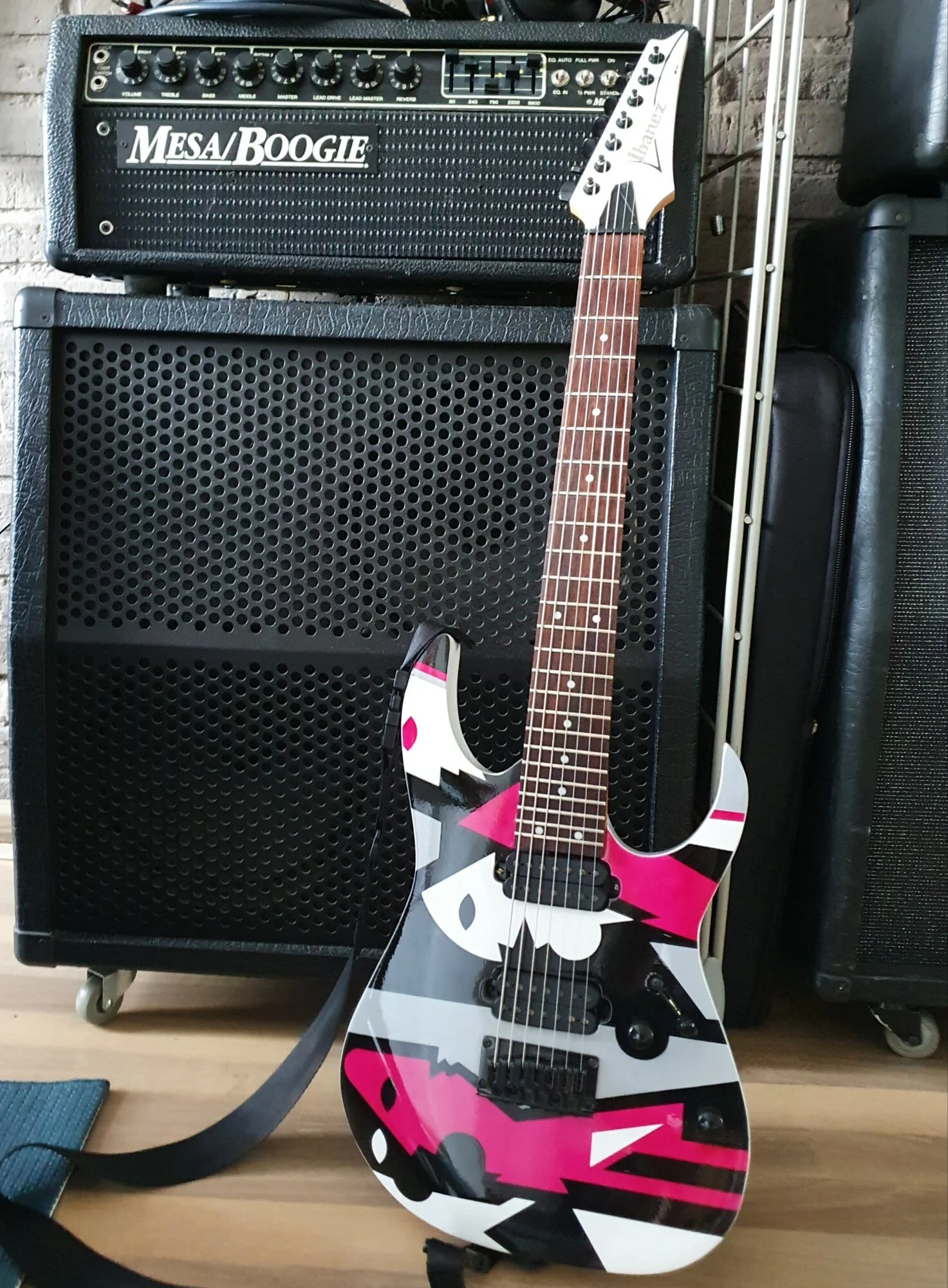

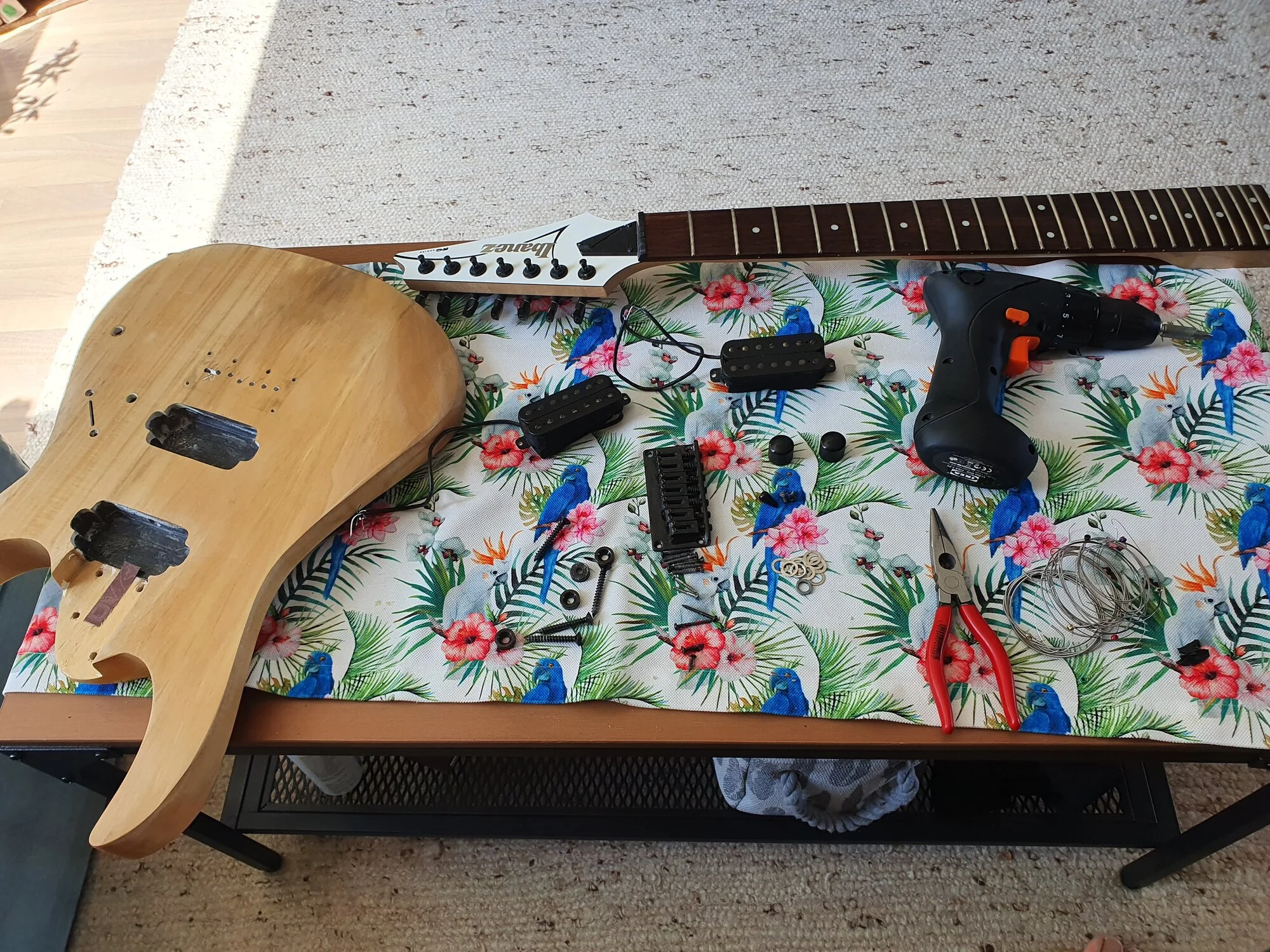

Evvel zaman içinde, kalbur saman içinde beyaz renkli bir Ibanez rg7421 almıştım. Cok param yoktu ve bir 7 telli istemiştim, öncelikle de para bulunca manyetiklerini değiştirdim. Manyetik değişimi esnasında tornavidayi kaydırıp manyetik yuvasının üstündeki boyayı kaldırdım. İçime oturdu. 1 sene kadar sonra beyaz boyayı kazıyıp gitarı yağladım ve öyle kullandım iki sene, ama proje gitarı olarak tutup, boya yapmak için fırsat kolladım. Oldum olası da bir Ibanez jpm istemişimdir, petrucci özentisiyiz haliyle.
Sonunda bir fırsat gözüktü; kayınpederim airbrush sanatçısı ve bana doğum günü hediyesi olarak bir gitar boyamak istedi. Önce beyaz astar kat attırdık yakındaki bir oto boya atölyesinde, bu sırada airbrush temellerini öğretti. Ardından maskeleme ve airbrush olayını beraber yaptık, kayınço da bayağı yardim etti.
Simdi ise clear coatun kurumasını bekliyorum. Daha sonra elektronik modifiyesi ve manyetiklerle ilgili güncelleme yazacağım. Buyurunuz resimler:
Elinize sağlık. Yansımalardan vernik sonrası oluşan orange peel denilen hadise var gibi görünüyor. Kuruduktan sonra ıslak çok ince zımpara ve ince pasta ile giderilebilir. Tabi siz bilirsiniz.
İyi günlerde kullanın.

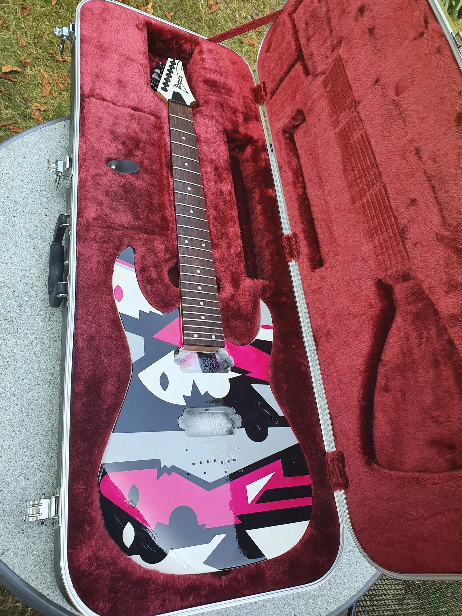

Tesekkurler tekrar, evet kurulunca bi ıslak zımpara yapacağım. Bir resim daha atayim bahaneyle:

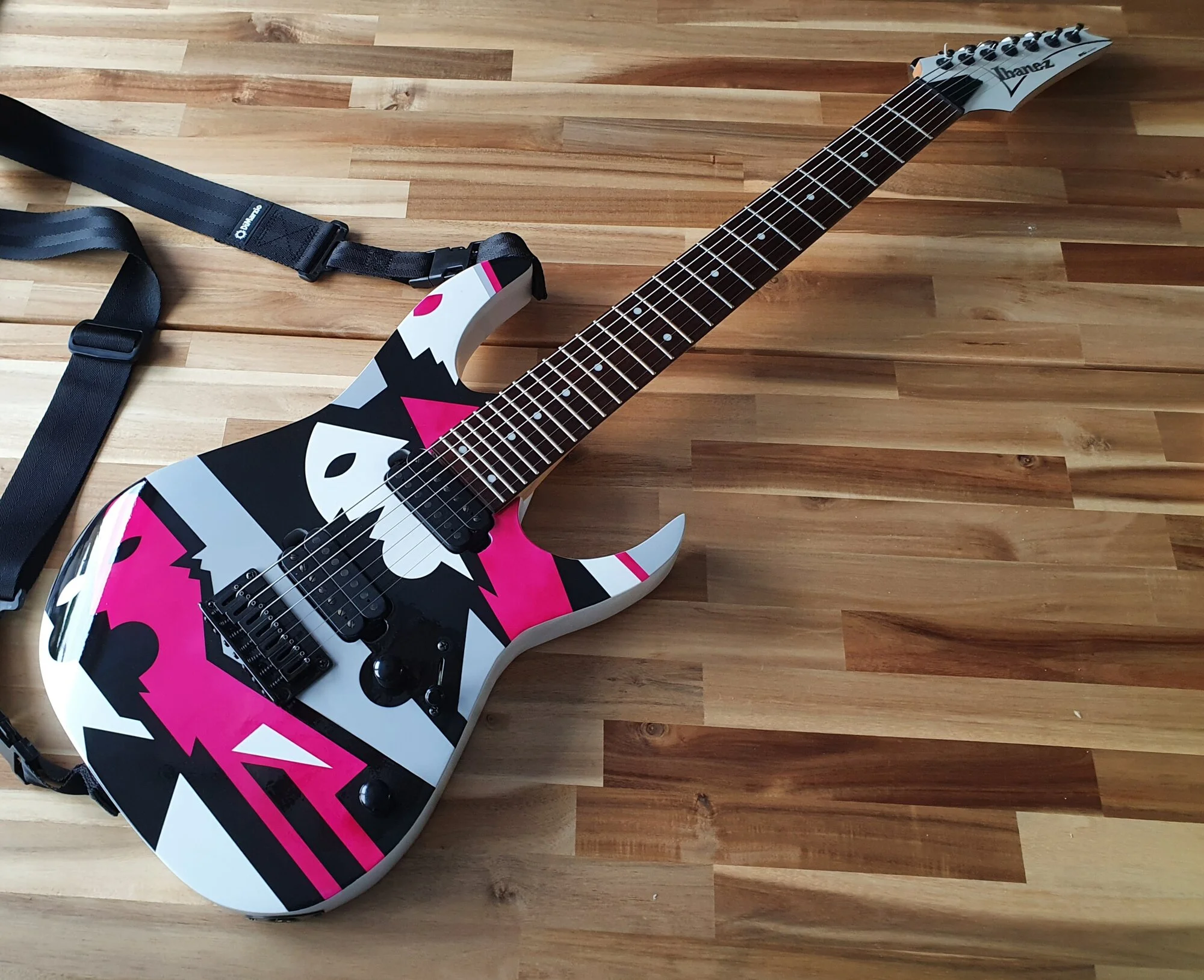

Son hali bu sekilde:
Bir de LuciferioN taklidi yapalim:
Manyetikler Seymour Duncan Nazgul ve Sentient, potlar cts ve 3 yollu switch taktim, zira genelde ara pozisyonlarda çalmıyorum. Belki ilerde bi push pull takarim belli olmaz.

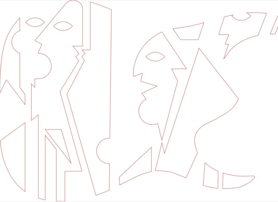

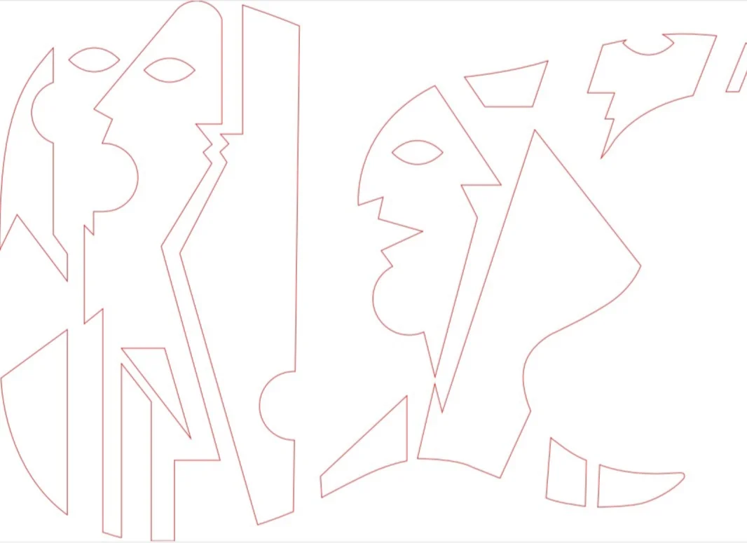

Proses nasıldı diye soran arkadaşlar var, şöyle özetleyebilirim. Oncelikle illustratorda çizim yapıldı su sekil:
İsteyen olursa emaille paylaşabilirim, dikkat etmeniz gerekenleri anlatırım.

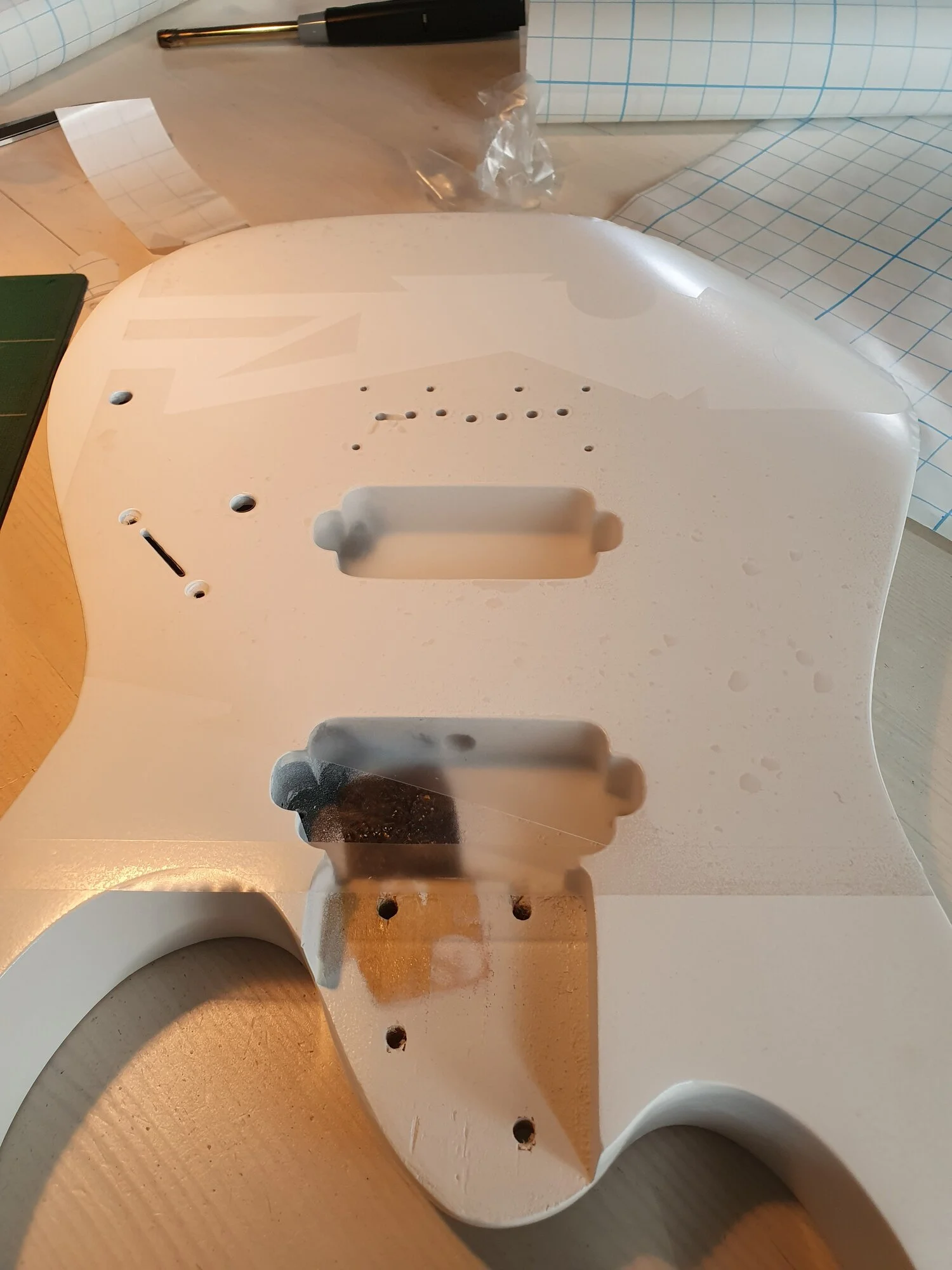

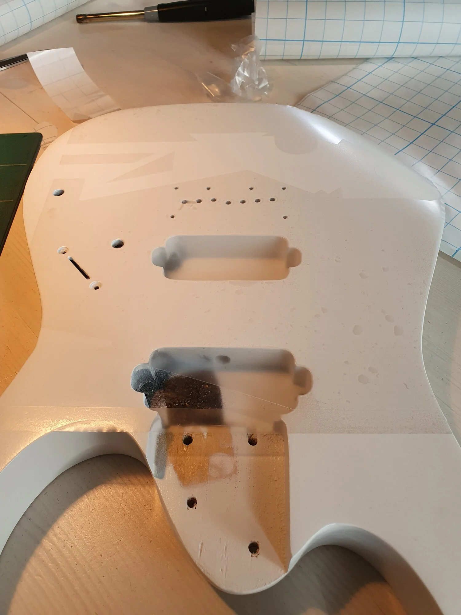

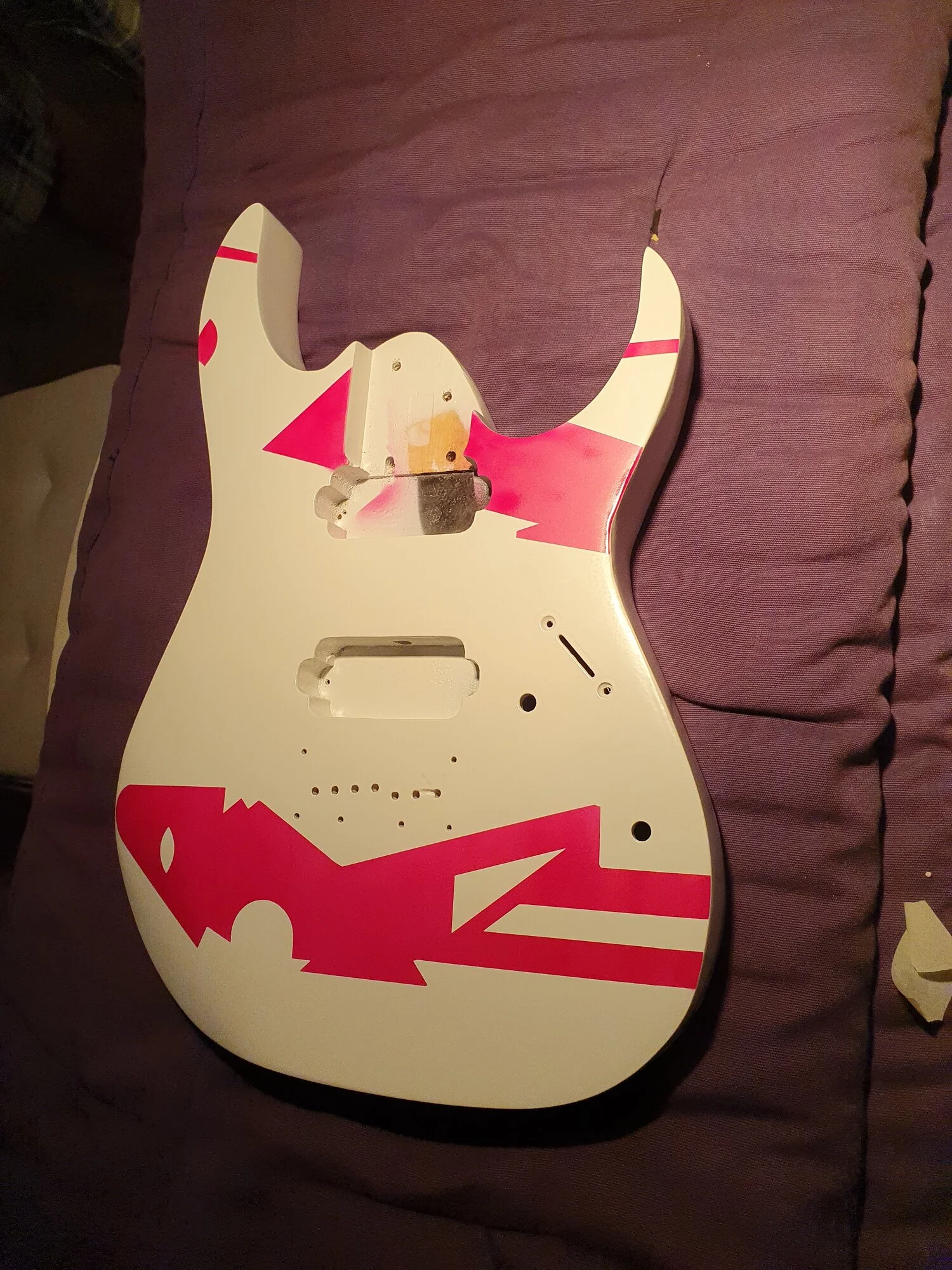

Ardindan tum siyah bölümler, tüm kırmızı bölümler ve tum grilerin olduğu ayrı ayrı dosyalar yapıldı. Bunlar plotterla arkası yapışkanlı maskelere basıldı ve uygulandı:
Biz airbrushla boyadık ama sprey boyayla da yapılabilir. Onemli olan renk saturasyonunu tutturmak, temiz çalışmak özünde, yani boyayla aranız varsa daha kolay bir şekilde yapabilirsiniz, ama yeni baslayanlara önermem.
Sonuç mükemmel olmadi, ufak tefek kusurları var ama %95 diyebilirim. El emeği göz nuru sonuçta. Tum yorumlar ve ilgi için teşekkür ederim. Herkese iyi modifikasyonlar!
141064 eklentisini görüntüle
141065 eklentisini görüntüle
141066 eklentisini görüntüle
141067 eklentisini görüntüle

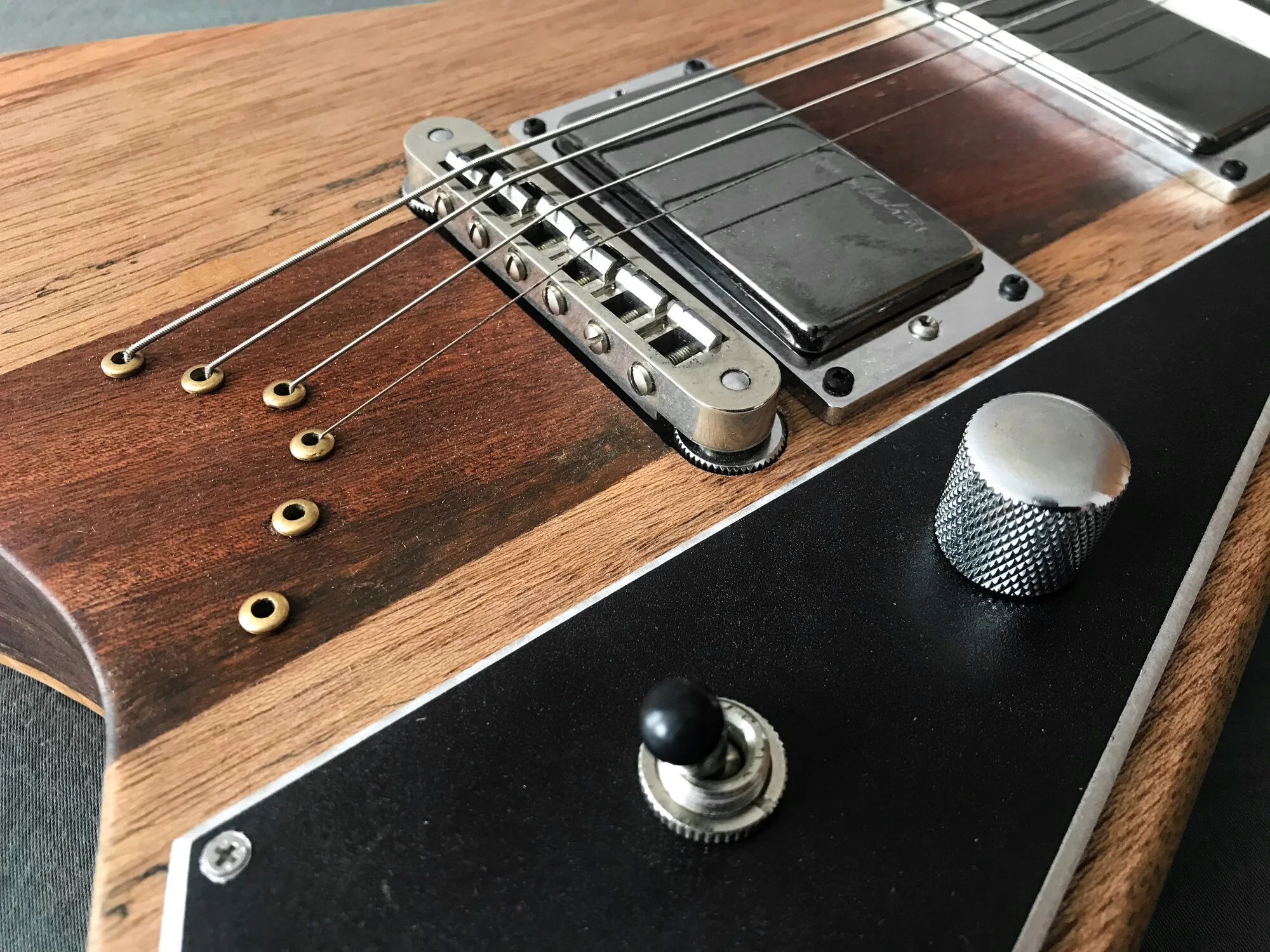

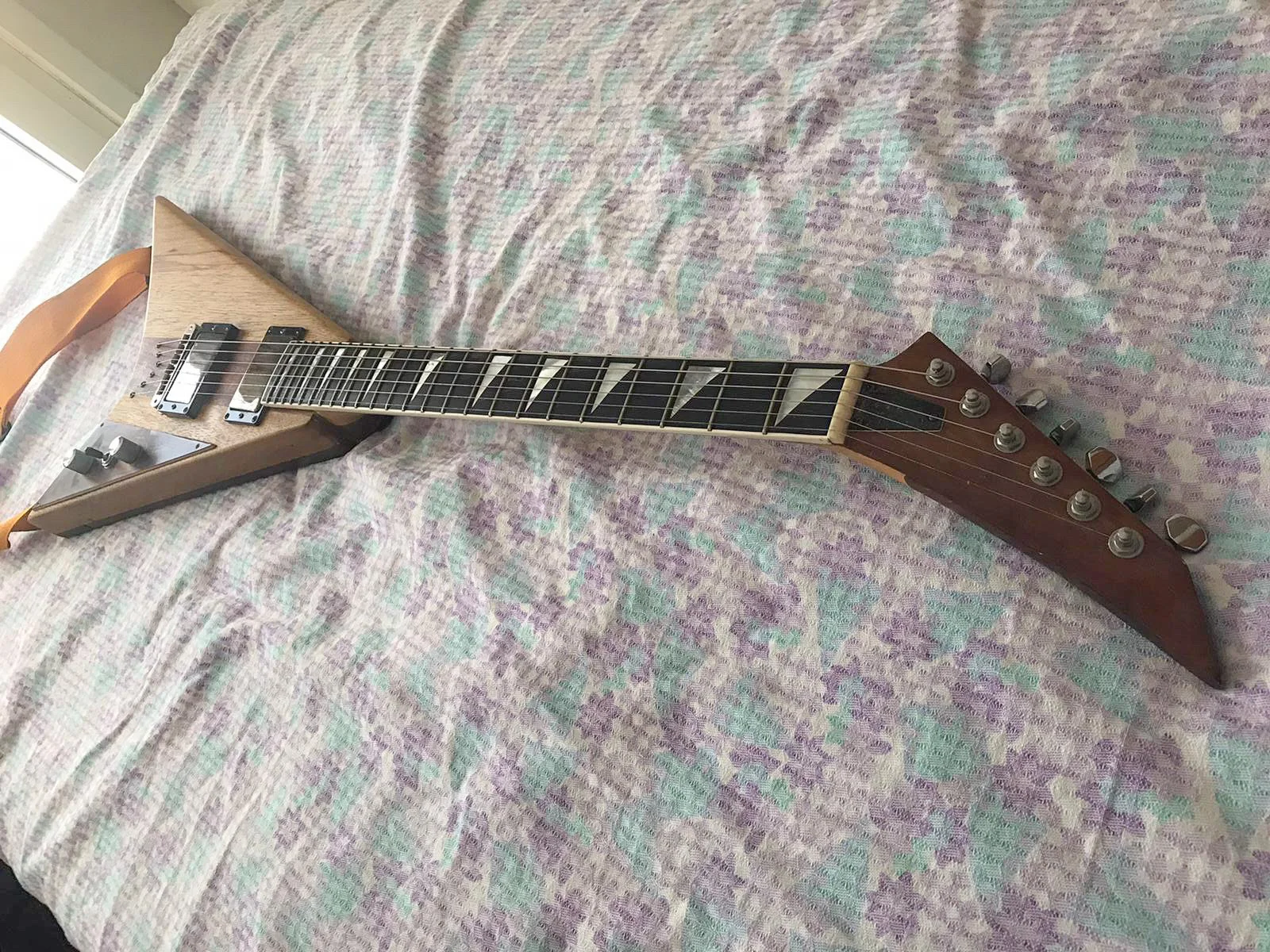

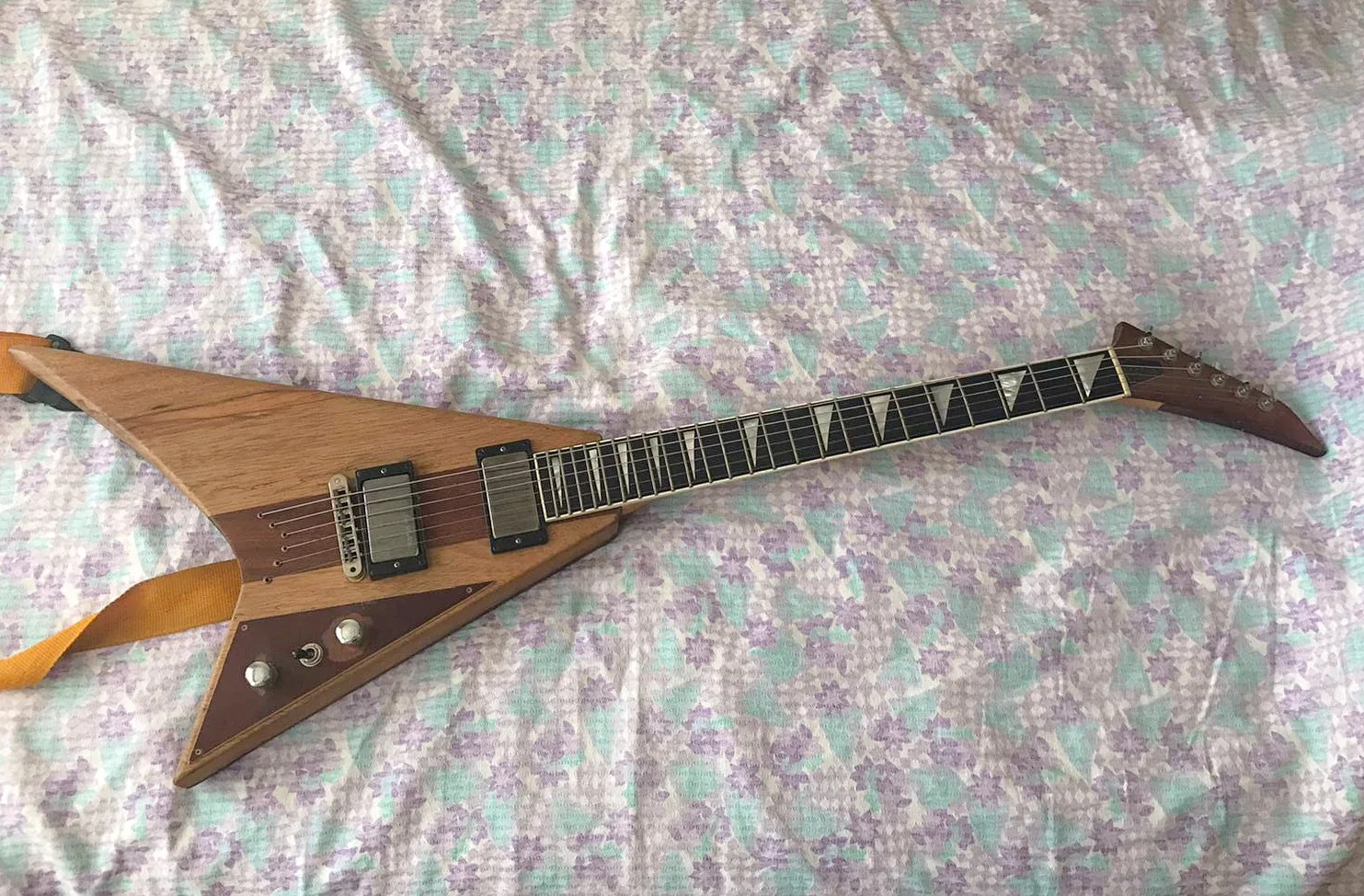

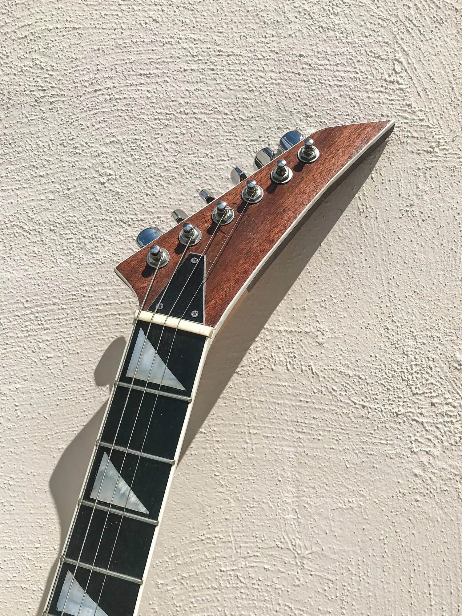

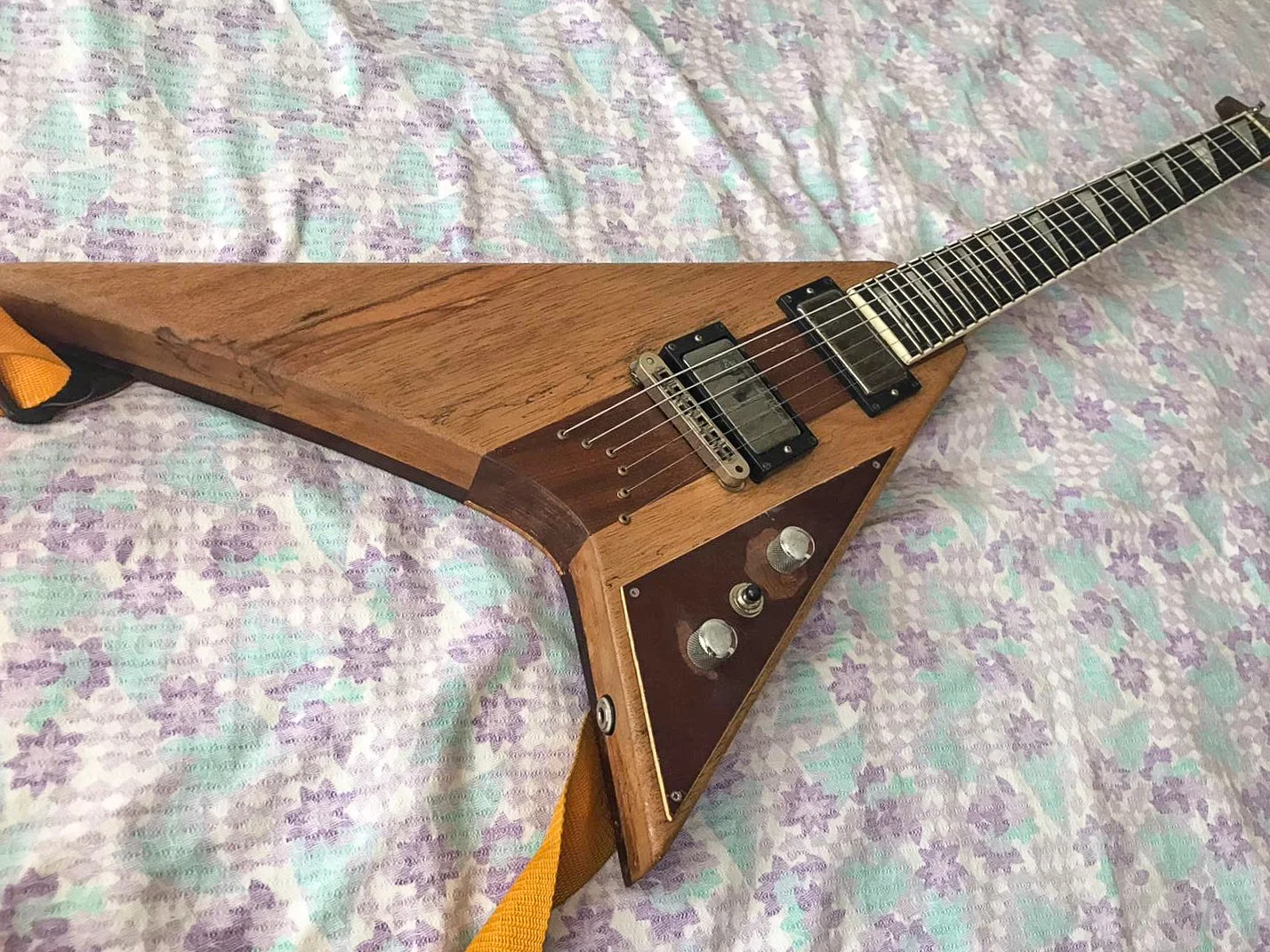

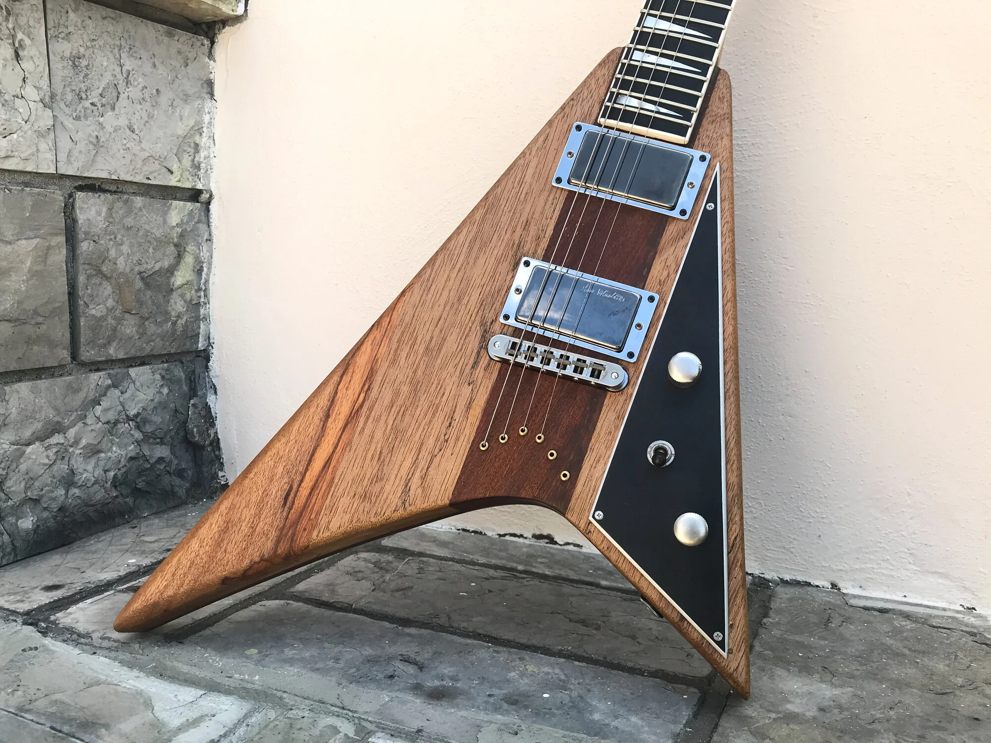

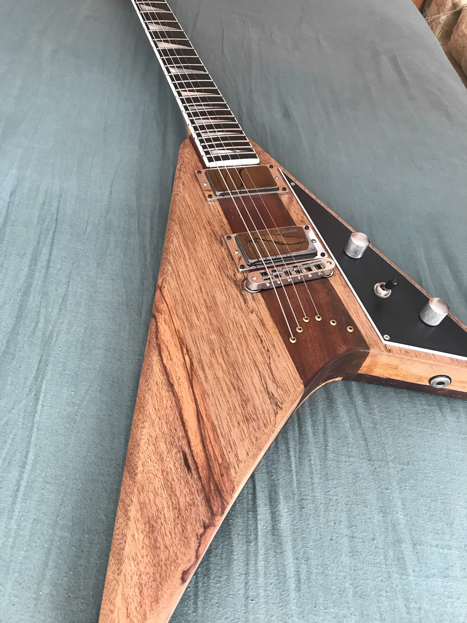

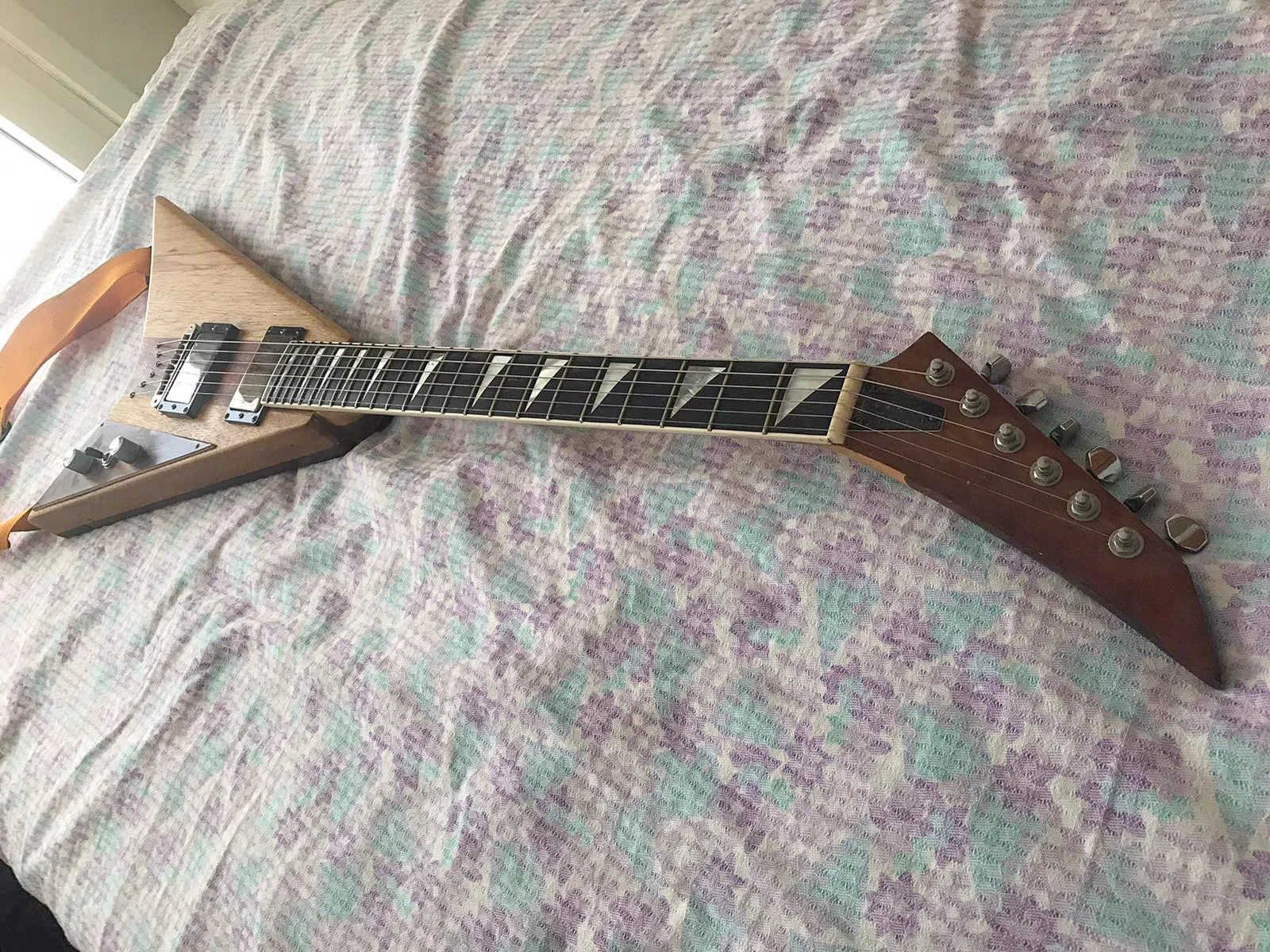

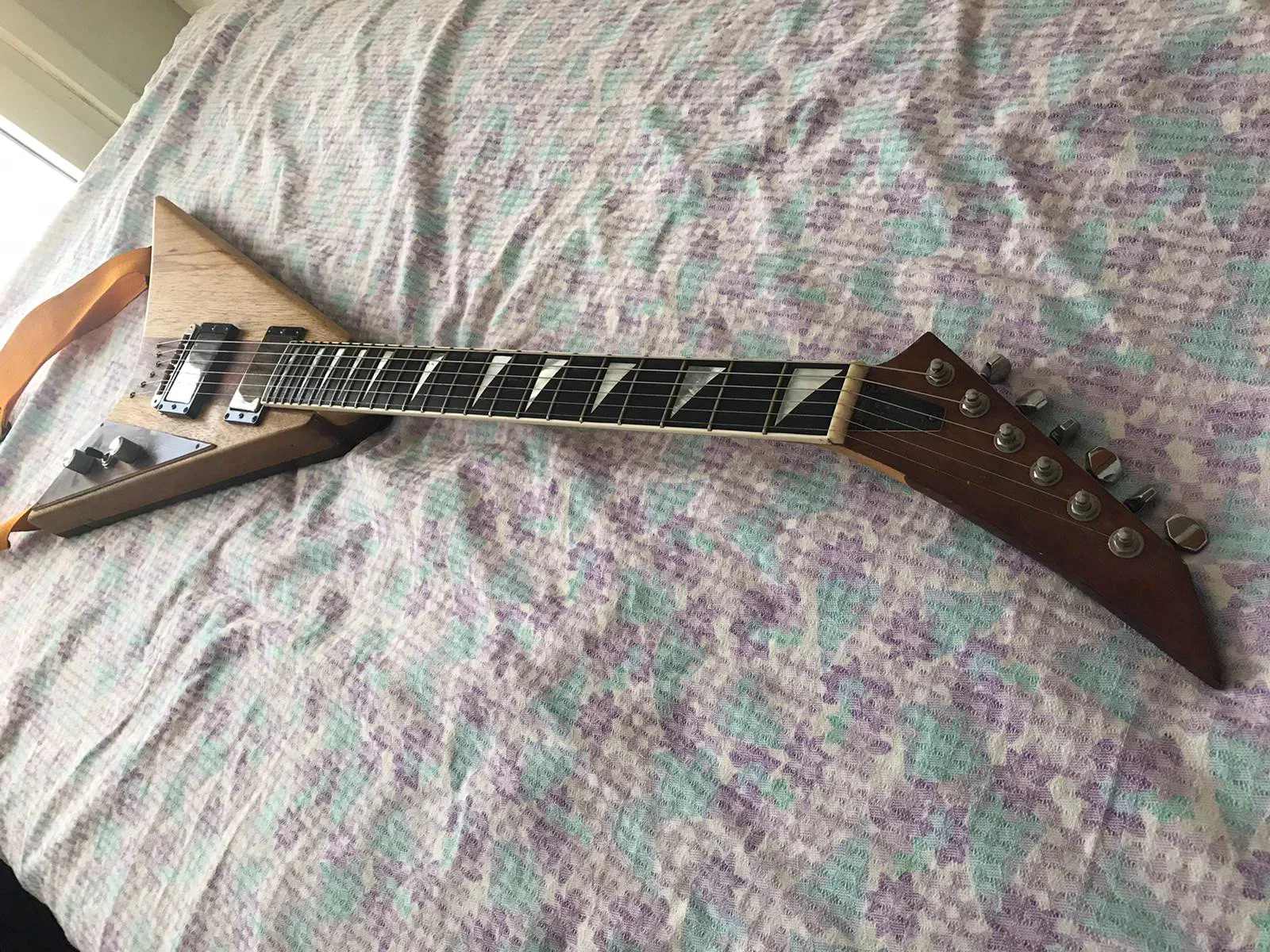

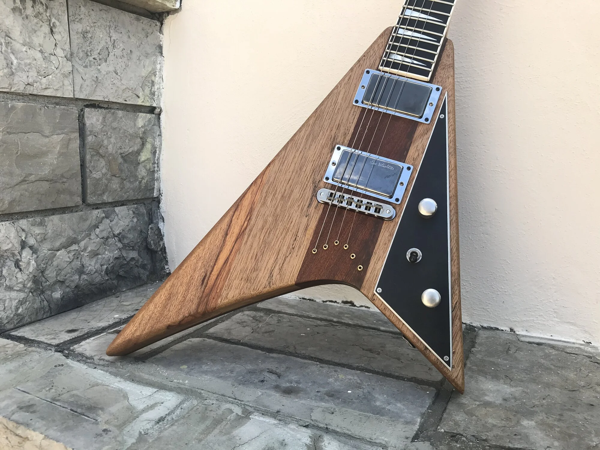

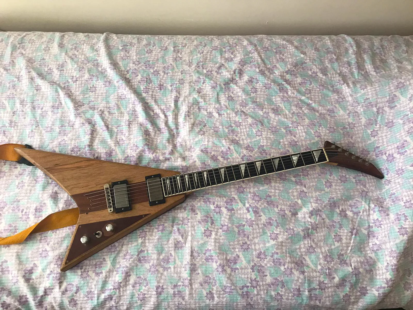

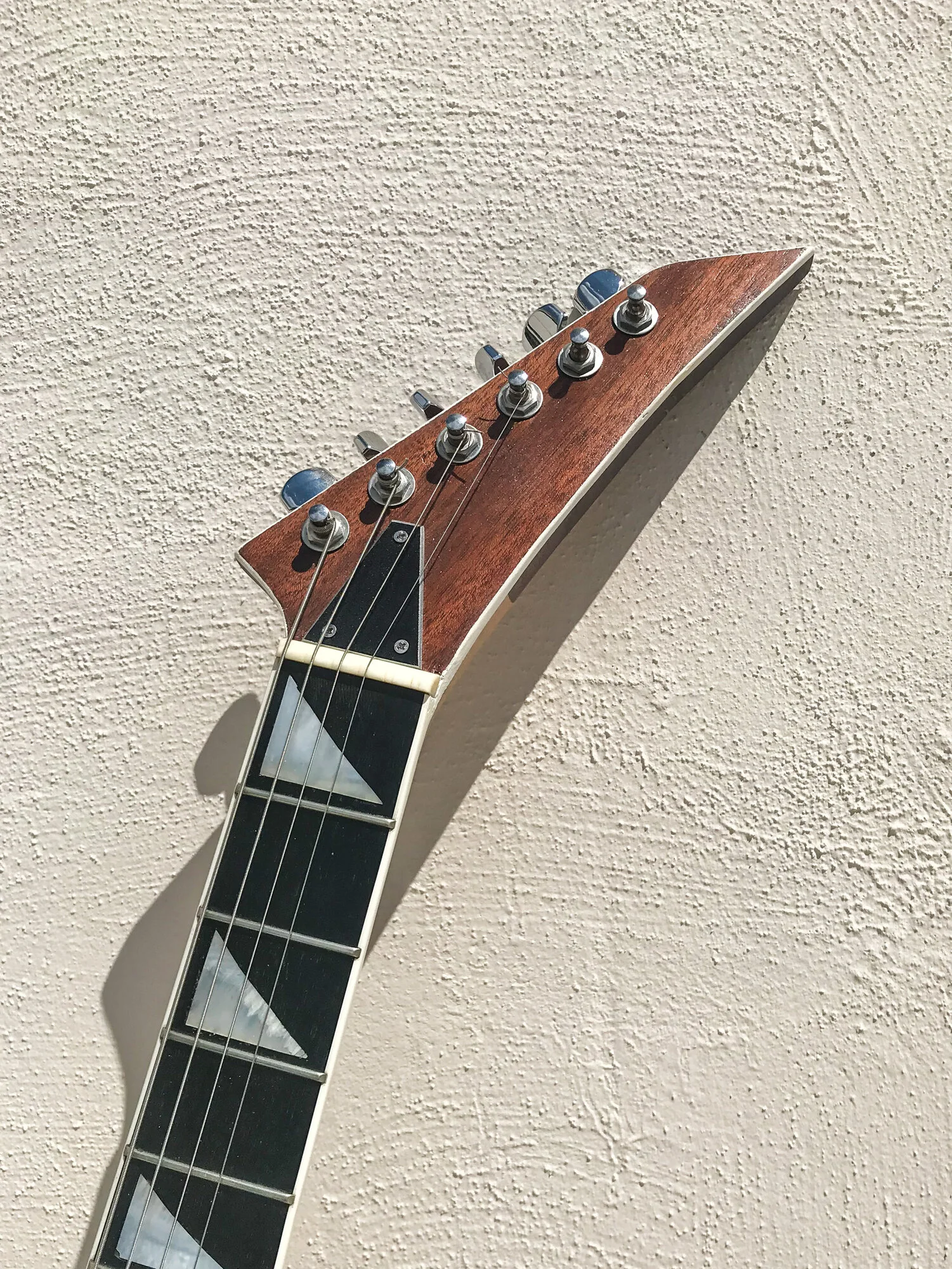

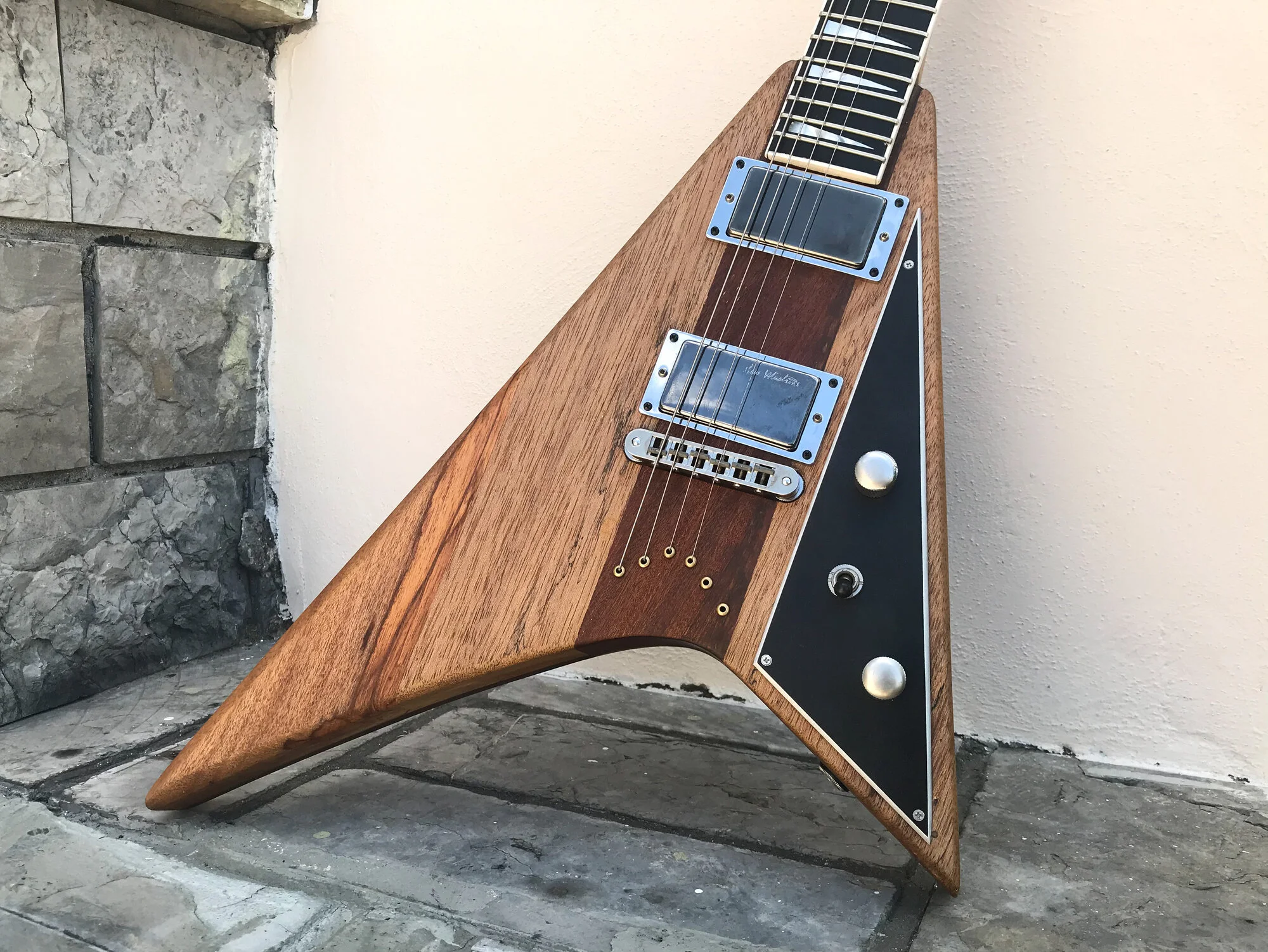

Gitar benim değil, arkadaşımın. Tünel'de Yüksel ustanın zamanında yaptığı bir gitar. Fakat çeşitli sorunları vardı, onları giderdim ve görsel olarak değişiklikler yaptım. Alüminyum pickguard ve truss rod kapağı yaptım. Gitarın mat cilasını söküp daha iyi ve ince bir cila attım, headstock şeklini biraz değiştirdim ve fake binding çektim, Jackson headstock'una daha çok benzedi. Sararmış ve lekelenmiş binding de düzeltildi.
En önemli değişiklik; sap gövdeye açılı gelmemesine rağmen tune o matic köprü koyulmuş, haliyle alt perdelerde action inanılmaz yüksekti. Recessed tune o matic modifyesi yaptım. Biraz da tesviye ile beklediğimden çok daha düşük bir action'a sahip oldu gitar. Knobların ve switch'in yerini de ele çarpmayacak ve hızlıca ayar yapılacak şekilde değiştirdim. Manyetik çerçeveleri de kromla değiştirildi.
Gitarın ilk hali
Modifye sonrası
Gitarın ilk hali
141872 eklentisini görüntüle
141871 eklentisini görüntüle141873 eklentisini görüntüle
Modifye sonrası
141867 eklentisini görüntüle
141868 eklentisini görüntüle141869 eklentisini görüntüle141870 eklentisini görüntüle
Ellere sağlık
Gitarın ilk hali
Modifye sonrası
Son zamanlarda gördüğüm en güzel gitar elinize sağlık.
