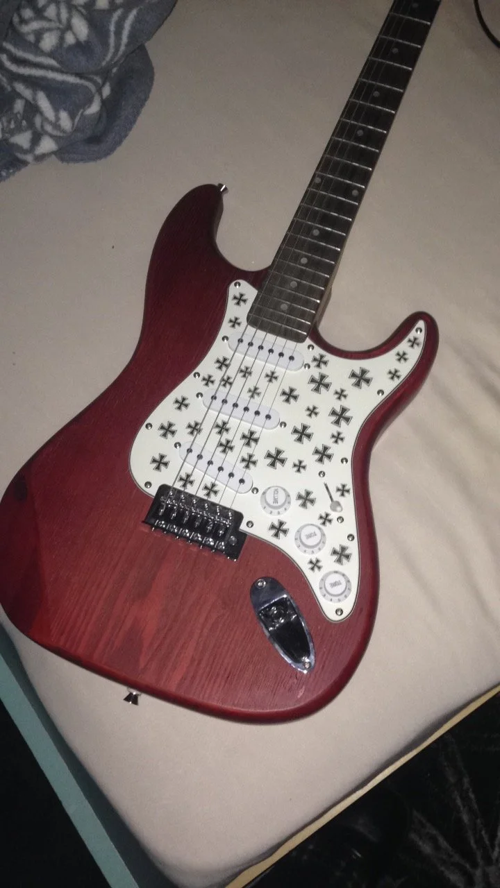

%90 bitti. Burguları vintage'lerle değiştirmek için 10mm deliklere uyumlu kapak bekliyorum. Onun dışında kabaca temizleyip birleştirdim. Hiç de fena olmadı.
96193 eklentisini görüntüle

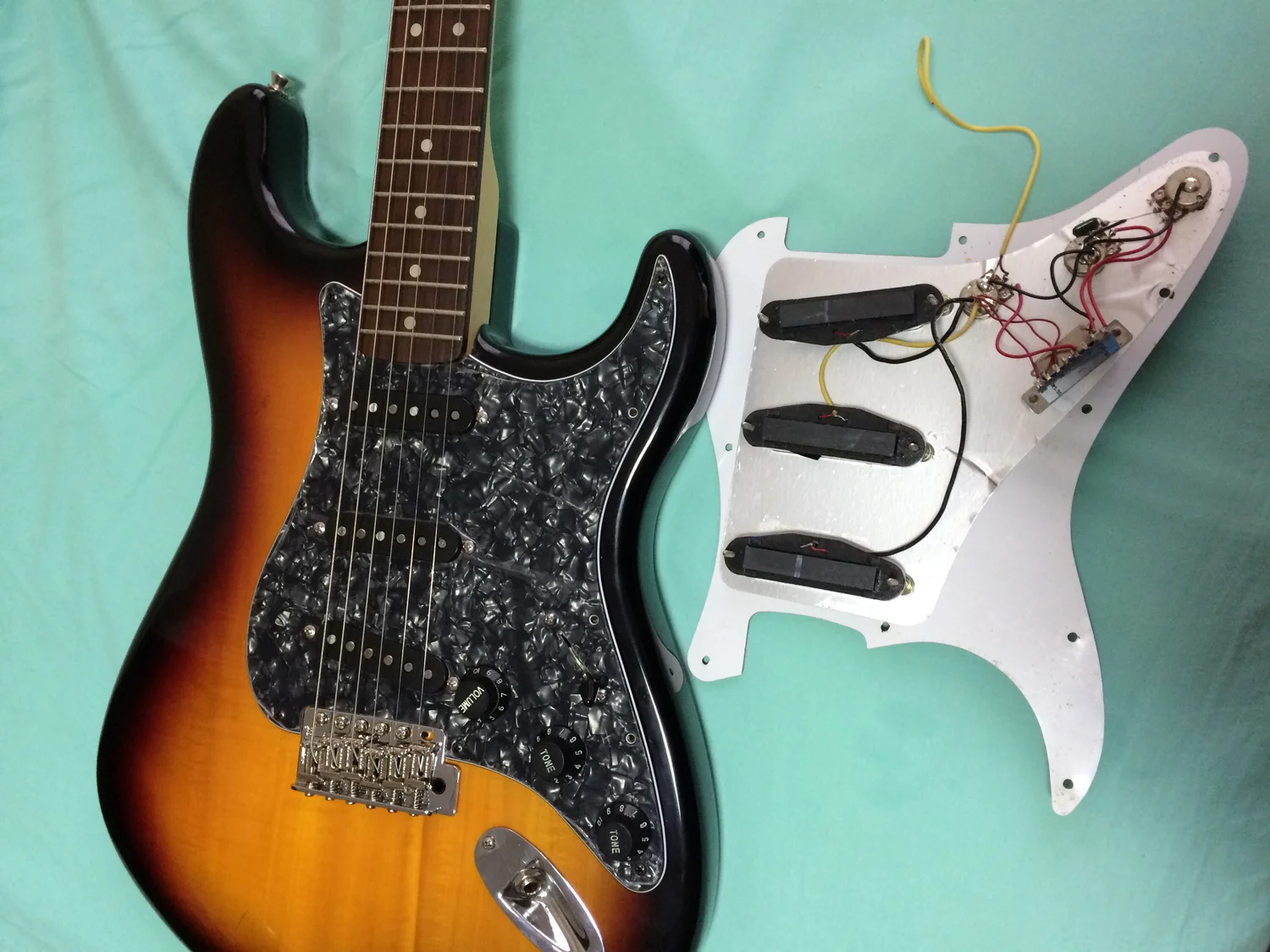

Üzerindeki bütün aksam çıktı. Yeni pick guard, elektronikler(CTS potanslar ve blender mod), çelik köprü ve manyetikler parça parça birleştirilip monte edildi. Sap ve köprü ayarı kabaca yapıldı.
96194 eklentisini görüntüle
96195 eklentisini görüntüle

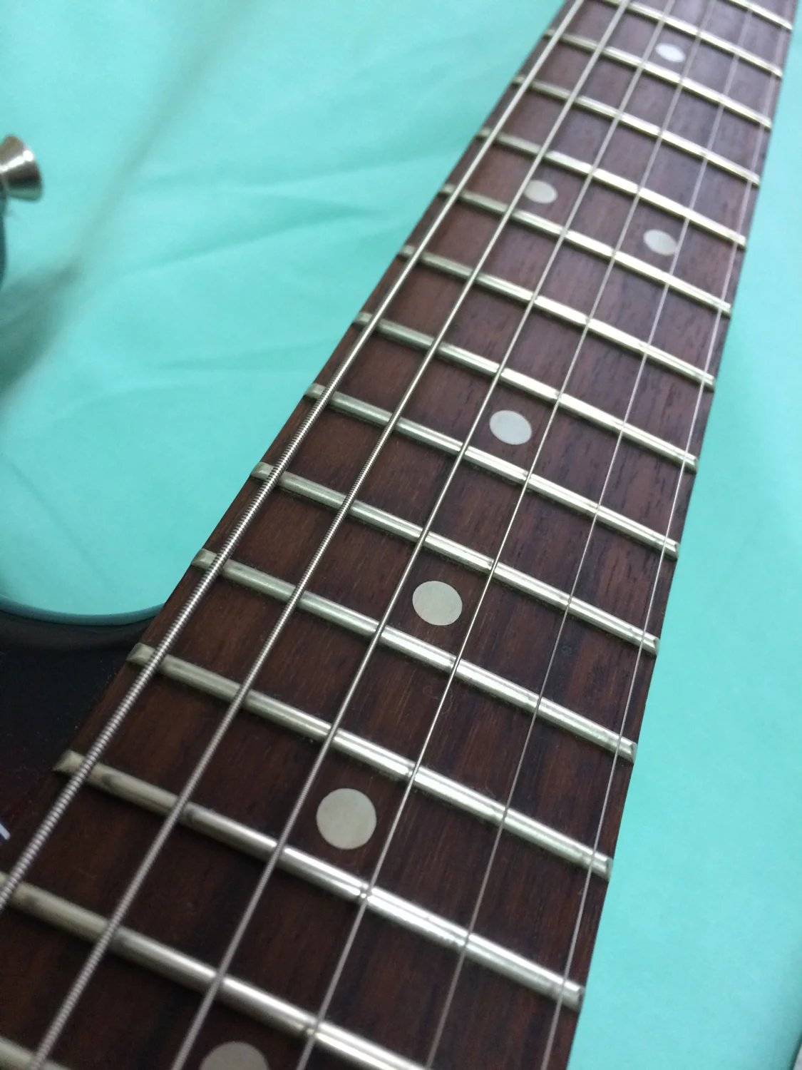

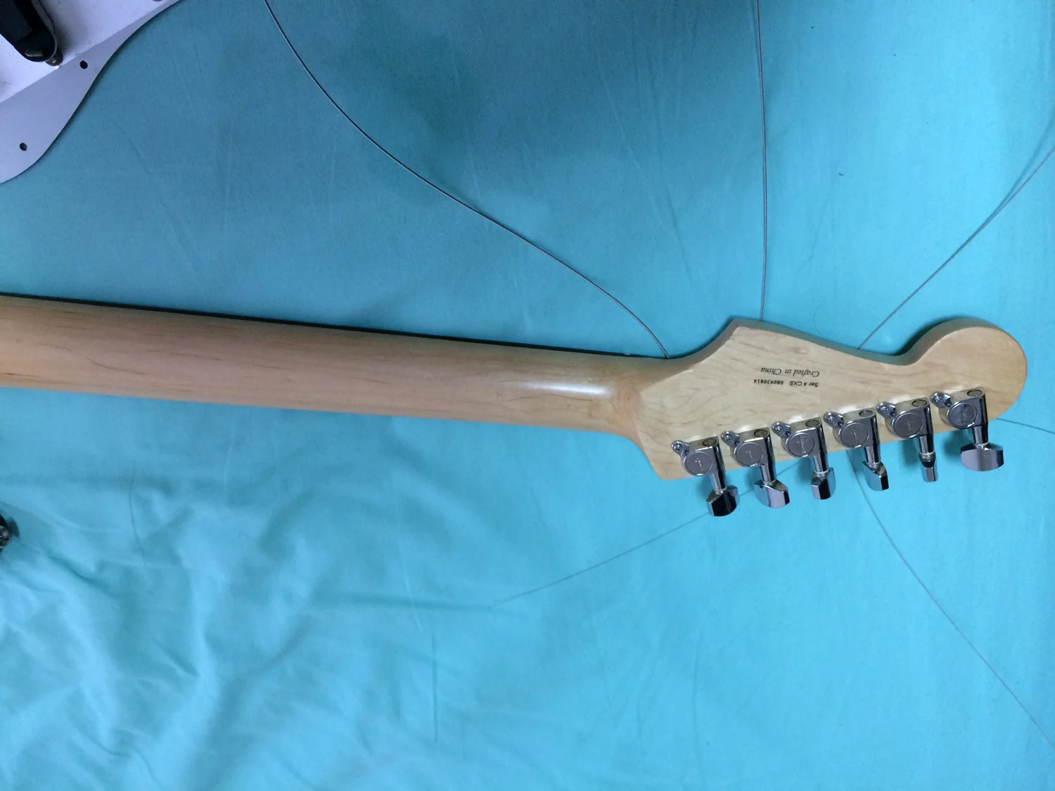

Sap ve gövde leş gibiydi. Özellikle klavyeyi ince ince temizledim. Geri kalan temizliği burguları da değiştirince yapacağım. Sapın arkasını da biraz süngerlemek istiyorum.
96196 eklentisini görüntüle

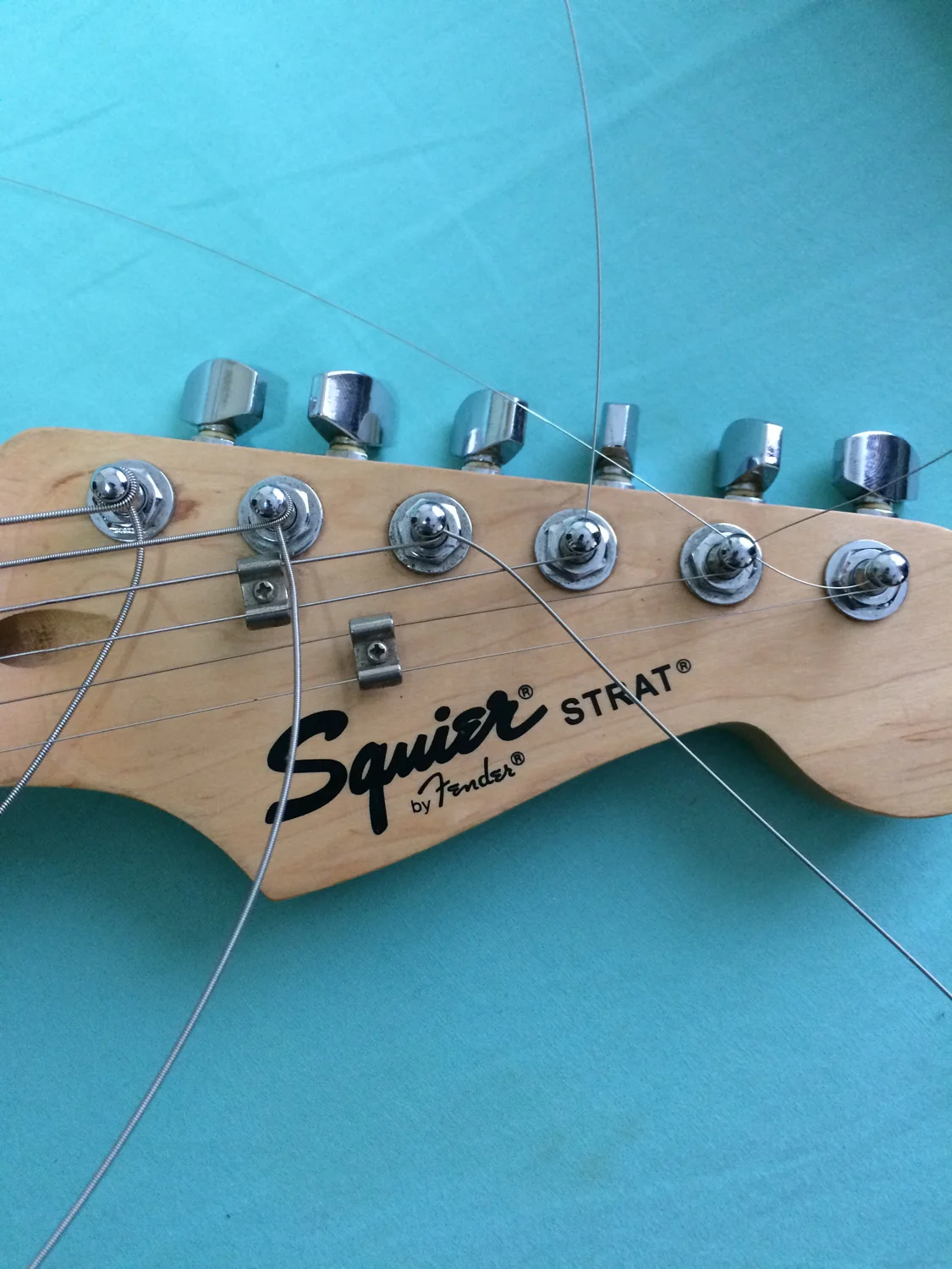

Şu haliyle hiç akort kaçırmıyor. Yine de vintage burguların görüntüsünü beğendiğim için onlarla değiştireceğim. Tellerin uçlarını da burgular değiştikten sonra keseceğim.

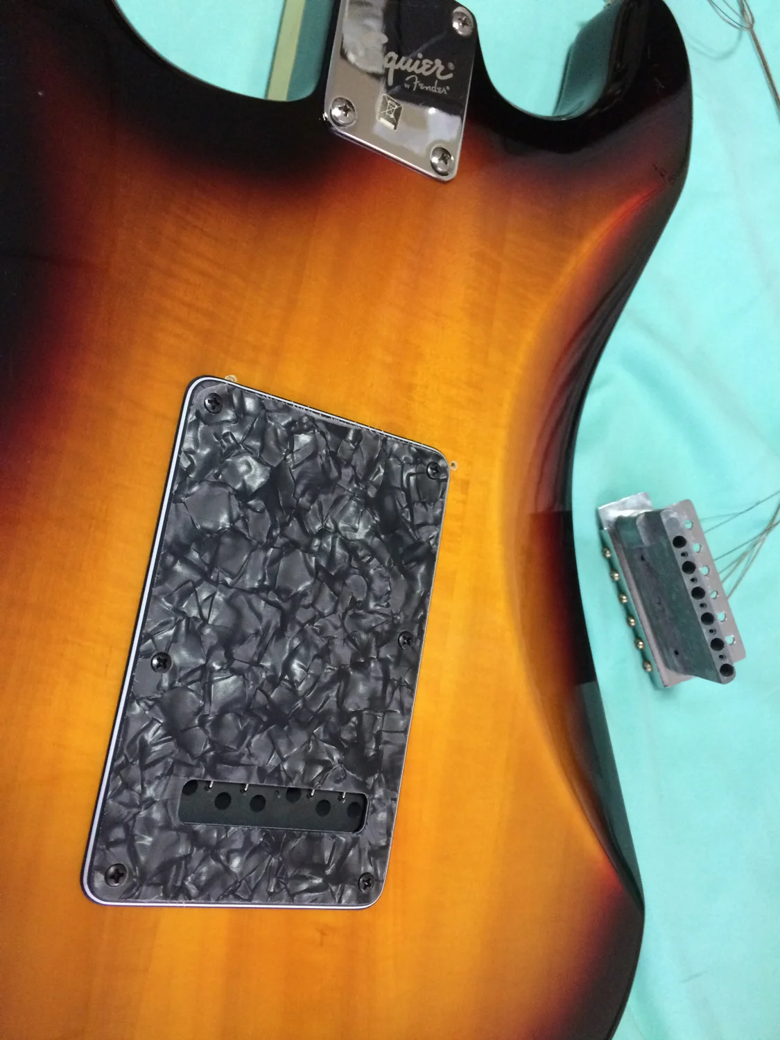

Eski köprü ve tremolo bloğu ince uyduruk bir alaşımdı. Büyük çelik blok ve wilkinson köprü ile değiştirdim.
96198 eklentisini görüntüle
Sap tek parça. Keşke rengi de bembeyaz değil de biraz sarartılmış olsaydı. O zaman burguları da değişince iyice vintage görünürdü.

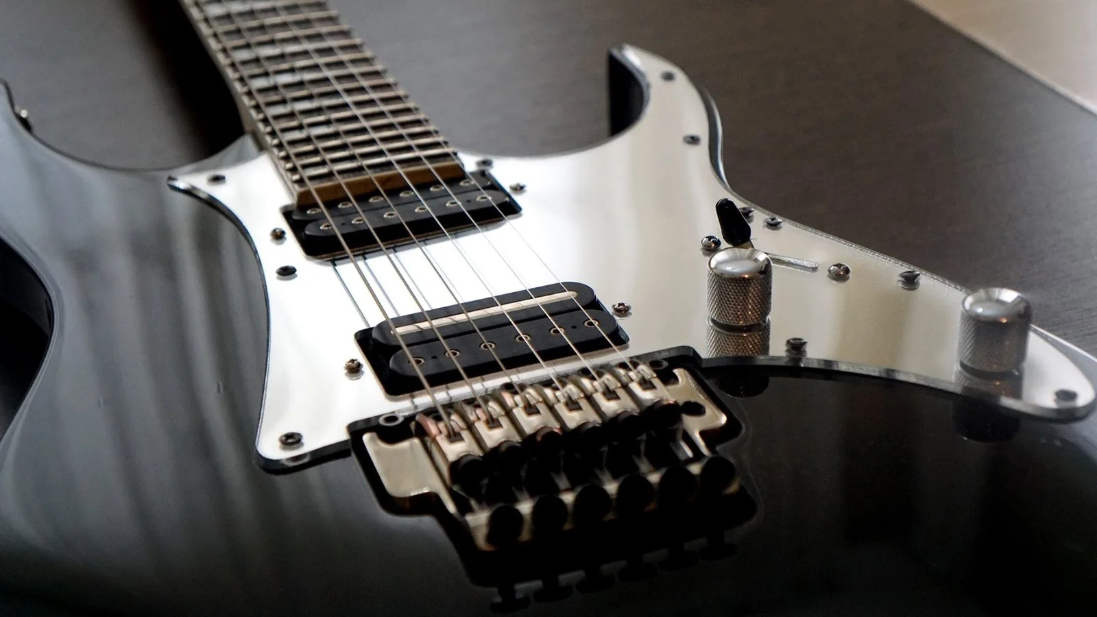

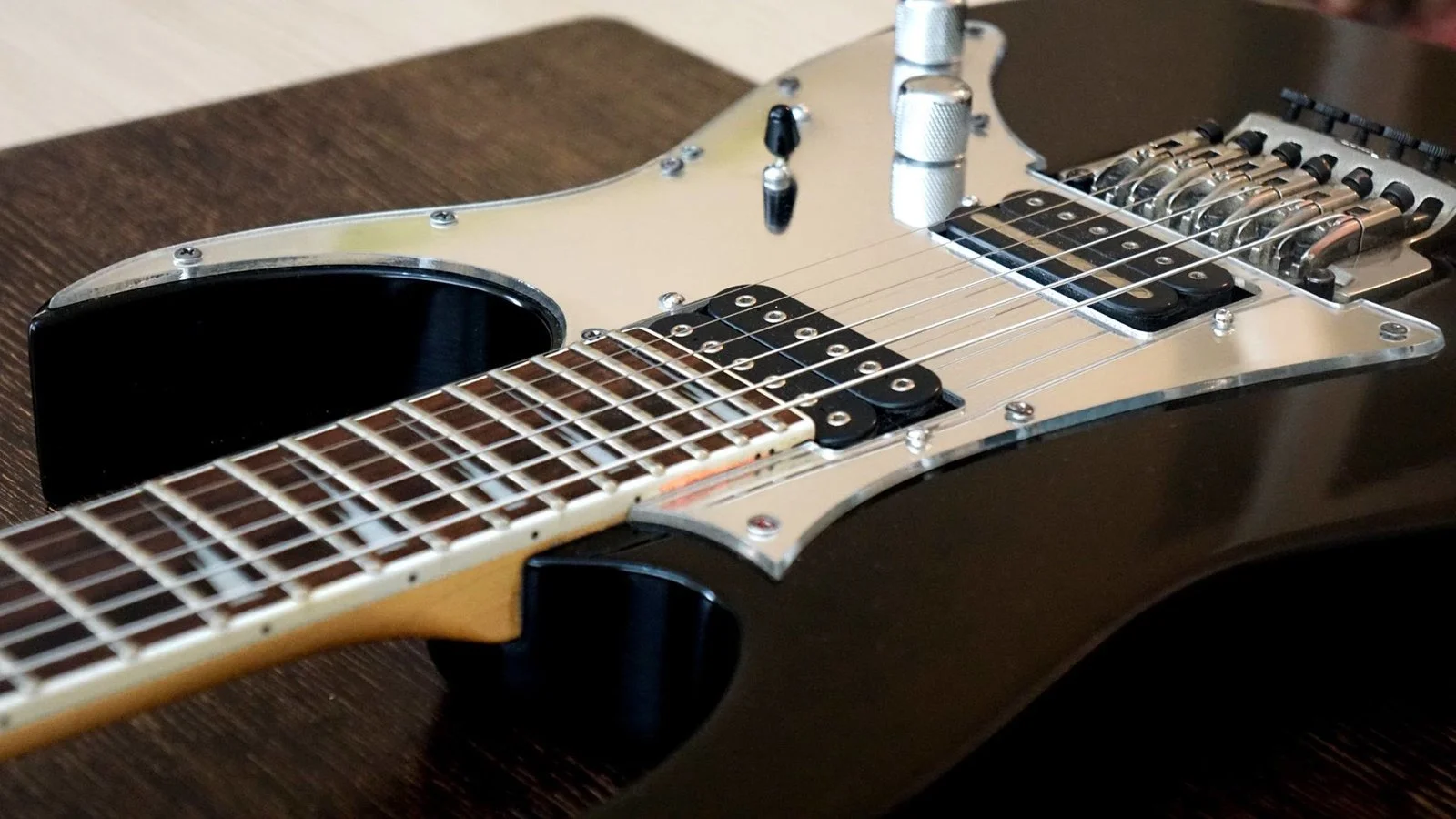

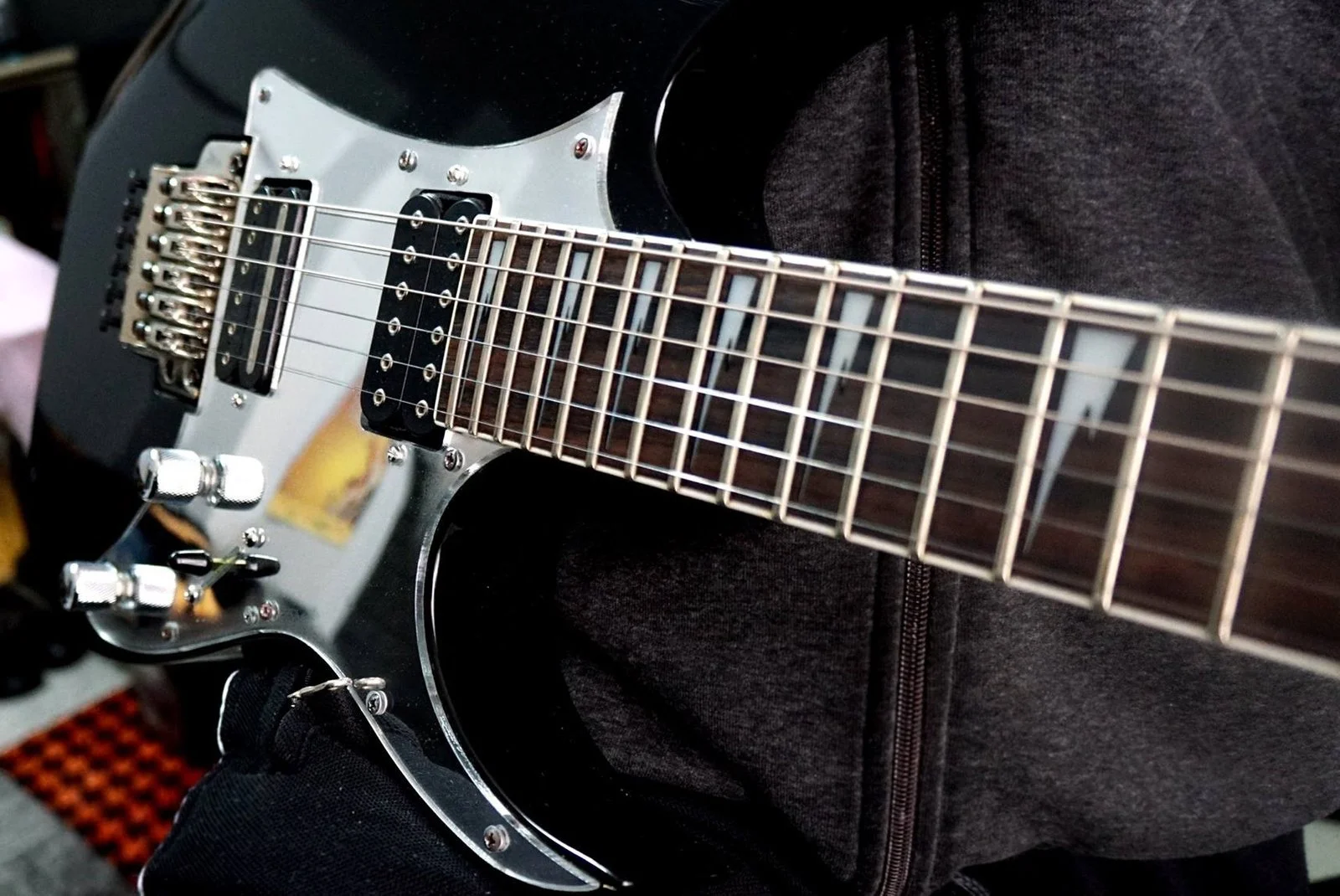

Ibanez RG-350EX-Kore
Stok manyetikler Dimarzio Crunchlab ve Liquifre ile değişti. 2 push-pull potans, Orange Drop capacitor, 3 yollu switch ve kaliteli kablolama yapıldı.
Ton potansını çekince içteki kutuplar, volume potansını çekince dıştaki kutuplar çalışıyor. İkisi aynı anda çekiliyken humbuckerların kendi kutupları birbirine seri değil paralel bağlanıyor. Yani daha düşük çıkışlı, gürültüsüz birer single gibi çalışıyorlar.
Orjinal halinde H-S-H manyetik seti var gitarın, pickguard da yenilendi haliye.
Köprüyü ilkel yöntemlerle sabitledim.
Elektronik kısımlarla ilgili herşey İzmir'de Cenker Baydere tarafından yapıldı(Cenker Müzik Market).
Pickguard Emre Mırnak Custom Pickguards tarafından yapıldı.
102711 eklentisini görüntüle 102712 eklentisini görüntüle 102713 eklentisini görüntüle
Merakımdan soruyorum. 2010 yılında bende de RG350 vardı, Kore yapımı. Köprüsü beni fıtık ediyordu. Sizde de sabitlemediğiniz zamanlarda aşırı akort kaybı oluyor mu? Yoksa bendekinde mi problem vardı 😀 Durduk yere bunu merak ettim 😀
Bu gitarlardaki Egde-3 köprü sıkıntılı gerçekten ama iyi performans alanlar da var. Ben bloklamadan önce biraz kurcalayınca sıkıntı çıkarıyordu, ters tarafa doğru hafif itince de düzeliyordu alışmıştım.
