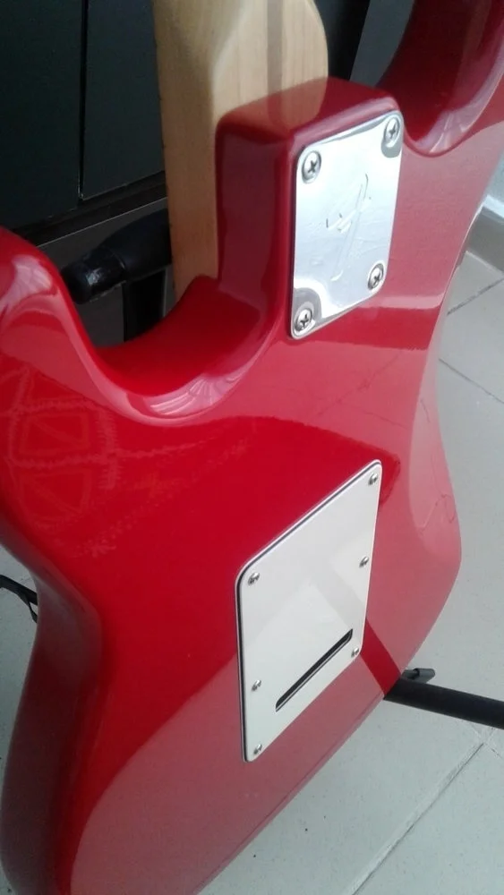

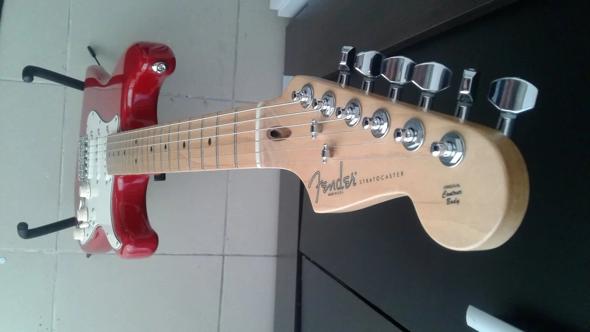

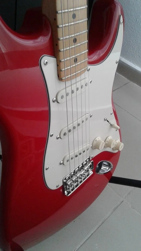

ibanez 170 DX
71697 eklentisini görüntüle
71704 eklentisini görüntüle
71702 eklentisini görüntüle
71703 eklentisini görüntüle
Neler yapıldı ?
*Orta single manyetik bölümü kapatıldı
*Volume potansı elime çaptığı için biraz aşağıya kaydırıldı
Gerisi zaten fotoğraflarda belli oluyor
Eksiklikler
*Satin (mat) vernik (Tung yağı sipariş vermiştim fakat kullanamadığım için sprey mat vernik kullanmaya karar verdim)
*Üst eşik için bölme
Gitar daha tamamlanmadığı için bu şekilde görseller paylaştım, bitince fotoğrafları yüklerim
Bitti 🙂
