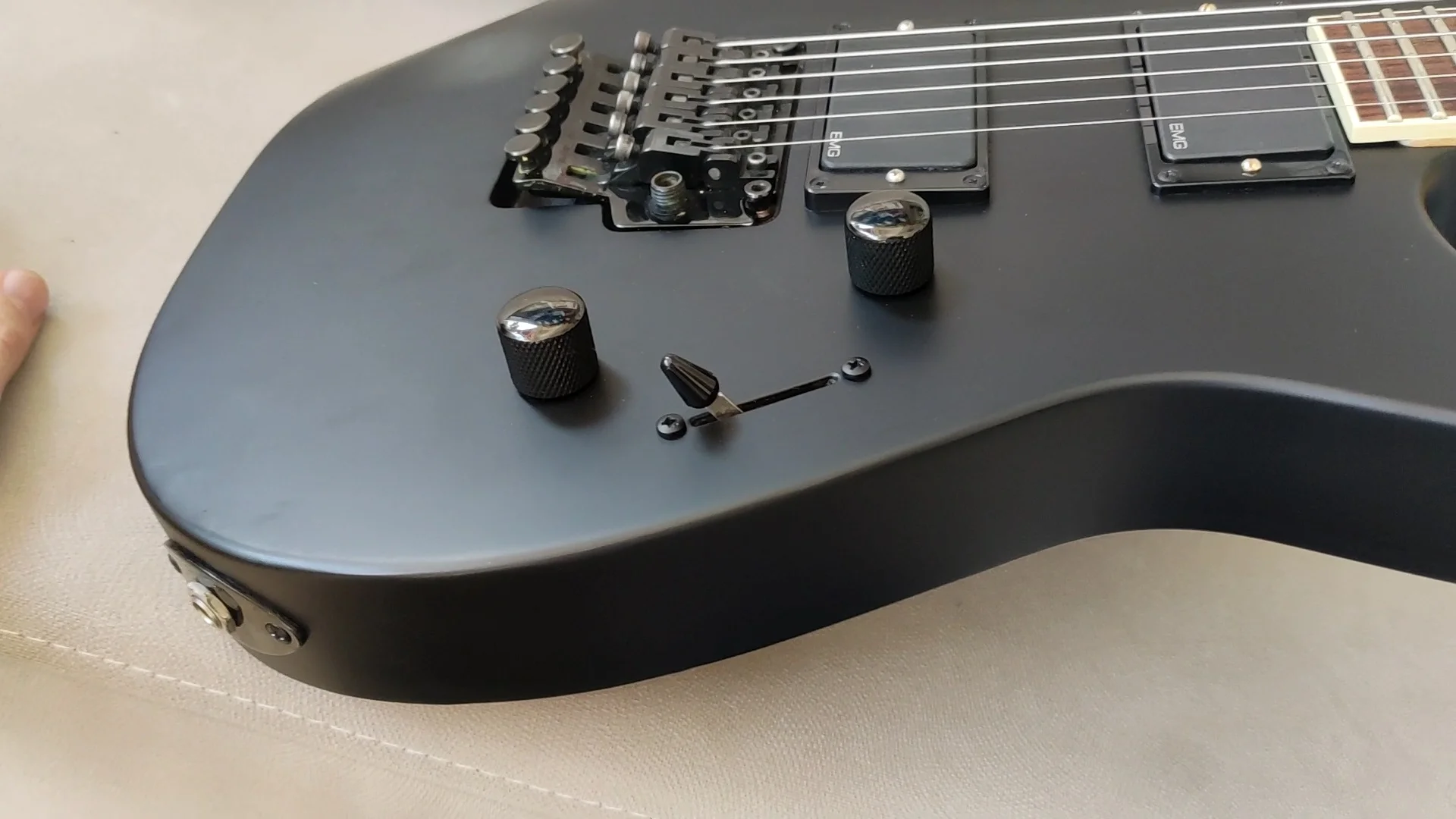

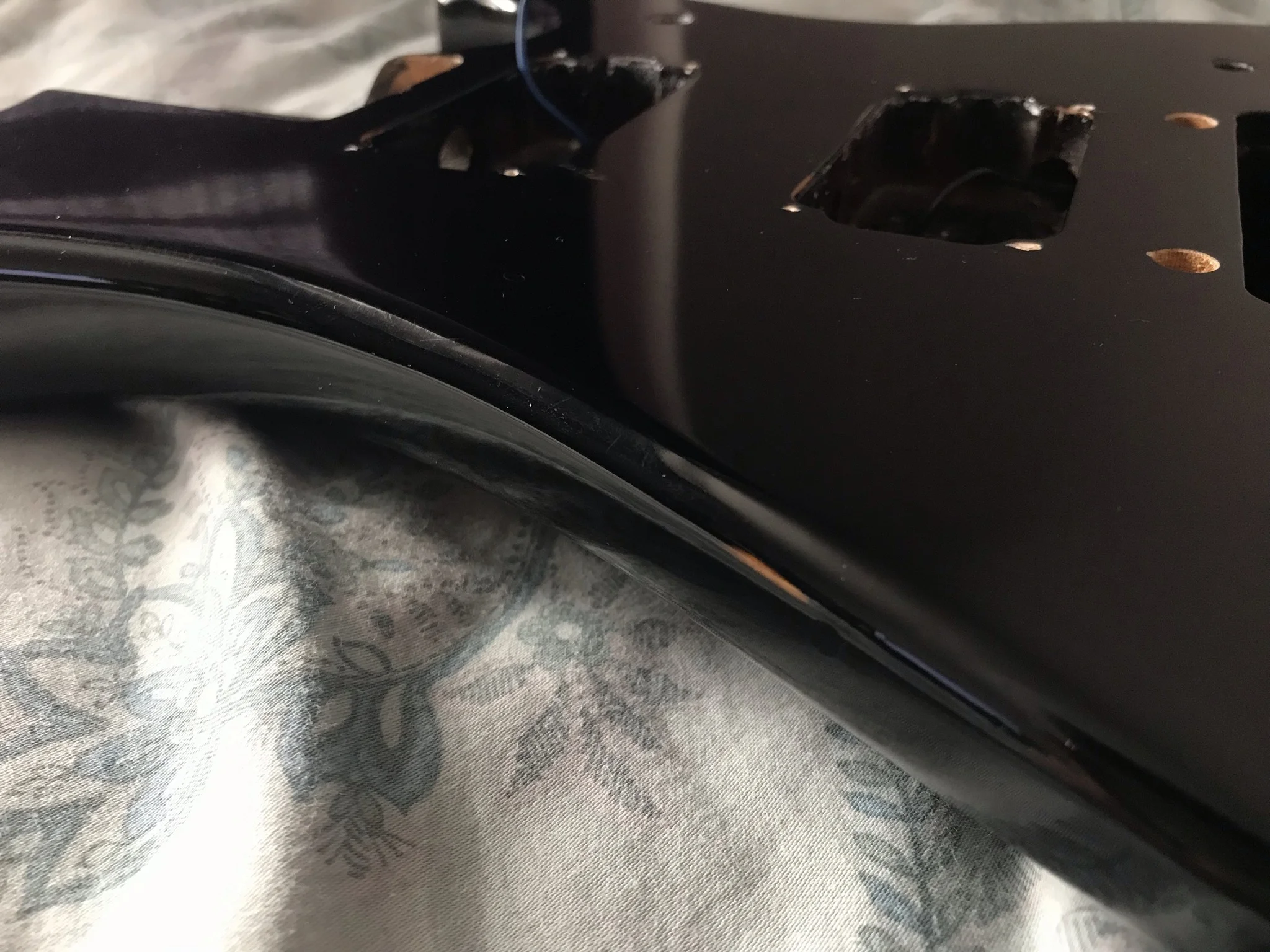

Bir gitarıma modifye düşünüyorum görüşlerinizi almak istedim. Yazı gereksiz uzun olabilir.

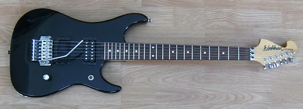

Elimde 3-5 senedir çok eski bir Washburn N2 var. Üst cutawayinin şekli ve floyd rose yuvasının yarım kesilmiş olması gibi iki tane nefretlik özelliğe sahip. Stratvari headstock'un ters olmasını da pek sevdiğim söylenemez. Hurda niyetine elime geçmişti 3-5 sene önce, köprüsü ve bir manyetiği yoktu. Toplayıp satsam ederine de gitmeyecek bir gitar aslında. Elimde daha iyi gitarlar var haliyle pek kullanacağım bir gitar da değil. (elime geçmeseydi daha iyiydi. 😂 )
153155 eklentisini görüntüle
İlginç bir şekilde bu gitardaki takeuchi yapımı washburn 600-s köprüden (jackson jt580 ve ibanez trs101 ile aynı köprü aslında) buldum bu sene, kelepir. Ancak krom değil siyah. Köprüyle birlikte biri biraz yamuk olmasına rağmen 6'lı set siyah washburn burgular da vermişti aldığım kişi. Eh iyi bari ful siyah hardware yaparım dedim ancak gitar ters kafa olduğu için burguları takamadım. (tekrar vida deliği açmak istemedim) o yüzden sadece köprü siyah olarak kalacak. Gitarın sapının arkası çok güzel figür maple aslında ama figürü ortaya çıkarak şekilde boyamamışlar. Cilayı sökeyim de sapa güzel bir renk vereyim dedim, cilanın fazla kalın olduğunu farkedince ondan da vazgeçtim. İki istediğim şeyi de yapamayınca yine durmaya başladı gitar kenarda.
Kafamda birkaç farklı şey var şu an.

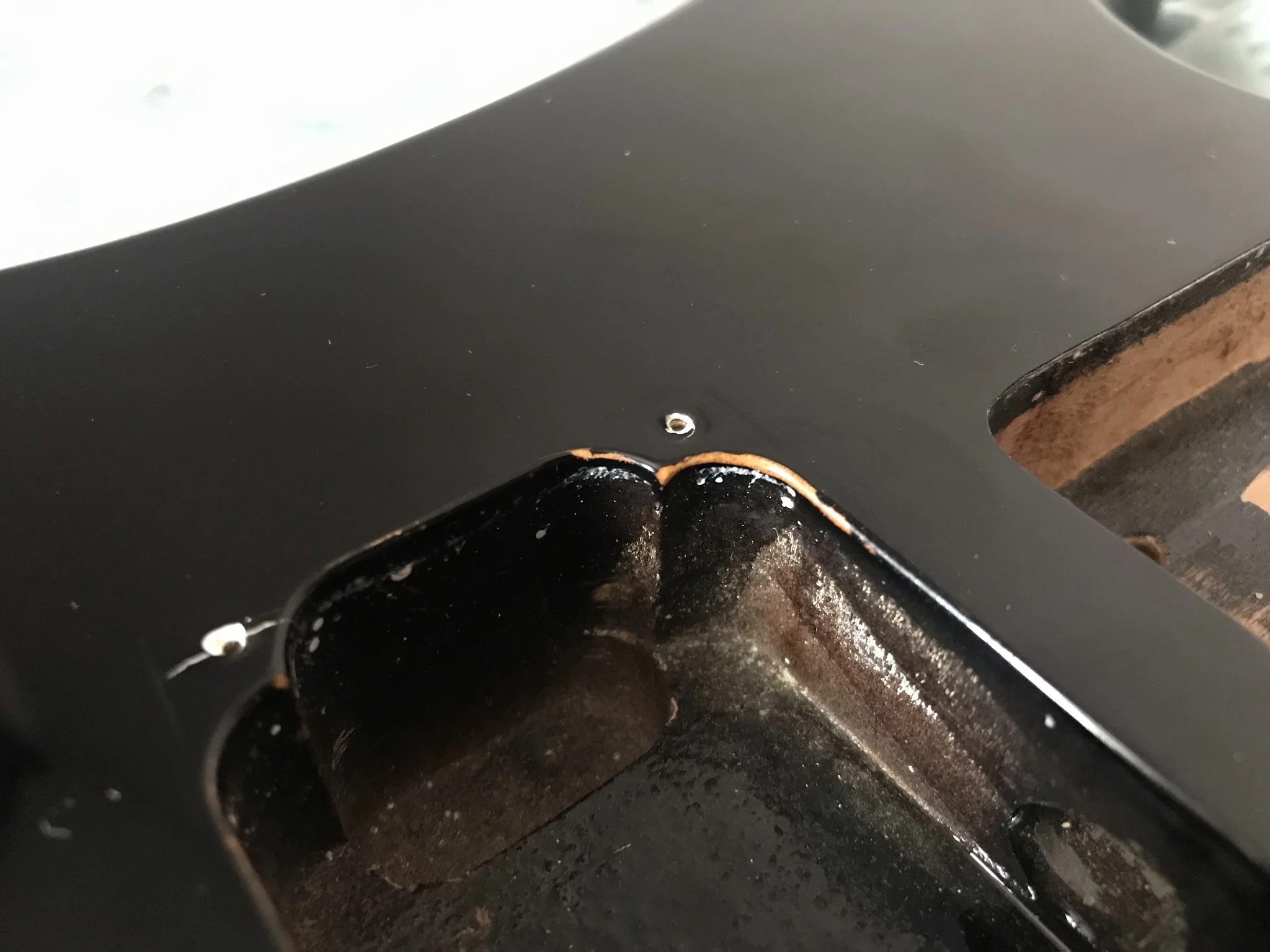

1 - rengini böyle siyah bırakacağım, biraz parlatmam lazım. Köprü manyetiğinin o tarafta boya aşınması vardı ağaç gözüküyordu, orayı boyadım ancak aynı renk siyah tutturmak bana zor geliyor, bütün gitarı yeniden aynı renge boyama hamallığına girmek de istemiyorum orası yamalı gibi gözükmesin diye. Rengi böyle bırakabilirim. Uğraşmamış olurum.

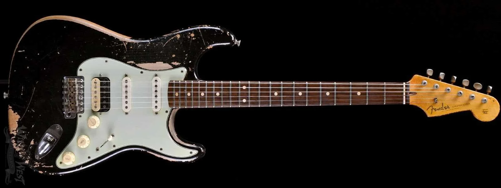

2 - Rengi yine siyah ancak eskitilmiş hale getirmek için uğraşırım. 22 perde ve strata yakın bir gitar olduğu için hoş durabilir. Eskitirken rezil etme ihtimali de var tabi. Yapsam bile washburn'de strat'taki gibi güzel durur mu bilemedim.
153157 eklentisini görüntüle
3 - Yukarıda top gun'dan esinlenmiş arkadaş gibi 80'LER ULAN diyip şöyle bir şey deneyebilirim. Ancak gitara aldığım 2 adet zebra humbucker bu tarza uyar mı bilemedim, onları satıp başka bir manyetik seti alabilirim böyle olursa.
153158 eklentisini görüntüle

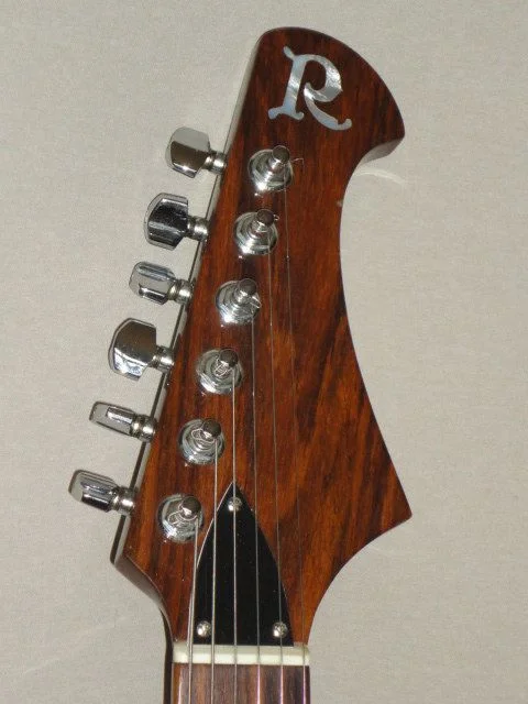

4 - Gitar 22 perde, ince ve kıpkırmızı bir gül klavyesi var (brezilya gülü mü diye düşünmedim değil) saptaki ve headstocktaki cila da yukarıda paylaştığım fotoğraftaki gibi silik değil, az yukarıda paylaştığım strat gibi turuncumsu. Haliyle üst eşik kilidi ve floyd rose olmasa çok stratvari bir gitar. O nedenle kafamdaki son seçenek, siyahı iyice ortadan kaldırıp gitarı natürel bir renk (koyu mu açık renk mi bilemedim), hatta ince veneer maple kaplama yapmak.
Bu dört seçenekte de, manyetik çerçevesi deliklerini kapayıp çerçevesiz bir şekilde manyetik takma gibi durumda güzel mi durur diye de aklıma geldi. (80'ler crackle yaparsam manyetik çerçevesiz iyi durmaz bence, diğerlerinde iyi durabilir)
Tecrube veya eğlence için relic olayına dalabilirsin ama naçizane fikrim, bu tip ucuz gitarlarda çok kalin vernik veya boya, altında da kalin astar filan olabiliyor, bence gitarin altında bir yerde boyayi kaldırıp boya-cila kalınlığına baksan iyi olur çünkü relic görüntü incecik boyası olan gitarlarda guzel olurken kalin tabaka şeklinde boyada pek güzel gorunmez ve epey zahmetli olur.
Gövde boyası ince. Jackson DK2, KE3 gibi gitarlara göre baya ince.

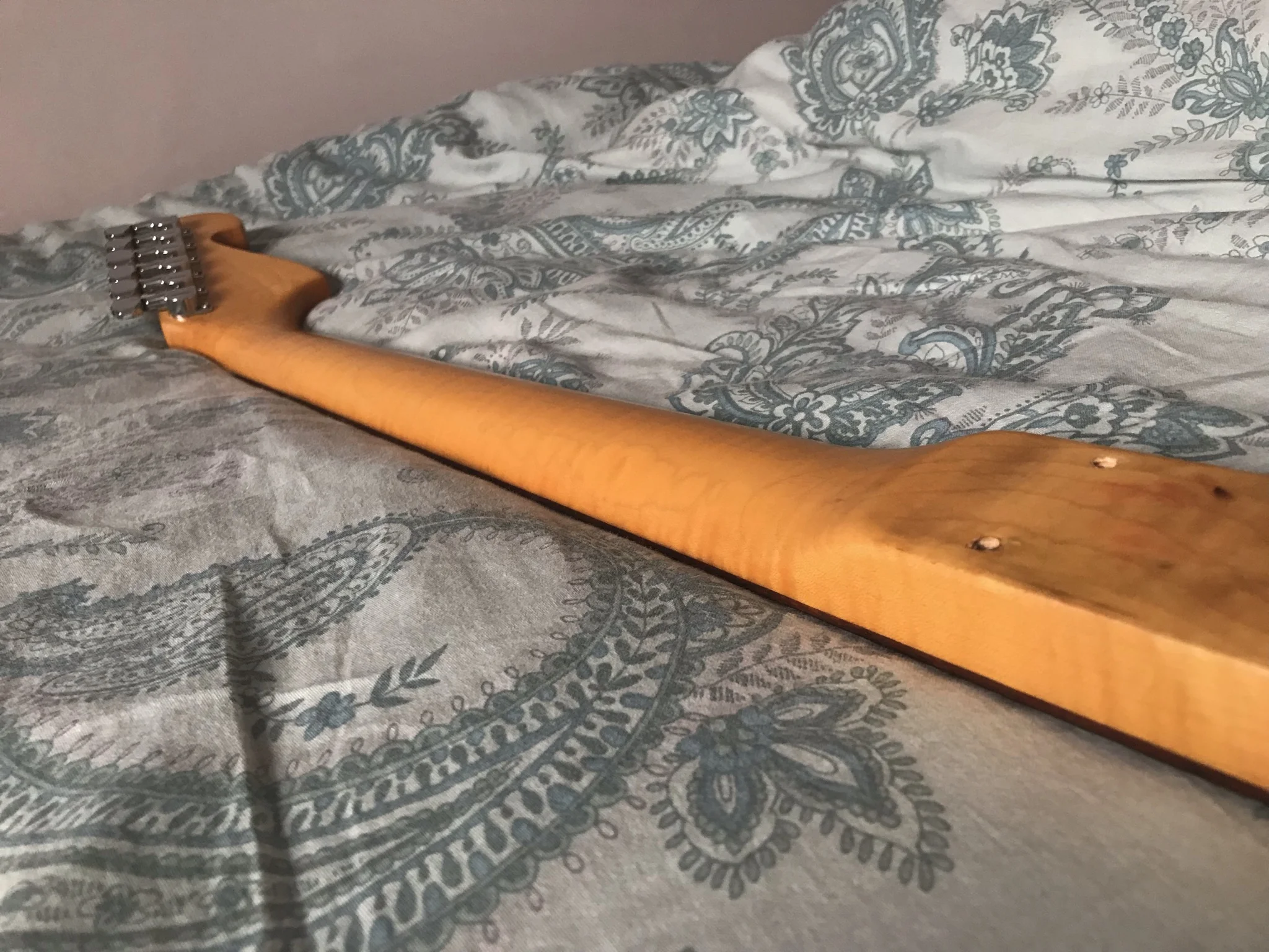

Sapta flame şöyle boydan boya devam ediyor ama tek renk cila atıldığı için derin bir görüntüsü yok. Esas onu ortaya çıkarmak istiyordum. Sap vidalarının ve manyetik çerçevesi vidalarının olduğu yerden cila kalınlığına bakınca sapta çok daha kalın cila olduğu anlaşılıyor.

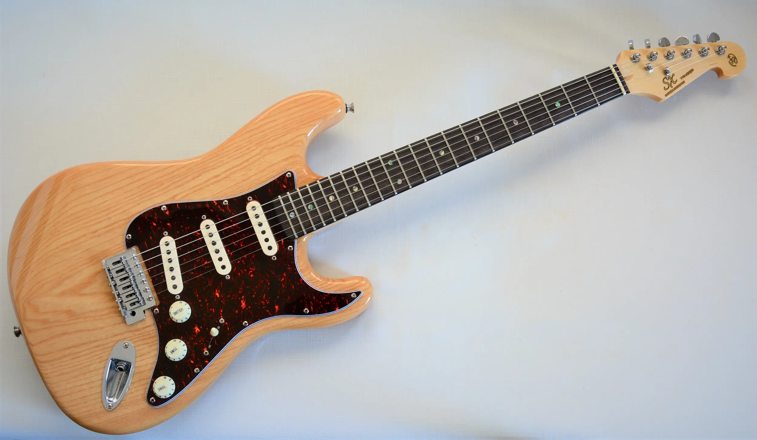

Çok sevdiğim SX gitarımı paylaşmak istiyorum sizinle.
Bu gitardan önce modifiye ettiğim, sattıktan sonra özlemle andığım yine aynı model SX'im vardı. Neyse ki bu onu kesinlikle aratmıyor 🙂 Bu postu hem magazin olsun hem de SX modlamayı düşünen arkadaşlara fikir versin diye yazıyorum.
Öncelikle Ben SX'ler içinde en çok bu koyu rosewood veya benzeri ağaç klavyeli ash stratları seviyorum. İlginç şekilde bunların maple klavyeli olanları daha kalın ve konforsuz sapa sahip olarak geldi bana hep. Cila kalınlığından diyeceğim ama o kadar kalın cila da görünmüyor maple klavyede. Konforsuzluğun bir sebebi de yuvarlatılmamış klavye kenarları onlarda. Maple sap-klavye ile uğraşmak için vakit ve para harcamayı göze alsam cilayı kaldırtır, kenarları yuvarlatır ve naturel bırakır veya doğal yağ ile cilalardım büyük ihtimalle. Herneyse, bu güzellik tek parça ash gövde, kesinlikle kusursuz ve dümdüz bir sap ve klavyeye sahip, fret işçiliği dışında hiçbir işçilik sorunu olmayan bir gitar. Dolayısıyla uğraşmaya gayet değerdi.

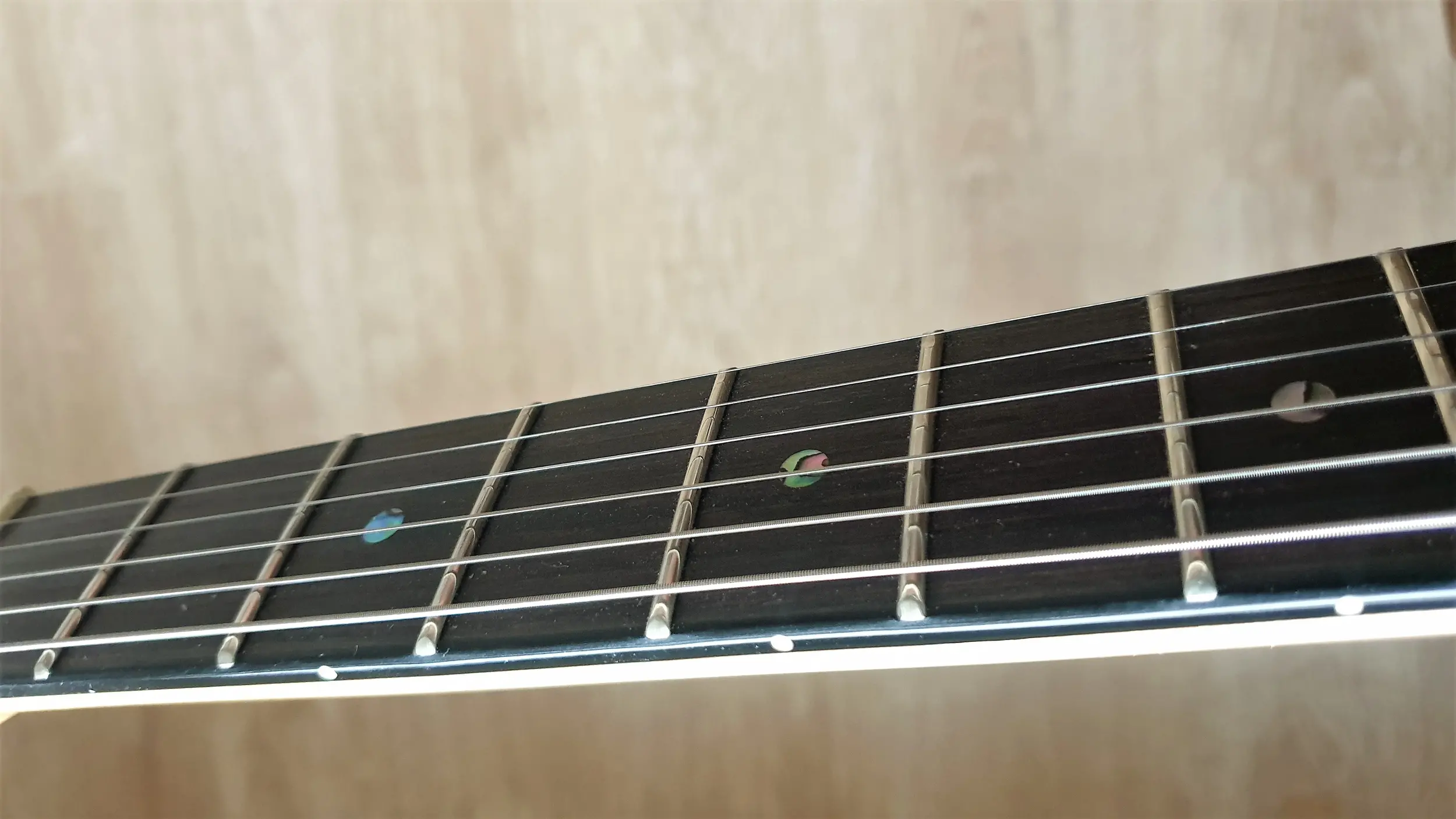

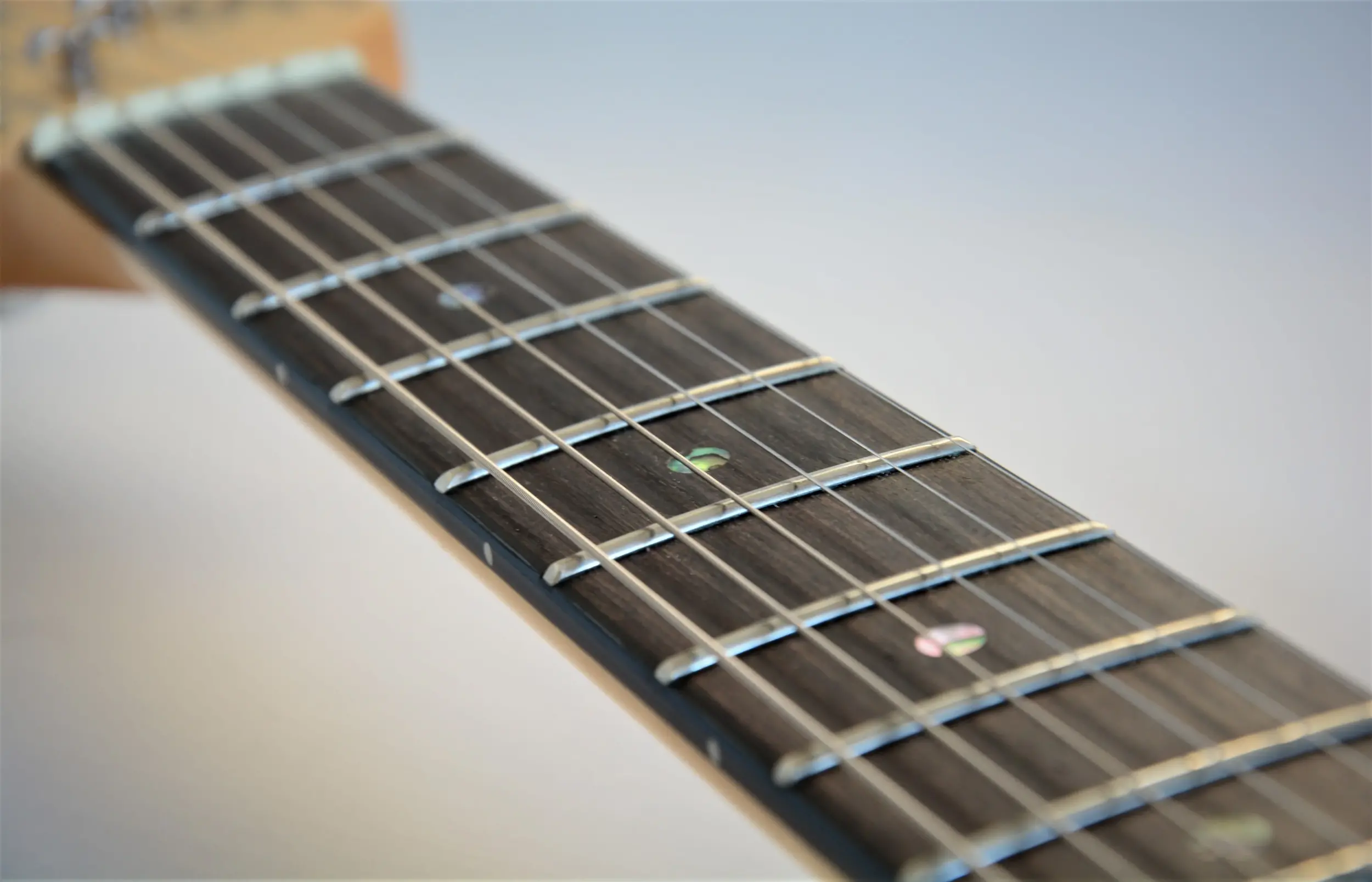

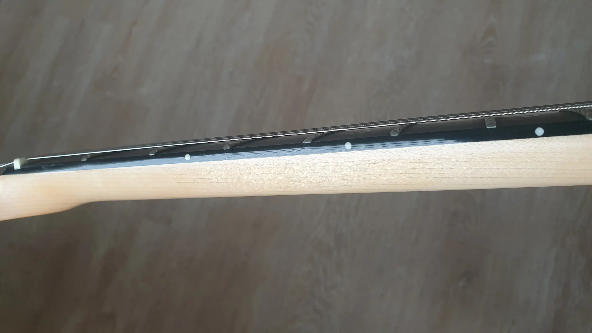

1. Gitarın kusurlarının giderilmesi: Fret kenarlarının keskin çapakları düzeltildi ve bölgesel fret yüksekliği farkları giderildi. Başka derdi yoktu zaten. Klavye ağacının homojen koyu rengi ve düzgün ince damar desenli takdire şayan. Sapın çok daha pahalı strat hissi var.
2. Sap cilasının satin finish hale getirilmesi: Deneyimli elde bu son derece basit işlemi yapmamak hata olur.
3. Fender Tex-mex set: Daha önce denememiştim, bayıldım. Texas special gibi ama biraz daha efendi, midleri ve basları standard strat manyetiklere göre biraz daha belirgin, volume pot ile gayet güzel vintage coil sularına dönen, keyifli ve versatil strat manyetikleri.

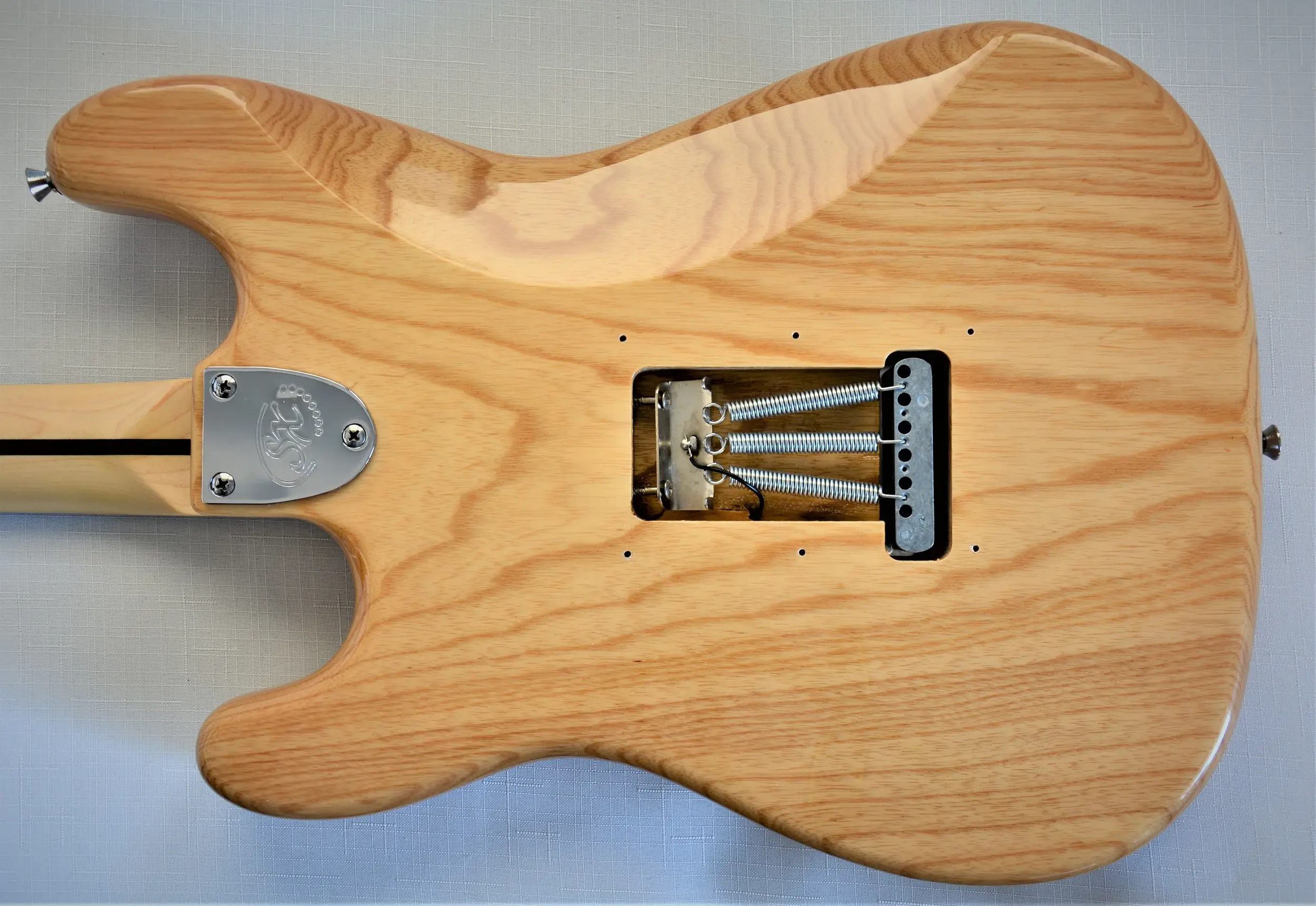

4. Fender MIM strat köprüsü: SX'in stok cılız, kaşektik köprü tabakası ve tremolo bloğu bence gitarın en zayıf tarafı. Fender bloğu kavitede daha fazla yer kapladığından tremolonun öne hareketi kısıtlanıyor ama yine de yeterli tremolo efekti için mesafe mevcut.
Bu modlar dışında farklı manyetik kombinasyonları için push-pull pot ve bir mini switch de aldım (10 civarı farklı seçim yapılabiliyor) ancak hem bu haliyle bir süre kullanmak istediğimden, hem de diğer kombinasyonları daha önce pek kullanmadığımdan şimdilik bu modu erteledim. Bunların dışında akort burguları değiştirilebilir ancak gitarı çok fazla kullanma imkanım olmamakla birlikte bir akort kaçırma sorunu yaşamadığımdan, burgulara verecek ekstra para son derece gereksiz bir mod olacak. Burgularda mottomuz ''sorun yoksa bırak kalsın!''. Başka bir iki yere de dokunulabilir ama
Luthier için çok da emek istemeyen bu modlar ile gitar nasıl oldu peki? Tel yüksekliği 1,1 mm civarı. Tüm perdeler tertemiz. Gitar gayet rezonant ve gür akustik sese sahip. Rahatlıkla diyebilirim ki, çok daha pahalı stratlardan çalım, ton veya başka açıdan eksiği olmayan başarılı bir strat oldu. Üst seviye gitarlarım da olmakla birlikte, uzun zamandır elektro gitarları ağaç, fret ve elektronik aksam kombinasyonu olarak görüyorum. Haliyle, kafada SX veya Fender yazmasının benim için hiçbir önemi yok. Sadece doğru gitarı bulup, doğru dokunuşlar yapmaya bakıyor iş. SX böyle güzel saplar ürettiği için şanslıyız 🙂
153855 eklentisini görüntüle
153858 eklentisini görüntüle
153856 eklentisini görüntüle
153857 eklentisini görüntüle

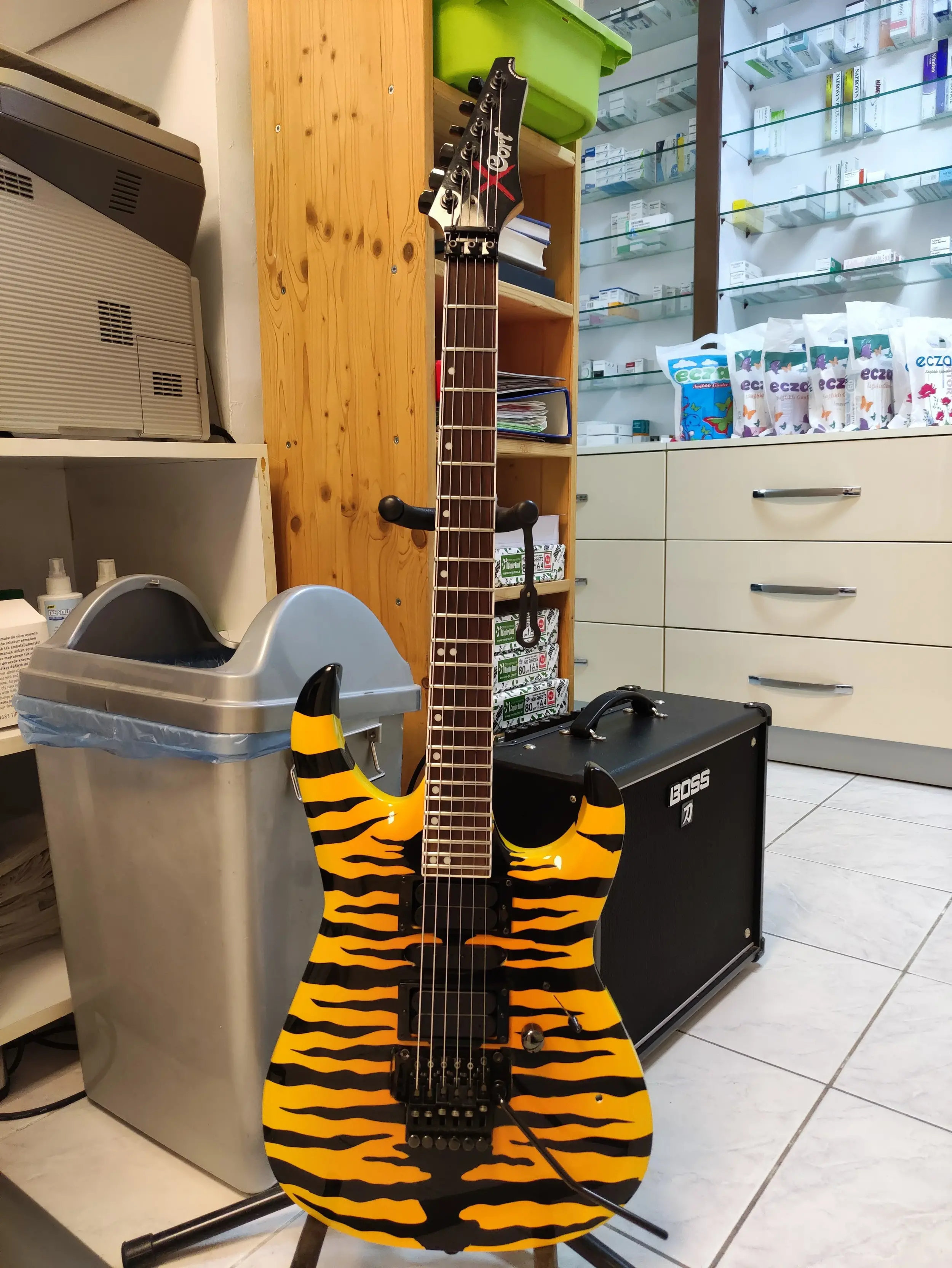

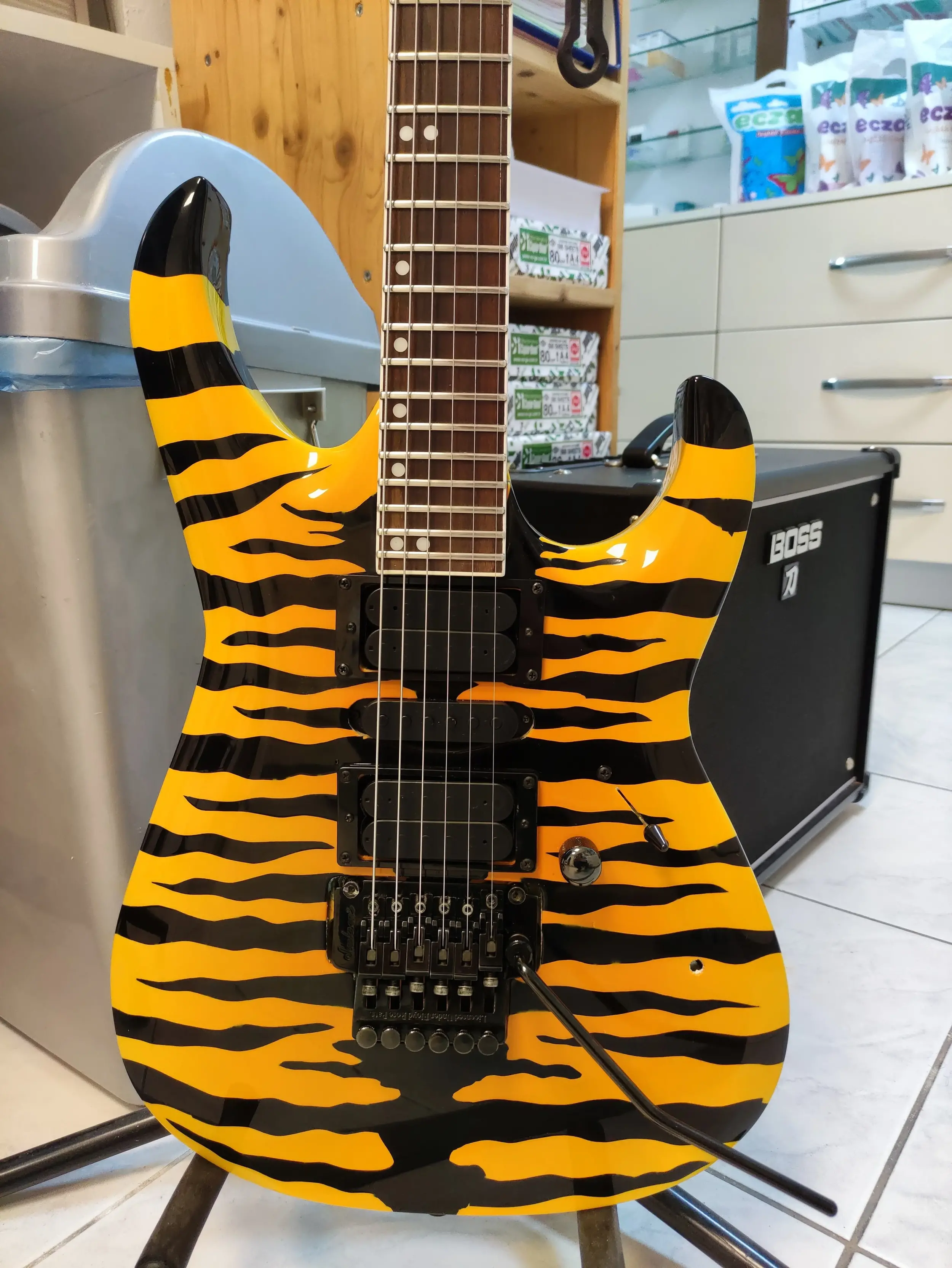

Cort X9 Custom Yellow Bengal
Daha iyi gitarlarım olmasına rağmen nedense pek elimden düşmüyordu bu gitarım. Zamanında 2 kere daha boyama girişimim olmuştu, yakın zamanda daha iyi yapabilir miyim diye baya bir uğraştım Türkiye'de bulabildiğim malzemelerle. Fretleri de baya erimiş durumdaydı, Hosco jumbo fretlerle değiştirdim, tesfiyesini ve ince ayarını da luthierde yaptırdım. Şu anda sapı dümdüz, teller olabildiğince alçak seviyede, cızlama olmadan tertemiz ses veriyor. Sustainini ve çalım rahatlığını görünce çok şaşırdım, uzun zamandır bu gitarı çalmıyordum çünkü. Şu duruma geldi gitar.

Bir George Lynch hayranlığı mı seziyorum ?🤣
Elinize sağlık bu arada...
George Lynch ve Dokken'i çok severim. Aynı zamanda Jackson'ın 90larda ve 2000'lerde çıkardığı Bengal yellow, Snakeskin, Lightning sky gibi grafikli gitarlara da bakardım acaba bir gün böyle bir gitarım olucak mı diye. Olur mu olmaz mı derken epey zaman geçti, baya bir şeyler öğrendim. Belki daha iyi bir gitara da böyle bir çalışma yapabilirim. Harley Benton Fusion FR modellerinden düşünüyordum aslında ama artık onları getirtebilecek miyiz o da belirsiz.
Teşekkür ederim.
Teşekkür ederim.
Elinize sağlık çok güzel görünüyor boyası, benim de niyetim var ama bir türlü toparlayamadım bilgi malzeme vs. Teknik ve malzeme temini konusunda yardımcı olabilir misiniz bana rica etsem?

Cenevar gibi olmuş. Boya işçiliği nerede yapıldı?
Daha iyi gitarlarım olmasına rağmen nedense pek elimden düşmüyordu bu gitarım. Zamanında 2 kere daha boyama girişimim olmuştu, yakın zamanda daha iyi yapabilir miyim diye baya bir uğraştım Türkiye'de bulabildiğim malzemelerle. Fretleri de baya erimiş durumdaydı, Hosco jumbo fretlerle değiştirdim, tesfiyesini ve ince ayarını da luthierde yaptırdım. Şu anda sapı dümdüz, teller olabildiğince alçak seviyede, cızlama olmadan tertemiz ses veriyor. Sustainini ve çalım rahatlığını görünce çok şaşırdım, uzun zamandır bu gitarı çalmıyordum çünkü. Şu duruma geldi gitar.154871 eklentisini görüntüle154872 eklentisini görüntüle
Harika olmuş 🙂 🙂

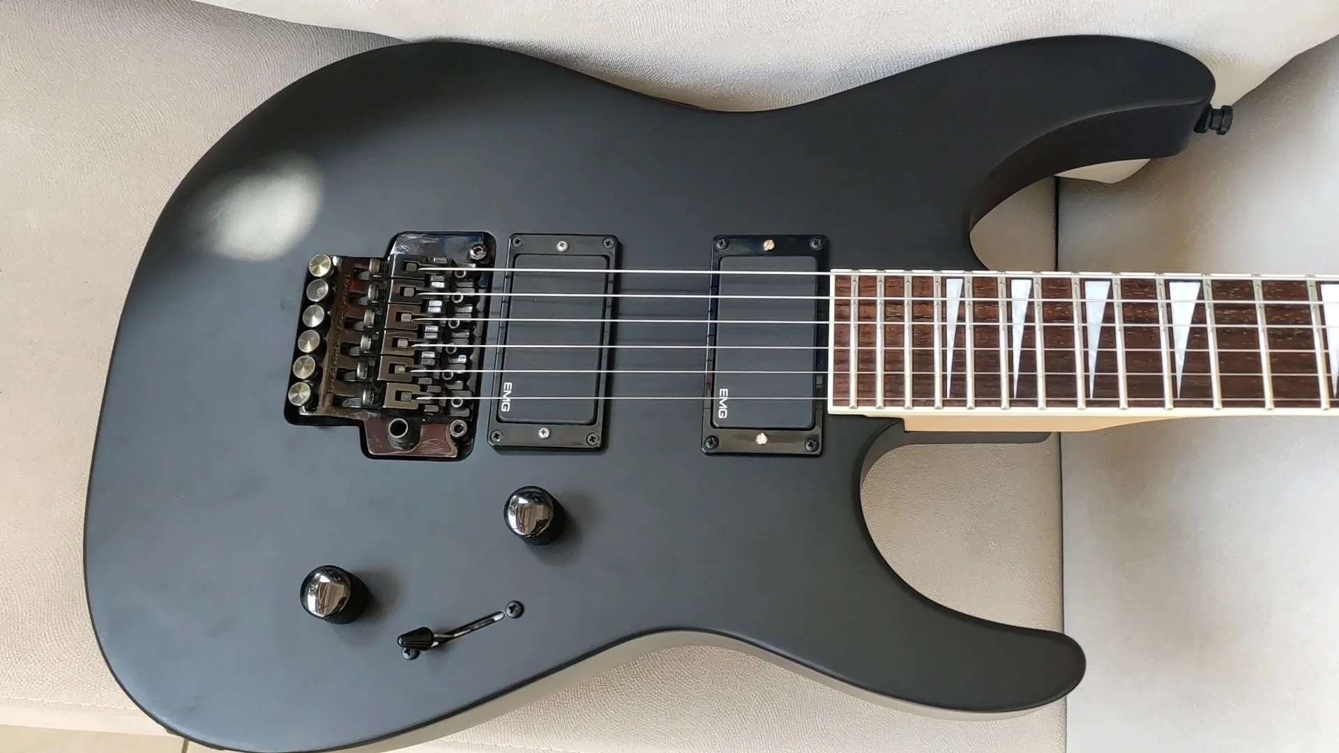

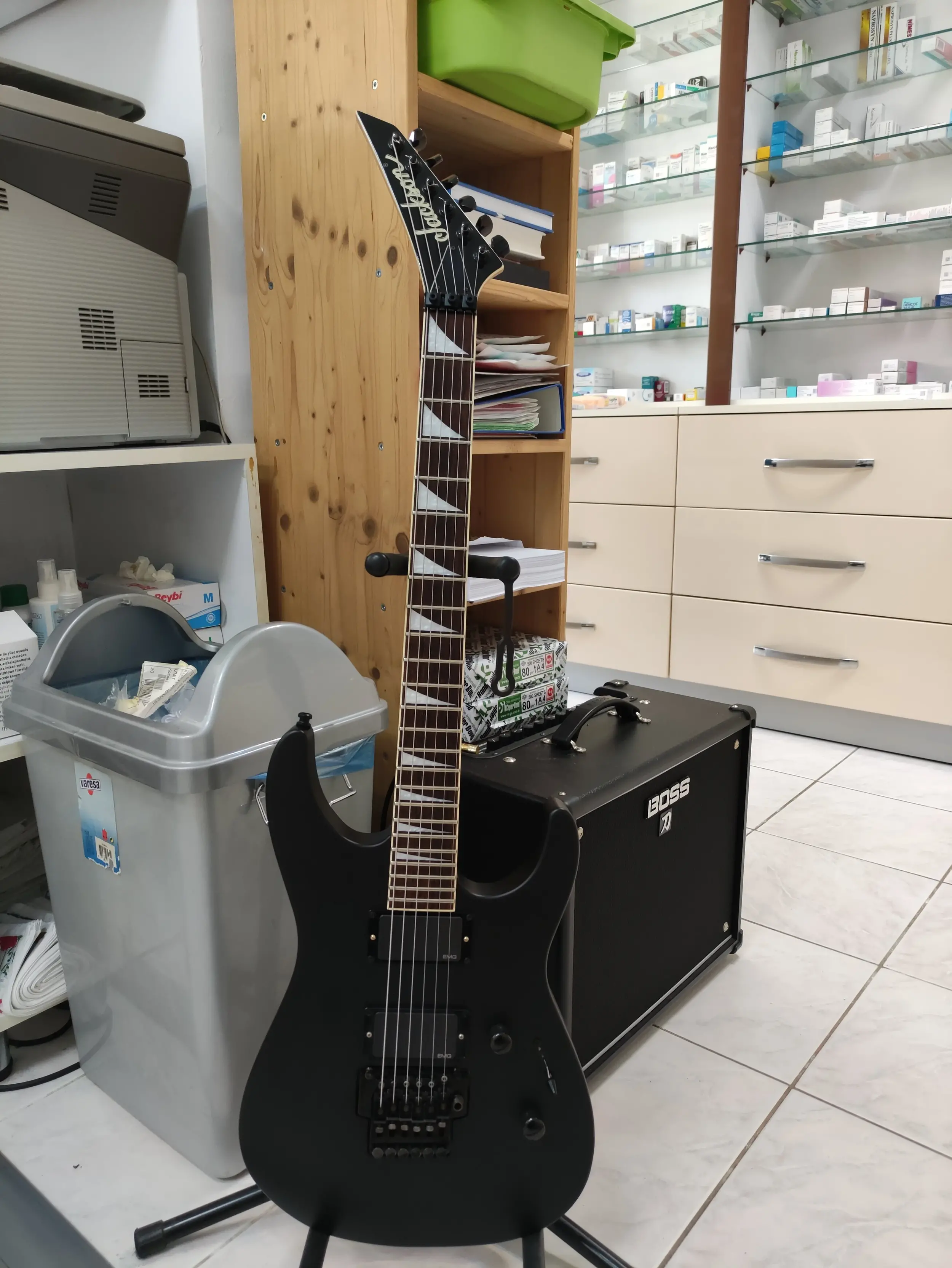

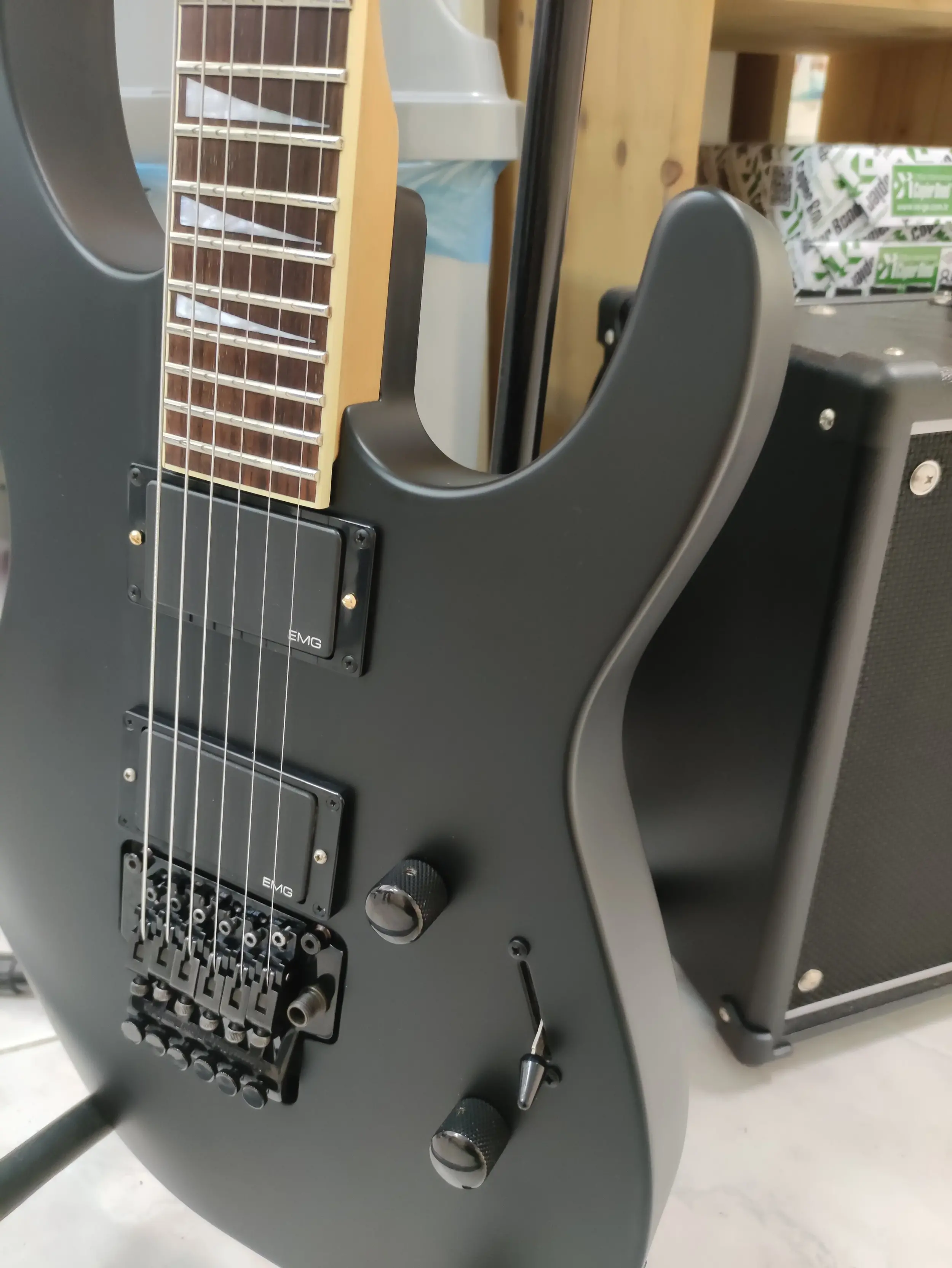

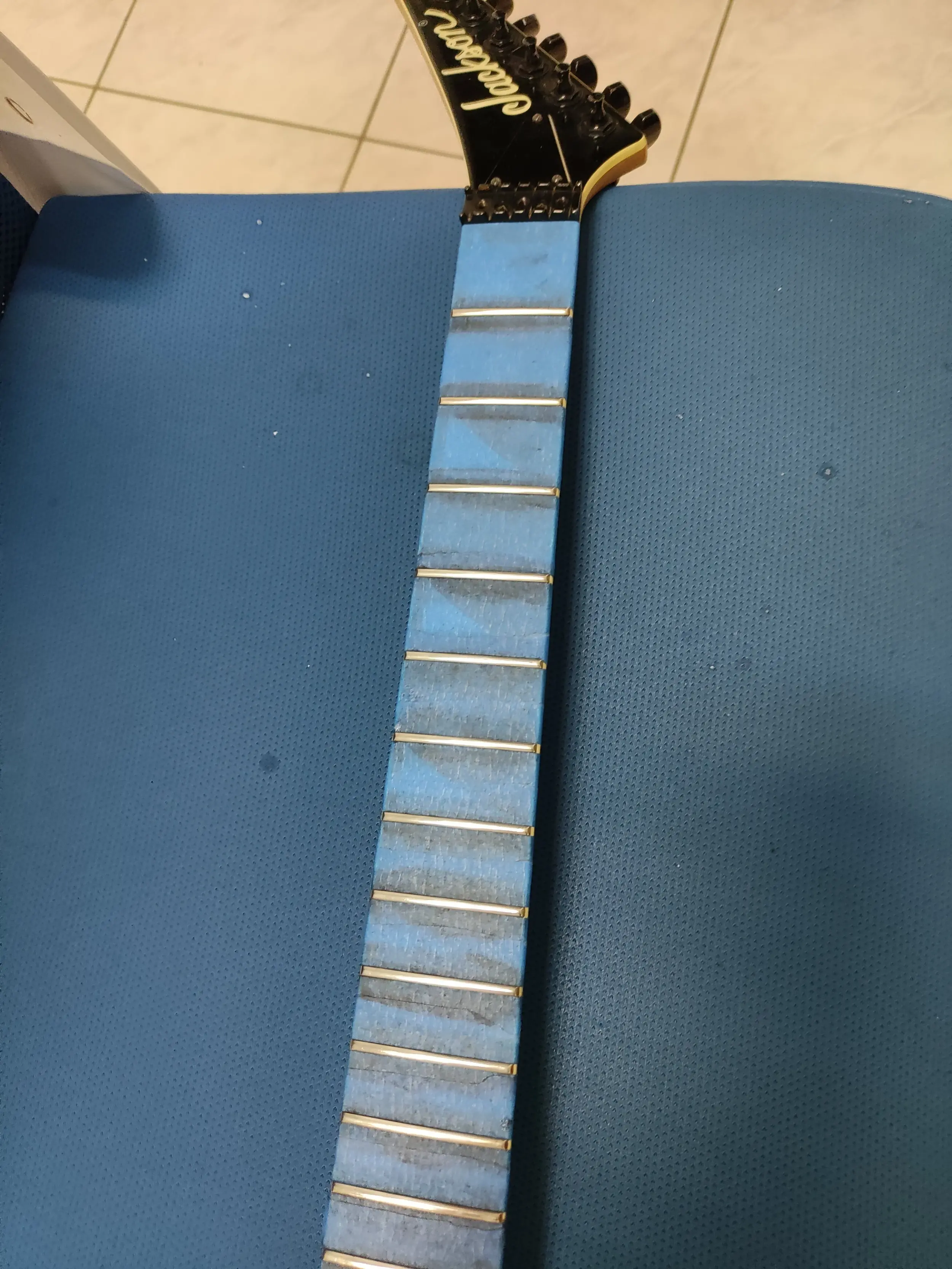

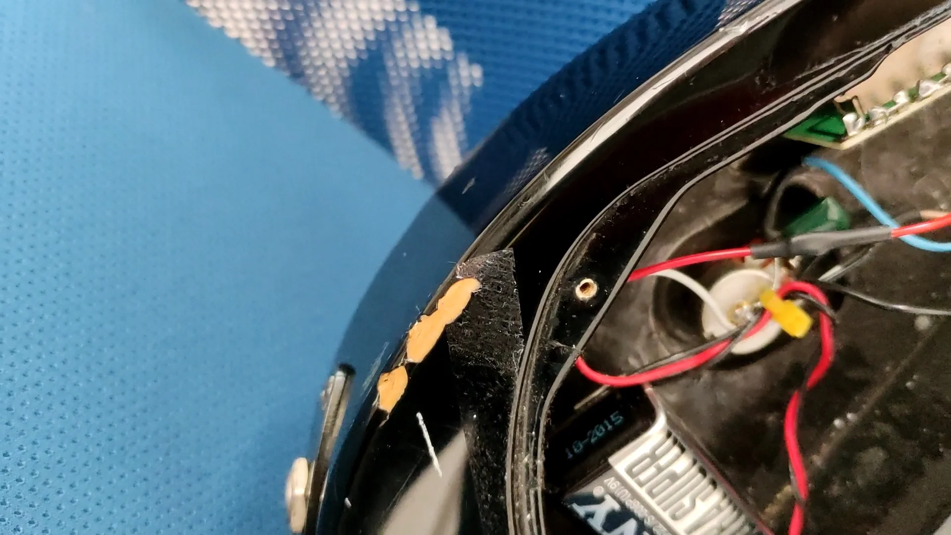

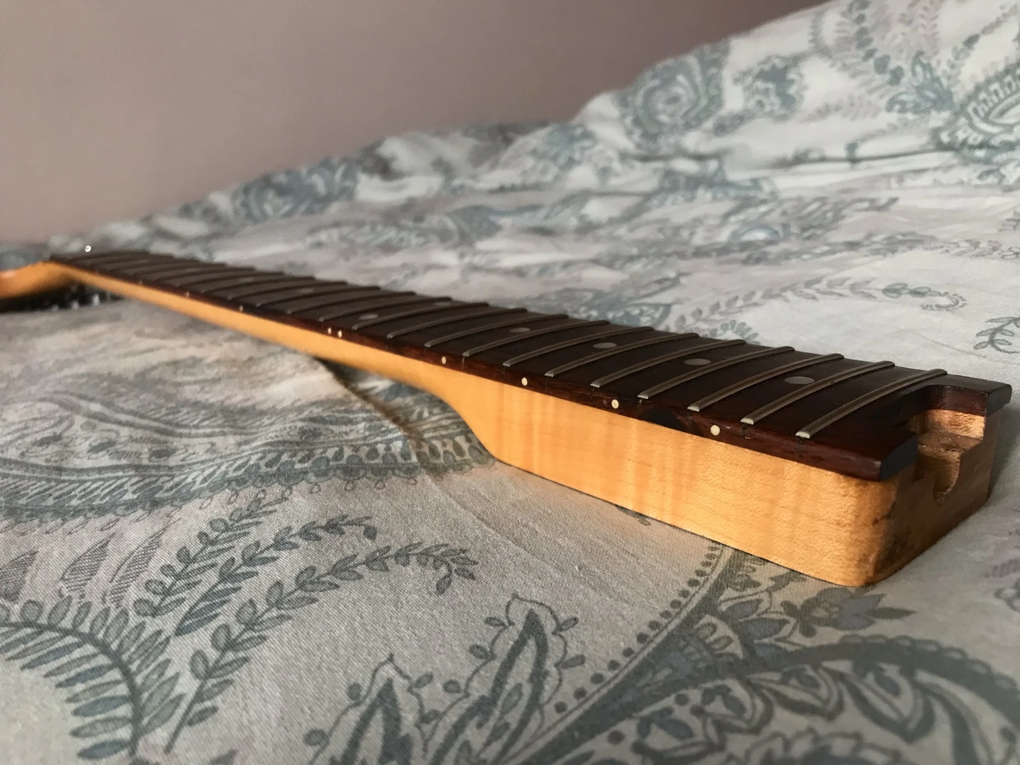

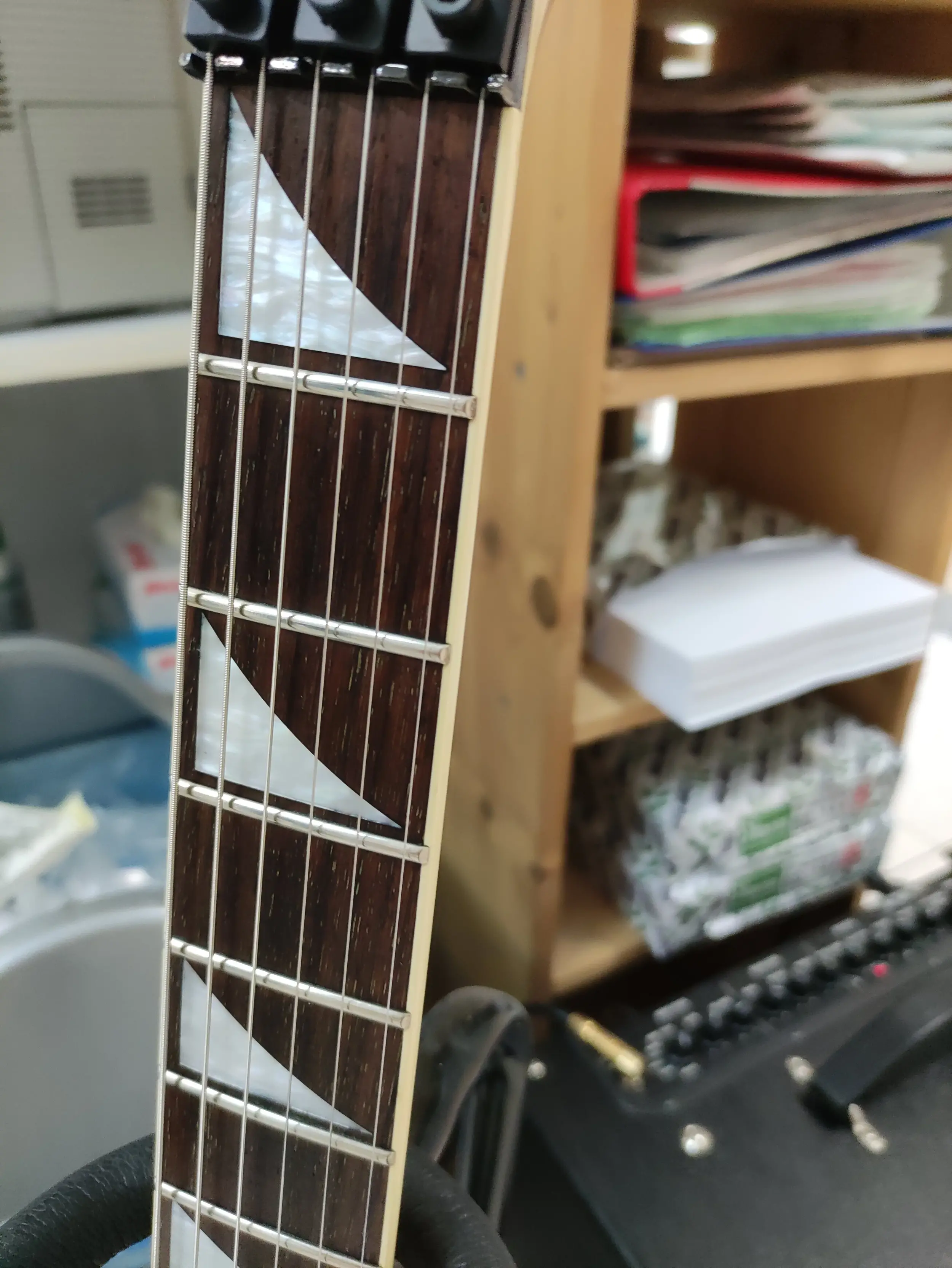

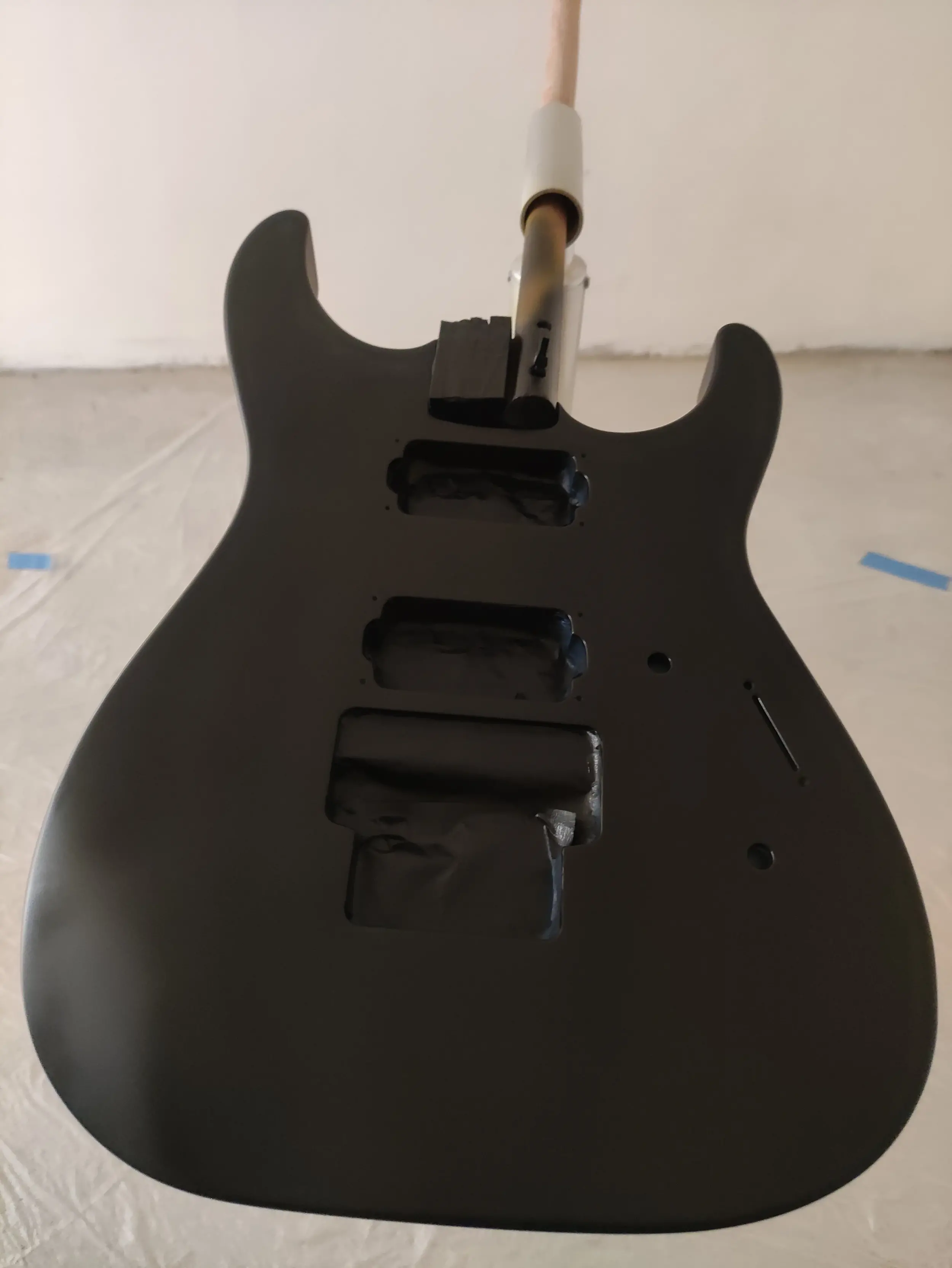

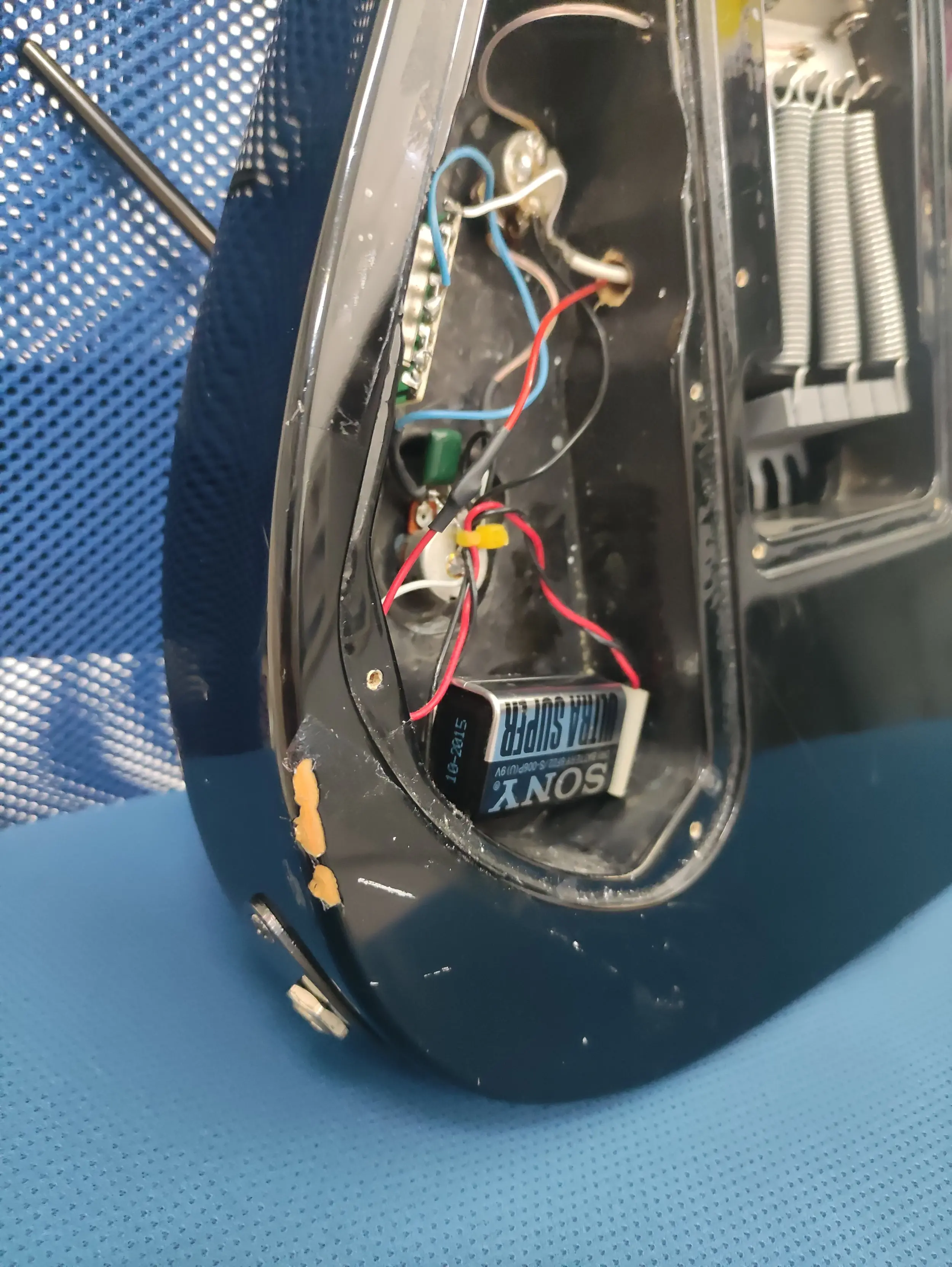

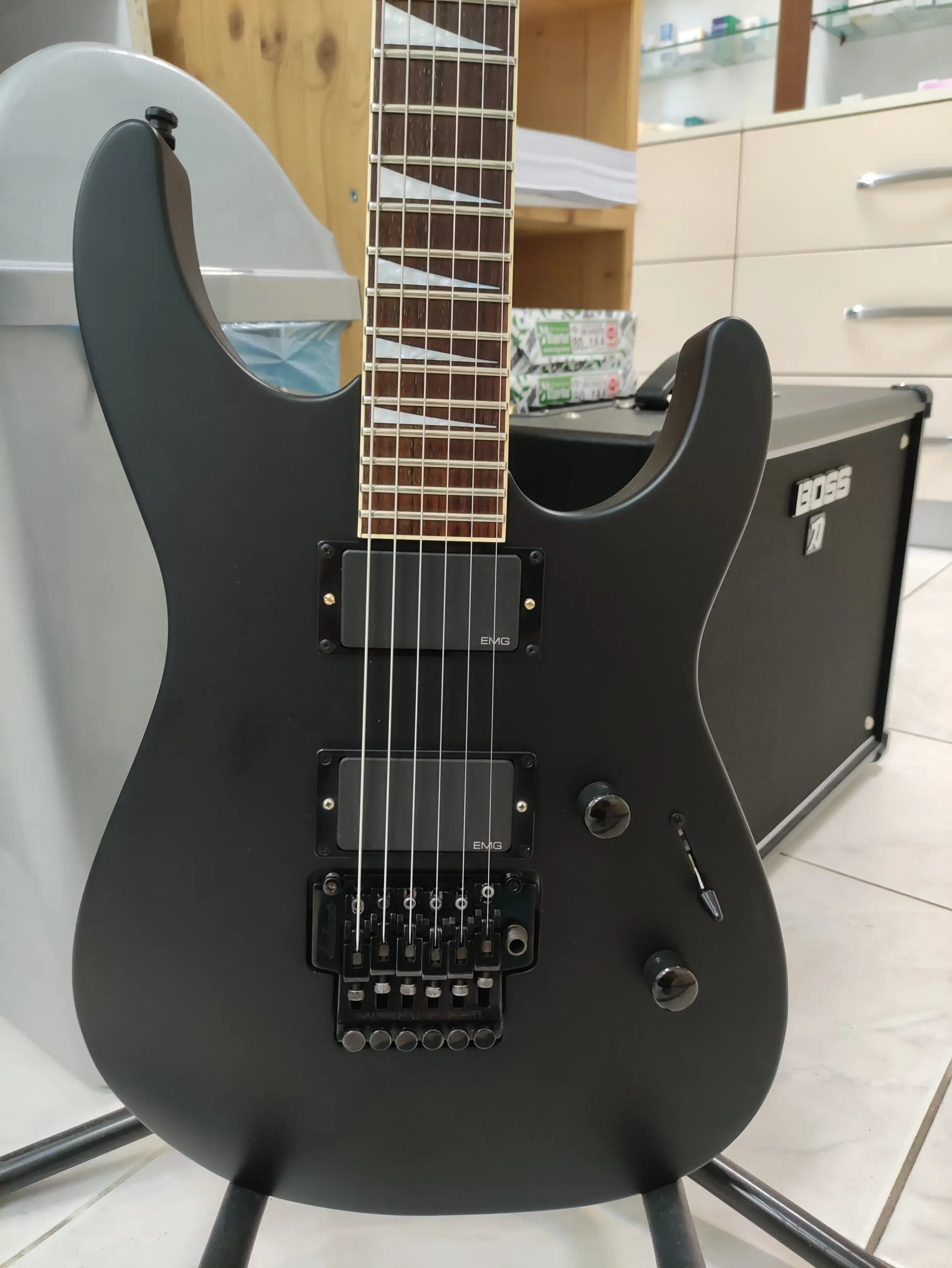

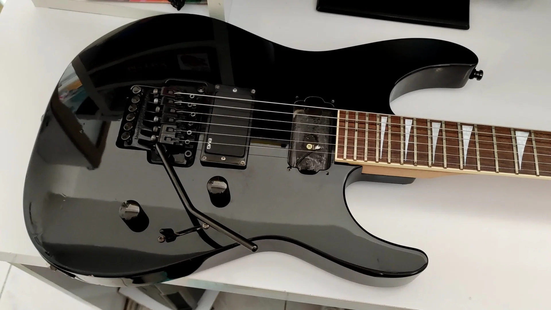

2007 yılının başında arkadaşım için Jackson DXMG almıştık. Köprü pozisyonunda tek EMG 81 manyetiği vardı. Gitarın gövdesinde epey vuruğu, çiziği bulunuyordu. Gitar boyama, restorasyon işlerine tekrardan sarınca bu gitarın da çok güzel bir aday olabileceğini düşündüm. Elime ulaştığında senelerin ve yüksek nemli ortamın etkisiyle biraz daha kötü durumdaydı. Fretleri küflenmiş, paslanmış, köprüsü de tel tutmuyordu.
Geldiği durumu

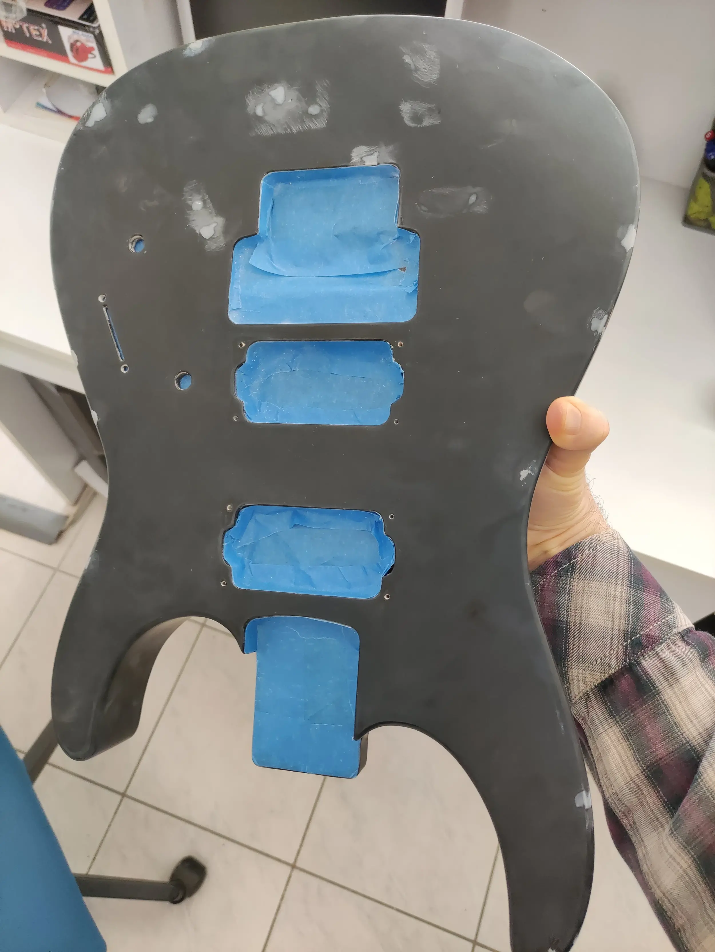

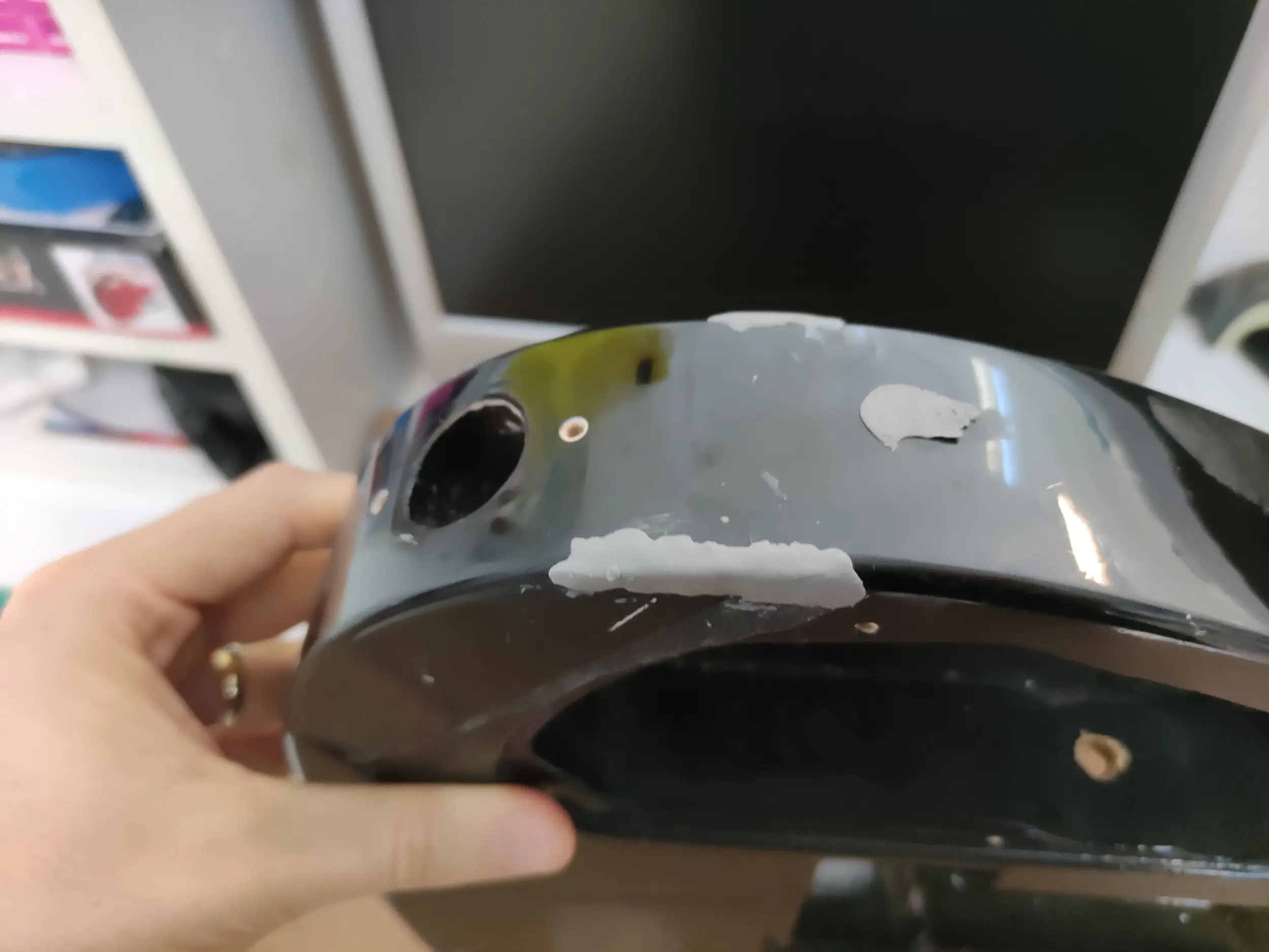

2 kısımlı epoksi macun ile vurukları onarmaya çalıştım. Her tarafında küçük küçük vuruklar göçükler olduğundan çok uzun sürdü işlemler.
Boyamaya hazır oldu sonunda
2 kat boya sonrasında gitar güzel ve yeni gözükmeye başladı bile.

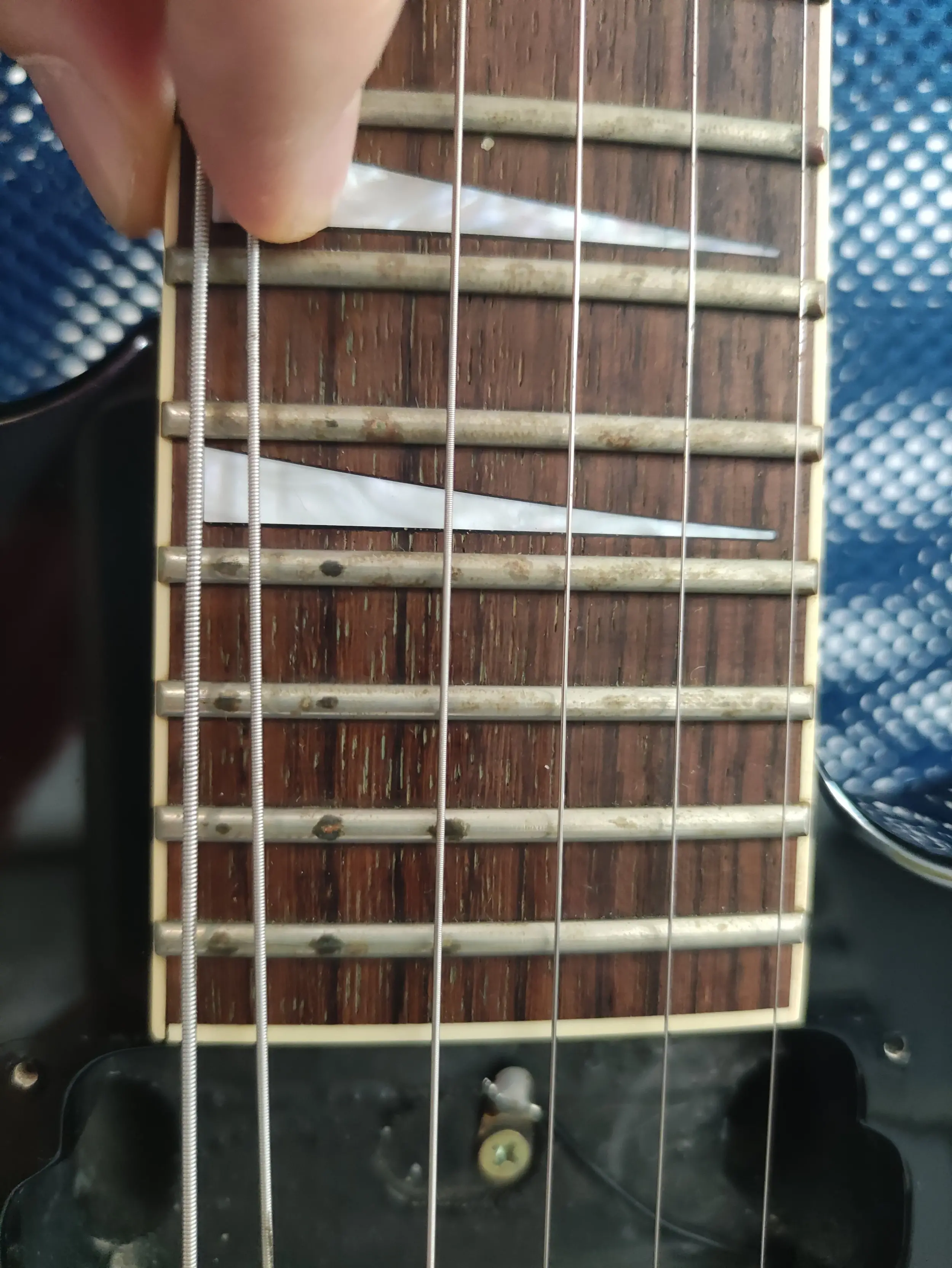

Fretleri çelik yünü ile iyice temizleyip metal parlatıcı ile parlattım.
Neck kısmına da EMG 81 edinip ekledik ve gitar tamamlandı.
Köprüsü teli tutmuyordu bu gitarın, o yüzden buna geçici olarak Cort X9'un köprüsünü taktım. Jackson'ın köprüsünü de luthier mümkün olduğunca tamir etti, şimdi kullanılabiliyor. Yine de saddledaki vidaları biraz yalama olmuş, uğraştırıcı ama çalışıyor.

Brad Angove'un çokça videosu mevcut gitar boyama ile ilgili. Yalnız ciddi hazırlık ve malzeme gerektiren bir iş. Aklıma gelenler şöyle; maskeleme bandı, 220-320-400-600-800 ve üstü zımparalar, çokça sprey boya, sprey vernik. Düz ve mat bir renk istiyorsanız işiniz daha kolay. Parlak verniği yapması, zımparalaması ve pasta cila ile parlatılması ciddi bir ömür törpüsü, emek istiyor.
