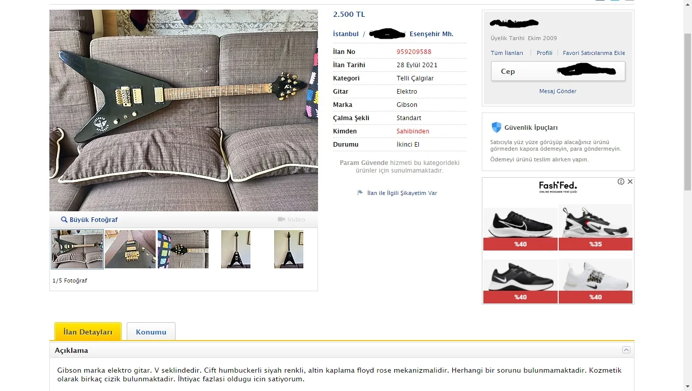

Sadece seri no yazımı bile yeterli sahte olduğunu gostermek için. Bunlar yeterli değilse bile;Sahte olduğunu gösterir durumları nedir ? anlamadığım ve bilmediğim için soruyorum.
1 forum kullanıcısı seri numarasının yazılışını göstermiş. Başkaca dikkat edilmesi gereken nedir mesela ?
şimdi gitara ve do re deki bir gitara baktım da. Yani sahte gitarı adamlar güzel uğraşmışlar yapmak için. Mesela benim gibi anlamayan birisi neye dikkat etmesi gerekir ?
Son bir soru;Sadece seri no yazımı bile yeterli sahte olduğunu gostermek için. Bunlar yeterli değilse bile;
1. Seri noya göre gitar 2000 yapımı ancak 2000 Gibson'larda o kadar uzun seri no olmaz.
2. Sap ağacı maun benzeri dusuk kalitede ağaç ve maple saplı olanlar dışında hiçbir Gibson'da o tur ağaç görmedim ben. Keza gövde ağacı da öyle.
3. Manyetiklere bakarsak gitar standard degil classic gibi ama truss Rod kapağında standard yaziyor. Mayetik çerçeveleri dusuk kalitede ve keskin kenarlı plastikler. Ayrica kopru manyetik cercevesi fazla yuksek.
4. tune-o-matic koprude yükseklik ayarı vidalı olmaz Gibson'da.
5. Binding fretler üzerinden geçmiyor.
vs vs
Hepsinden önemlisi daha önce eline Gibson almış veya kullanmış birisi şak diye anlar gitarin genel görüntüsünden. Ya da tecrübeli birisi diyeyim. Nitro cilanin farkli bir parıltısı var ve genel olarak parçalar, binding ve işçilik kalitesi kendini belli ediyor.

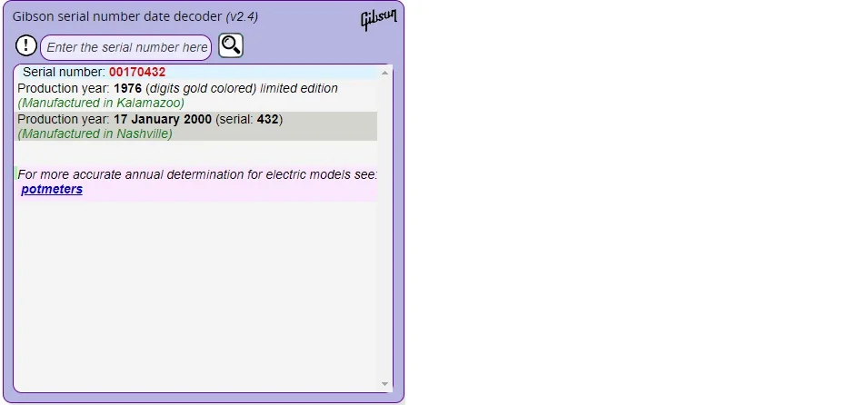

Bir seri numarası 2 defa kullanılabilir mi ?
Bu ekran görüntüsü ilandaki gitarın seri numarası sorgu sonucu.
Bu bir anlam ifade eder mi ?
151958 eklentisini görüntüle
Teşekkür ederim.Bu sitenin veri tabanında tüm seri numaralar ve ait oldukları gitarlar bulunmuyor. Sistem seri numaralarının yapısına göre sınıflandırıyor ve olası sonuçları yazıyor. Mesela güncel üretimlerden bir Jackson ICJ koduyla başlıyorsa bu Endonezya üretimidir, ICJ21 diyorsa 2021 üretimi bir Endonezya fabrikası ürünüdür. Kasa şeklinin kodu, renk kodu vs eklenerek iş devam ediyor. Yani site seri numarasını çözümlüyor. İş biraz daha eski, sadece rakamlara dayalı seri numaralar olunca tüm ihtimalleri söylüyor. Markalar aynı seri numarasını farklı modellere basmak gibi bir duruma girmez ancak böyle siteler kesin bilgi veremediğinde net sonuç için firmayla iletişime geçmek en iyisi.
Bari gitarda çakma da olsa bir gibson yazısı olsaymış.İlanı değiştirmeden veya silmeden bir bakın. 🙂
İlan açıklamasında net şekilde Gibson marka olduğunu yazmış. Altın kaplama imiş köprü. Saygılar
151959 eklentisini görüntüle![]()
Gibson Flying V Elektro Gitar - En Uygun Gibson Gitar Fiyatları sahibinden.com'da - 959209588
Gibson Flying V Elektro Gitar - İkinci El Gibson marka gitar ilanları en uygun fiyatlarla ilan ve alışverişte ilk adres sahibinden.com'dawww.sahibinden.com
Satıcı ile letgo üzerinden yazıştım. @justaperfectday yönlendirmelerine göre kişiye mesaj attım ve gitar tamir mi gördü şeklinde yazdım.
