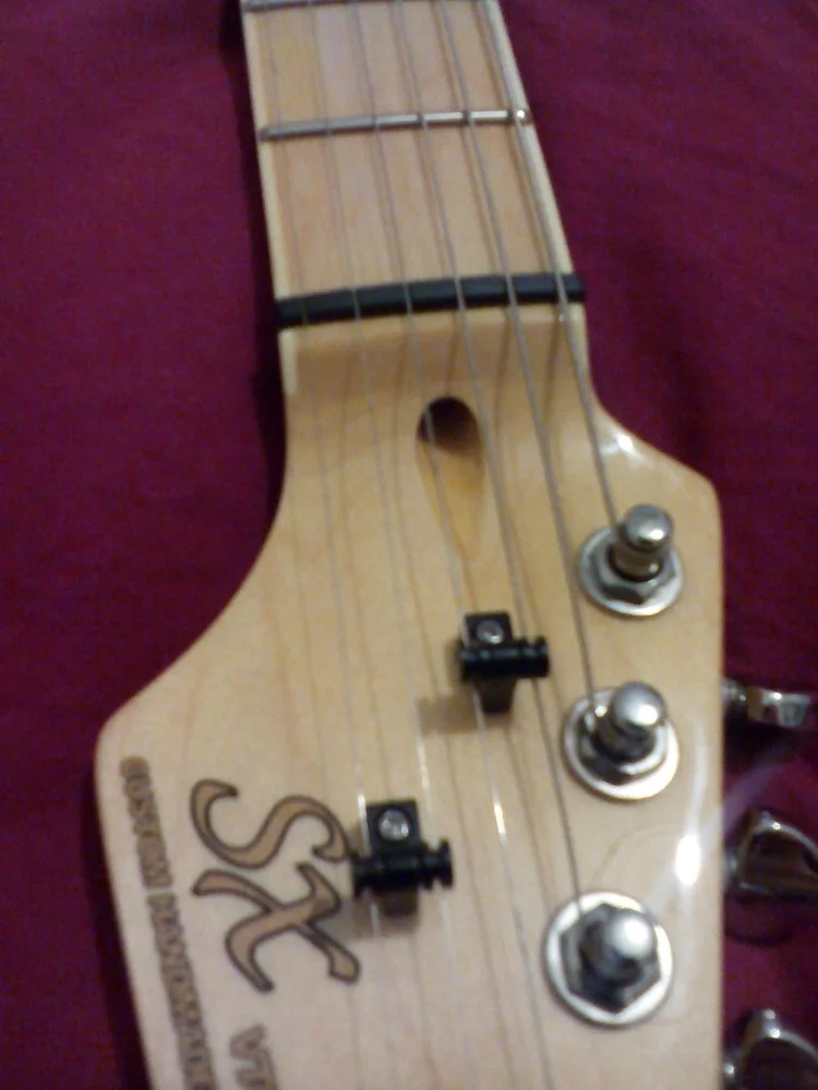

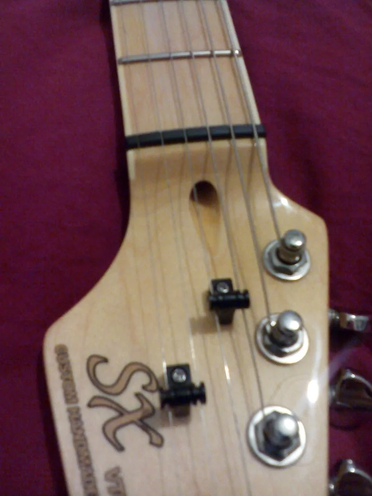

evetttttt Graphtech Tusq ile üst eşik olayını da halletmiş olduk.Ufak bir zımpara istiyor, birde bu eşiğin radiusu, amerikan ash stratın radiusundan daha küçük gibi geldi, belli ayarlama yöntemleri varmış, onlara göre zımpara yaptım oturttum fakat bahsettiğim radius meselesi 3-4 tellerin çok çok hafif yukarda durmasına neden oluyor.Yinede rahatsız edici değili ben aşırı takıntı yapıp mikrometrik ölçtüğüm için karşılaştım, çekinmeden alıp takabilirsiniz.Zımpara yapmayı bilmeniz ve elinizde bir tane pense yetecek(eski eşiği çıkarmak için).

Nasıl oldu abi Black Tusq, çok iyi değil mi?
abi eski eşik o kadar dandik idi ki, tonu etkilemesini bırak, çıkarmaya çalışırken bile ortadan ikiye ayrıldı 🙂
bunu taktıktan sonra tonda bariz iyileşmeler gördüm, sustain kesilikle arttı, akort problemleri fazlasıyla azaldı.eşikten kaynaklı akort problemi amerikan stratlarda bile oluyor diye okudum, onlar bile değiştiriyormuş eşiği.Zira kemik yada grafit olmazsa bendden sonra eski yerine dönmüyor tel.Esasında saddle larıda kombinlemek lazım graphtech ile ama çok pahalı meret.
Kesinlikle çok doğru, bir de ek olarak Presence artışı oluyor çalımda, ben de ona hastayım.
Ben sattığım USA Standard'lara da taktım valla, akord sıkıntısı oluyordu dersem yalan olur ama bunu takınca bambaşka oluyor 🙂

Meksikaymış benim dediğim şimdi baktım youtube da vidyosu vardı 😀 Çok güzel bir eşik kesinlikle.Bunun alternatifi gerçek kemik veya metal (bakır veya pirinç) olur sadece, diğer her türlü eşiği solluyor.
