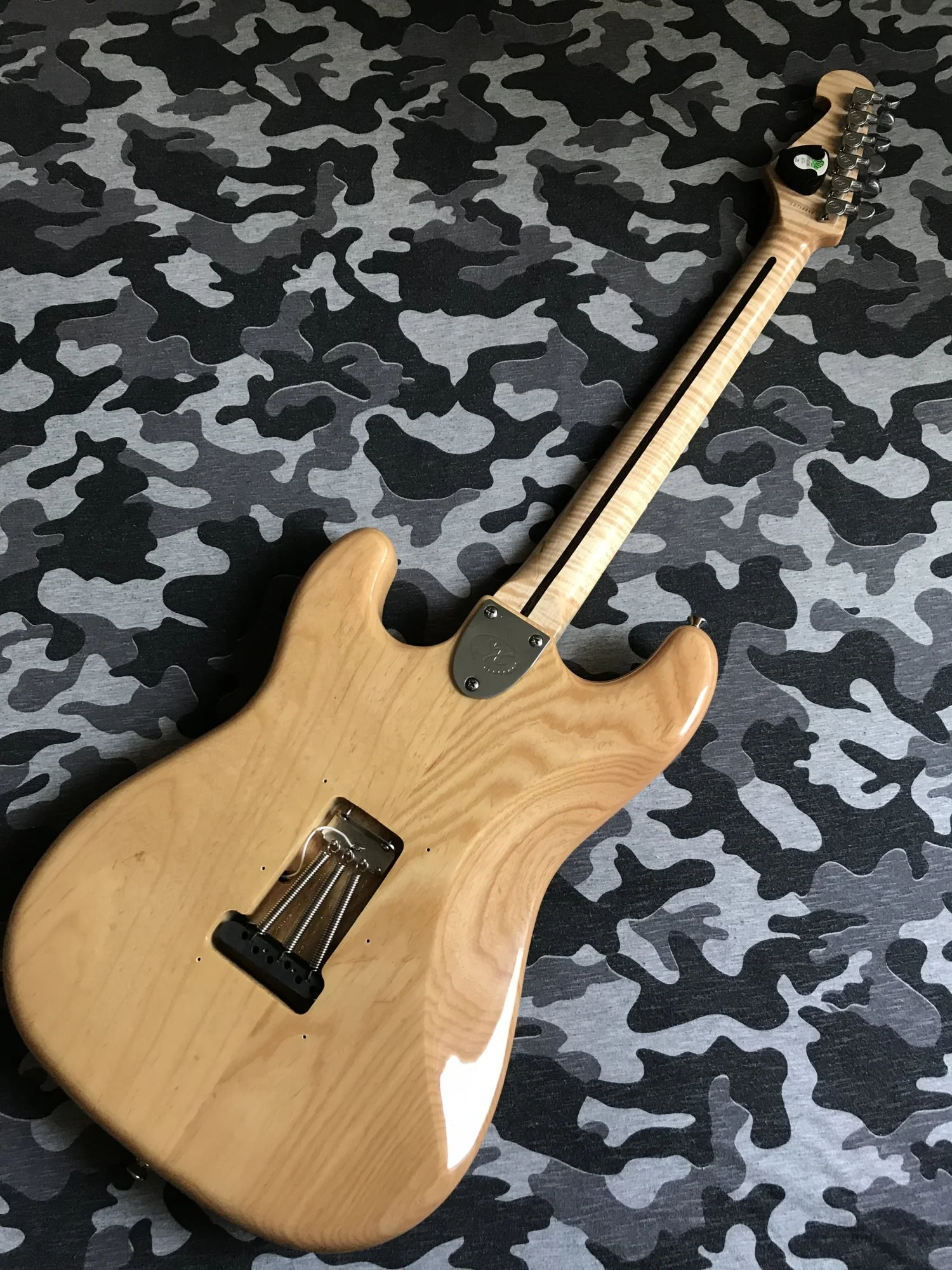

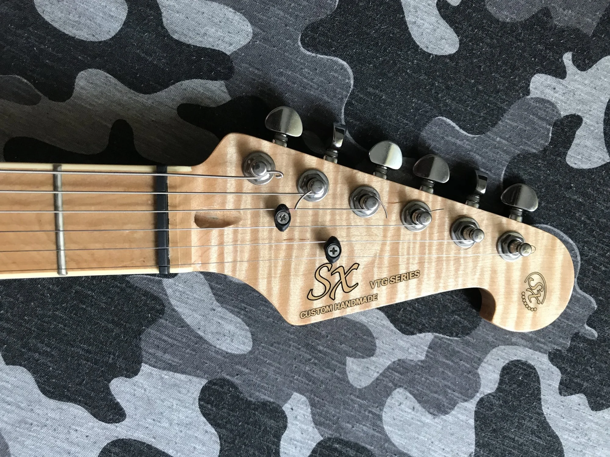

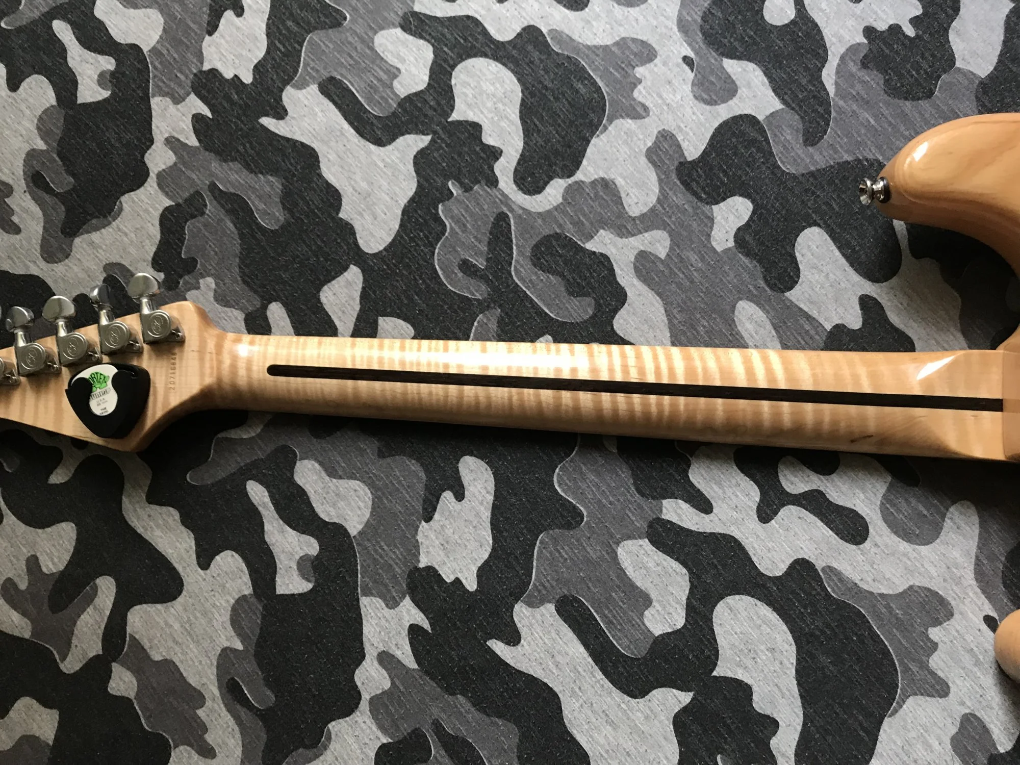

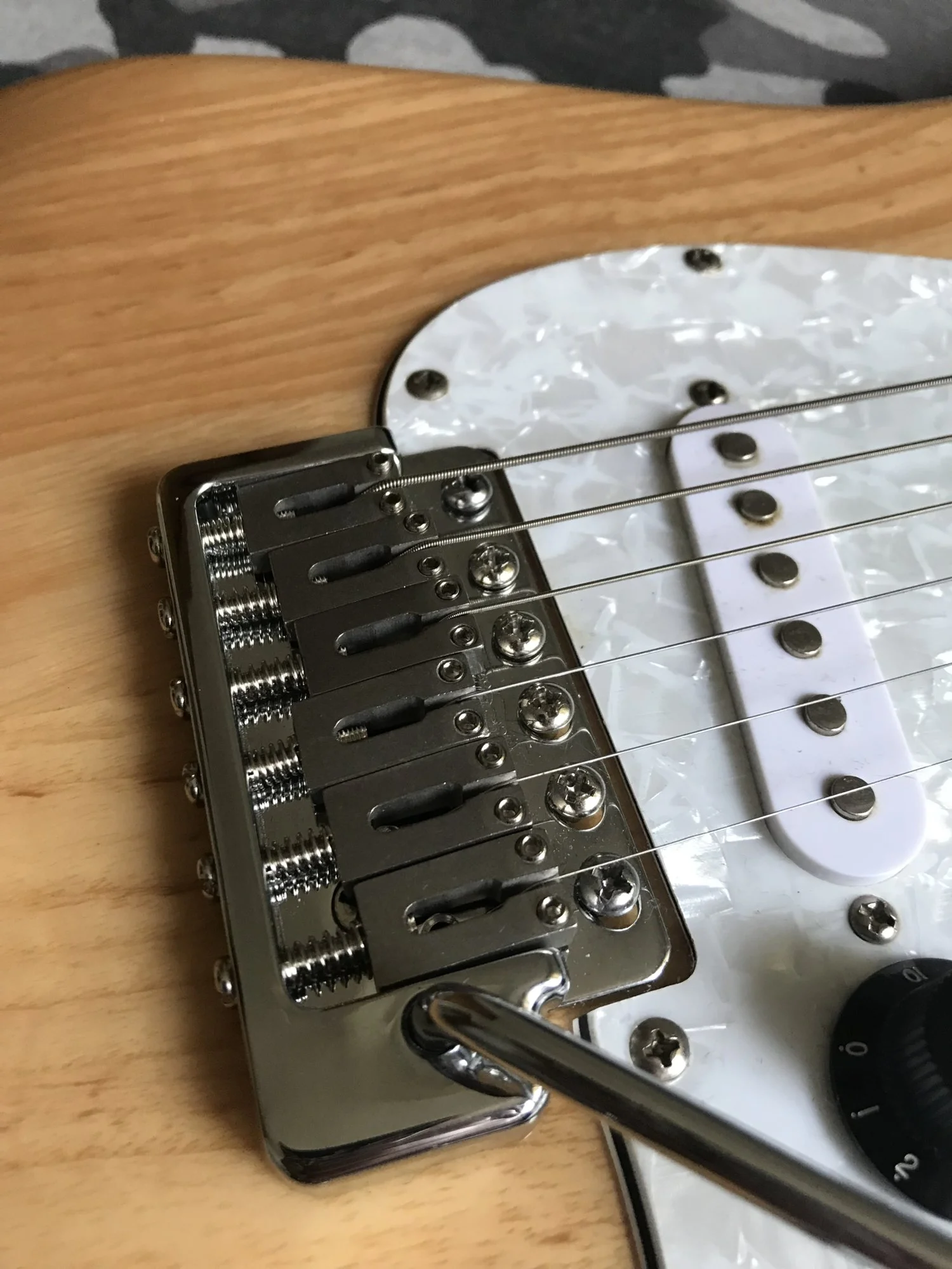

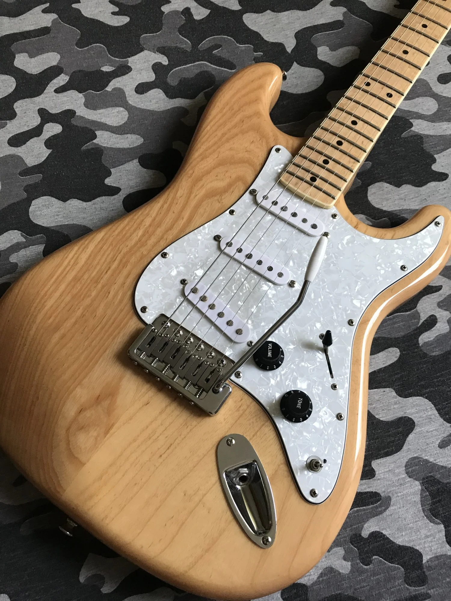

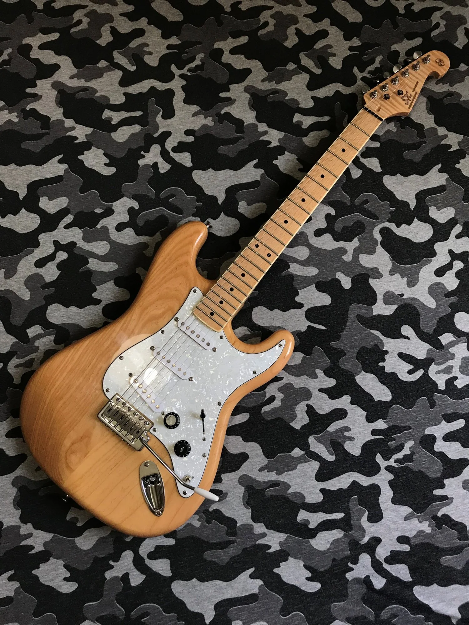

Merhaba, ben de SX Strat kullanıcısı olarak aranıza katılmış bulunmaktayım. 🙂
Bu gitar uzun süre önce Ankara'da elime bir takas ile geçti ve açıkcası kendimi aşırı şanslı hissediyorum çünkü gitar SX'in Limited Edition serisinden çıktı. ASH Gövde, Canada Flame Maple sap ve sıradan ucuz yollu metal-elektronik aksamlar mevcut. Tonal anlamda zayıf, sustain'siz durumdaydı. Başladım ben de modlamaya...
Önce üst eşik ve string tree'leri Graphtech Black Tusq ile, ardından köprüyü Wilkinson'ın WVP6-SB CR (Çelik blok, çelik saddle'lar var) modeliyle değiştirdim, arka plastik kapağı söktüm. Size bir şey söyleyeyim mi? MAKİNA YANIYOR BE! 🙂 Sadece bunlar tonu ve sustain'i harika hale getirdi. Eğer elinizde SX marka bir strat var ise mutlaka Üst Eşik ve Köprü değişimi şart, malzeme seçimi ise size kalmış(Pirinç, çelik, titanyum, kemik vs...). Daha sonra da manyetikleri pek beğenmediğim için Sap ve Orta manyetikleri Artec Giovanni GCS-1 serisi ile değiştirdim, köprü manyetiği için beklemedeyim iyi bir manyetik almayı düşünüyorum. Alnico V oldukları için çok güzel performans sağladılar tonlarda. Hayatımda 1 kez Amerikan Fender çalmışlığım var, asla "onunla yarışır" demeyeceğim ama istediğim o tonlara yaklaştım diyebilirim. Sırada ise Treble Bleed Mod, potansların kaliteli olanlarla değişimi, kabloların yüksek kalite askeri üretim olanlarla değişimi var. Ayrıca elimde Alen GEERE OnBoard Booster var, onu da gitarın içerisine ekleyeceğim(Resimde gördüğünüz Switch'i o yüzden taktım hazır olsun diye).
Sonuç:
Bu gitar bir harika, bir gün Amerikan Fender sahibi olana kadar satmayı düşünmeyeceğim görünüyor. Eğer vaktim olursa birkaç demo kayıt yapıp tonlarını size dinleteceğim. Resimleri de şuraya ekliyorum, nazar değdirmeyin ha... 🙂

Amerikan Fender sahibi de olsanız bu tarz gitarları tutun elinizde. İnsan inanın çok arıyor sonra.
Hayırılı olsun çok tatlı duruyor. =)
