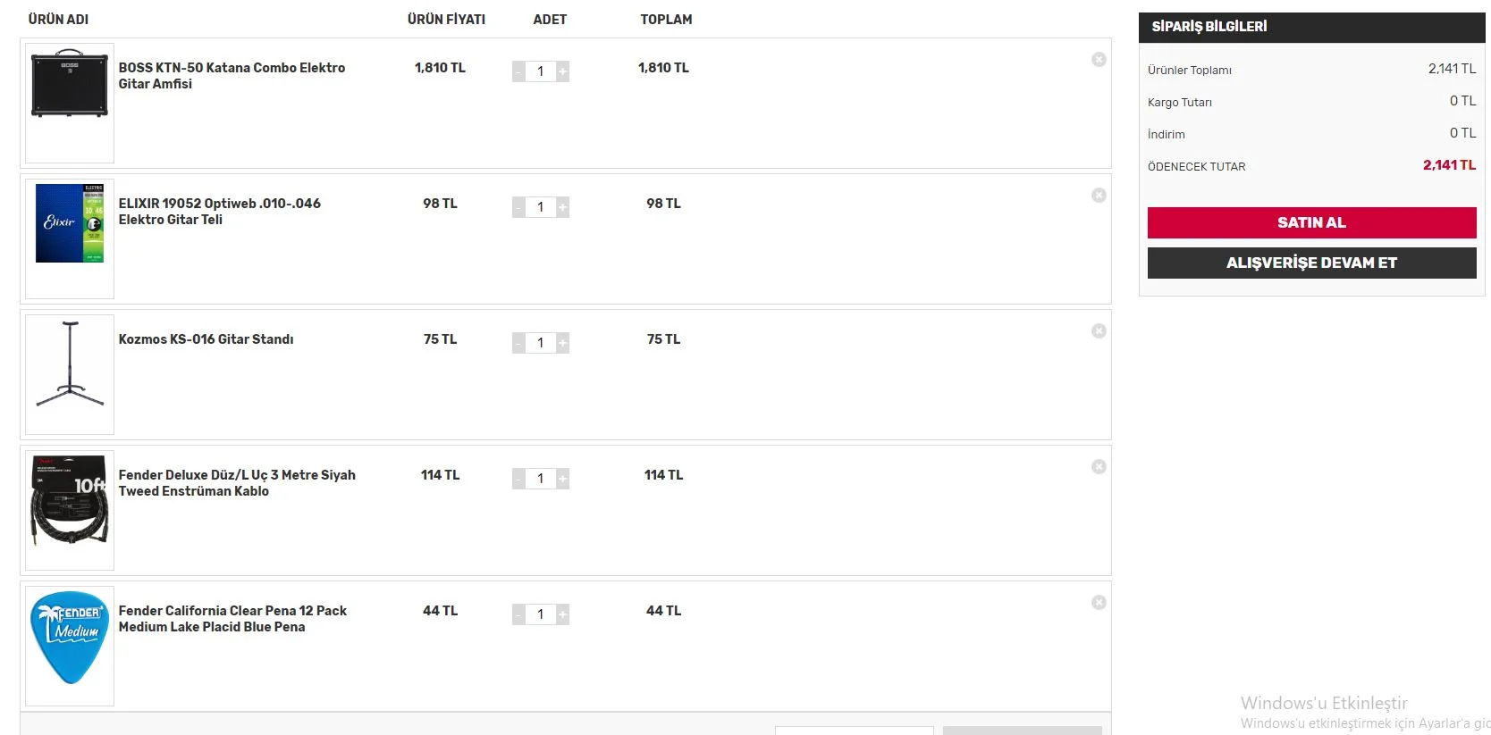

Böyle bir sepet yaptım akşama almayı planlıyorum onun yerine bu daha iyi dediğiniz bir şey var mı ?
Ana ürün amfi olduğu için buraya mesaj yazmak istedim.
Kablo ve standın yerine şöyle bir şey alabilirsin. Hem daha ekonomik hemde daha kaliteli olduğunu düşünüyorum.
Teşekkür ederim dikkate alacağım abi.
