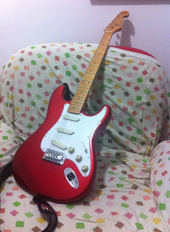

Eveet, gitarıma kavuştum 🙂
Sap ayarı, tel yüksekliği gibi ayarları çok kötüydü. Ölü perdeler vardı, onları ayarladım. Manyetikleri biraz yükselttim. Oldukça güzel onun dışında, perdeleri düzgün çakılmış, boyasında, işçiliğinde bir kusur yok. Rengi beklediğimden biraz daha açık geldi, açıkçası o üzdü biraz 😀
Tonlarına gelince, bridge manyetiği hariç çok tatmin edici gerçekten fiyatına göre. Bridge manyetiği ise fazla tiz geldi bana. Drive'larda güzel sonuç aldım, cleanlerde fakir işi fender tadını yakaladım 😀
Sabahtan beri hiç akort problemi yaşamamam burada okuduğum yorumlardan sonra şaşırttı beni açıkçası, vıcık vıcık birşey bekliyordum 😀
Herşeyden önce sanırım köprüyü sabitlemek olacak yapacağım iş, yaylar çok hafif.
Resmi de koyayım tam olsun 😀
