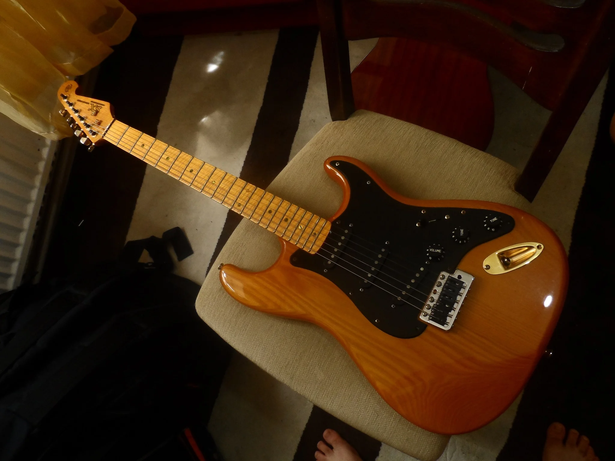

Merhabalar,
Uzunca bir zamandır kullandığım gitarımla ben de başlığa bir giriş yapmak istedim.
Gitarım bir zamanlar Senkop Müzik'ten aldığım bir zamanlar Sx Limited Edition Stratocaster adıyla üretilen ve satın aldığım yerden aldığım bilgiye göre ülkemize 24 adet civarı gelmiş bir gitar.O zamanlar hardcase ile 1000 tl civarına satılıyordu.Ben case olmadan 750 tl ye almıştım.
-3A Flame Maple Sap
-Swamp Ash Gövde
-Planet Waves Burgular
-Graphtech TUSQ Eşik ve Saddle Seti
-Wilkinson köprü
-Fender Lace Sensors/Emg SA David Gilmour/Fender Custom Shop 57/62 manyetikler ile kullandım.
Lace Sensors ile,
Fender 57/62 Set ile
