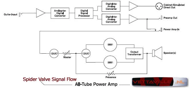

Amfide şöyle bir dizilim var. Önden jackı takarsan modellemeler + efektler + reverb + 12ax7 preamp katı + 5881/6L6 power katı. Eğer fx loop gibi görünen arkadaki giriş çıkışlardan preamp out kısmından başka bir cihaza giriş yaparsan sadece prosesörü kullanıyorsun. Amp in kısmına girersen de sadece master volume ve presence aktif oluyor ve 12ax7 preamp + 5881/6L6 power katını kullanıyorsun. Yani amfideki amp in kısmına gitarı takarsan (ki denedim) efektleri, ekolayzırı olmayan tamamen lambalı clean bir amfi kullanmış oluyorsun. Dolayısıyla diz analogları, gir amfiye amp in girişinden, al sana full lambalı bir amfi.

Yukarıdaki ifadenden de, "amp in"i kullanınca sadece güç katı mı yoksa preamp ve güçkatı birlikte mi aktive oluyor-kalıyor anlayamadım. Preamp devrede ise eq katı da devrede kalmalı. Eq devrede değilse sadece güç katı kullanılıyor demektir genel olarak. Hani prosesörü devreden çıkarırken eq katını pre ile kullanımak üzere rahatça ayarlanabilecekken, preampı kullandırıp da eq katını devre dışı bırakmaları çok mantıksız ve gereksiz bir iş. Sonra lambalardan hangisi kazanç katı, hangisi faz bölücü? Yoksa faz bölücüsü solid state mi? Gizem çok fazla aslında.
Sovtekler genelde Amerikan amfilerle iyi gidiyorlar. Ama bu amfinin prosesör kısmı dışındaki pre ve power ampı neye göre dizayn ettiler onu da bilmek gerek. Amerikan dizayn ise bunlar gider.
Amp in kısmı preamp + power amp şeklinde ama sadece power amp mantığında. eq katı prosesöre bağlı yani dijital olduğu için lambalarla alakalı değil. Yani görüntü o şekilde.
Hatta şeması da var netten bulduğum.
Özür dileyerekten, hiç sevmedim bu şemayı 🙂
Ha, Amp in kısmına belki bas tiz mid şeklinde bir eq pedalı-katı uydurulursa büyük ihtimal daha etkili kullanılabilir lambalı kısım.
