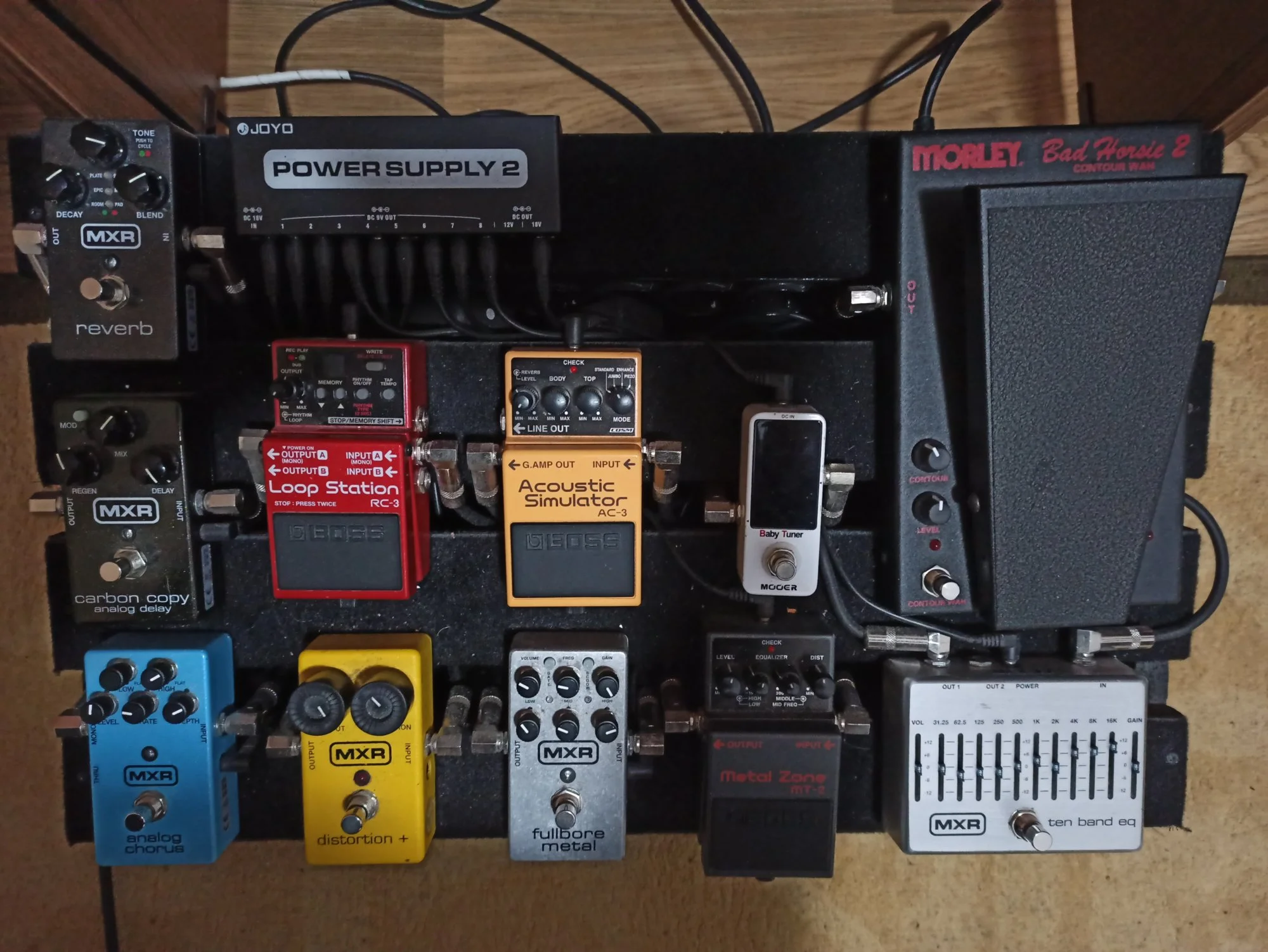

bu ekipmanda mertal core'in isi ne anlamadim 🙂
Sinyal zinciri:
Gitar->Tuner->Wah->Distortion->EQ->Noise Gate->Cabin Similatörü->Delay->Reverb
Fazla birşey eklemden temel pedalları kullanmaya çalışıyorum. Sinyal zinciri ve pedalboard hakkında yorumunuzu beklerim.
Radar ile amfiye mi giriyorsunuz yoksa PA sisteme de giriyor musunuz?
Evet. Mooer Radar ile mixer ses sistemine veya ses kartına giriş yapıyorum. Amfiye giriş yapmıyorum.
Bir de kabin similatörünü delay ve reverb den önce kullanmamın sebebi pedalboardu stereo olarak kullanabilmek. Mono gelen sinyali delay pedalı ile stereo yapıyorum. Mixere 2 kablo girip sağa ve sola pan yapıyorum. Ya da varsa stereo girişten giriyorum. Ses kartına bağladığımda kulaklık ile stereo duymak harika oluyor. Uçuyorum resmen 🙂

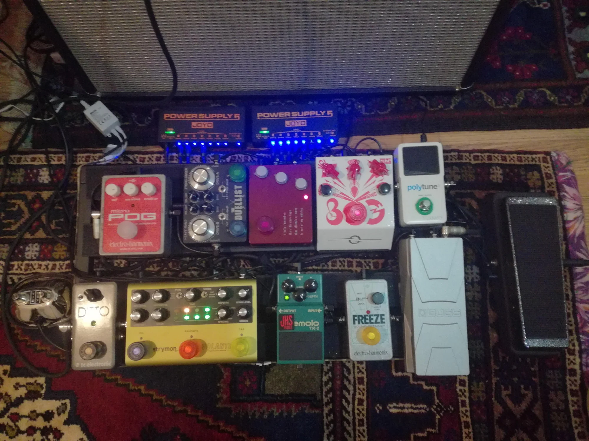

BOG'u inanılmaz merak ediyorum aslında. İzlenimleriniz neler? Josh Smith' in soylediklerine çok emin olamıyorum genelde🙂
muthis bir fuzz bence. ton yelpazesi de cok genis, istersen fuzz istersen overdrive tonlari alabiliyorum. tek eksisi, gitarin volume dugmesini kistiginda cok iyi temizlenmiyor sesi. temiz soundlar icin, pedalin ustundeki fuzz dugmesini kismak lazim o zaman. Josh Smith in soylediklerine neden emin olamiyorsun?
Josh Smith ev calicisi icin uygunsuz bir ornek. Asiri yuksek volumelerde calindiginda kendini gosteren alet Tchula'da da ayni etkiyi yaratti. Kendisi de roportajda da soylemisti.
dusuk volume da caliyorum, bir problem yok. zaten adam BOG u cok agresif bir sekilde kullaniyor, pek de hosuma gitmiyor acikcasi kullandigi ayarlar. epey genis bir ton yelpazesi var, fuzz ile overdrive arasi bir ayar buldum kendime, klon ktr ile de boost ediyorum, muthis
