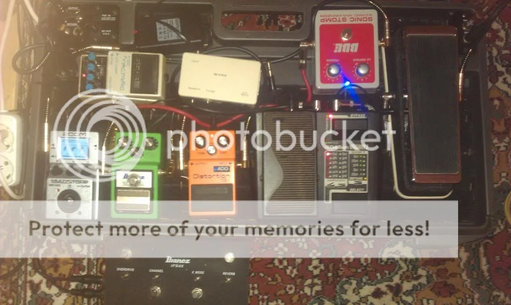

Son durum;
DS1 yerine BB+, JH Wah yerine de optik bir wah düşünüyorum. Onun dışında memnunum tonlardan. TS9 True Bypass Baked mod. İnanılmaz pedal. Overdrive sularında dolaşan, sahnede pop çalan arkadaşlara tavsiyemdir. Pedallar sırasıyla;
Boss BCB60 - Dunlop Jimi Hendrix Signature Wah - Whammy II - DS1 ADD+ Mod - TS9 Baked Mod - Zoom MS50 - Boss DD3 - BBE Sonic Stomp (Sonuncusu sahnede kullanmak için MS DI Box).
Aykan abi çok iyi olmuş set-up 🙂 Benim elemanlar da aşağıda ve bir de sorum olacak Zoom MS50 ya da MS100 ikisinden birini alıp benim Tri A.C. ve CryBaby Classic'in yanına eklesem zaman tabanlı efektleri ve modülasyon efektlerini çözmek için küçük ama yeterli bir set-up olmuş olur mu ? 🙂
