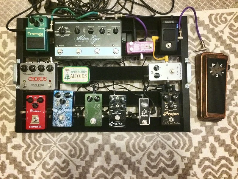

Son durum bu şekilde:
Dunlop JC Wah>>Korg Polytuner>>Keeley 2 knob kompresör>>3Leaf Proton (envelope filter)>>Xotic EP booster>>Keeley Luna Drive>>Deviever Hyperion Fuzz>>Rockbox Baby Blues (ilk el yapımı olanlardan)>>Providence Stampede>>Retro Sonic Chorus>>Malekko Phaser>>TC Electronic Alter EgoX4>>Boss Tremolo (Keeley Mod)
Hepsi Pedaltrain PT3 üzerinde, güç beslemesini Voodoo Lab Pedal Power 4X4 ve ilave 3 tane adaptör ile yapıyorum.
