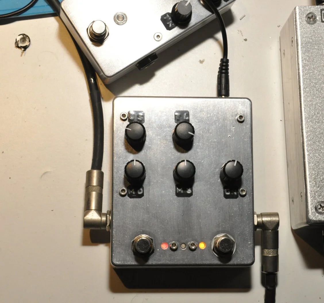

Bir EQ+Boost pedalı ile devam ediyoruz..
Fortin 33 yapmayı planlayarak yola çıkmıştım. Sonra EQ da eklemek istediğim için Fortin 33’ün araklandığı pedal olanı TC Electronic Preamp’a baktım ve sonunda da güç katı dışında Fortin ile alakası olmayan bu pedal ortaya çıktı.
Öncelikle pedalın headroom'u çok yüksek. 9V ile çalışan bu pedalda opamp’lar 33V ile besleniyorlar. 27 Vpp’ye görülür bir kırpılma yok. Pedal yüksek çıkışlı gitarları ve/veya pedalları boost etmek, EQ değerleri ile oynamak için için uygun. Kırpılma (clipping) olduğunu gösteren bir led devresi de eklemiştim. Tonu etkilediği için devre dışı bıraktım. Bence bu tip bir pedala böyle bir devre de gerekli, başka bir yolunu bulmak lazım.
Tiz ve bas ayarları birbiriyle ilişkili ama orta pozisyonlarda tonu pek etkilemiyorlar. Mid ayarı bunlardan bağımsız. Mid potansının etkili olduğu ana frekans geniş bir aralıkta kaydırılabiliyor (Henüz pedal üzerinde ölçmedim ama 200-2000Hz gibi ). EQ etkili ama pedal gayet transparan bir boost olarak da ayarlanabiliyor.
Pedalın EQ ve boost kısımları ayrı footswitch’lerle kontrol edilebilsin diye büyükçe bir kutuya koydum. Daha küçük bir kutuya da sığdırılabilir. EQ ve boost seviyeleriyle biraz daha oynanabilir tabii. Mesela mid potansları çoğu zaman fazla etkili gibi.. Ama mevcut haliyle de fena bir pedal olmadı.
Not: Sabitlenmiş EQ'lu bir TC Electronic Preamp'u neredeyse tamamen kopyalayan Fortin ne kadar abartmış arkadaş? Lanet olası marketing..
"Countless hours of research, design, development, prototyping, sampling, planning, reviewing, manufacturing, packing, and shipping, we are proud to present Fredrik Thordendal’s signature 33 pedal! "

157231 eklentisini görüntüle
Bunun üzerine bilahare tartışalım abi, ben bu pedaldan istiyorum 🙂 Mükemmel.
Bir ara pedalı vereyim de dene .. Senin yorumlarını da katar geliştiririz biz bunu..
Hatta bu Fortin 33 hype’ından sonra Pepers Dirty Tree adlı bir pedal peydah oldu, onu aldım fakat garip garip huyları var. Onu da getireyim karşılaştıralım, ortaya hibrit bir şey koyabiliriz.
Fortin 33 tek bir ayarda boost miktarı ayarlamaya izin veriyor, bir dönem alıp aynı hızla elden çıkarmaya çalıştığım hiç ısınamadığım bir alet oldu.
Sonra Pepers Dirty Tree kesinlikle Fortin’den daha başarılı fiyatı da yarısı, ama iki modu var, birinde TC diğeri de DT.
TC - TC Integrated Pre, tüm knoblar kullanılabilir.
DT - Dirty Tree, spesifik kapasitör değerleri ile Fortin 33’ün clangy/djenty gibi tabir edilecek ultra low cut yapıp diğer frekansları coşturan modu. Sadece volume knob kullanılabilir.
Misal Pepers’in bu pedalında da TC modunda knob’lar en ufak oynatmalarda overkill yapabiliyor, range i genişletilmeli.
vsvs.
Konuşalım abi, heyecan verici mevzular 🙂

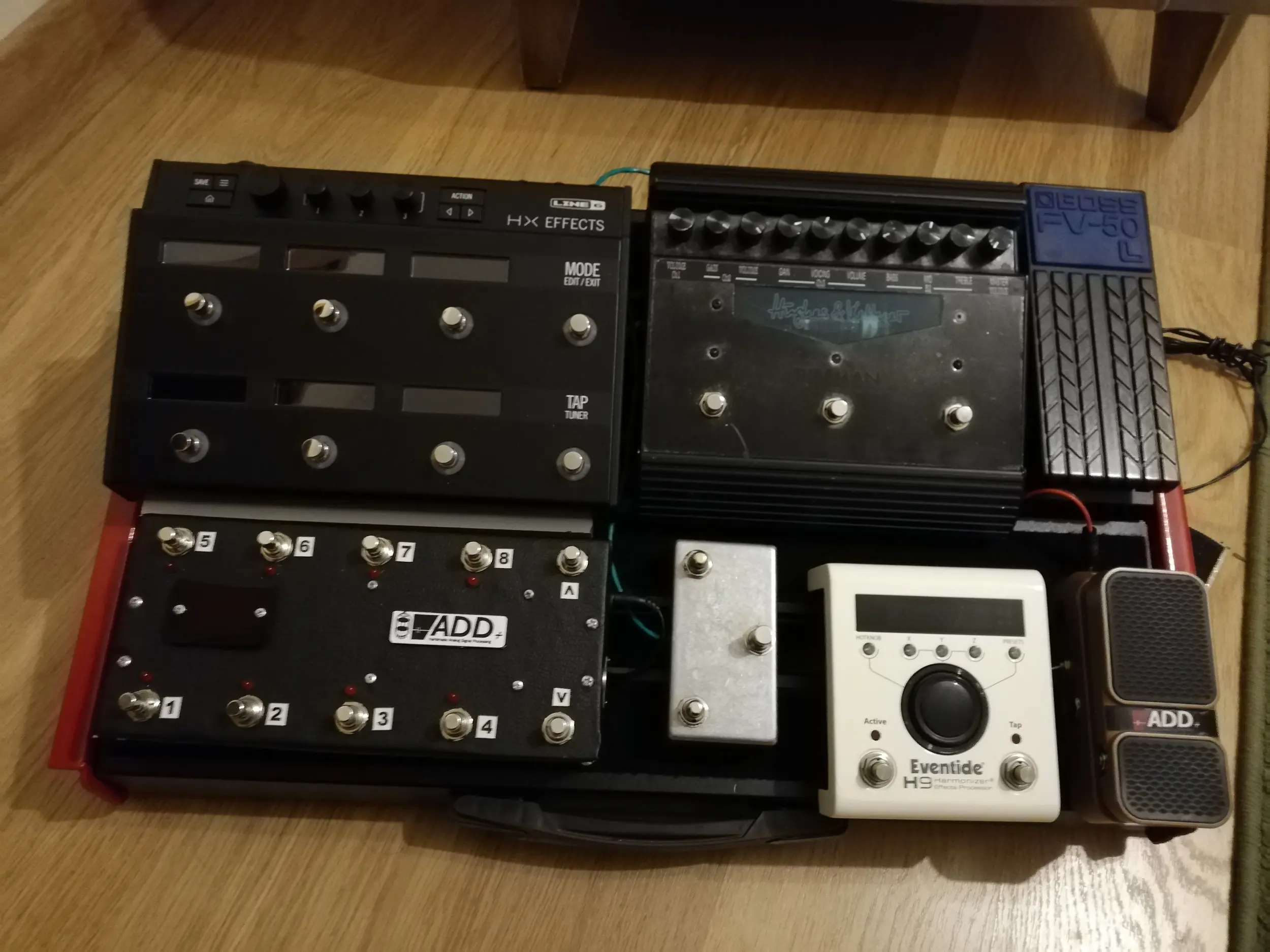

Yukarıdaki gibi yapmaya çalıştım ama Voodoo Lab, pedalboardun altına sığmıyor. Belki bi T-Rex adaptör almam lazım pedalboarun altına koymak için, sonrasında yukarı bi Tera Echo ekleyebilirim.
Yaklaşık iki yıldır bu pedallar değişmedi. Sadece MXR tremolo yerine wah ve OD-3 geldi, ki tremoloyu da hala özlemiyor değilim. Pedalların hepsi Marshall DSL201 ve Rolan JC-77 amfilere inputtan giriyor. Amfilerin kendi reverblerini kullanıyorum genelde ama Neunaber'de de plate reverb var. Yakınlarda daha çok pedal eklemeyi / çıkarmayı pek düşünmüyorum Tera Echo hariç. O da uygun fiyatlı denk gelirse... (Bu arada elinde George Ls incelerden uzun kablo ve uygun konnektorler olan varsa satın alabilirim. DiMarzio 3 metrelik varsa onlarla da ilgilenebilirim, karşılığında Planet Waves devre kesicili kablo verebilirim.)
