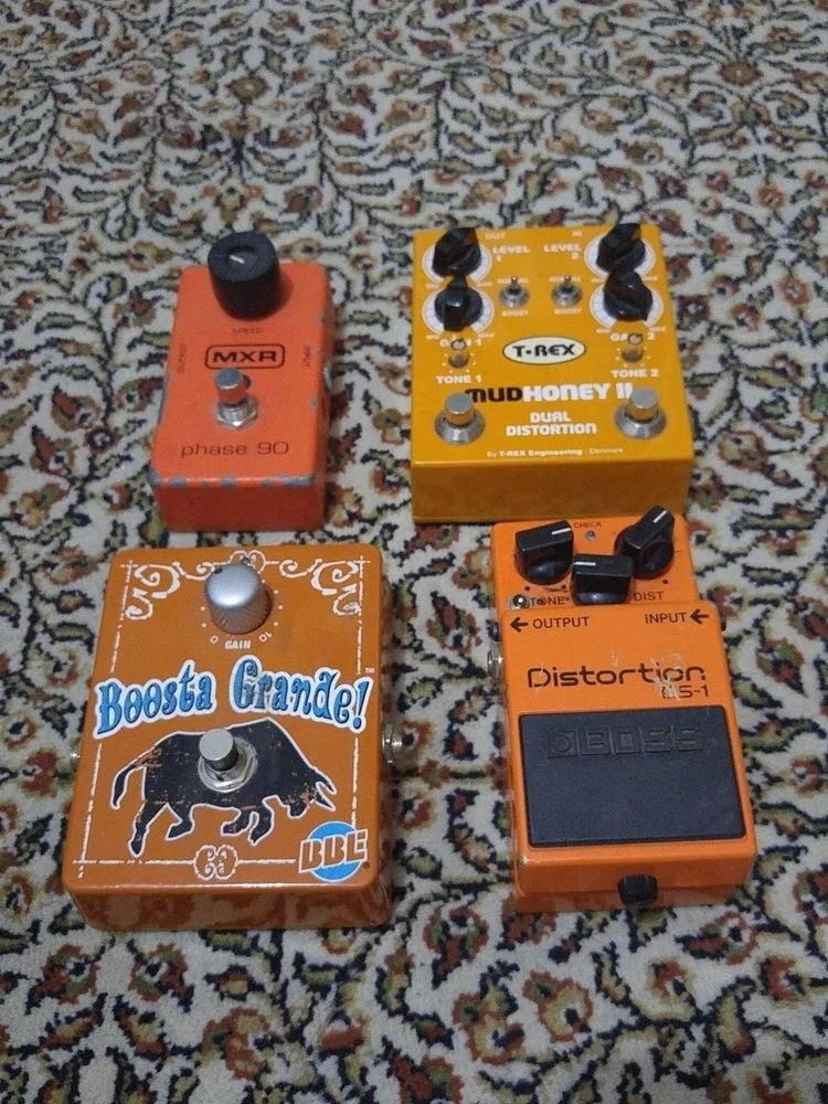

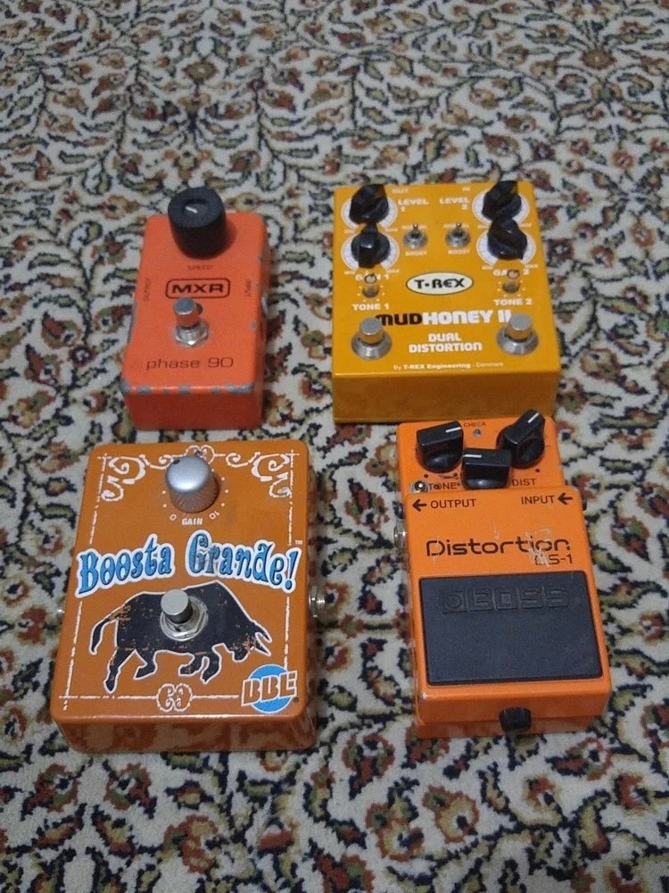

Amplifikatörlerimde send/return buffer’ı olmadığı için effect loop’da reverb pedalımı kullanamıyordum. Ben de harici kullanılan bir buffer yaptım.
Kutuya yerleşimi aşağıdaki şekilde yapmayı tercih ettim. Bir ara daha iyi çalışan bir bypass switch hatta röle de ekleyebilirim.
Pedalın boyutu üzerine iki normal boy TC Electronics pedalı koymak için ideal. Etiketler (hatta boyama) ile daha sonra uğraşacağım.
Biraz da bilgi vereyim:
Yaptığım pedal Mike Klein’ın Dumbleator’un FET tabanlı bir versiyonu olarak tasarladığı, Klein-ulator adlı FET tabanlı pedalın bir benzeri . Ceriatone lisanslamış ve kendisi üretip satıyor. Ceriatone Amplification
Öncelikle pedal işini gayet iyi yapıyor. TC HOF reverb pedalım effect loop içinde volüm seviyesine bağlı olarak sesi ciddi şekilde kırpabiliyordu. Bu durum ortadan kalktığı gibi efektleri de çok daha net duyabiliyorum. Ayrıca bu buffer ile ihtiyaca bağlı olarak sesi bir miktar boost etmek de mümkün.
Pedal transparan değil. Dumbleator da zaten transparan olacak şekilde de tasarlanmamış. Basları ve tizleri biraz azaltıp (bright switch’lerin konumlarına göre) hafif bir kompresyon da katıyor. 9V’luk adaptörle beslenmesine rağmen (Voltaj özel bir devre ile pedalın içinde 9V’dan 33V civarına çıkıyor) headroom’u gayet yeterli. Dip gürültüsü duyamadım. Sesi değiştirme şeklini şahsen beğendim. Effect loop da herhangi bir pedal olmadan da severek kullanılabilecek bir buffer.
Pedalı tavsiye ederim. Amplifikatörünüzün sadece +4 seviyesinde effect loop’u varsa gayet işe yarıyor. All tube konusunda aşırı bir hassasiyete bence hiç gerek yok. Görebildiğim kadarıyla bu iş solid state ile de gayet iyi oluyormuş. Alınız ya da kendiniz yapınız.
