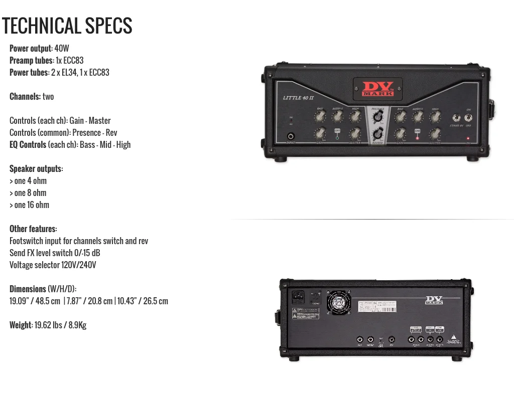

Selam Onur. Little 40 güzel amfi ama tam lambalı değil. Preamp kısmında sadece bir tane lambası var, o kısım hibrid. Güç katı tam lambalı bakılırsa. Engl Gigmaster gibi.

Hocam yanlışın olmasın. Bir dönem kullandım. Amfi full lambalı.

Burada bir yanlış yok, sıkıntı amfinin o şekilde pazarlanıyor olması herhalde. All tube denince sinyal patikasında hiç bir katı hal devre elemanı (Diode, transistör, op-amp) olmamasını anlıyorum ben bir çok insan gibi. O halde bir tane bile bu arkadaşlardan varsa amfiye all tube denmemesi yerinde olacaktır. Blackstar HT ler de öyle pazarlandı uzunca bir süre. Bence all tube olmamasının bir mahusur da yok. Kaldı ki eskiden akım doğrultucuların bile lambalı olması makbulken artık o iş tamamen diode'ların sırtına binmiş durumda. Neyse ne diyorduk bir amfinin hem preamp hem de power amp kısmında lambaların olması amfinin tamamen lambalı olduğu anlamına gelmiyor. Dikkat ederseniz Little 40II üzerinde tek bir 12AX7 var, bu lambanın da iki kısmı var, iki tane triode olarak.
Örnek olarak en ilkel "all tube" amfilerden Marshall 1959hw'yi alalım ki bu amfiyi sonuna kadar da köklesek AC-DC sularında geziniyor. Aklımda doğru kaldıysa V1(iki kısmı da gain stage), V2(ilk kısım gain stage, ikincisi cathode follower), V3(phase inverter). Tabi aynı tasarıma sahip olmadıkları aşikar ama DV Mark'ın söz verdiği şeyleri "all tube" olarak yapabilmesi için tek preamp lambasından fazlasına ihtiyacı var.

Örneğin Plexi'lerde iki güç katı (tek giriş kullanıldığı takdirde), JCM800'lerde ise (high girişi için) üç güç katı var.
Çok araştırmadım ama little 40 preamplisi bence de hibriddir. Tek preampli tüpü (yani iki güç katı ile) yeterli gain veren bir ampli yapmanın mümkün olduğunu sanmıyorum. Kaldı ki söz konusu ampli bir de çift kanalmış..
Ama hibrid olmasının da bir sorun olması gerekmiyor tabii. Çalıp görmek lazım.
EDIT: Hibridmiş. Kullanma kılavuzunda blok diagramı var.
